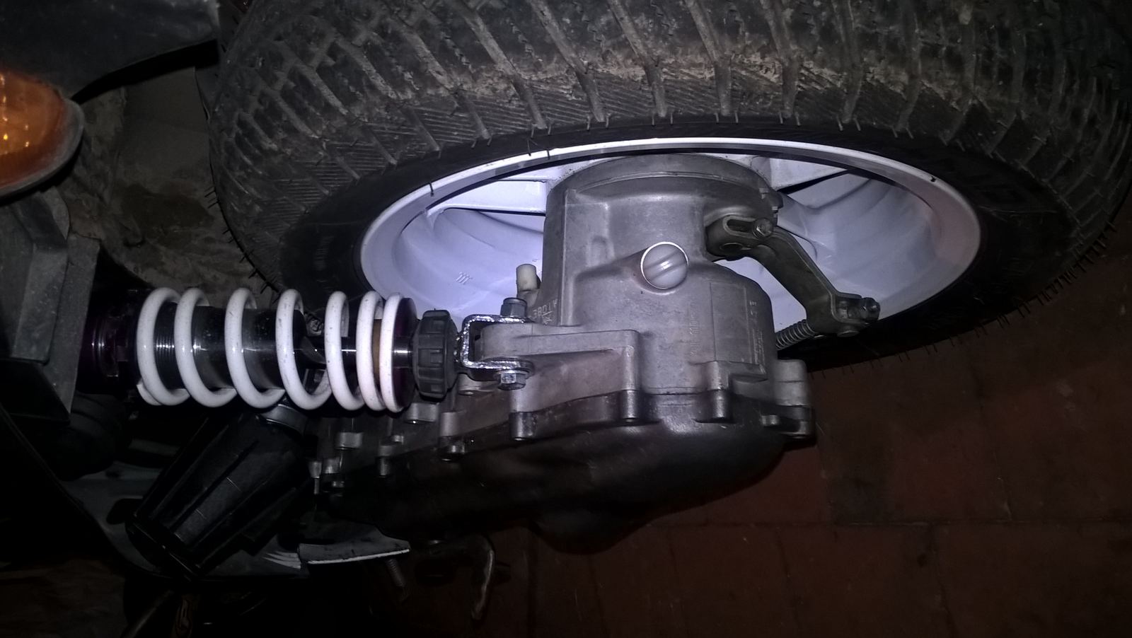

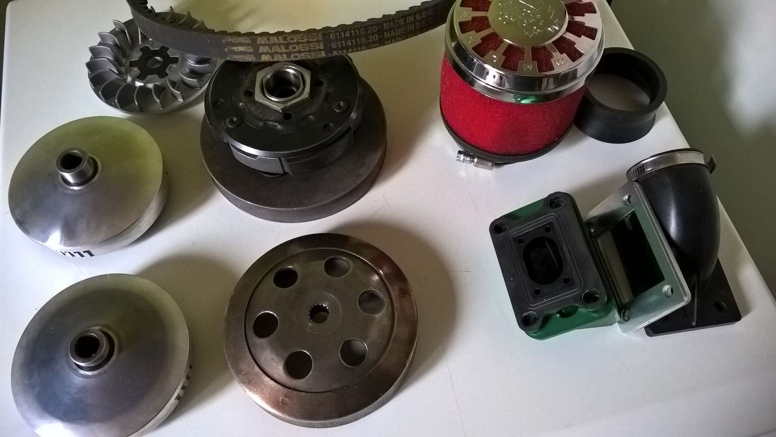

BUDA Posté(e) le 25 janvier 2016 Auteur Signaler Posté(e) le 25 janvier 2016 (modifié) suppression de la boîte à air ,elle touchait déjà l'amortisseur d'origine alors celui ci vu sont diamètre petite photo l'avant étant encore démonté il faut que je trouve des tubes de fourche les mien sont tordu j'aurai mieux fait de prendre une fourche complète ces occasion vu sur lbc et moi je prend un guidon et un t neuf reçus samedi : Pack over range Malossi Cloche embrayage clutch bell Malossi Embrayage delta clutch Malossi Filtre à air e13 Malossi Big valve Mxs pieces n'ayant pas 50 km et un variateur en plus Modifié le 25 janvier 2016 par BUDA modif
