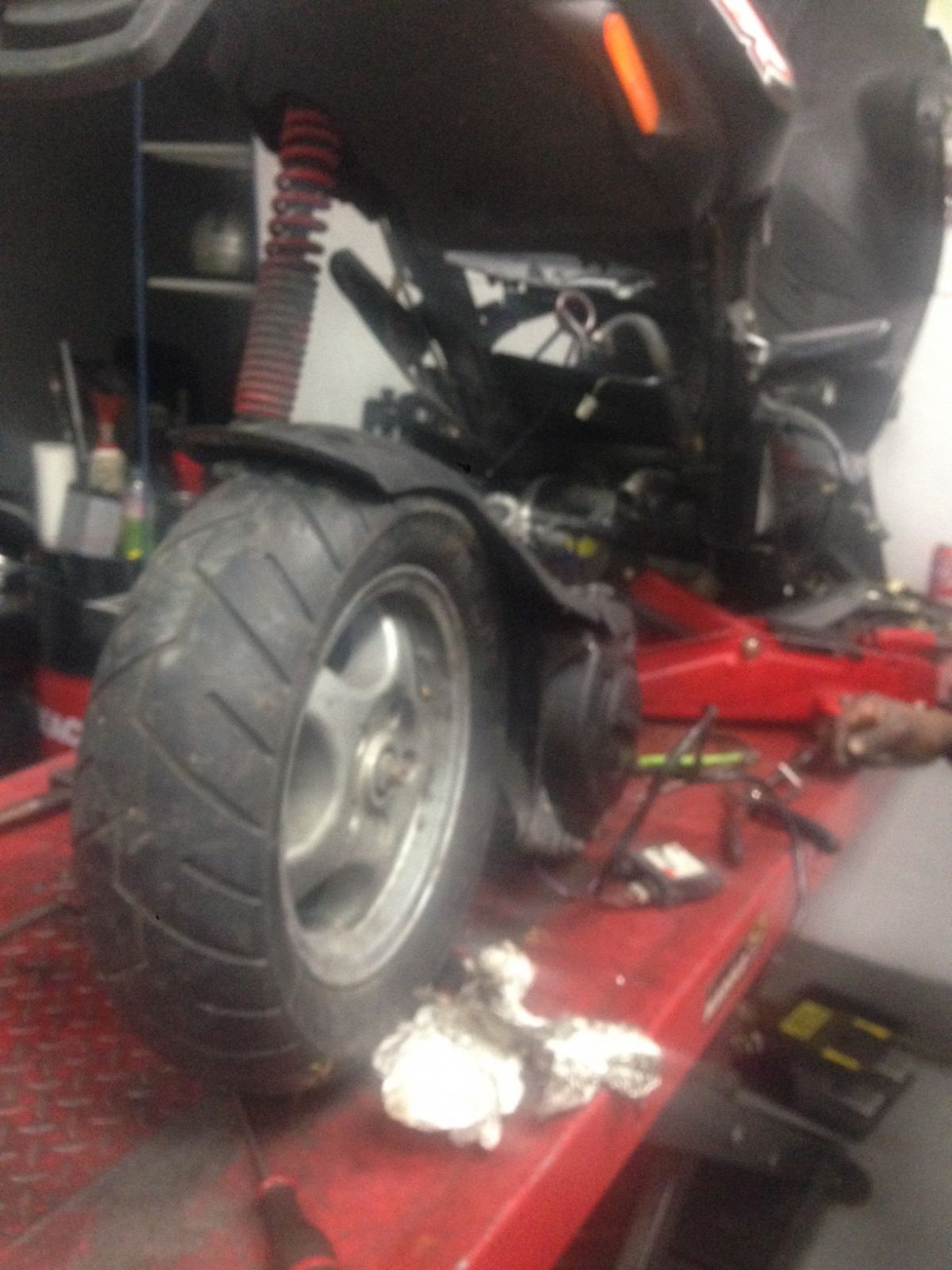

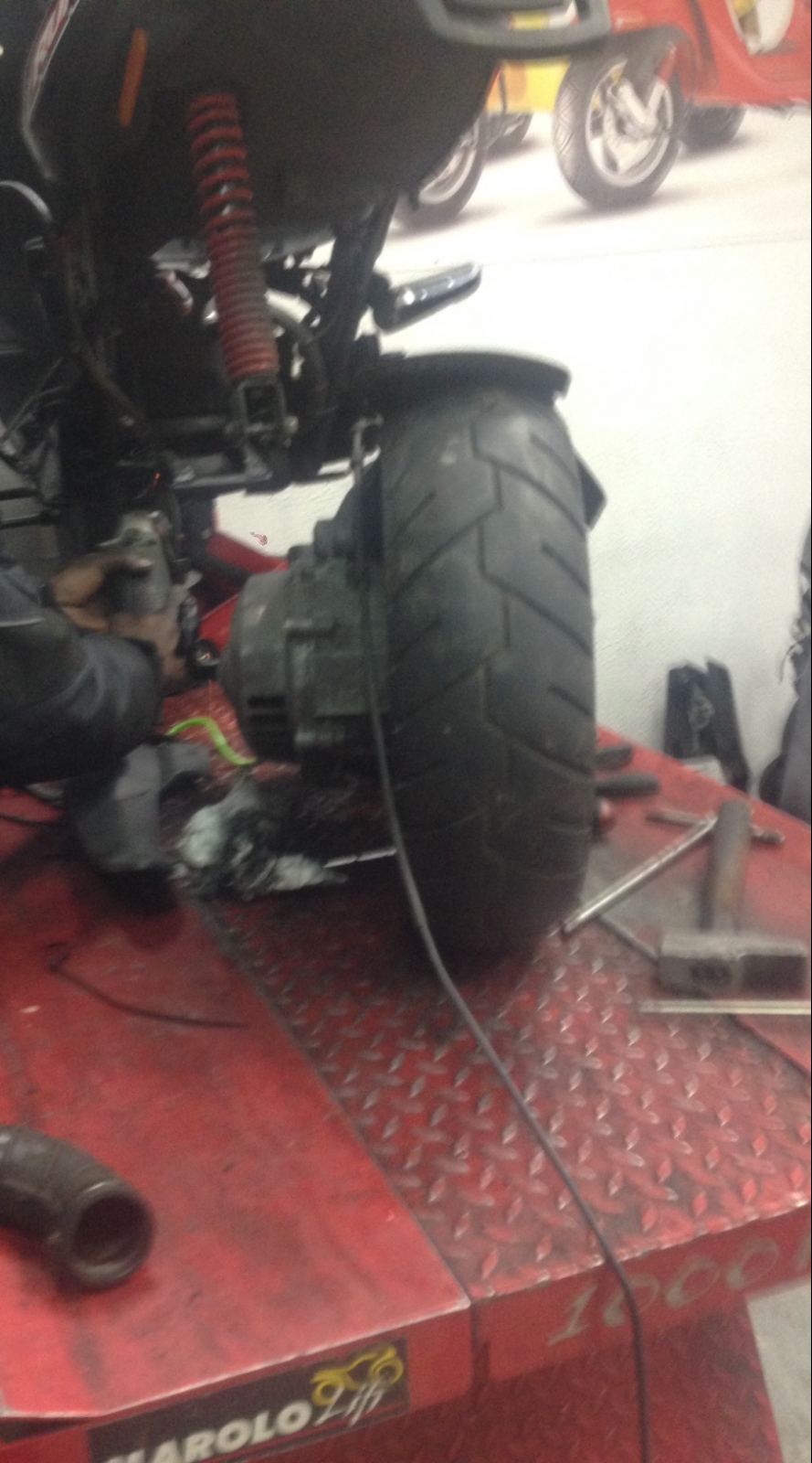

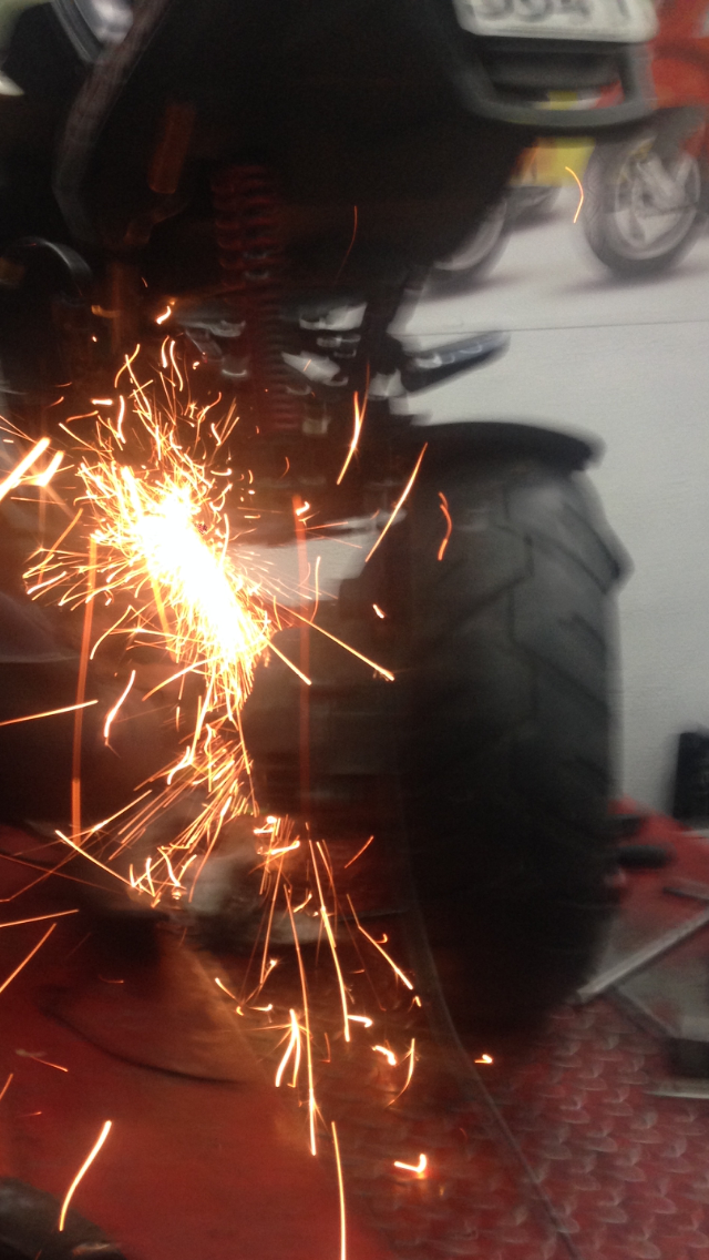

hk-26 Posté(e) le 11 janvier 2016 Auteur Signaler Posté(e) le 11 janvier 2016 salut , début du montage aujourd'hui du moteur !!! pour ceux qu'ils veulent voir faut le montré aller les gars qui suit ?> 1

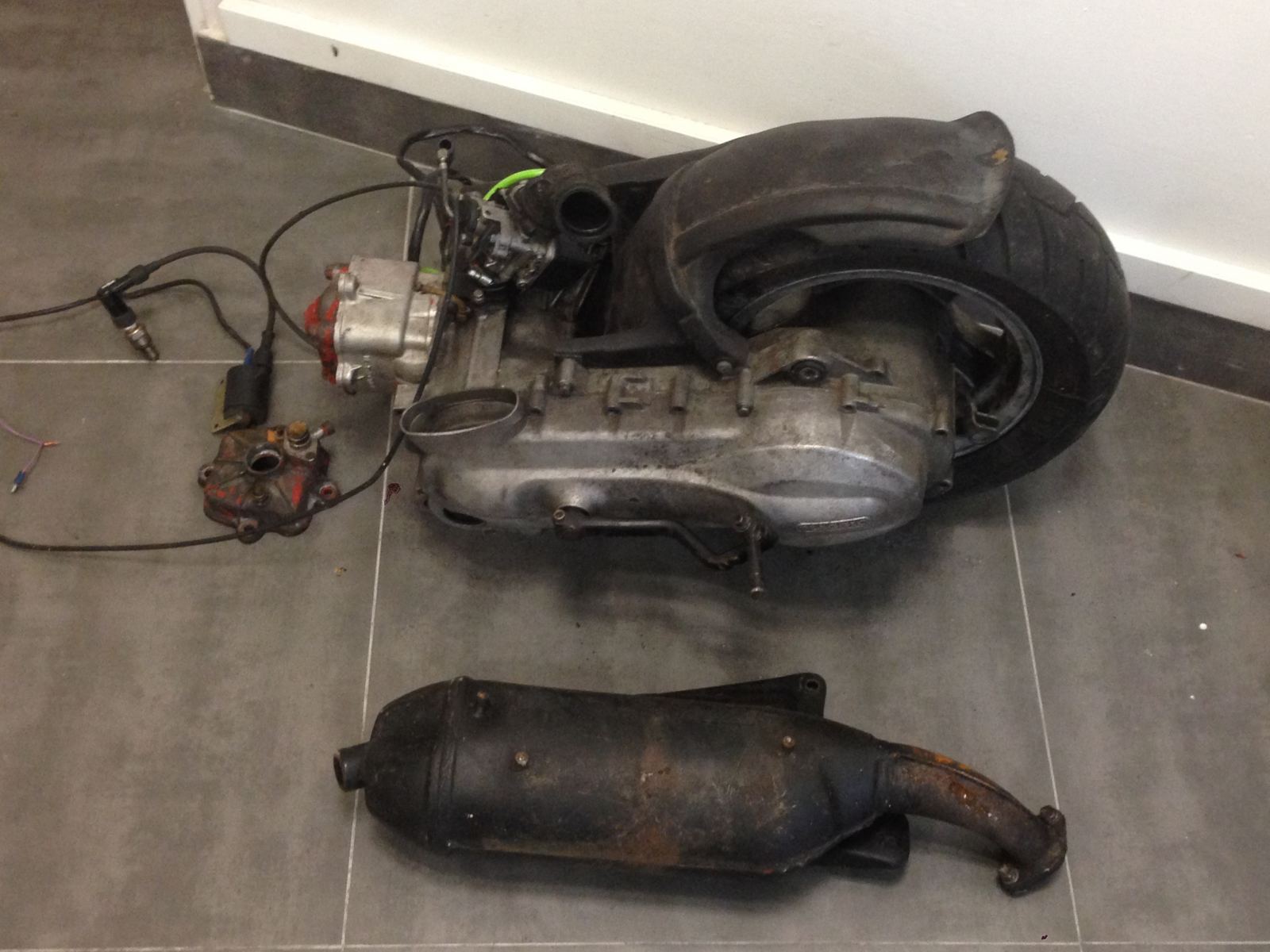

hk-26 Posté(e) le 11 janvier 2016 Auteur Signaler Posté(e) le 11 janvier 2016 voilà quelque photo pas grand chose mais c'est déjà ça . j'aimerai mettre l'allumage sur le faisceaux de mon runner . vous en pensez quoi sachant que j'ai 6 files et 3 files a la sortie de l'allumage vous s'avez les quels font quoi ? sa m'aiderai vraiment beaucoup merci .

hk-26 Posté(e) le 12 janvier 2016 Auteur Signaler Posté(e) le 12 janvier 2016 salut tout le monde voilà je viens donnez du nouveau encore aujourd'hui moteur monté le premier démarrage a était effectuer , passage en frein trambour effectuer , câble de frein et d'accélération monté , manque plus que les bon branchement pour les feux fonctionne et tout est ok ! Citer je poste les photos et vidéos ce soir si j'ai le temps 2
