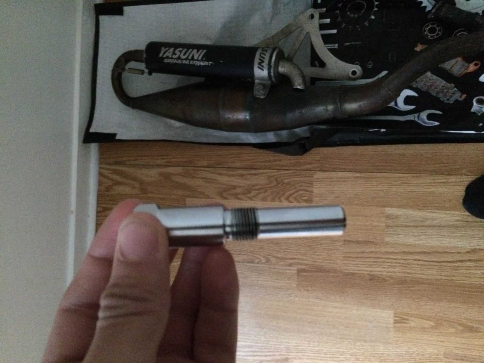

Merci j'ai déjà un bloque-piston est ce qu'il convient ?
À l'instant, dada65 a dit :
oui il convient juste fait attention de pa trop tourner vite la poulie pour pas que le piston tape fort sur le bloque-piston
Tu parle du variateur je vise le bloque-piston doucement à la place de la bougie et je fais tourner le variateur jusqu'à ce qu'il se bloque puis je dévisse ?
Ok merci super explication
tu place ton bloque-piston a la place de ta bougie
de la avec ta main tu tourne ta poulie en arrière juste cas temps que ton piston touche au bloque-piston et tu deserre
juste fait attention a ne pas allez trop vite pour pas que sa tape trop
