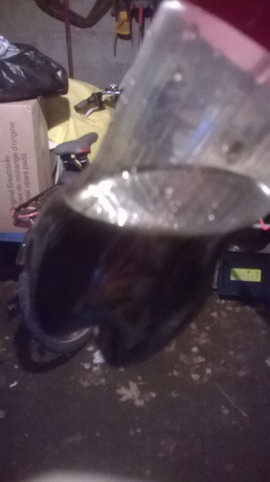

nathan 2917 Posté(e) le 3 février 2016 Auteur Signaler Posté(e) le 3 février 2016 vidange de transmi faite
