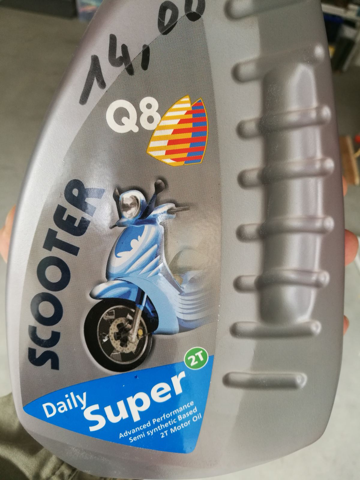

quel huile et utiliser pour le scooteur carburateur bien régler car je vois des trace sur le piston qui me fon penser a une mauvaise huile
Posté(e) (modifié)
Les traces tu les vois sur le piston serré ou sur les premières photos que j'avais mis ?
Car depuis il a changer d'huile, c'est cela , et il roule aussi sp98.
