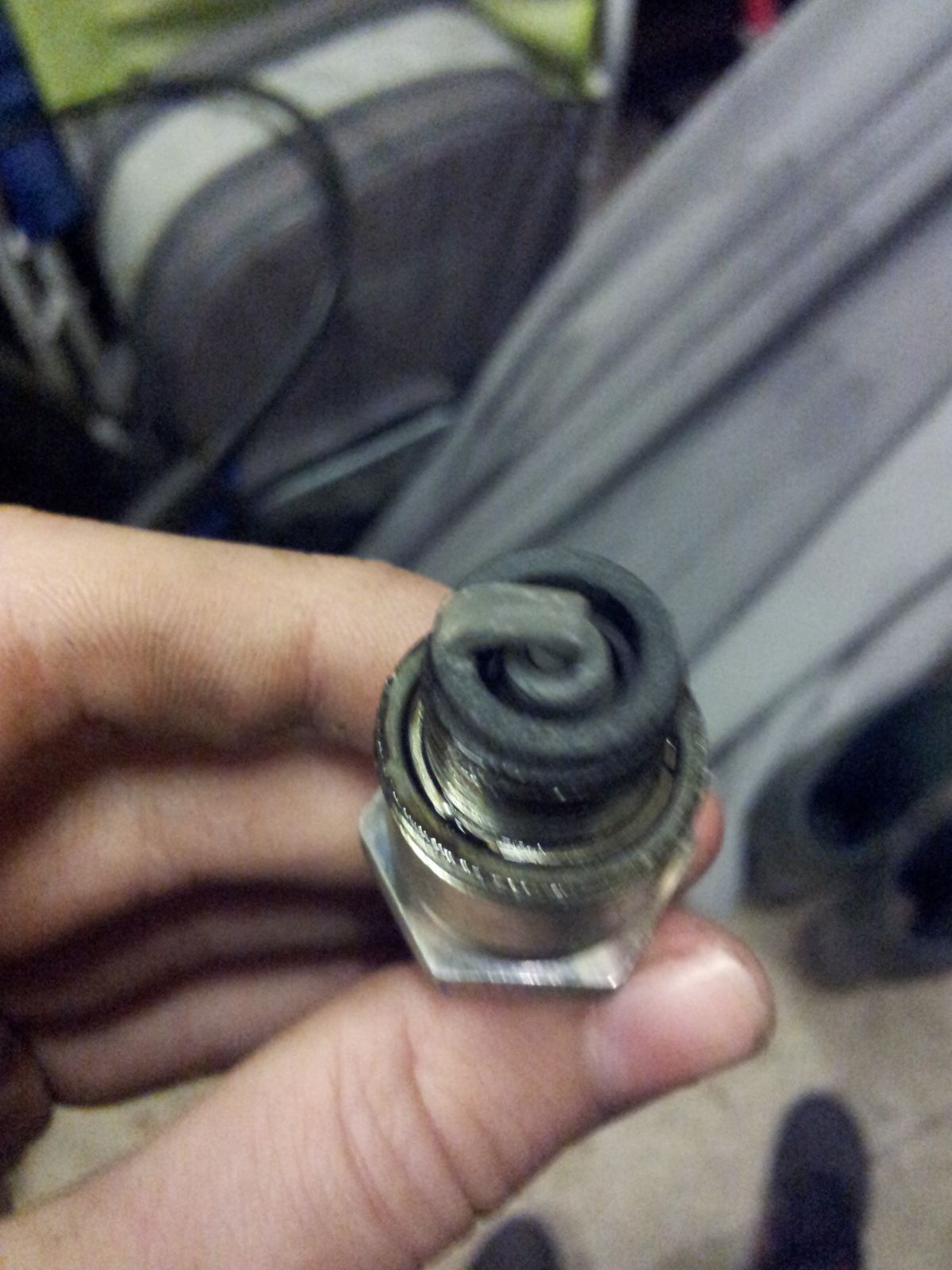

Genosia Posté(e) le 7 février 2016 Signaler Posté(e) le 7 février 2016 Salut ! Booster spirit 2004 Bon,kit 70 Airsal m'a rendu l'âme et de façon inhabituelle,Je raconte J'ai fais jusqu'à présent 420 km et mon rodage est donc fini depuis un peu de temps J'avais trop peur de tiré dessus alors je roulais toujours à une moyenne de 60 km/h ou 55 km/h toujours mi-gaz et fesais des grosses accélérations (aux stops,rond points etc..) Et puis sur une longue route (là ou 99% des serrages arrivent),plus aucune Patate aucun bruit anormal juste plus aucune compression,mais roule toujours,donc j'ai continué environ 400m jusqu’à un parking et là se coupe tout seul Je coupe le contact,le rallume puis le kick complétement bloqué,je démonte le carter (je trimbale toujours des outils) variateur bouge plus du tout On me la ramener chez moi puis demain je démonte et j'envoi des photos pour voir la gueule du piston Je trouve très bizarre que mon scoot à sérrer à mi-gaz et qu'il roulais encore après,alors que je fais jamais de pointe Là il à refroidit le variateur tourne de nouveau mais plus de compression Ma seule hypothèse de mon serrage serrait la pluie,mais j'ai pas encore vu l’état du piston -mon mélange est bon,mes réglages bons,bougie br9hs-10
dada65 Posté(e) le 7 février 2016 Signaler Posté(e) le 7 février 2016 pour qui serre il il y a une raison me tarde de voir les photo la bougie quelle couleur ? sont etat ? quelle huile utilise tu ? tu tourne avec une boîte à air ? ou cornet ?
Genosia Posté(e) le 7 février 2016 Auteur Signaler Posté(e) le 7 février 2016 (modifié) J'ai tourné au cornet pendant le rodage entier,j'ai retirer la bougie elle est marron mais qui penche légèrement vers le gris foncé Je sais plus comment s'appelle mon Huile,mon réservoir est plein d'huile et je tournais encore au 2% la,j'étais au 4% pendant le rodage Modifié le 7 février 2016 par Genosia

tomMpower Posté(e) le 8 février 2016 Signaler Posté(e) le 8 février 2016 Quand la bougie tourne au grisâtre c'est signe de prise d'air...
dada65 Posté(e) le 8 février 2016 Signaler Posté(e) le 8 février 2016 Bougie grise muhh Sur ton airsal t'a contrôler le squich ? Puis si il y a couleur grise soit oui prise d air Ou aussi le piston a du prendre un coup...
tomMpower Posté(e) le 8 février 2016 Signaler Posté(e) le 8 février 2016 il y a 1 minute, dada65 a dit : Bougie grise muhh Sur ton airsal t'a contrôler le squich ? Puis si il y a couleur grise soit oui prise d air Ou aussi le piston a du prendre un coup... Tu sait il me semble qu'il avait posté un sujet il y a 2 3 mois en nous disant qu'il ne pouvais pas descendre en gicleur 115 dans un 17.5 avec cylindre origine..... Je parie sur la prise d'air et toi ?

tomMpower Posté(e) le 8 février 2016 Signaler Posté(e) le 8 février 2016 il y a 7 minutes, Genosia a dit : J'ai démonter la culasses il y a 2sec la et je vois pour l'instant des raillures sur le cylindre du coté échappement,j'attends mon père car c'est lui qui veut démonter le cylindre,ça pourrait pas être aussi à cause du truc qui fallait poncer sur le piston que je n'ai pas fait ? car quand il prenais un certain nbr de tours j'entendais quelque chose qui tapais très vite niveaux moteur genre comme si des segments butais contre une surface et ça s'entendais très fort parfois Mouais je demande des photo ça peut être une surchauffe des grosse griffe a l'échappement.. Tu avait mis le cache cylindre? La bougie quel indice?
krisdu14 Posté(e) le 8 février 2016 Signaler Posté(e) le 8 février 2016 Je ne pense pas que sa soit a caaause de sa j'ai un kit 50 c airsal en alu et ils disent de le fair et je lai pas fait.et j'en suis a 550 borne et je roule a 80 .quand ta monté ton cylindres il y a pas de saleté qui et rentrais au vilebrequin ou de petit bous de feraille
Genosia Posté(e) le 8 février 2016 Auteur Signaler Posté(e) le 8 février 2016 Oui je met toujours le cache cylindre bougie br9hs-10 NGK Et c'est normal que mon cylindre bave autant ? mon joint est mort
