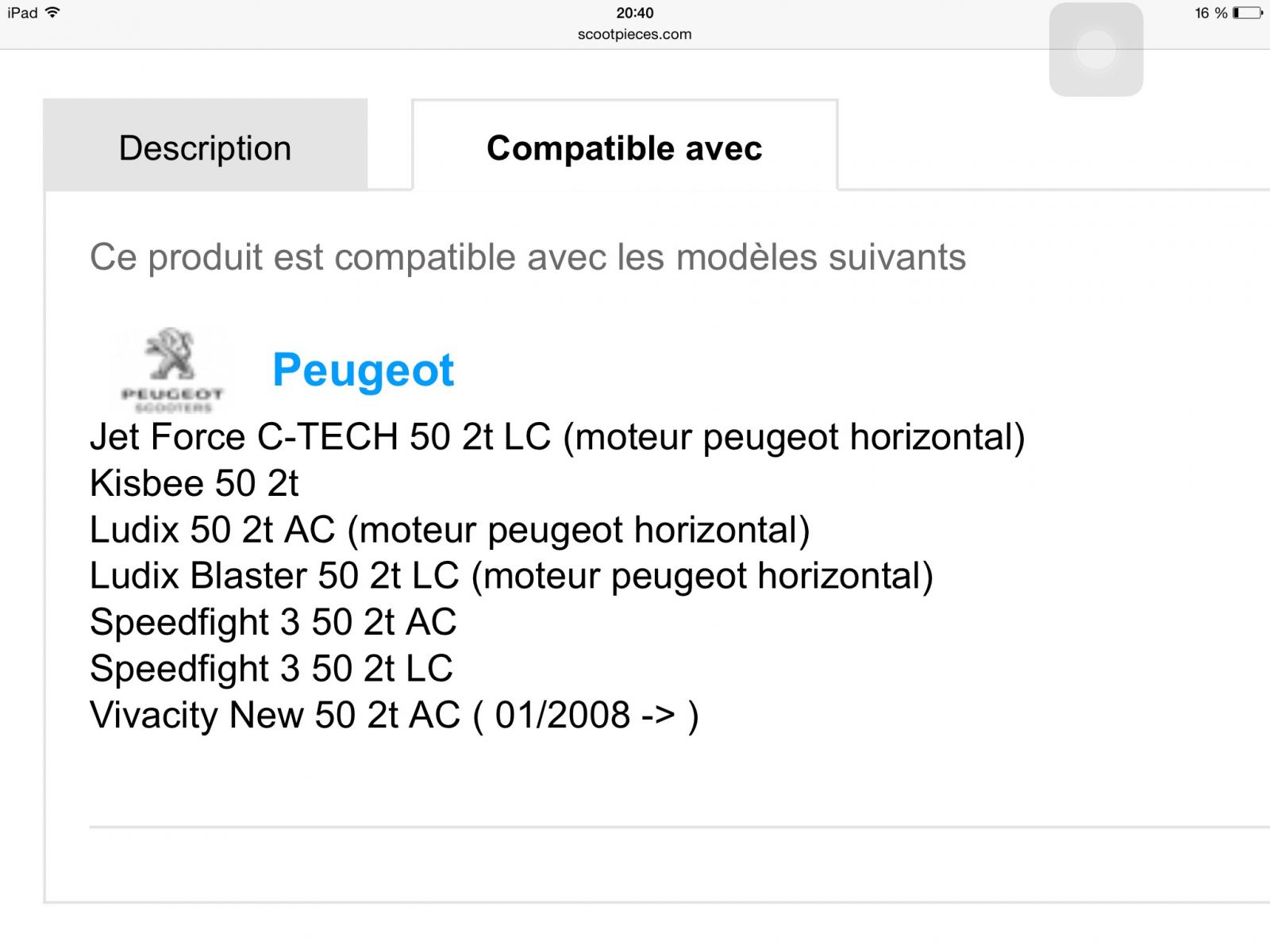

T'es sur que c'est pas compatible refroidissement liquide?
Mais ce que je trouve bizarre c'est que d'après la photo le coude sortie cylindre est fait de facon a s'adapter pour les moteurs vercticaux, donc la photo ne correspond pas?
contrairement au conti ou on vois bien qu'il est plus long et coude pour honrizontaux

Ne te fie pas à la photo c' est juste qu' ils ont pas mis la bonne ça me l' a déjà fait, scooterpieces sont fiable, le Giannelli reverse est carrement plus beau qu un conti chr ( après les gouts et les couleurs... ), tu peux te renseigner au pres du site il te répondrons
autant pour moi c' est scootpieces là pour le coup, ils sont fiable aussi
Ok du coup c'est bien compatible avec le refroidissement liquide? Parce que sinon je comprends pas en quoi le fait que ça sois liquide ou a air change quelque chose par rapport au pot.
ok merci ça me rassure pour la photo mdr, et moi aussi je le trouve plus beau

demande direct au site qui le vende si oui ou non c' est compatible. tu leur envois un mail
