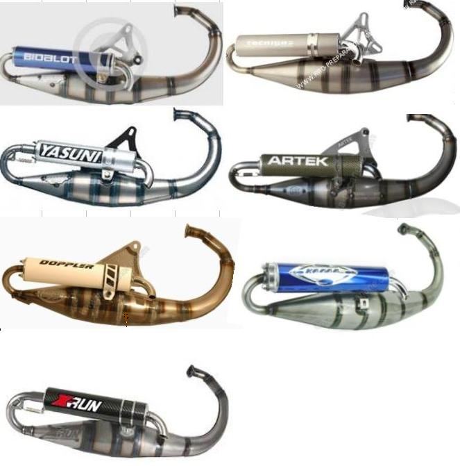

salut je viens de monter un kit 70 top perf et j'ai actuellement un pot tt (qui n'est pas super) et j'aimerais en mettre un autre. Que me conseillez vous?
Bonjour. yasuni r, Artek k2, top perf nardo, tecnigas triops, doppler rr7, ect...
tous les échappements qui ont le même corps que le yasuni R, tous bon pour du 70 sport, voir même racing (testé)

Le 28/2/2016 at 23:15, Leesion a dit :
Dis moi @tom67 (Fb= JSP SCOOTER) le pot Stage6 pour booster correspond a quel pot?
Stage6 c' est pas le top, très creu, aparament fragile et bruyant. pour moi cher t' as le tecnigas trek ou triops qui s' accorde très bien sur du 70 fonte
*et sur origine
je n'ai pas trouvé de jumeau par rapport à ce pot.
effectivement il est creux (due au gros volume du corps, il fonctionne bien uniquement à haut régime, mais il a un un bruit aigue pas très agréable, sa tôle est très fine.

il y a 3 minutes, tom67 (Fb= JSP SCOOTER) a dit :
Oui et c' est bien dommage qu' il ai ces defaults car en chromée esthetiquement il claque.
Enfin bon rien ne vaut le Artek k2 en terme de perf/bruit/esthetique, à part peut être le Arrow Extrem..

Je l'ai mis avec un cylindre athena racing. Est ce que se pot me bride ?
  Pour le bruit j'ai fait des modifications :
  • La rotule cylindre je l'ai souder au Corp du pot
  • J'ai ouvert la cartouche et j'ai agrandi les trou de la mitraillette
Depuis le bruit est largement mieux.
C'est vrai j'ai le chromé et esthétiquement il est super beau
il y a 12 heures, Leesion a dit :
oui je pense bien regarde sur lbc tu peux en chopper un pas chere genre un popo for race ou evo si tu as de la chance ( ouai j'aime bien les pots polini ) sinon tu as le c16 mais chaud a trouvé ou un R serais déjà mieux et tu peux en trouvé pas chere ta le xrun qui est top et j'en ai vue plusieurs pour moins de 50e voir même a 30e
