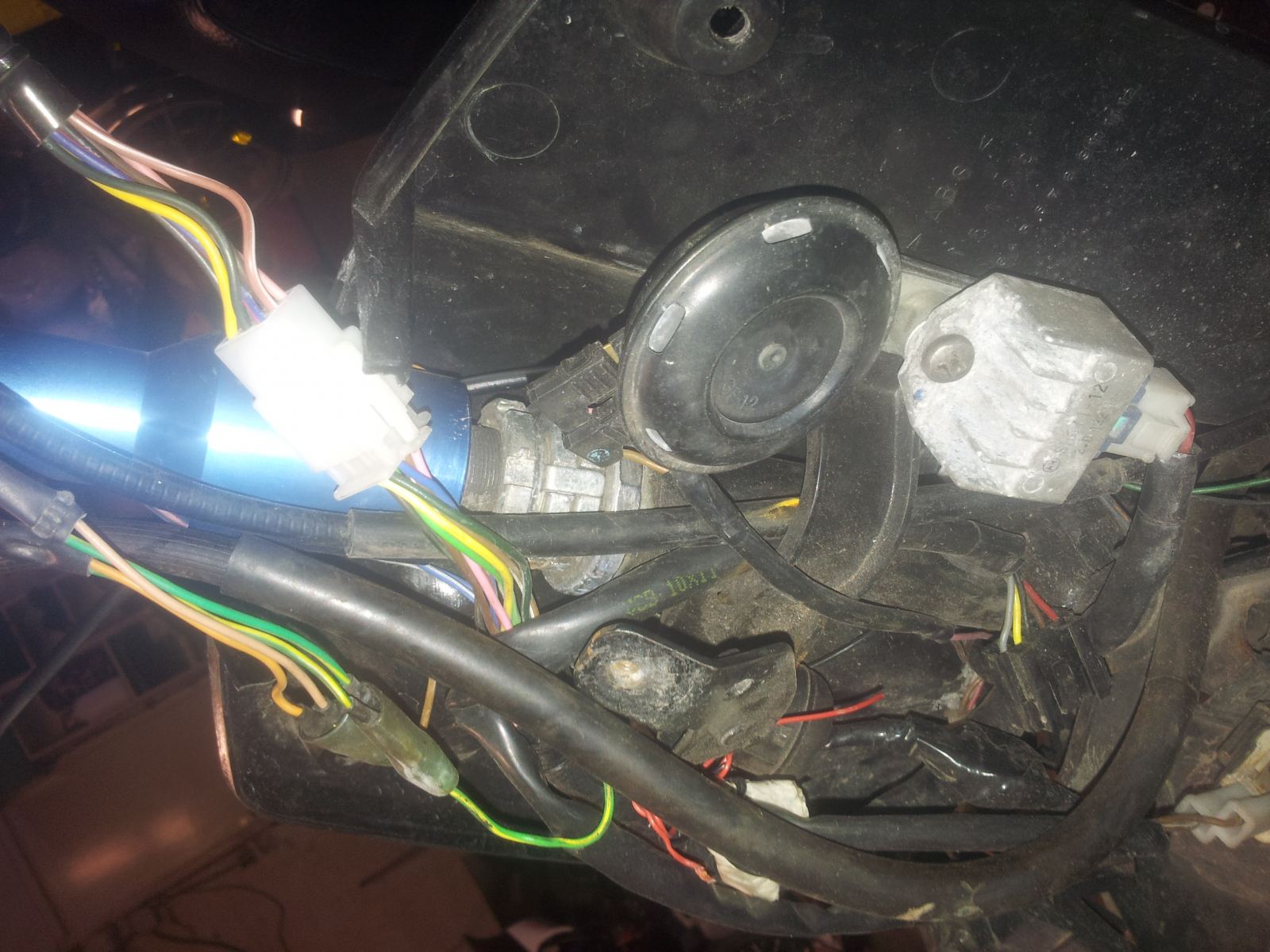

Bon j'ai essayé de faire de mon mieux,mais je ne suis pas doué en coloriage20160228_123336.thumb.jpg.ae540633a6f044
-Donc avec un marteau est un tournevis tu desserres le premier écrou cannelé(en rouge) c'est simple,dans le sens inverse des aiguilles d une montre
-Tu soulèves la rondelle d accouplement(en bleu) en faisant levier avec un tournevis si ca coince un peu
-Tu ressert l écrou cannelé (vert) au marteau et tournevis,tout en controllant fréquemment que ta fourche tourne toujours,plus tu sers,moins il y a du jeu
Ensuite tu remontes dans le sens inverse du démontage
Tant que tu y est tu peux aussi remettre un peu de graisse sur les billes
