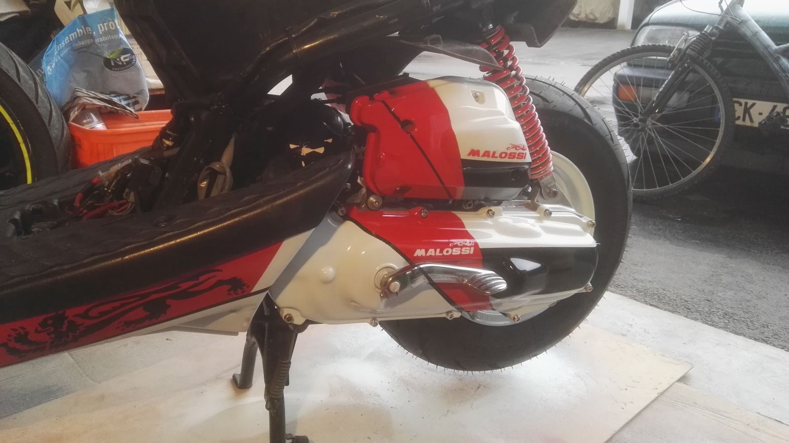

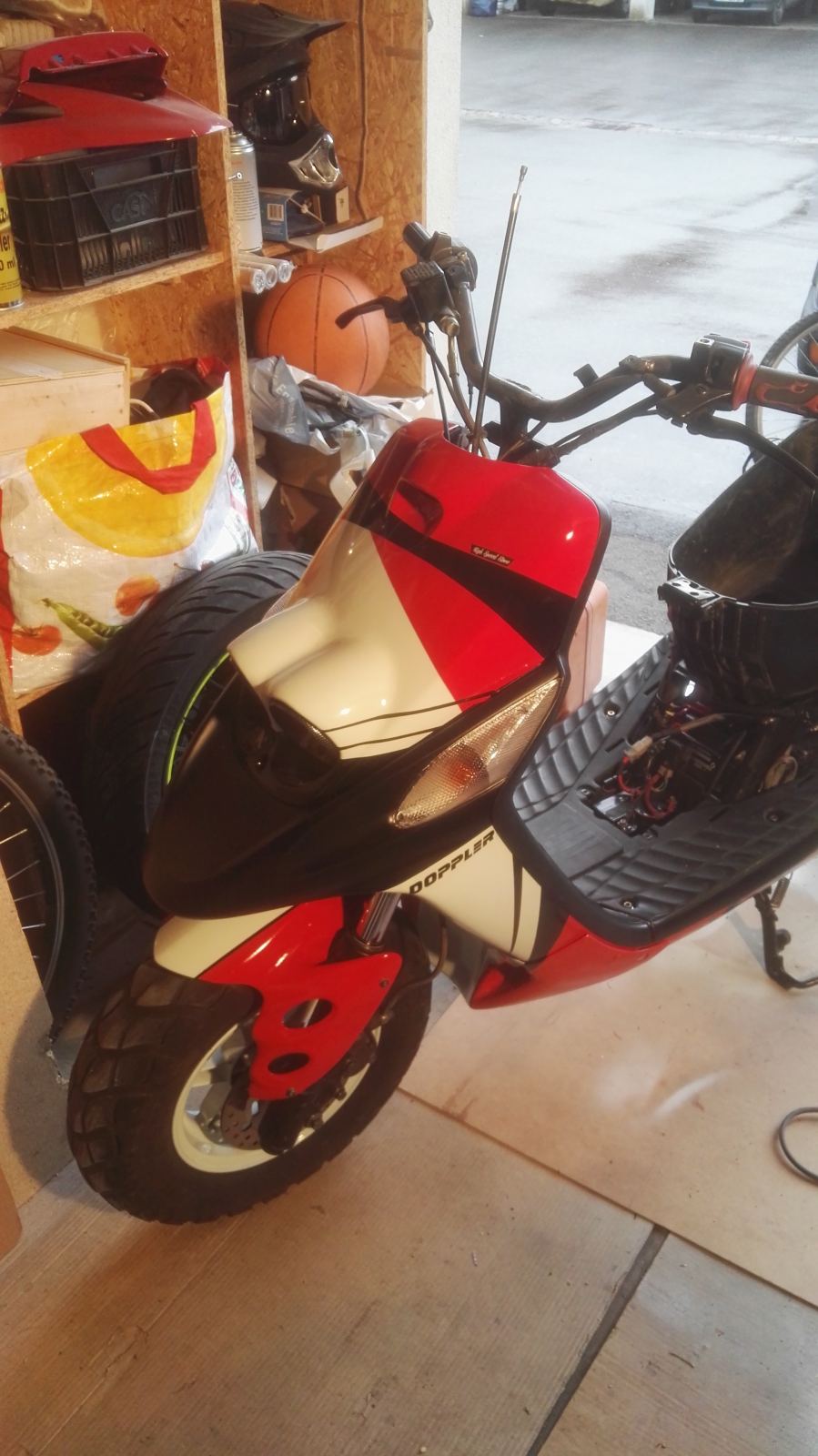

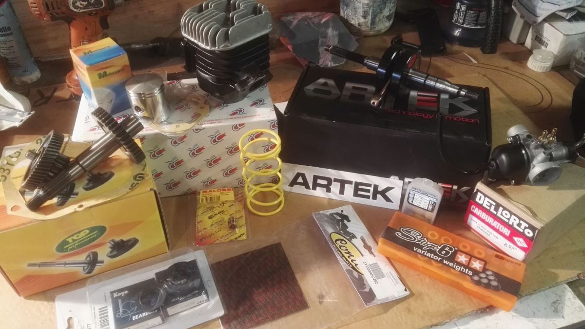

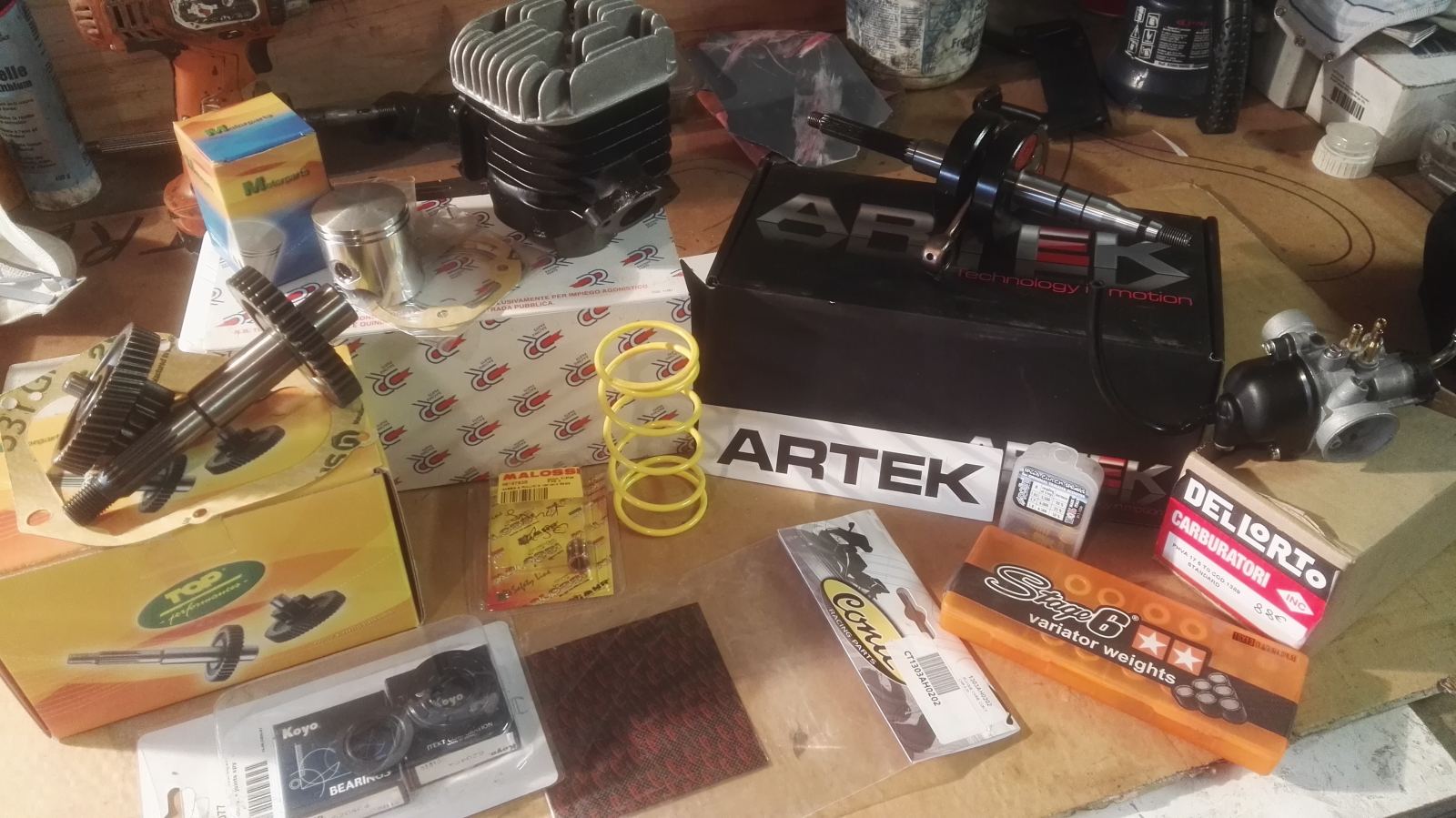

dada65 Posté(e) le 5 avril 2016 Signaler Posté(e) le 5 avril 2016 (modifié) il y a 21 heures, JSP SCOOTER (tom67) a dit : K1 le détail qui fait toute la différence LOOL (j'avais rien pour le bouchon rocket en standbye cette semaine ce soir j'attaque le booster du client et sa nouvelle configuration 70 dr pot type origine CT1 pour la ville et route demain je passe le bloc chez éléphant et on remonte la configuration propre vous suivez aussi ? mdr top top ralala de la bonne pièces qui la surtout le vilebrequin le artek K1 si je me trompe pas tu as commander la transmission 15/41 AUSSI hien tip top cet transmission top e kit 50cc DR vraiment du beau taf en vrais très bon rendu ce ptit rocket bon retablisement pour ta main les main c'est l art aussi Modifié le 5 avril 2016 par dada65 2

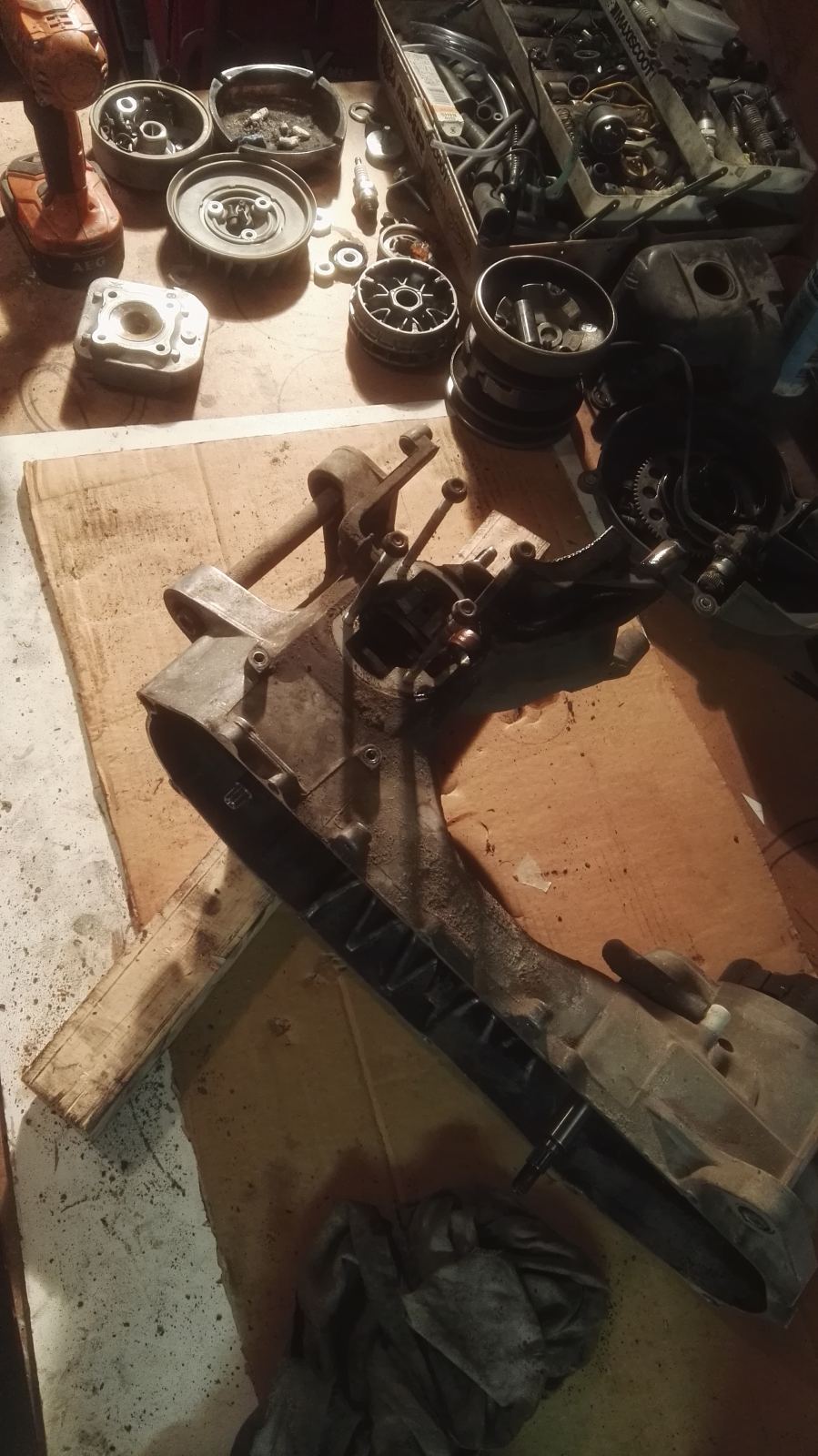

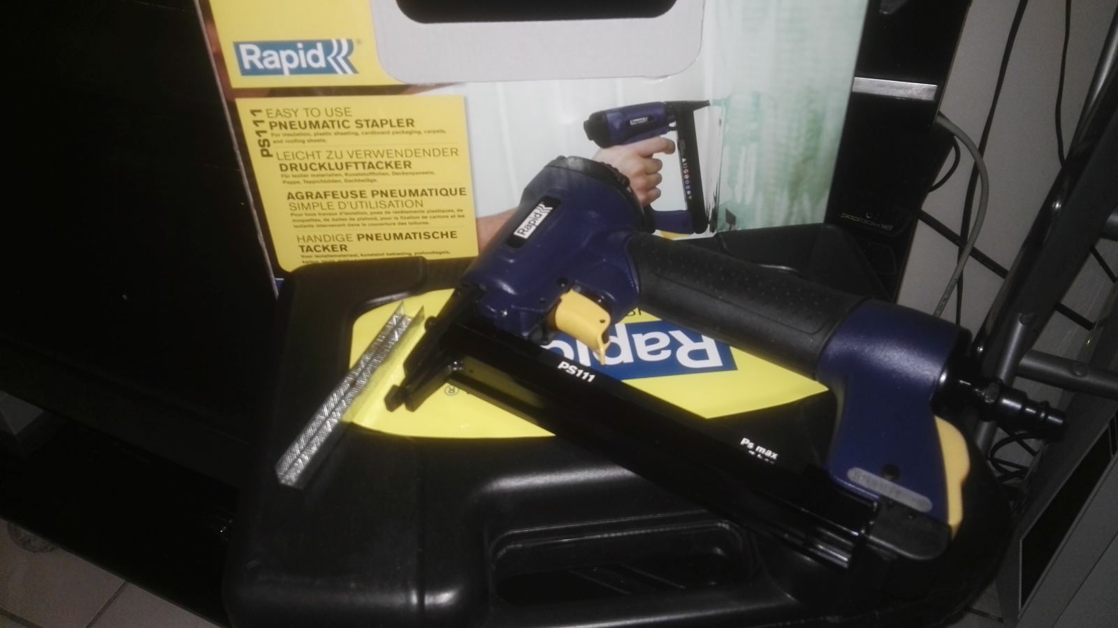

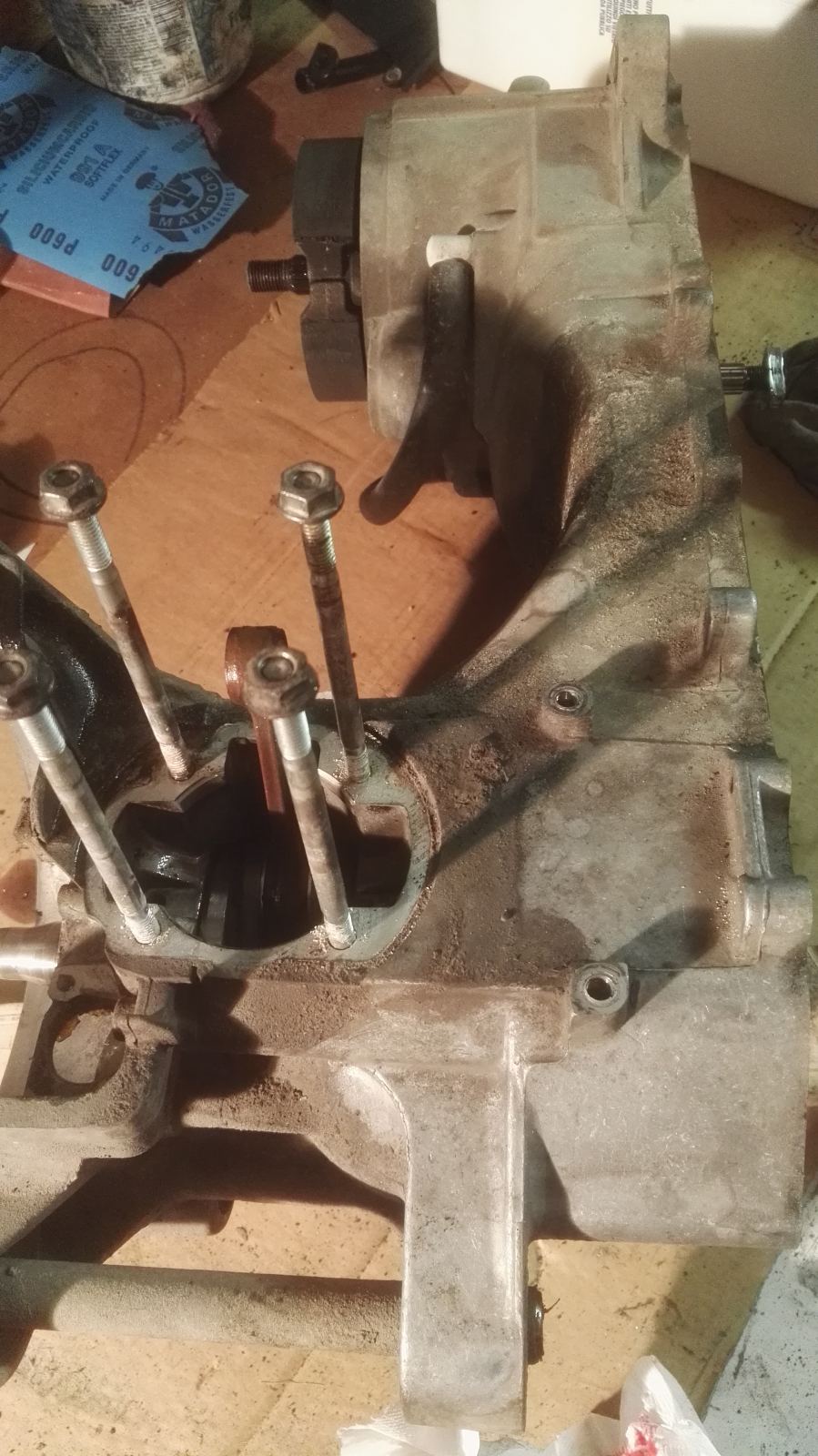

JSP SCOOTER (tom67) Posté(e) le 5 avril 2016 Auteur Signaler Posté(e) le 5 avril 2016 (modifié) il y a 2 heures, dada65 a dit : tu as commander la transmission 15/41 AUSSI hien tip top cet transmission top e kit 50cc DR toujours la transmi 15/41 avec un 70cc, c'est primordial pour moi c'est un DR 70cc il y a 2 heures, YasunBooster a dit : Outch, tu t'ai fais ça comment ? déraper hier soir contre le rebord du carter en voulant ouvrir l'écrou embrayage, un belle coupure ! le pro qui a fermé ce boulon est un gros gros naze, ou un gros crétin comme vous voulez avec boulonneuse impossible, long cliquet de 50cm impossible,chauffé à rouge + long cliquet impossible, et là j'ai dérapé ! j'ai pris la disqueuse et il m'a pas fait chier plus longtemps ce foutu écrou ! --------------------------------------------- aujourd'hui j'ai investi dans une agraffeuse pneumatique pour être transuille par la suite pour les housses de selle ou autre bricollage.. (des cloueurs pneumatique j'en ai 2, mai agraffeuse je n'avais pas encore) Modifié le 5 avril 2016 par JSP SCOOTER (tom67)

dada65 Posté(e) le 5 avril 2016 Signaler Posté(e) le 5 avril 2016 il y a 18 minutes, JSP SCOOTER (tom67) a dit : toujours la transmi 15/41 avec un 70cc, c'est primordial pour moi c'est un DR 70cc déraper hier soir contre le rebord du carter en voulant ouvrir l'écrou embrayage, un belle coupure ! le pro qui a fermé ce boulon est un gros gros naze, ou un gros crétin comme vous voulez avec boulonneuse impossible, long cliquet de 50cm impossible,chauffé à rouge + long cliquet impossible, et là j'ai dérapé ! j'ai pris la disqueuse et il m'a pas fait chier plus longtemps ce foutu écrou ! --------------------------------------------- aujourd'hui j'ai investi dans une agraffeuse pneumatique pour être transuille par la suite pour les housses de selle ou autre bricollage.. (des cloueurs pneumatique j'en ai 2, mai agraffeuse je n'avais pas encore) ah pardon autant pour moi de loins je penser que c était le 50cc de loin j avais penser a un piston de 50cc comme petit de loin ... donc desoler oui c'est le top la transmission top perf la 15/41 1
Jacques1974 Posté(e) le 5 avril 2016 Signaler Posté(e) le 5 avril 2016 au garage il fond quasiment tout au pétard ....prend toi une bonne clé a choque électrique 230 volts c'est un peu plus sec qu'a aire .par-contre attention les poignet 1
mat881 Posté(e) le 5 avril 2016 Signaler Posté(e) le 5 avril 2016 Le nombre de fois que je me suis explosé les mains en dévissant cet écrou... faut faire ultra attention ça coupe comme du rasoir les carters, surtout quand ils sont neuf 1
JSP SCOOTER (tom67) Posté(e) le 5 avril 2016 Auteur Signaler Posté(e) le 5 avril 2016 (modifié) je sais j'ai fais bien attention justement, sinon j'aurai été coupé 15 fois et quand ça arrive, c'est une fois et pour de bon LOOL je vais pas acheter un pétar de plus à cause de ces clampins, en général avec le long cliquet de 50 cm je l'aurai ouvert avec le bloc sur le scoot, mais là le bloc était sur l'établi, donc quand tu appui, l'autre côté se lève, j'ai un peu galérer mais réussi à bien forcer quand même.. pas grave coupé l'écrou c'est bon aussi pour moi Modifié le 5 avril 2016 par JSP SCOOTER (tom67)
Jacques1974 Posté(e) le 5 avril 2016 Signaler Posté(e) le 5 avril 2016 À l'instant, JSP SCOOTER (tom67) a dit : je sais j'ai fais bien attention justement, sinon j'aurai été coupé 15 fois je vais pas acheter un pétar de plus à cause de ces clampins, en général avec le long cliquet de 50 cm je l'aurai ouvert avec le bloc sur le scoot, mais là le bloc était sur l'établi, donc quand tu appui, l'autre côté se lève, j'ai un peu galérer mais réussi à bien forcer quand même.. pas grave coupé l'écrou c'est bon aussi pour moi deux bon serre-joint et sa bouge plus. enfin le tout c'est de l'avoir u le salopiot ....................super taf de peinture sur les deux machine 1
