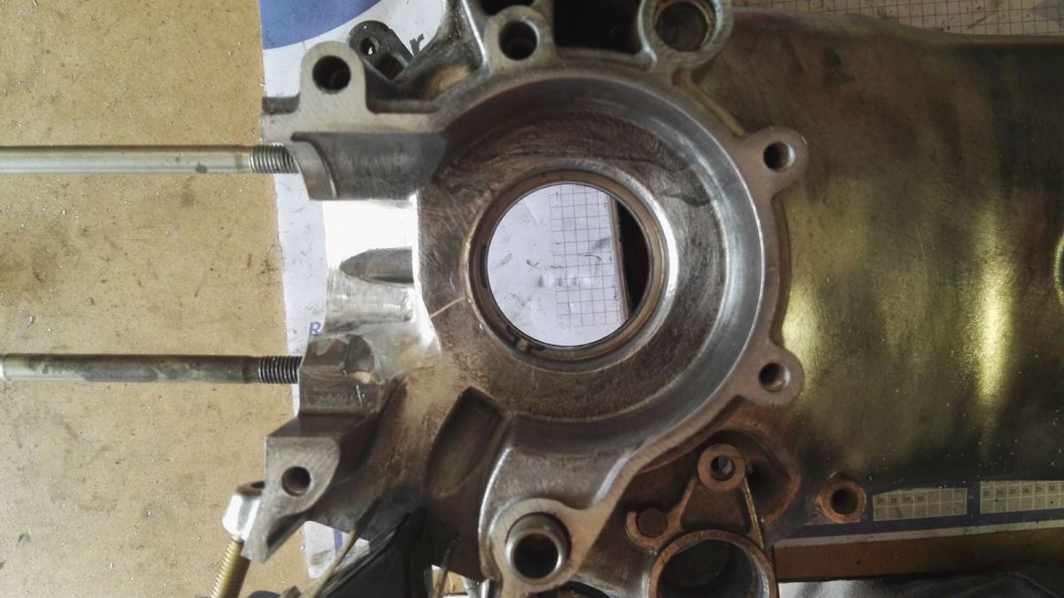

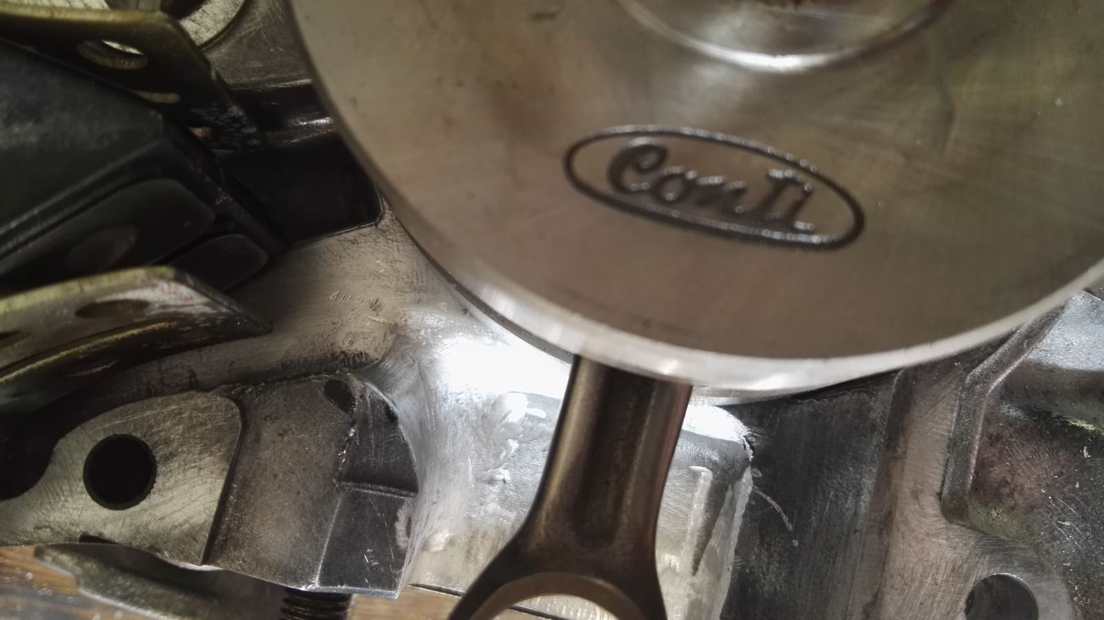

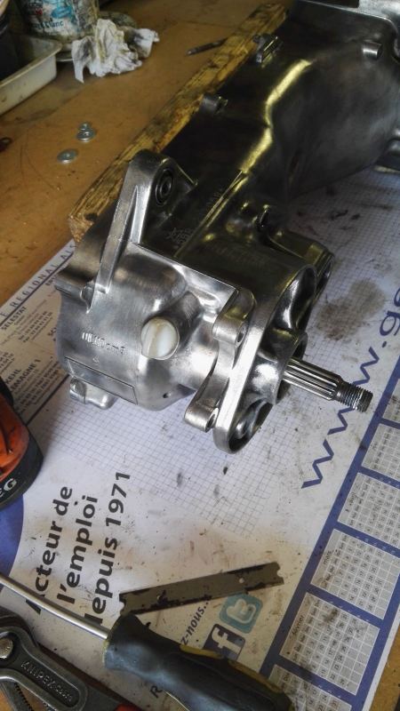

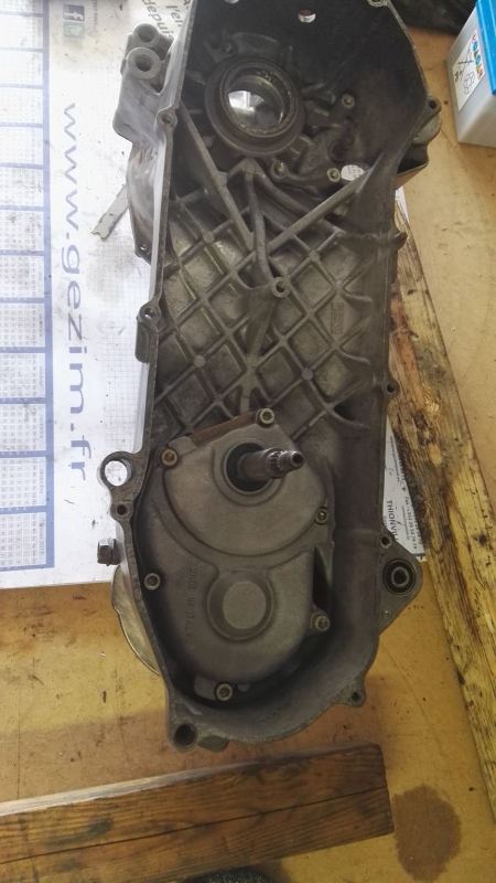

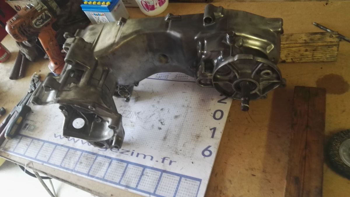

JSP SCOOTER (tom67) Posté(e) le 9 septembre 2016 Auteur Signaler Posté(e) le 9 septembre 2016 ce soir photos de la prépa bas moteur 2

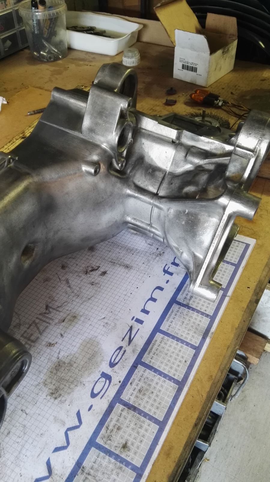

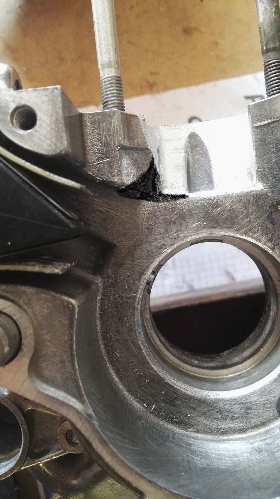

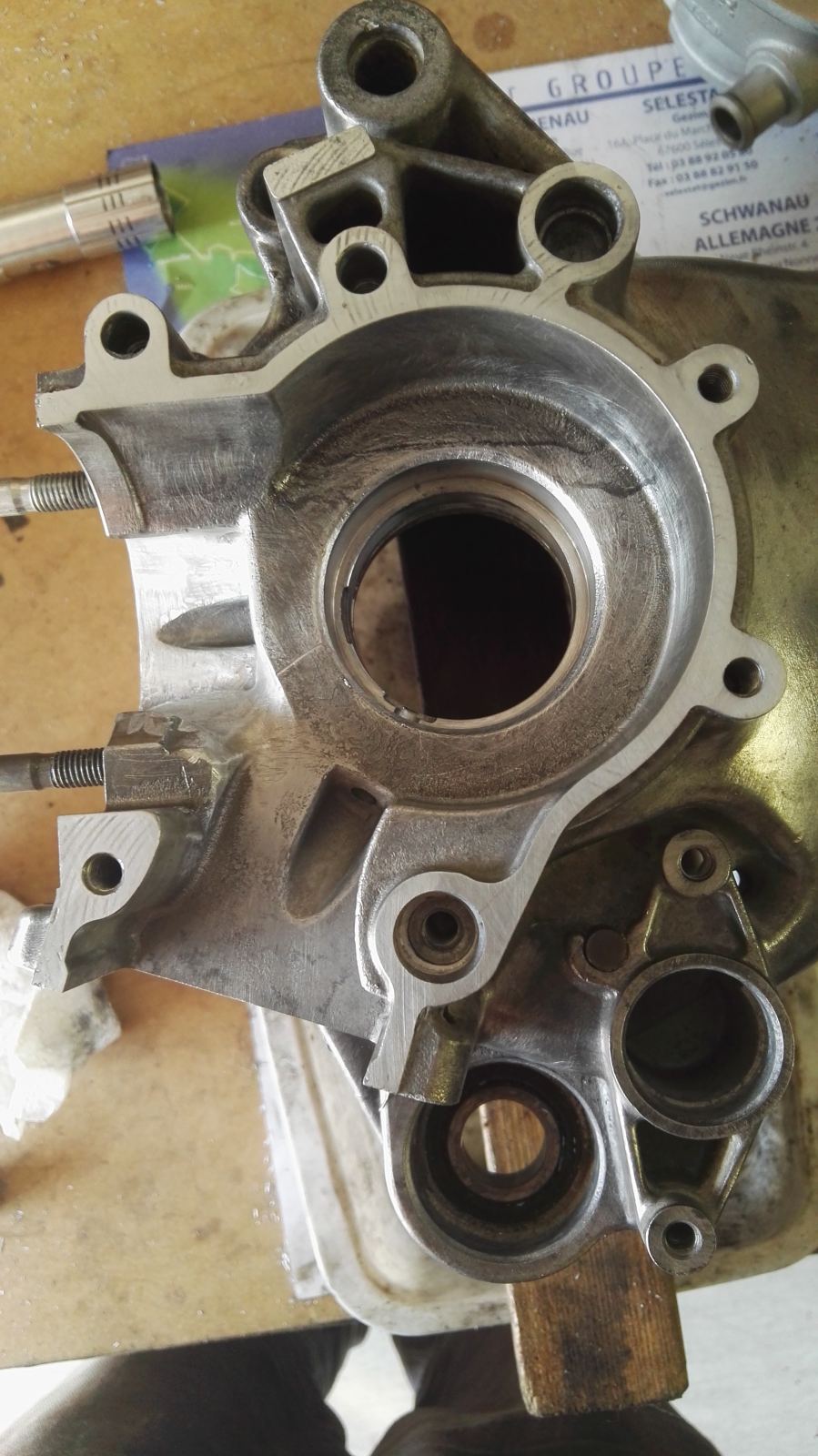

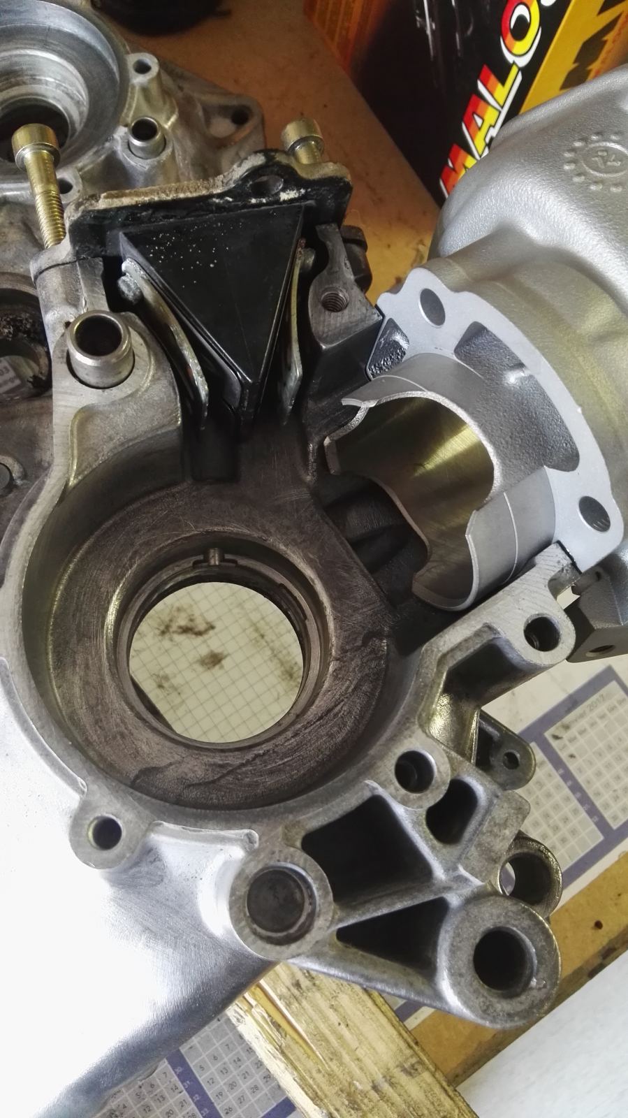

JSP SCOOTER (tom67) Posté(e) le 9 septembre 2016 Auteur Signaler Posté(e) le 9 septembre 2016 (modifié) ça vas c'est propre, pas le top mais ça passe... on vois en dessous à gauche et aussi dans le carter niveau carter de transmission, que ça a été sablé, et puis la sableuse est tombé en panne, quel dommage il y a du monde pour le reste? Modifié le 9 septembre 2016 par JSP SCOOTER (tom67) 3
nathan 2917 Posté(e) le 9 septembre 2016 Signaler Posté(e) le 9 septembre 2016 ta néttoyer a quoi ? nettoyant frein ? 1

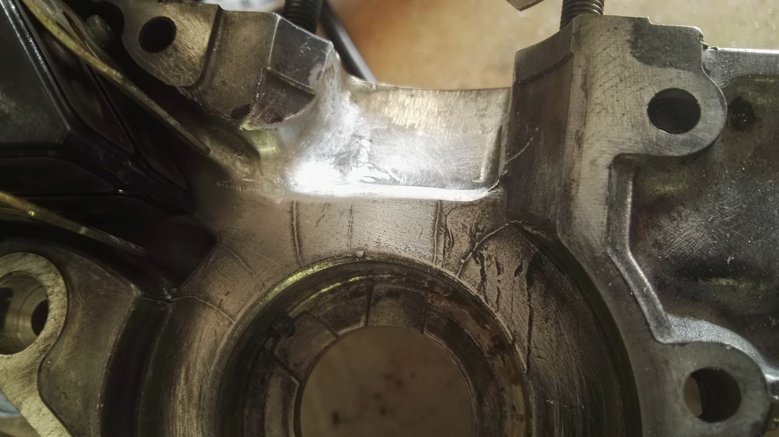

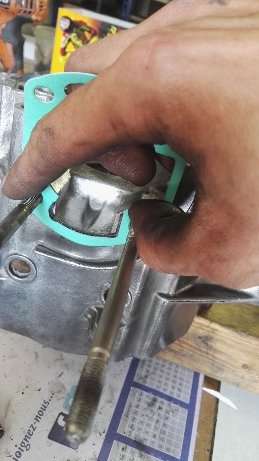

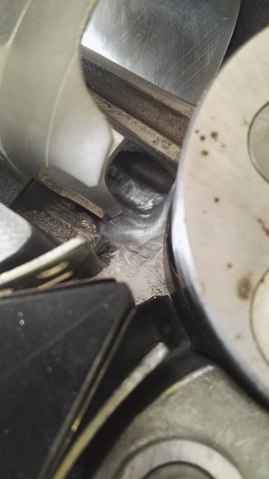

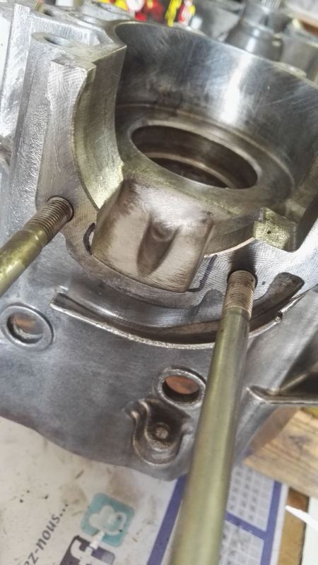

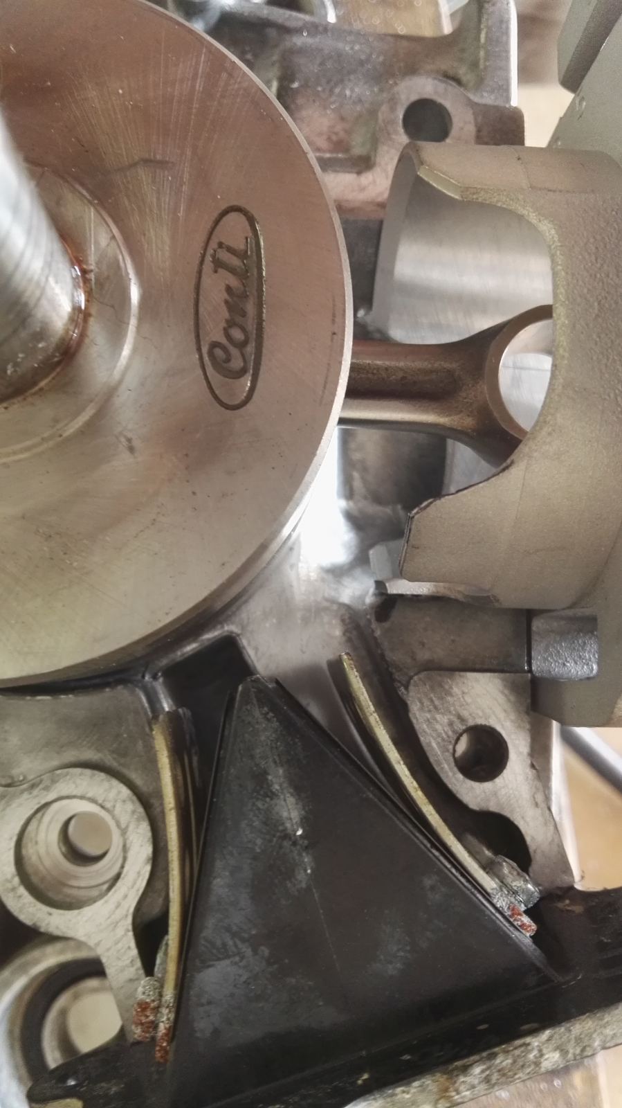

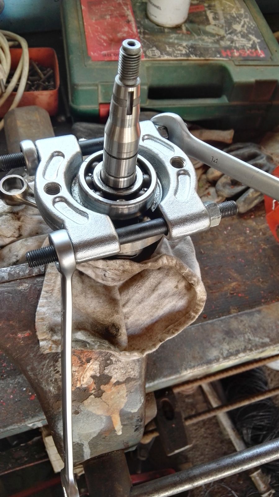

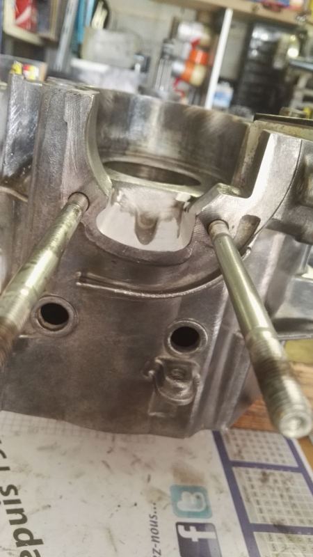

JSP SCOOTER (tom67) Posté(e) le 9 septembre 2016 Auteur Signaler Posté(e) le 9 septembre 2016 (modifié) il y a 2 minutes, nathan 2917 a dit : ta néttoyer a quoi ? nettoyant frein ? non essence pulvérisé (ou nettoyant moteur c'est mieux) ensuite karcher et ensuite brosse métal sur perceuse Donc là c'est alignement parfait des transferts cylindre au bas moteur, et "passage direct" de l'admission vers les transferts au passage dépose des anciens roulements du vilebrequin conti en bon état Vous dormez ou quoi j'avais une vidéo pour vous, mais comme y a personne qui critique.. tampis.. bonne nuit Modifié le 9 septembre 2016 par JSP SCOOTER (tom67) 5

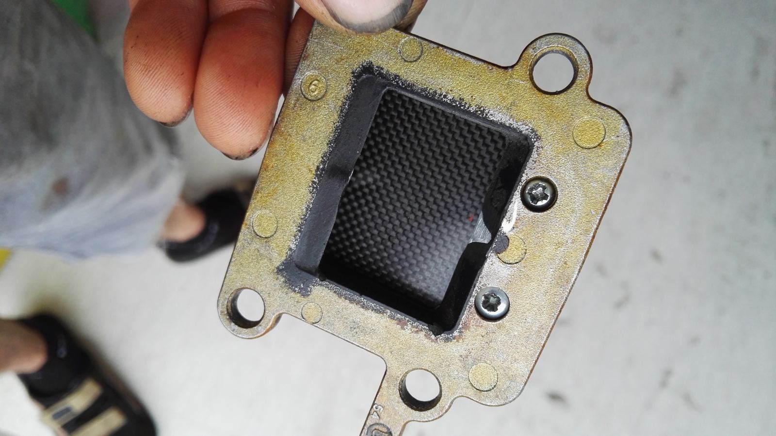

nathan 2917 Posté(e) le 9 septembre 2016 Signaler Posté(e) le 9 septembre 2016 ta fait quoi a l'admi ? tu prend pas une bac type vl14 ou autre ? 1

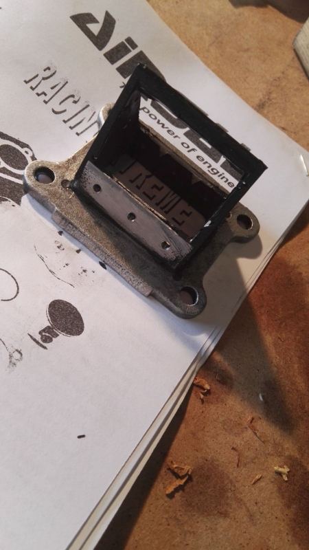

JSP SCOOTER (tom67) Posté(e) le 9 septembre 2016 Auteur Signaler Posté(e) le 9 septembre 2016 (modifié) il y a 11 minutes, nathan 2917 a dit : ta fait quoi a l'admi ? tu prend pas une bac type vl14 ou autre ? passage direct de l'admission tu ne connais pas cette prépa??? sa consiste à faciliter le passage du flux d'admission verts les transferts latéraux.. pour ce qui est le la BAC, mdr non je les fait moi mêmes... pourquoi acheter, c'est de l'arnaque lol Modifié le 9 septembre 2016 par JSP SCOOTER (tom67) 2
nathan 2917 Posté(e) le 9 septembre 2016 Signaler Posté(e) le 9 septembre 2016 À l'instant, JSP SCOOTER (tom67) a dit : passage direct de l'admission tu ne connais pas cette prépa??? sa consiste à faciliter le passage du flux d'admission verts les transferts latéraux.. pour ce qui est le la BAC, mdr non je les fait moi mêmes... pourquoi acheter, c'est de l'arnaque lol a non je connais pas ça conssiste à faire quoi ? je n'est jamais toucher a des carters juste agrandit l'échap du parmakit 1
JSP SCOOTER (tom67) Posté(e) le 9 septembre 2016 Auteur Signaler Posté(e) le 9 septembre 2016 (modifié) il y a 12 minutes, nathan 2917 a dit : a non je connais pas ça conssiste à faire quoi ? je n'est jamais toucher a des carters juste agrandit l'échap du parmakit je viens de le dire, pour que le flux d'admission passe plus facilement et directement vers les transferts latéraux du cylindre, je te montre sur derbi ou am6 c'est plus flagrant Modifié le 9 septembre 2016 par JSP SCOOTER (tom67) 1
nathan 2917 Posté(e) le 9 septembre 2016 Signaler Posté(e) le 9 septembre 2016 À l'instant, JSP SCOOTER (tom67) a dit : je viens de le dire, pour que le flux d'admission passe plus facilement et directement vers les transferts latéraux du cylindre, je te montre sur derbi ou am6 c'est plus flagrant ouai mais faut fraiser ou ? j'ai pas vue de marche dans les carter de mon sr
JSP SCOOTER (tom67) Posté(e) le 9 septembre 2016 Auteur Signaler Posté(e) le 9 septembre 2016 (modifié) il y a 11 minutes, nathan 2917 a dit : ouai mais faut fraiser ou ? j'ai pas vue de marche dans les carter de mon sr il faut fraiser la ou c'est noir je n'ai jamais acheté une BAC lol Alors il y a personne pour la vidéo? Modifié le 9 septembre 2016 par JSP SCOOTER (tom67) 3
