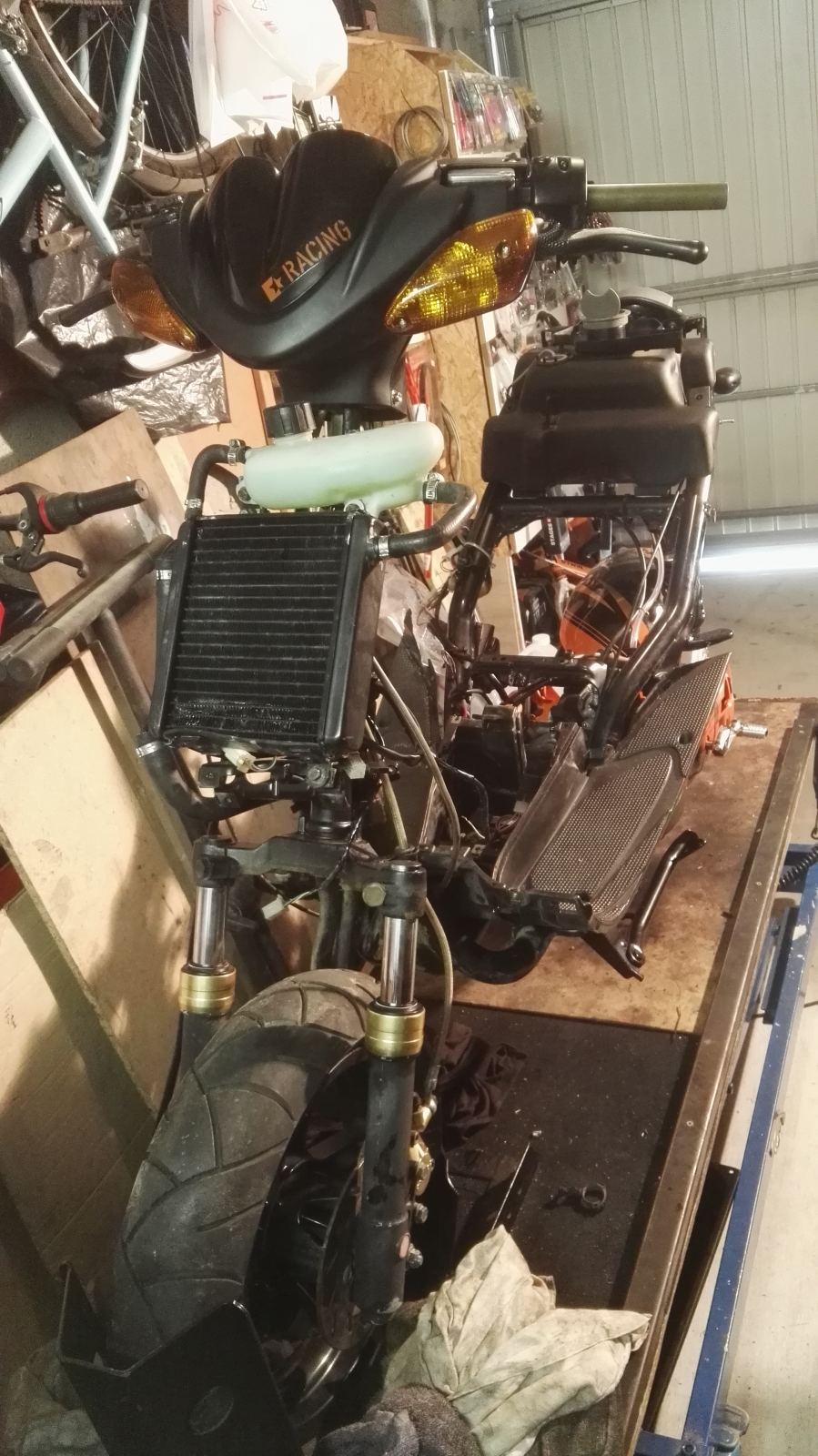

kyo2000 Posté(e) le 28 octobre 2016 Signaler Posté(e) le 28 octobre 2016 Sympatoche la fourche et le reste. Tes clignotants avant tu les laisse orange?? Hâte de voir ça tourner 1

JSP SCOOTER (tom67) Posté(e) le 28 octobre 2016 Auteur Signaler Posté(e) le 28 octobre 2016 il y a 29 minutes, kyo2000 a dit : Sympatoche la fourche et le reste. Tes clignotants avant tu les laisse orange?? Hâte de voir ça tourner oui c'est orange fumé neuf, le scoot est orange donc ça vas très bien avec oui bon la fourche j'ai fais sa à l'arrache 5

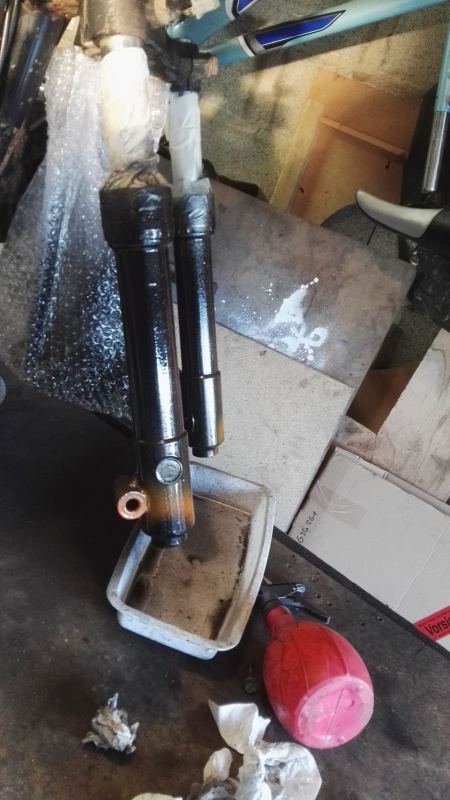

StuntProject Posté(e) le 28 octobre 2016 Signaler Posté(e) le 28 octobre 2016 Joli bruit, Tigrou mdrr, il déchire, beau travail Petite question, j 'refais mes fourreaux aussi , tu les a poncer avant puis après puis peinture , normal 1

JSP SCOOTER (tom67) Posté(e) le 28 octobre 2016 Auteur Signaler Posté(e) le 28 octobre 2016 (modifié) rien de fou ce n'est qu'un mhr replica le bas moteur est prépa en admi direct et puis aligné, et la sortie échappement du cylindre légèrement revue, c'est le bibi de 25 qui vas faire la différence là il n'est pas réglé vue que c'est le 1er démarrage, je vais déscendre le gicleur à 95 (là 102) et resserrer un peu les ressorts d'embrayages.. bref aussi monter tous les carénages oui bien dégraissé puis passé à la brosse sur perceuse, apprêté, poncé l'apprêt au 400 eau ou 600, puis peinture vernis Modifié le 28 octobre 2016 par JSP SCOOTER (tom67) 1
