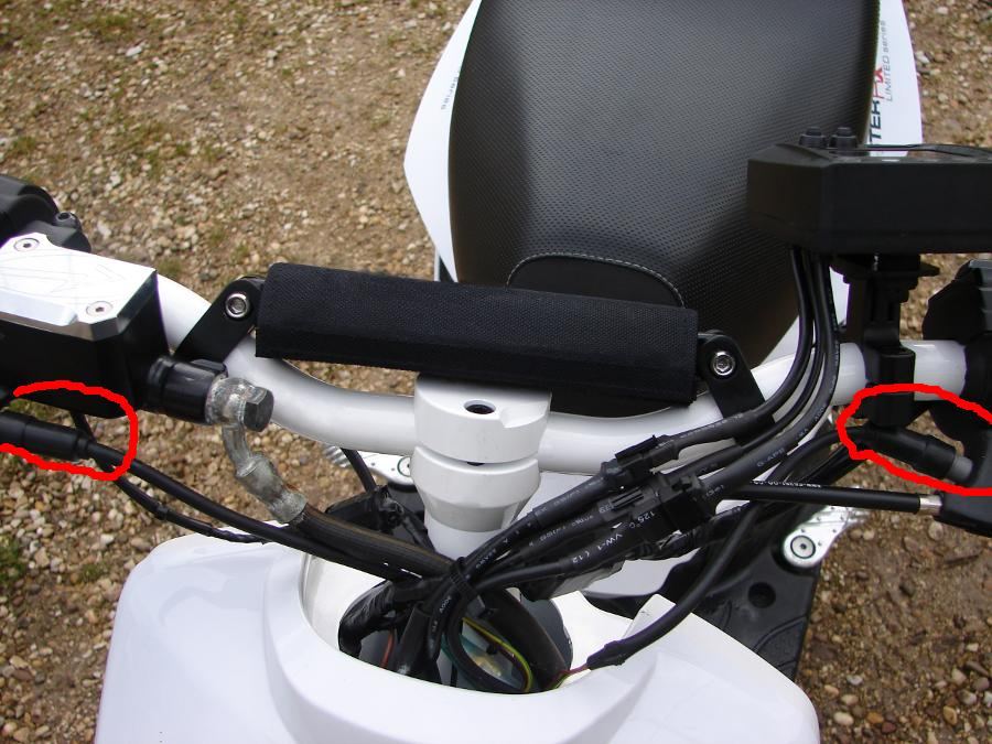

0 jimmy@ Posté(e) le 10 mars 2016 Signaler Partager Posté(e) le 10 mars 2016 regarde au niveaux de la poignée , un fils doit être débranché (en rouge sur la photo) 1 Lien vers le commentaire Partager sur d’autres sites More sharing options...

0 Alain Posté(e) le 10 mars 2016 Signaler Partager Posté(e) le 10 mars 2016 Il s'agit certainement de l'interrupteur actionné par le levier de frein qui est hs, tout simplement. Lien vers le commentaire Partager sur d’autres sites More sharing options...
0 Tibétain Posté(e) le 10 mars 2016 Auteur Signaler Partager Posté(e) le 10 mars 2016 Merci!! Lien vers le commentaire Partager sur d’autres sites More sharing options...
0 Max Blackbird Posté(e) le 10 mars 2016 Signaler Partager Posté(e) le 10 mars 2016 bien vu jimmy! 1 Lien vers le commentaire Partager sur d’autres sites More sharing options...
