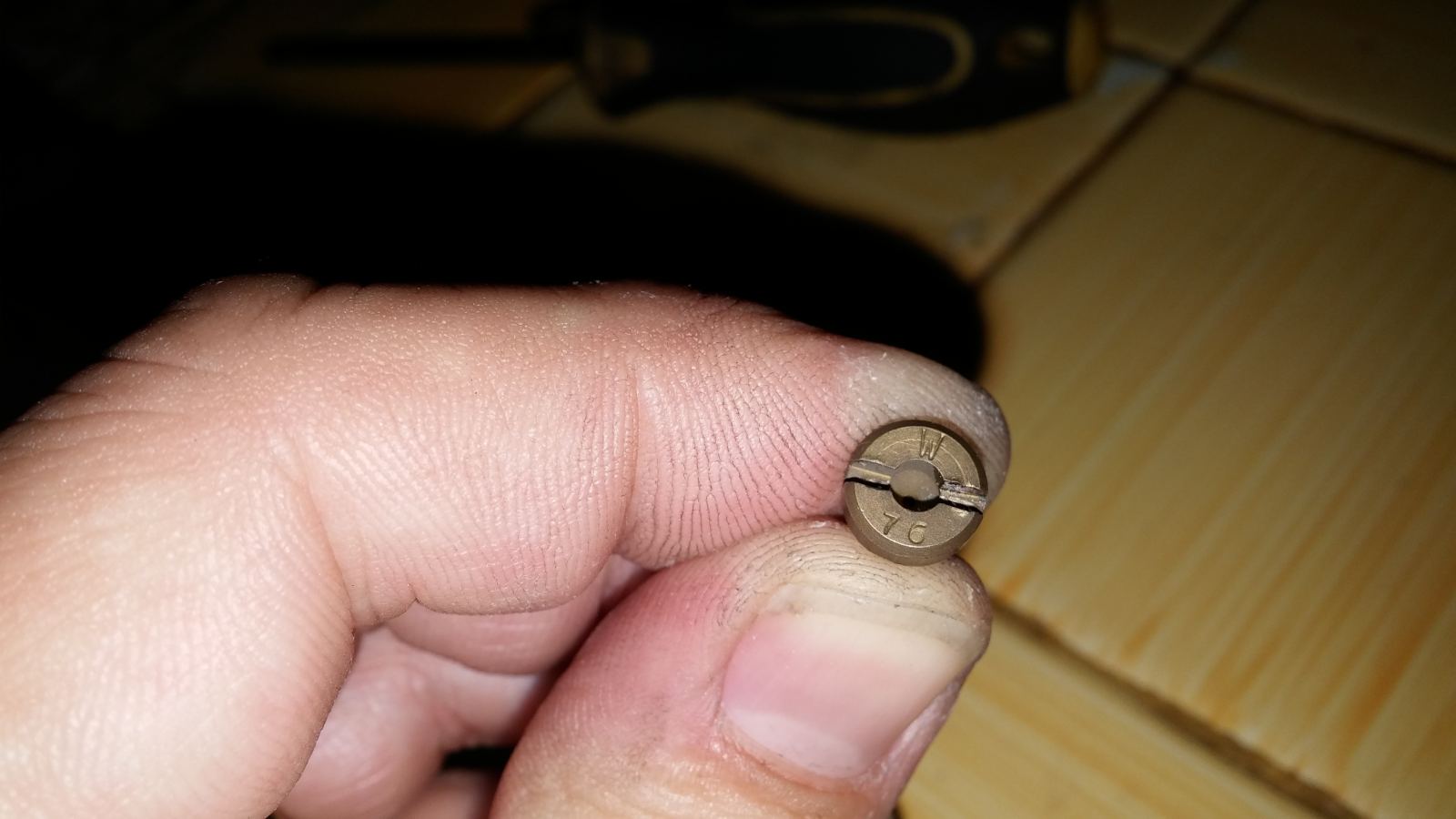

0 blaz-ben Posté(e) le 13 mars 2016 Auteur Signaler Partager Posté(e) le 13 mars 2016 Merci, pour le gicleurs j'ai vu qu'il y avait un 65 d'origine, doit-je mettre plutôt un 72 vu que mon vespa est débrider ? http://www.maxiscoot.com/dell-orto-carburateur-d-17-5mm-l-del1012.html http://www.maxiscoot.com/le-gicleur-principal-du-carburateur-dell-orto-6mm-5cbf338a5b94642fb4c70859cde90d02.html Lien vers le commentaire Partager sur d’autres sites More sharing options...
0 H4lfg0d_74 Posté(e) le 13 mars 2016 Signaler Partager Posté(e) le 13 mars 2016 Sur le dell orto ou sur le carburateur que t'as la? (le 65) et je pense pas qu'il faille +7 pour un sito après je voudrais pas te dire de conneries Lien vers le commentaire Partager sur d’autres sites More sharing options...
0 blaz-ben Posté(e) le 13 mars 2016 Auteur Signaler Partager Posté(e) le 13 mars 2016 il y a 4 minutes, H4lfg0d_74 a dit : Sur le dell orto ou sur le carburateur que t'as la? (le 65) et je pense pas qu'il faille +7 pour un sito après je voudrais pas te dire de conneries Sur mon weber 12 j'ai un gicleur 76 Lien vers le commentaire Partager sur d’autres sites More sharing options...
0 nathan 2917 Posté(e) le 13 mars 2016 Signaler Partager Posté(e) le 13 mars 2016 ba si tu prend le 17.5 dell orto prend une boîte de 10 gicleur et tu esseye un 75 et tu vois si faut monté ou descendre Lien vers le commentaire Partager sur d’autres sites More sharing options...

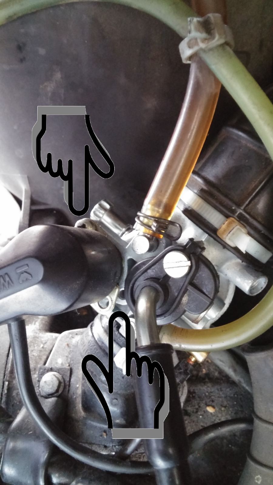

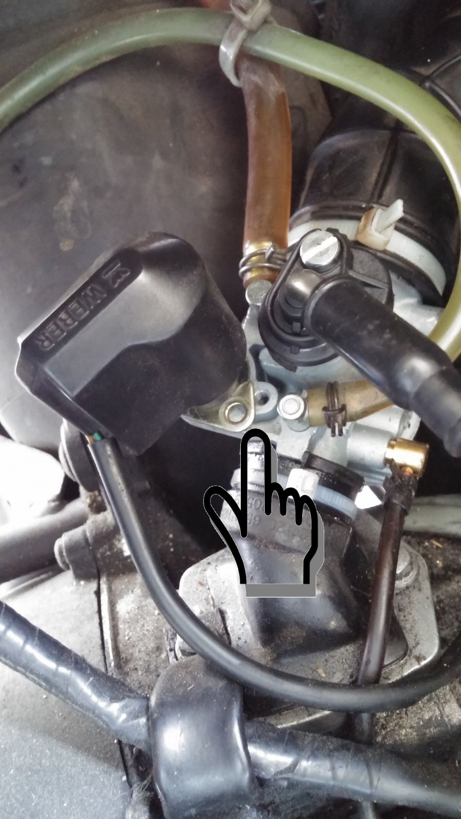

0 blaz-ben Posté(e) le 20 mars 2016 Auteur Signaler Partager Posté(e) le 20 mars 2016 Salut, je viens aux nouvelles J'ai reçu le 16 mars et installer tout à l'heure le carburateur Dell'Orto 17.5 avec le gicleur de 75 ça marche bien mais j'ai 2 questions. la 1er le starter électrique rentre bien s’échant que mon ancien carburateur est un 12, mais la petite plaque qui le tiens ne va pas, 1 trou sur 2 ? la 2éme le gicleur plus le chiffre est gros, plus le débit d'essence est important est-ce exacte ? Lien vers le commentaire Partager sur d’autres sites More sharing options...
0 Co-bra Posté(e) le 20 mars 2016 Signaler Partager Posté(e) le 20 mars 2016 il y a 7 minutes, blaz-ben a dit : Salut, je viens aux nouvelles J'ai reçu le 16 mars et installer tout à l'heure le carburateur Dell'Orto 17.5 avec le gicleur de 75 ça marche bien mais j'ai 2 questions. la 1er le starter électrique rentre bien s’échant que mon ancien carburateur est un 12, mais la petite plaque qui le tiens ne va pas, 1 trou sur 2 ? la 2éme le gicleur plus le chiffre est gros, plus le débit d'essence est important est-ce exacte ? Pour ton starter j'ai eu le même problème que toi essay de changer de sens la petite plaque car elle me semble à l'envers et pour le gicleur je pense que plus le chiffre et gros et oui plus le débit d'essence est important (mais a confirmer) Lien vers le commentaire Partager sur d’autres sites More sharing options...
0 blaz-ben Posté(e) le 20 mars 2016 Auteur Signaler Partager Posté(e) le 20 mars 2016 Pour la plaque j'ai essayé les 2 sens je pense qu'un 12 et un 17.5 doit être différent http://www.scooter-center.com/fr/product/1288863/Clip+de+starter+électrique+Dell'Orto+PHVA+PHBN?meta=?cat=CAT_VERGASER_ERSATZPHVA Lien vers le commentaire Partager sur d’autres sites More sharing options...
0 Co-bra Posté(e) le 20 mars 2016 Signaler Partager Posté(e) le 20 mars 2016 Non je pense pas parceque moi aussi j'avais un carburateur de 12 et j'ai pris le même que toi 17.5 dell orto mais en même temps peut être que t'a raison mais j'y crois pas trop! Ta essayer de mettre la plaque ou il y a le vide diriger dans l'autre sens c'est a dire dans le sens inverse de la photo?? Parceque le mien il est comme sa( je sais pas si j'ai était très claire) Lien vers le commentaire Partager sur d’autres sites More sharing options...
0 blaz-ben Posté(e) le 20 mars 2016 Auteur Signaler Partager Posté(e) le 20 mars 2016 (modifié) Je viens d'aller voir avec ou sens le starter dans un sens ou dans l'autre ça va pas. Demain je vais voir avec un garage vespa et lui montrer. Modifié le 20 mars 2016 par blaz-ben Lien vers le commentaire Partager sur d’autres sites More sharing options...
0 Booster84 Posté(e) le 20 mars 2016 Signaler Partager Posté(e) le 20 mars 2016 il y a 50 minutes, blaz-ben a dit : Je viens d'aller voir avec ou sens le starter dans un sens ou dans l'autre ça va pas. Demain je vais voir avec un garage vespa et lui montrer. j'ai monté mon starter auto d'origine d'un 12(gurtner) sur un 17.5 dell orto et sa y allait parfaitement après peut être que selon ton carburateur la 'petite plaque' peut ne pas être compatible du coup ton starter risque de se débrancher a cause des vibrations. Le mieux et d'en acheter une Lien vers le commentaire Partager sur d’autres sites More sharing options...
0 blaz-ben Posté(e) le 20 mars 2016 Auteur Signaler Partager Posté(e) le 20 mars 2016 il y a 4 minutes, Booster84 a dit : j'ai monté mon starter auto d'origine d'un 12(gurtner) sur un 17.5 dell orto et sa y allait parfaitement après peut être que selon ton carburateur la 'petite plaque' peut ne pas être compatible du coup ton starter risque de se débrancher a cause des vibrations. Le mieux et d'en acheter une Mon ancien carburateur était un weber 12 un peu rare a trouver, demain je le montre au mécano il verra par lui même ça m'évitera de perdre du temps. 1 Lien vers le commentaire Partager sur d’autres sites More sharing options...
0 jimmy@ Posté(e) le 20 mars 2016 Signaler Partager Posté(e) le 20 mars 2016 tu mets une rondelle eventail (cranté), tu sert bien les 2 vis , ça bougeras pas. Lien vers le commentaire Partager sur d’autres sites More sharing options...
