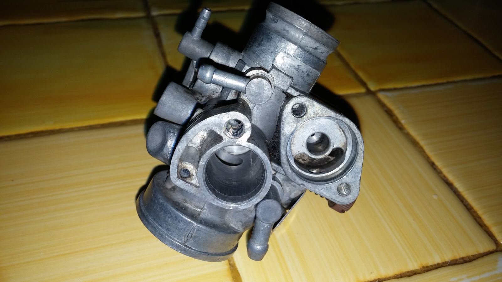

blaz-ben Posté(e) le 13 mars 2016 Signaler Posté(e) le 13 mars 2016 Bonjour, je voudrai savoir quel carburateur mettre à la place de mon carburateur weber 12 qui déconne et fuit de l'essence dans le filtre à air ? Ma configuration: vespa et2 50cc série de 1997 variateur débrider avec galets de 6gr carburateur débrider weber 12 pot sito plus moteur d'origine 50cc

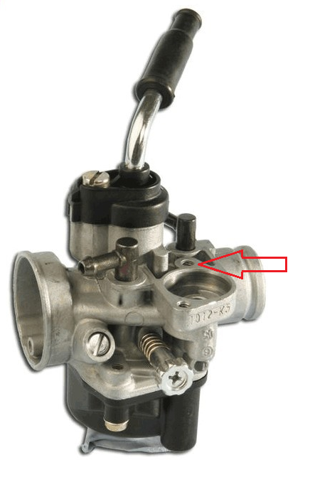

0 blaz-ben Posté(e) le 21 mars 2016 Auteur Signaler Posté(e) le 21 mars 2016 (modifié) Re, je suis aller voir ce matin mon garagiste vespa il m'a dit d'acheter plutôt un stater Dell'Orto. différence entre mon ancien weber 12 et mon nouveau Dell'Orto 17.5 en haut le weber 12 et en bas le Dell'Orto 17.5 ed, les trous son pas au même endroit Modifié le 21 mars 2016 par blaz-ben
