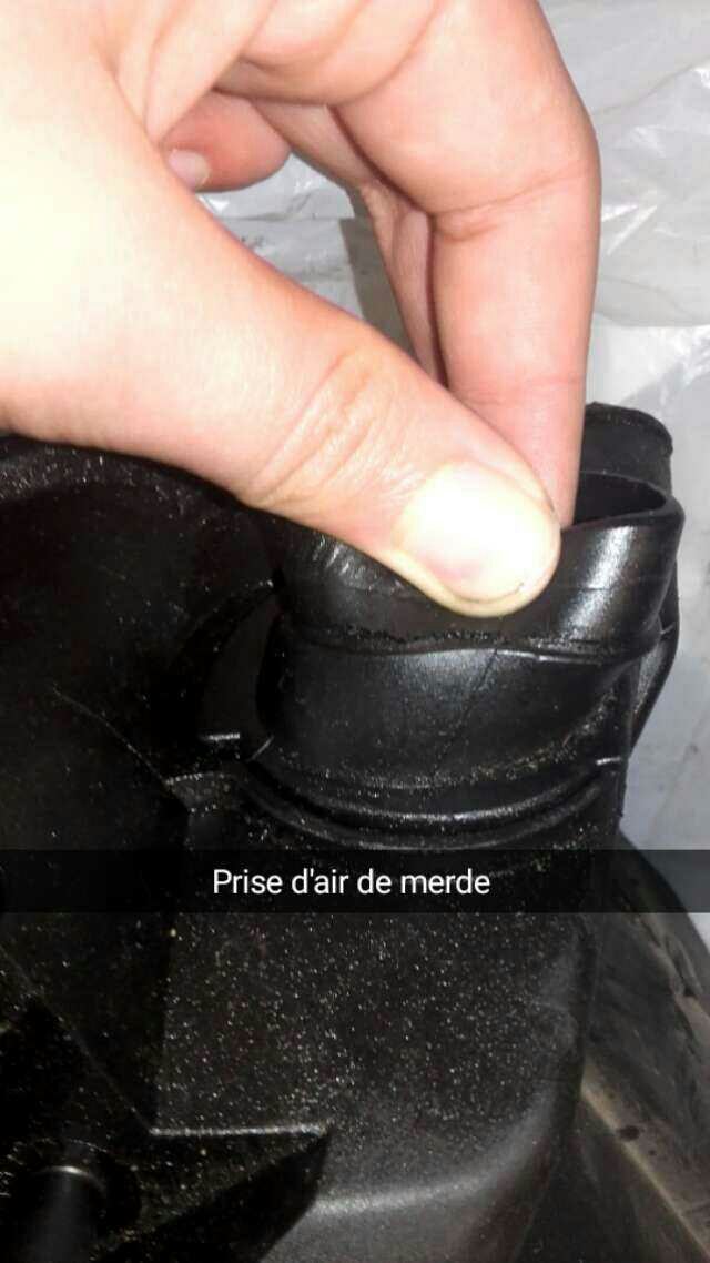

LudixSnakeBIdalotS3r Posté(e) le 19 mars 2016 Auteur Signaler Partager Posté(e) le 19 mars 2016 (modifié) Alors j'ai un pot bidalot sr3 , galet de 7.5 et derbrider au variateur, ensuite les réglages je ne sais pas du tout c'était le scooter de mon frère mais depuis qu'il a eu se problème le seul truc auquel j'ai touché sont les galets donc je n'ai rien toucher à part sa / hier j'ai regarder au niveau du filtre à air et j'ai vu que le tuyau qui va de la boîte a air au carburateur avais un fissure car le plastic est vieux donc je pensais changer la boîte a air et le tuyau mais je ne trouve pas le tuyau aurais tu un lien pour l'acheter et je voudrai changer la boîte à air car sur ludix d'origine on ne peut pas les démonter alors je pensais en prendre un de "type origine" qui eux sont démontables Modifié le 19 mars 2016 par LudixSnakeBIdalotS3r Lien vers le commentaire Partager sur d’autres sites More sharing options...
Eroan Posté(e) le 20 mars 2016 Signaler Partager Posté(e) le 20 mars 2016 Un conduit troué fait une prise d'air, ça rend les réglages de carburation obsolètes, il faut le combler oui. Pourquoi ne pas essayer de lui coller une bonne dose de shatterton histoire de le rendre à nouveau étanche ? Ca doit se trouver une boîte à air d'origine de Ludix ! Lien vers le commentaire Partager sur d’autres sites More sharing options...

LudixSnakeBIdalotS3r Posté(e) le 20 mars 2016 Auteur Signaler Partager Posté(e) le 20 mars 2016 Salut. Je ne tourne pas au mélange manuel, le truc c'est que tout marcher bien et c'est arriver du jour au lendemain donc je ne pense pas au fait que mes gicleurs soit trop gros mais en fait j'aimerai bien trouver le tuyau qui va de la boîte à air au carburateur si vous avez un lien qui y mene car il y a une fissure sur celui ci donc je penserai plus à trop d'air car mon scooter ne consome pas beaucoup Lien vers le commentaire Partager sur d’autres sites More sharing options...

LudixSnakeBIdalotS3r Posté(e) le 10 avril 2016 Auteur Signaler Partager Posté(e) le 10 avril 2016 (modifié) Bon alors j'ai changé mon filtre à air effectivement grosse prise d'air du coup il remarcher bien mais avait toujours du mal à monter dans les tours du coup changement de piston et la je voi que j'avais fait 2 amorçes de sérages donc c partit pour changer le cylindre le week pro et rodage ... Modifié le 10 avril 2016 par LudixSnakeBIdalotS3r Lien vers le commentaire Partager sur d’autres sites More sharing options...
