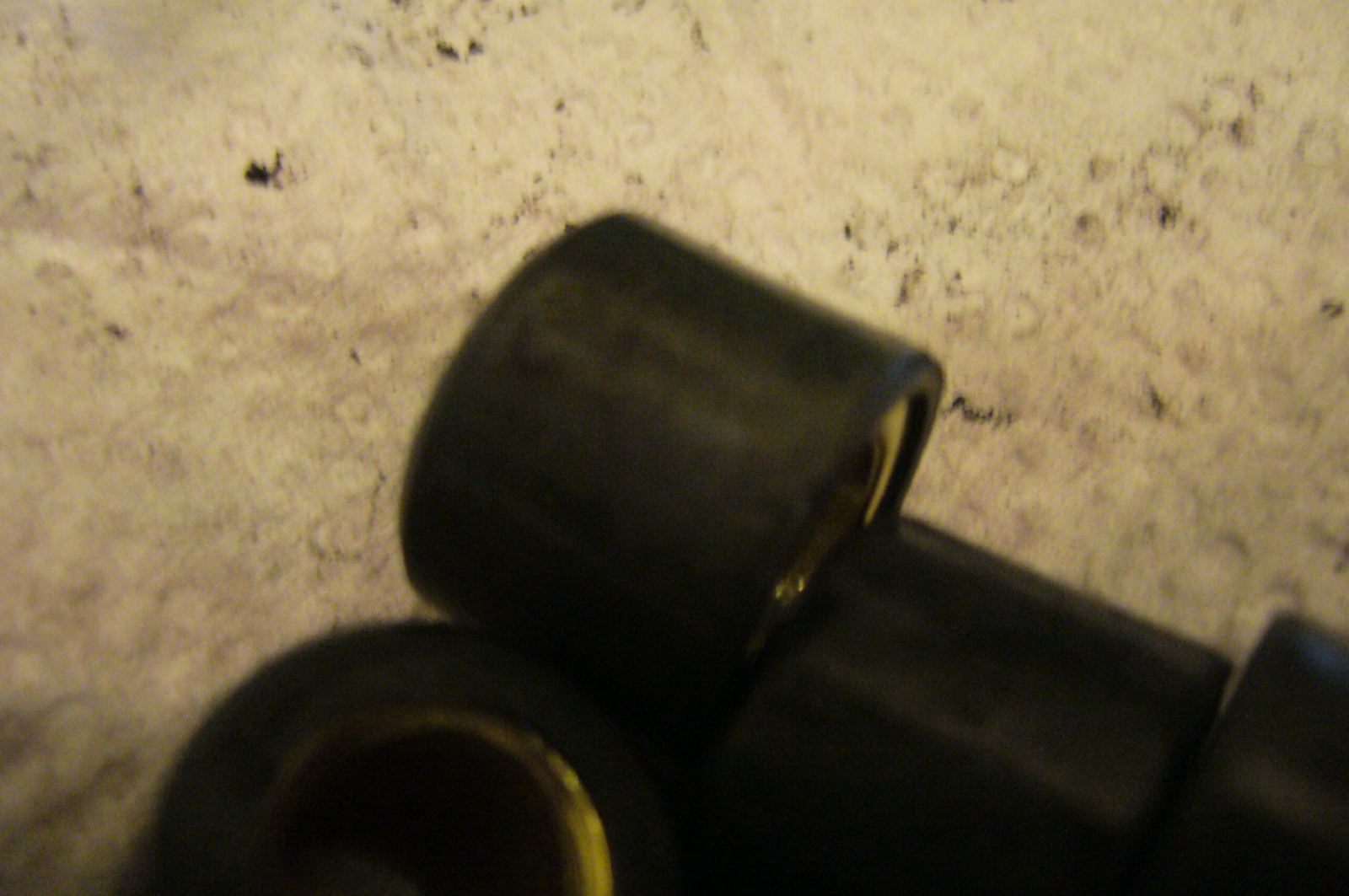

kyo2000 Posté(e) le 8 octobre 2016 Auteur Signaler Posté(e) le 8 octobre 2016 (modifié) Oui voilà d'ailleurs la je n'ai plus qu'a remonter le carburateur et remettre le cache carter les galets sont déjà mort monter mi juillet . (3 mois ça me parais pas énorme non? ) Modifié le 8 octobre 2016 par kyo2000

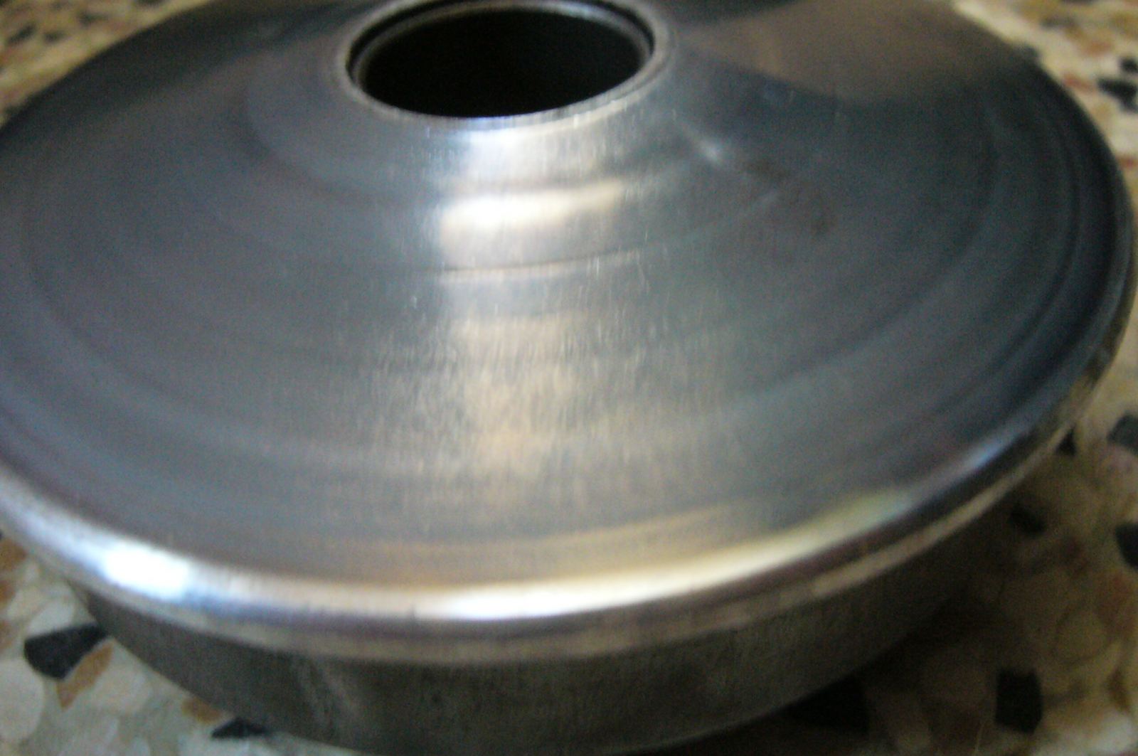

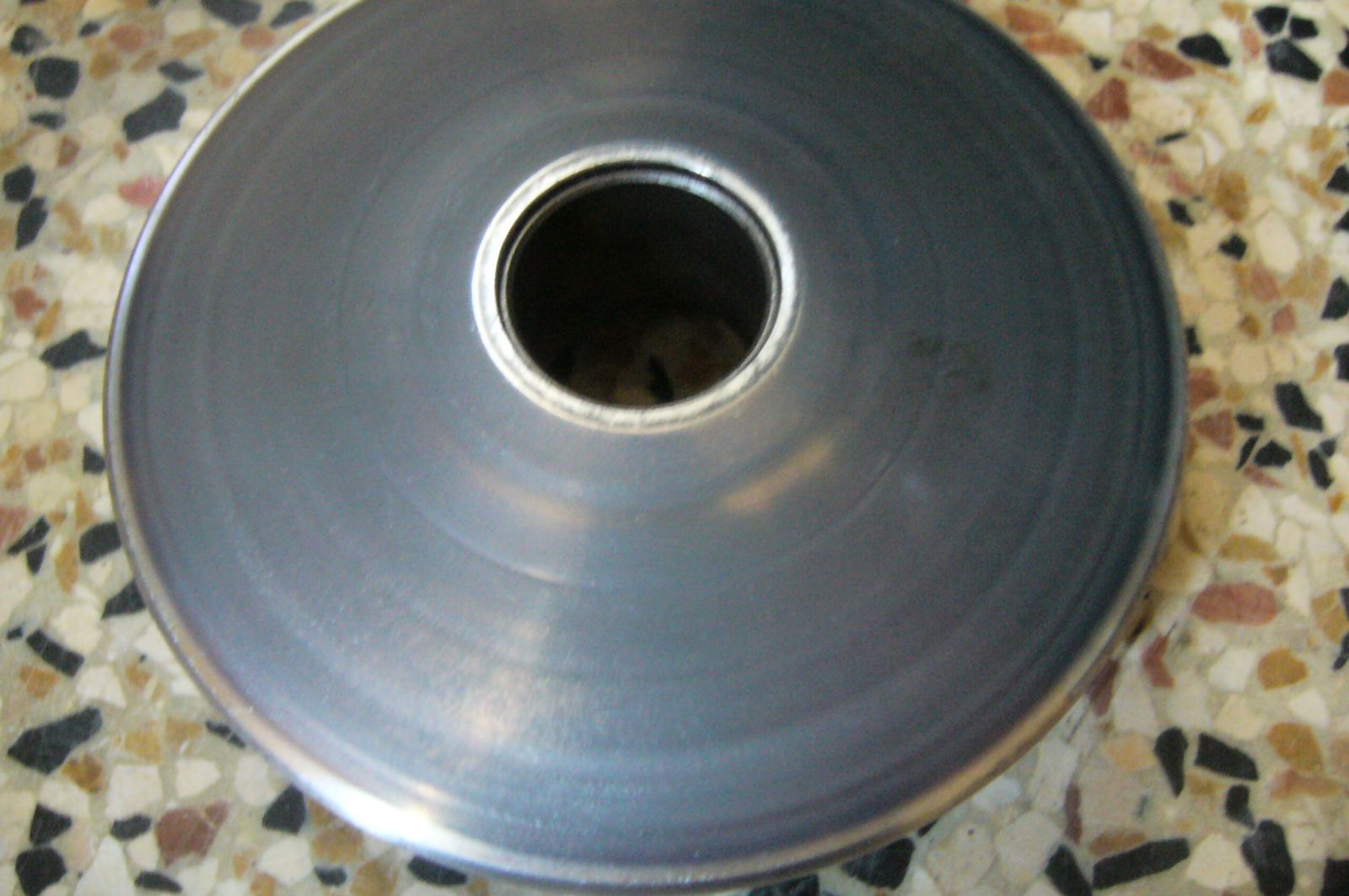

Gueko Posté(e) le 9 octobre 2016 Signaler Posté(e) le 9 octobre 2016 Beh en même temps déjà le mélange de galets c'est pas top et en plus tu es d'origine donc Peugeot c'est lourd Pour le gicleur, ce sera plus intéressant si tu mets un pot par exemple, là tu as celui d'origine etc.. donc c'est que le réglage du carburateur était déjà au top donc pas besoin Ah, il a des traces ton variateur ? Ouais un petit variateur fera du bien c'est sur, par contre il va sûrement falloir trouvé le bon poids après 1
kyo2000 Posté(e) le 9 octobre 2016 Auteur Signaler Posté(e) le 9 octobre 2016 Ben oui je sais bien, j'ai juste tester pour voir. Oui pour le gicleur je vais remettre celui de départ mais, ça m'est arrivé qu'il crève par moment d'un coup en roulant ou a basse vitesse quand j'accélère peut être que les poids n'y était pas pour rien... le variateur sur la joue mobile oui un peu mais ça n'as pas l'air vraiment fort profond mais bon a changer quand même à l'avenir . Oui après c 'est toujours l'histoire des réglages (la partie la plus chiante lol ) ici avec les galets que j'ai mis ah j'avoue ça monte sans arrêt mais je suis bloqué 10km/h plus tôt lol

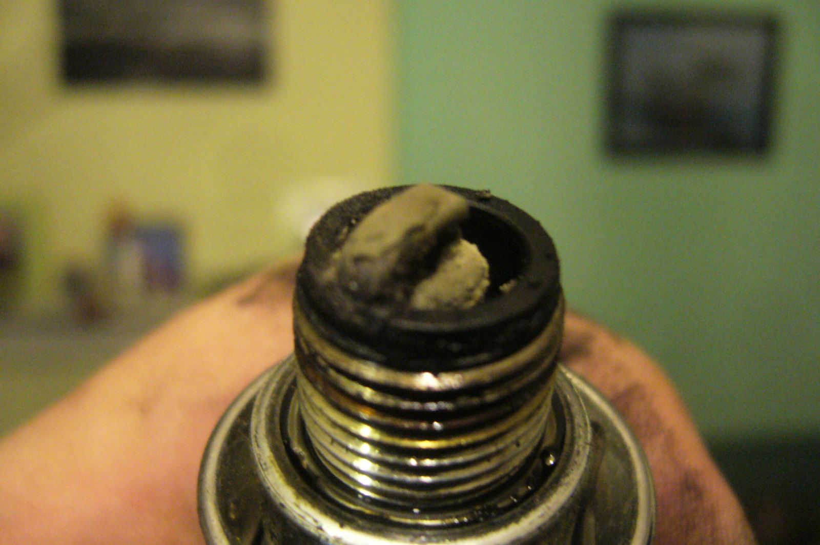

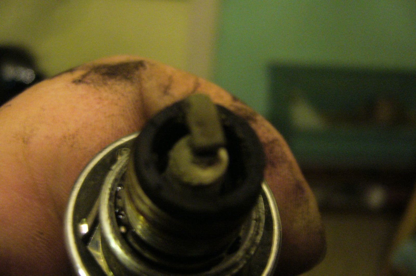

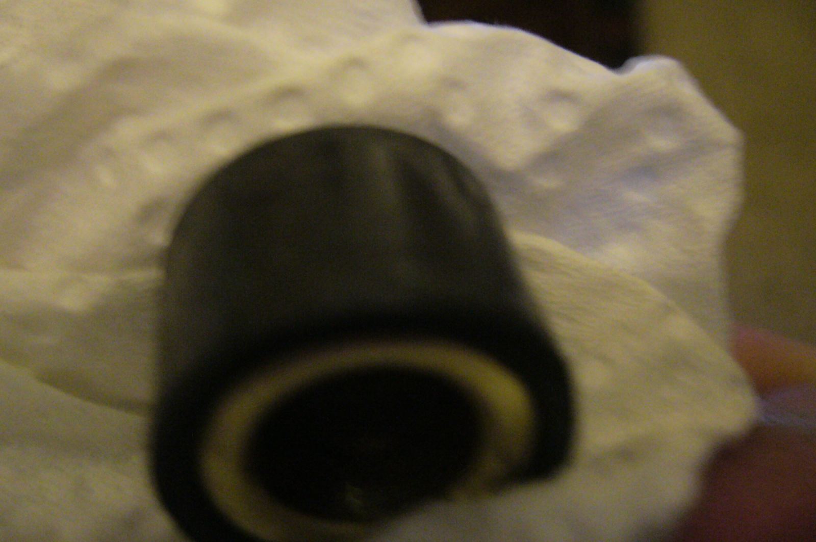

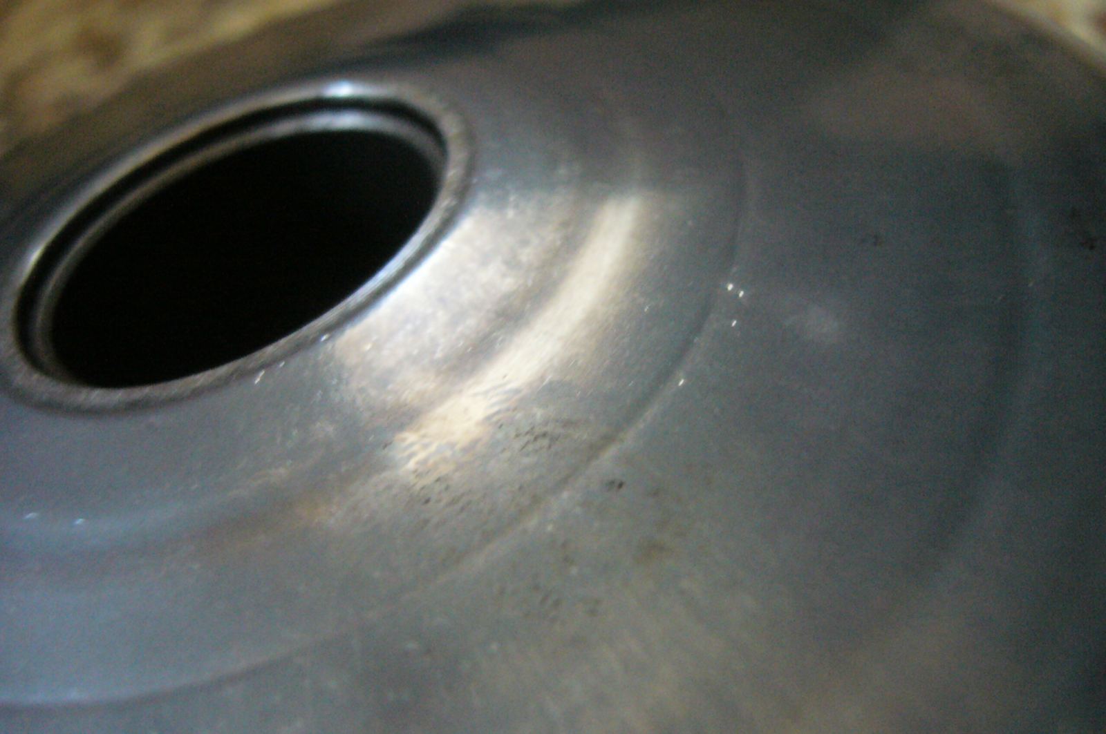

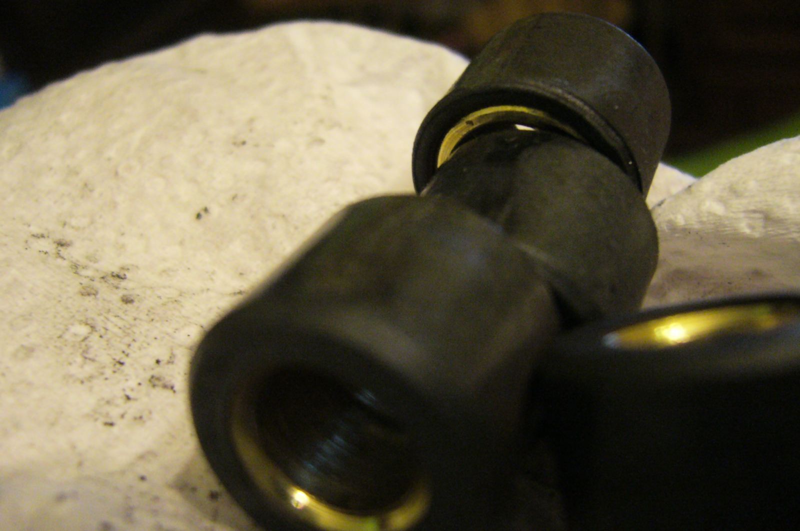

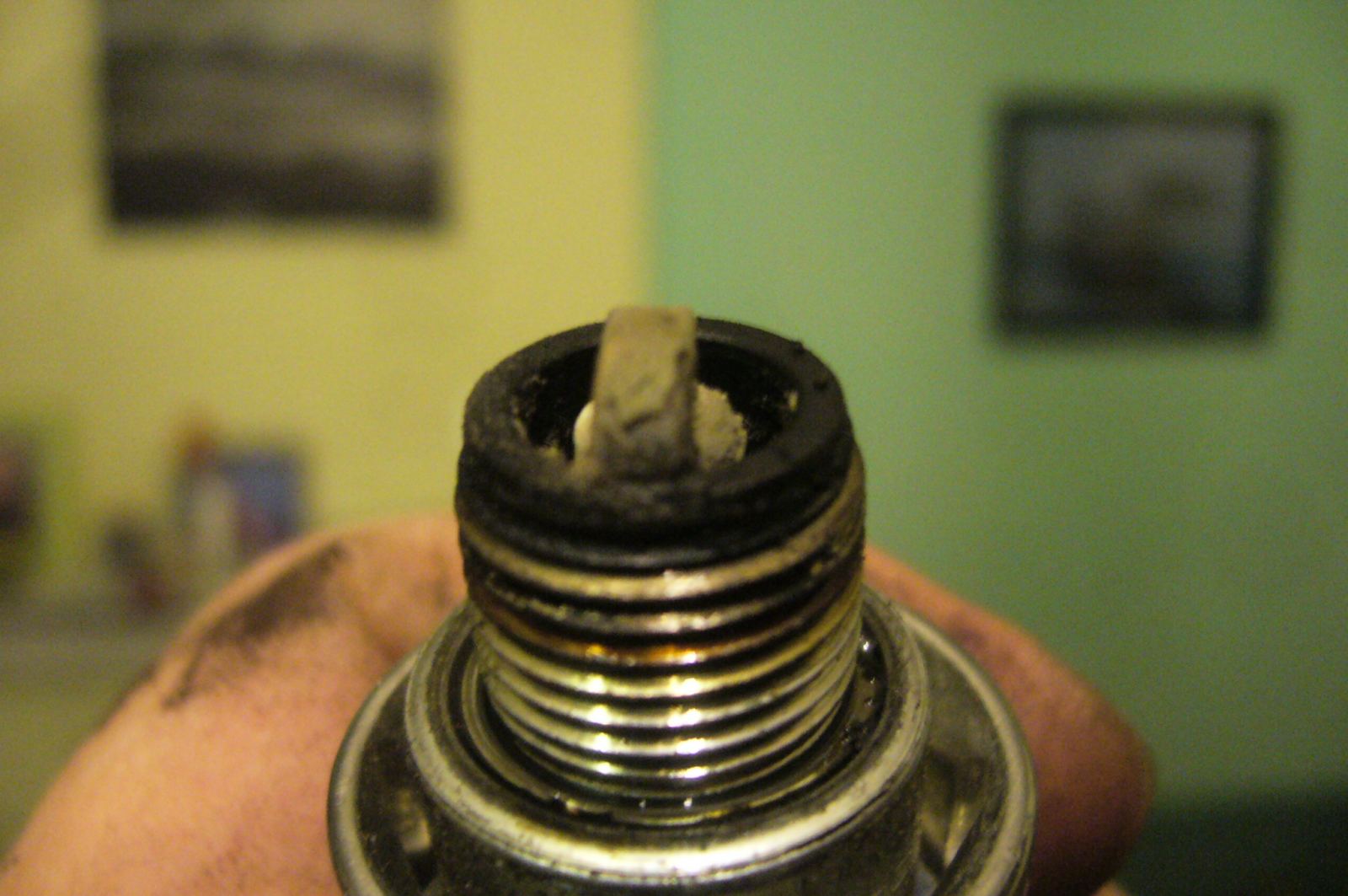

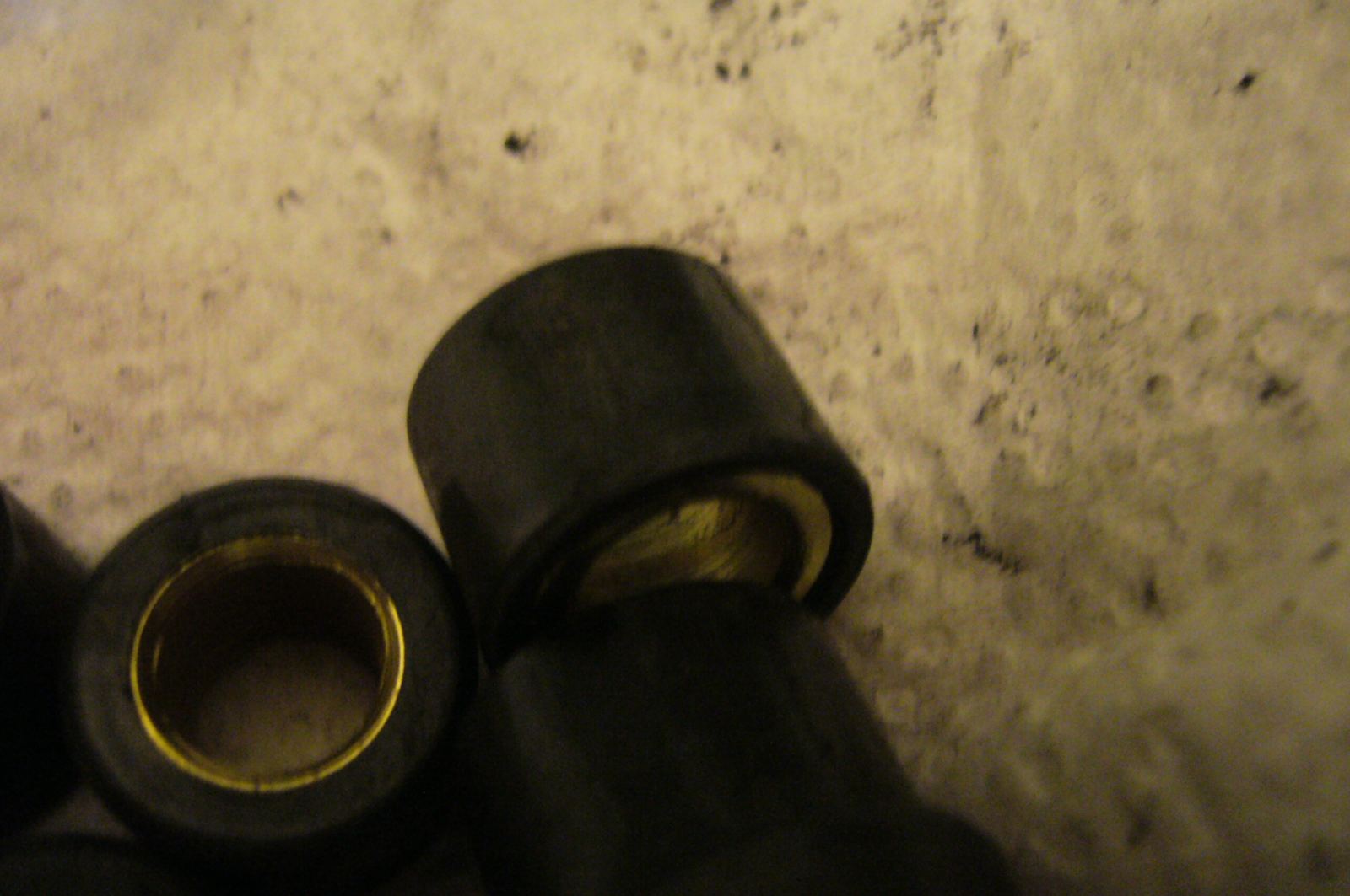

kyo2000 Posté(e) le 9 octobre 2016 Auteur Signaler Posté(e) le 9 octobre 2016 Merci l'ami , je suis au moins sûr comme ça ici je n'ai plus qu'a remonter la boîte à air et c 'est bon , j'ai remis le gicleur de base et les galets neuf en 9gr un peu lourd mais je n'ai plus que ça . et voici les photo bougie (qui me parais avoir un dépot d'additif ) les galets qui ont 3mois (ont ne vois pas très bien mais c'est une belle ligne d'usure sur chaque) et le variateur (ont vois l'usure quand même) 1

Gueko Posté(e) le 9 octobre 2016 Signaler Posté(e) le 9 octobre 2016 Oui mais c'est toujours bien d'essaie car c'est déjà arrivé que d'origine, le carburateur n'était pas réglé au top, après pour là vis de richesse/air, tout depend du côté ou elle ce situe, si c'est côté boîte à air, tu joue sur l'entrée d'air mais si c'est côté pipe, c'est sur le mélange que tu joues après dans tous les cas sa en revient au même J'avoue que là bougie est bien calaminée, elle est vieille ? Variateur très très vieux là j'ai envie de dire

Gueko Posté(e) le 9 octobre 2016 Signaler Posté(e) le 9 octobre 2016 Tu as démonté en rapide ton carburateur ? Peut être une cause, quelque chose qui aurait saute Bizarre elle est pas si vieille là bougie je trouve, là mienne à 1 ans et demie et j'ai pas ça, c'est sûrement l'huile je dirais Beh si c'est côté boîte à air logiquement c'est pour géré l'air donc quand tu serres, tu enrichis et le contraire beh appauvrit
