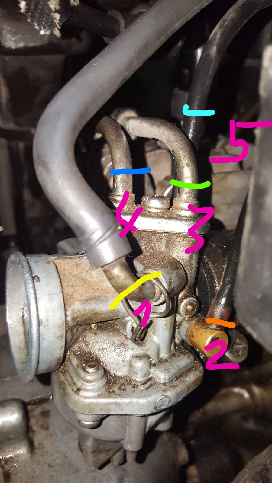

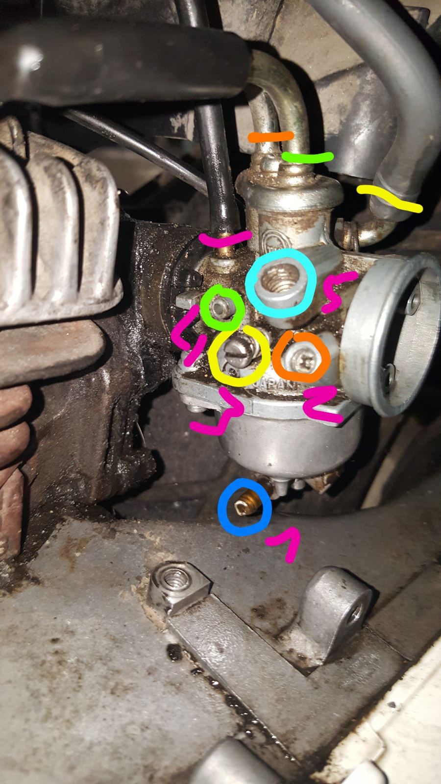

Je suis entrain de retaper un vieux booster qui trainait dans mon garage. Il n'a plus rouler depuis 2009 et ne démarre plus. Alors  pour debuter j'ai voulu changer la bougie, faire la vidange de l'huile moteur ainsi que purger l'essence. Mais n'ayant plus fais de mecanique depuis mon velomoteur en 2006 j'ai quelques soucis.
La durite d huile étais sortie et tout a fuité maintenant je ne suis pas sûr des differents branchement sur mon carburateur.
1.2.3.4.5(resolu) suite du problème en p.2
En dehors des 3 question sur la photo. Je me pose 2 autres.
4. Est ce normal qu  il n ai pas de coude en plastique raccorder du carburateur au philtre a air mais juste le raccord en caoutchouc? Dois-je le mettre?
5. Qu'est ce le morceau de caoutchouc isolant le carburateur?Dois je le garder ou puis je l enlever?
Pour la question sur la durite d'huile(2) j aurais du ecrire est t'elle raccorder au bonne endroit?

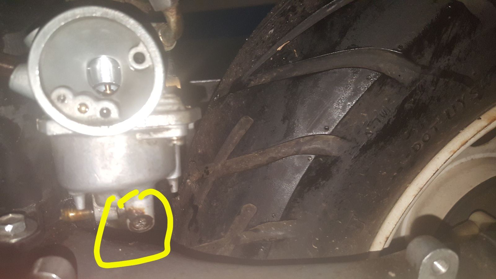

Je verifie la cuve en devissant la vis entourer sur la photos c'est juste? Et si il y en a, elle devrait s egoutet par la durite sectionné a coté, c'est juste?
il y a une heure, Brownino a dit :
Oui c'est juste

Un morceau de caoutchouc, regarde au debut de la 2eme page je crois j'ai mis 2 photos. Alors je vais aller verifier si ca coule toujours quand je devisse. Si ca coule est ce possible que ça soit trop serrer?
il y a 4 minutes, Brownino a dit :
Ça doit être serré pour ne pas que ca coule. C'est une visse de vidange

j'ai pris deux photos en mettant des numéros pour m aider.Pour être sur de savoir quelques sont toute les vis et câble
La 1ere c'est les differentes visses de coter
La 2eme c'est les differentes entrées
Si tu arriverais a completer et corriger si besoin sa m aiderais pour voir ou sont les vis de réglages, j'ai pas penser de faire une de la cuve avec les gicleur mais le court est le principale et le long le secondaire? Il me semble qu il y en avait une troisieme. Est ce le gicleur de starter?
1.1 Durite de purge de cuve
1.2 Vis de ralenti ? Comment doit elle être?
1.3 Vis de richesse? Comment doit elle être?
1.4 ?
1.5 ?
2.1 Arrivé d essence
2.2 Arrivé d huile?
2.3 ?
2.4 ?
2.5 Dépression ?

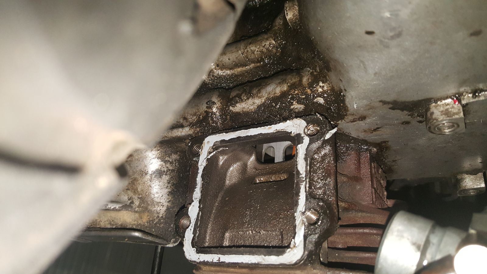

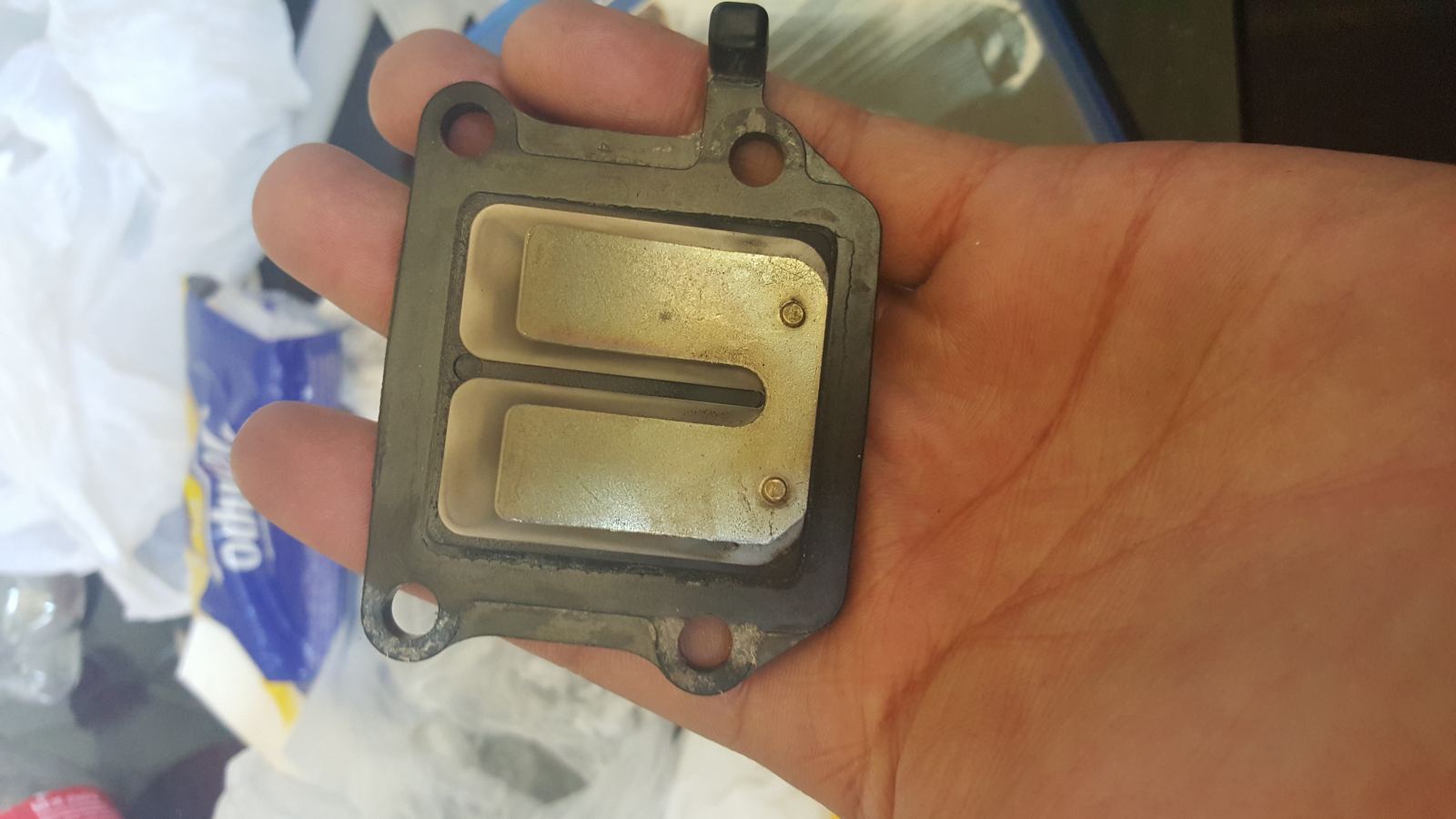

salut tout le monde, aujourd hui j'ai démonter la cuve du carburateur, gicleurs, pipe d admission et boîte a clapet, puis tout mis dans de l essence pendant 5min.
Le gicleur secondaire etais bouché, maintenant c'est bon. Mais il n y avais plus de joint de clapet mais qu une trainer blanche coler a lentrée du cylindre comme sur la photo.Est ce que le joint aurait pu tomber avec les années ou a t il pu devenir cette trace blanche qui est collante?
Et dernière question est ce que le fait qu il n aie pas de joints pouvait empecher l essence de venir au moteur et qu on ne puisse plus que le démarrer avec l essence dans le cylindre?
Cette pochette contient elle bien le joint clapet?
http://mobile.scootertuning.ch/Pochette-de-joint-haut-moteur-Minarelli-vertical::1565.html
pour l'ancien joints , si ça colle ça doit être de la pate a joint vraiment bas de gamme , dans la pochette le joints de clapet c'est la carré . s'il démarrai pas avec de l'essence mis par le troue de bougie , peut de chance que ça vienne de la , le joints hs te fait une prise d'air mais ne l'empeche pas de démarré avec de l'essence en direct.
il y a 6 minutes, jimmy10 a dit :
Merci, est ce que de l essence suffit a enlever le joint? j'ai vu que le joint spy est aussi a changer régulierement, est ce que ça pourrait être sa? Je vais plutot commander celui la si il y a bien le joint spy dedans, pourrais tu me dire?
http://mobile.scootertuning.ch/Pochette-de-joints-moteur-complète-Minarelli-vertical-AC::1566.html
Mais il démarre avec l essence dans le trou. Excuse je n ai du bien ecrire. Alors est ce que les joints peuvent être la cause?

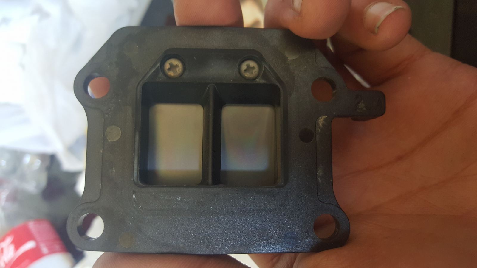

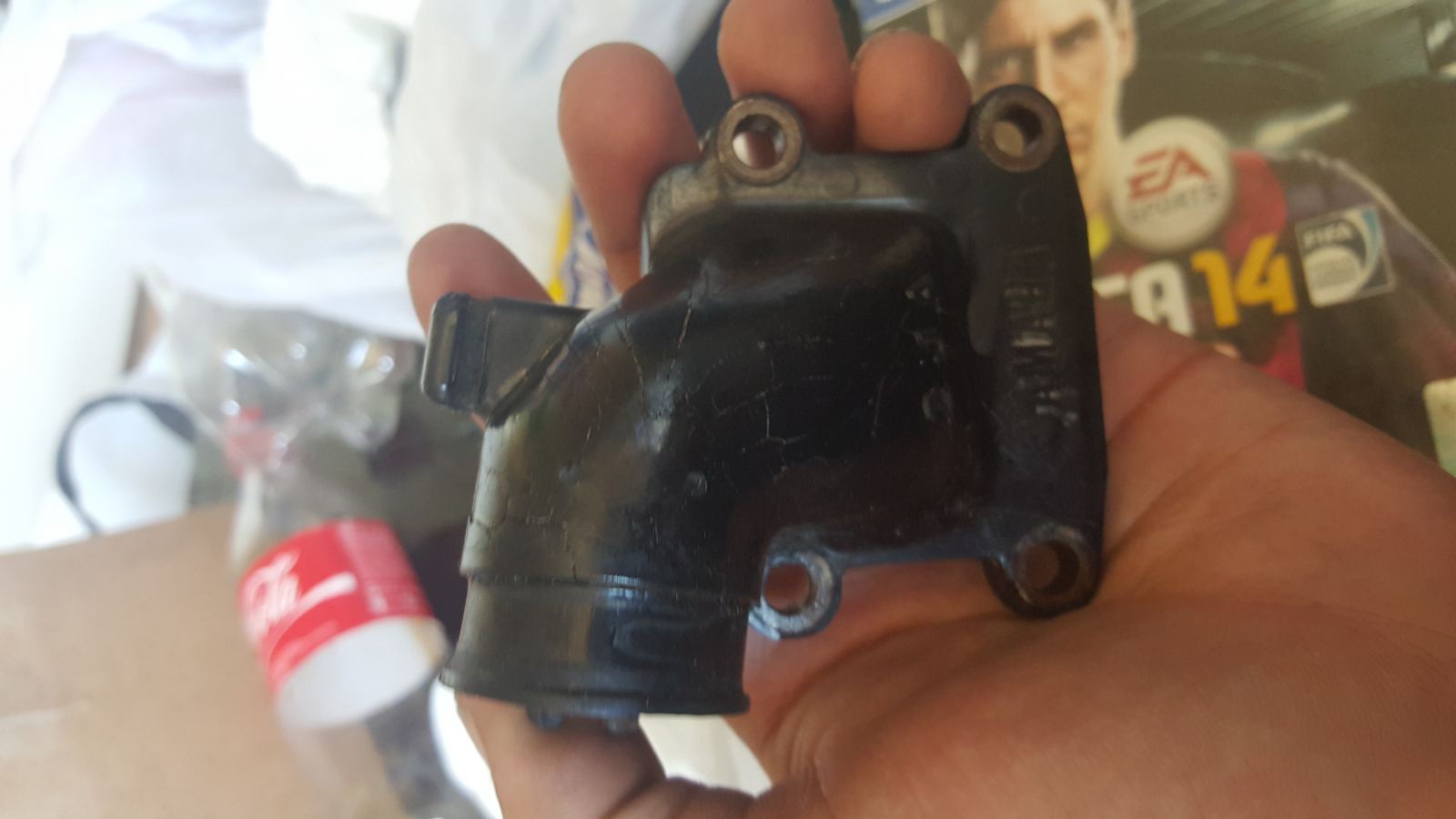

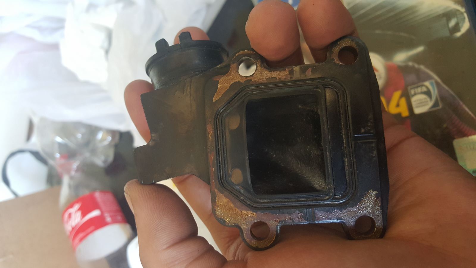

Sinon j'ai pris des photos des clapets et de la pipe si vous voyez quelque chose de bizarre? Comme il démarre avec l essence dans le cylindre et que il y a de l essence dans le carburateur je suppose que c'est la qu'il y a un problème
