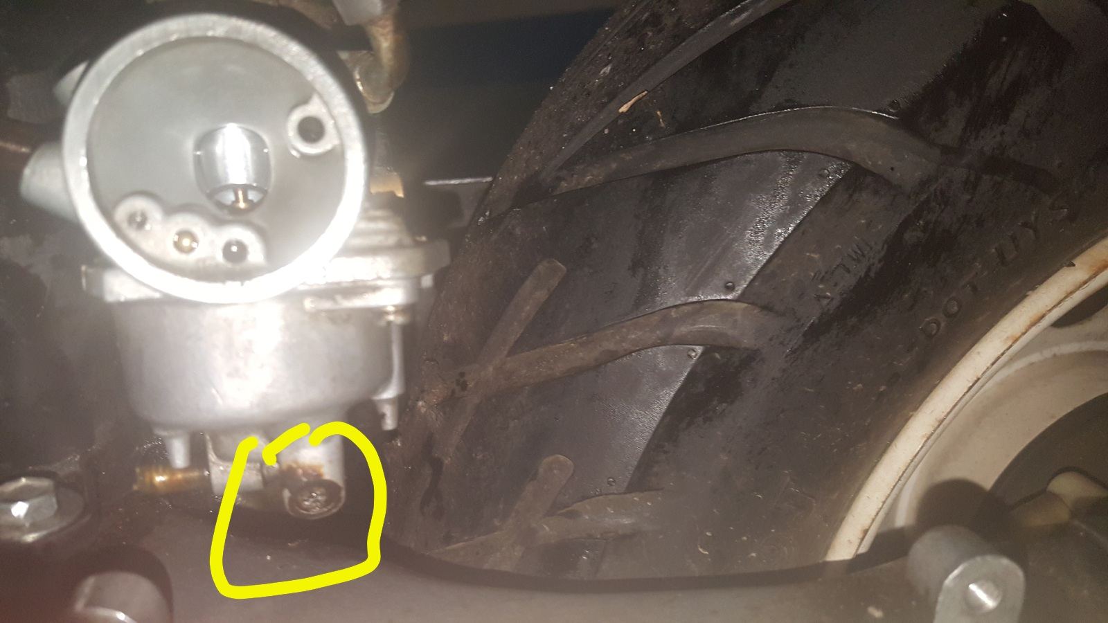

Je suis vite ete regarder si je pouvais faire quelque chose maintenant. j'ai devisser un peu la visse entourer et de l huile est ressorti je l ai resserer bien et sa s est arrêter est ce que ça pourrait juste être sa?

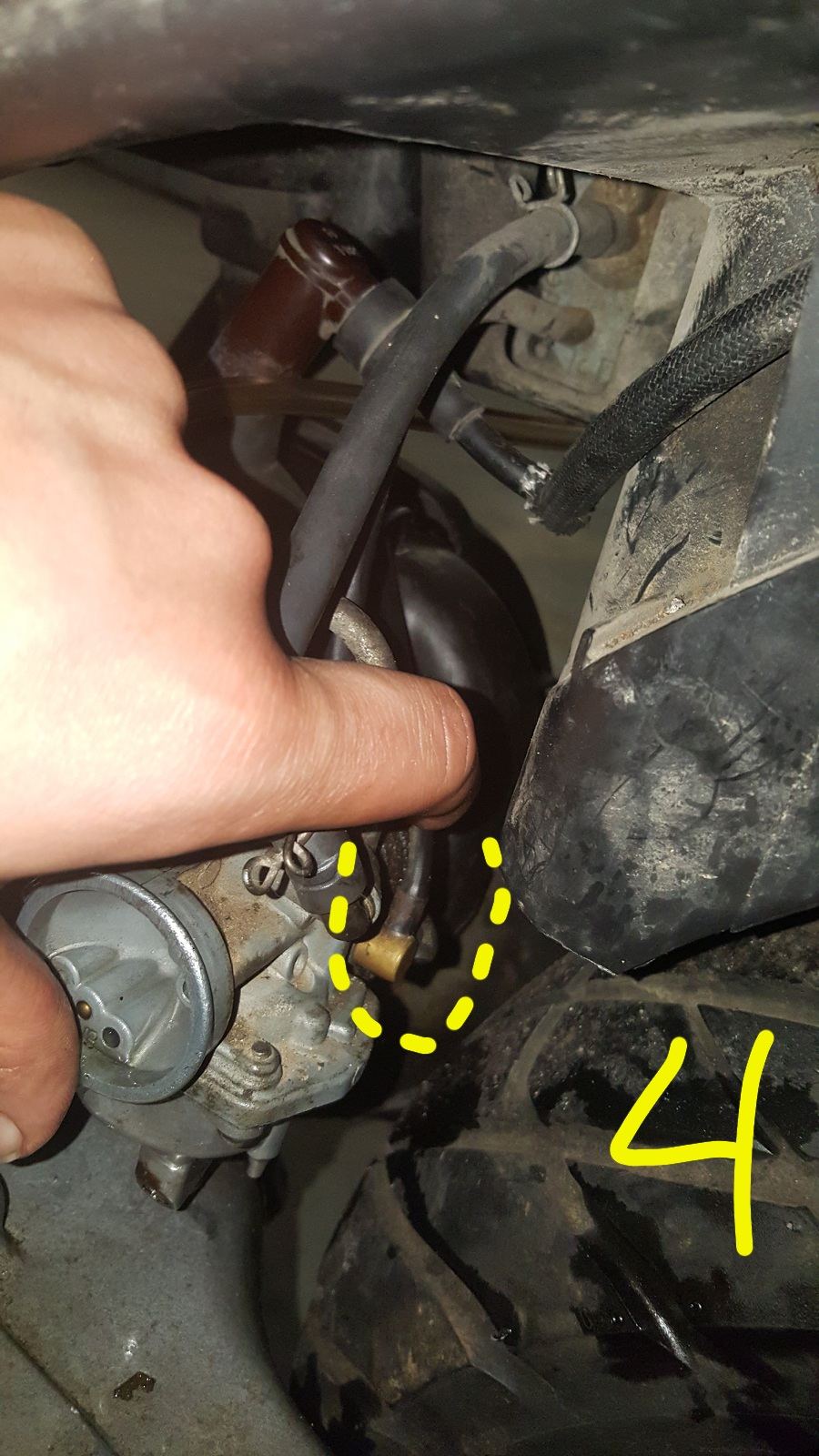

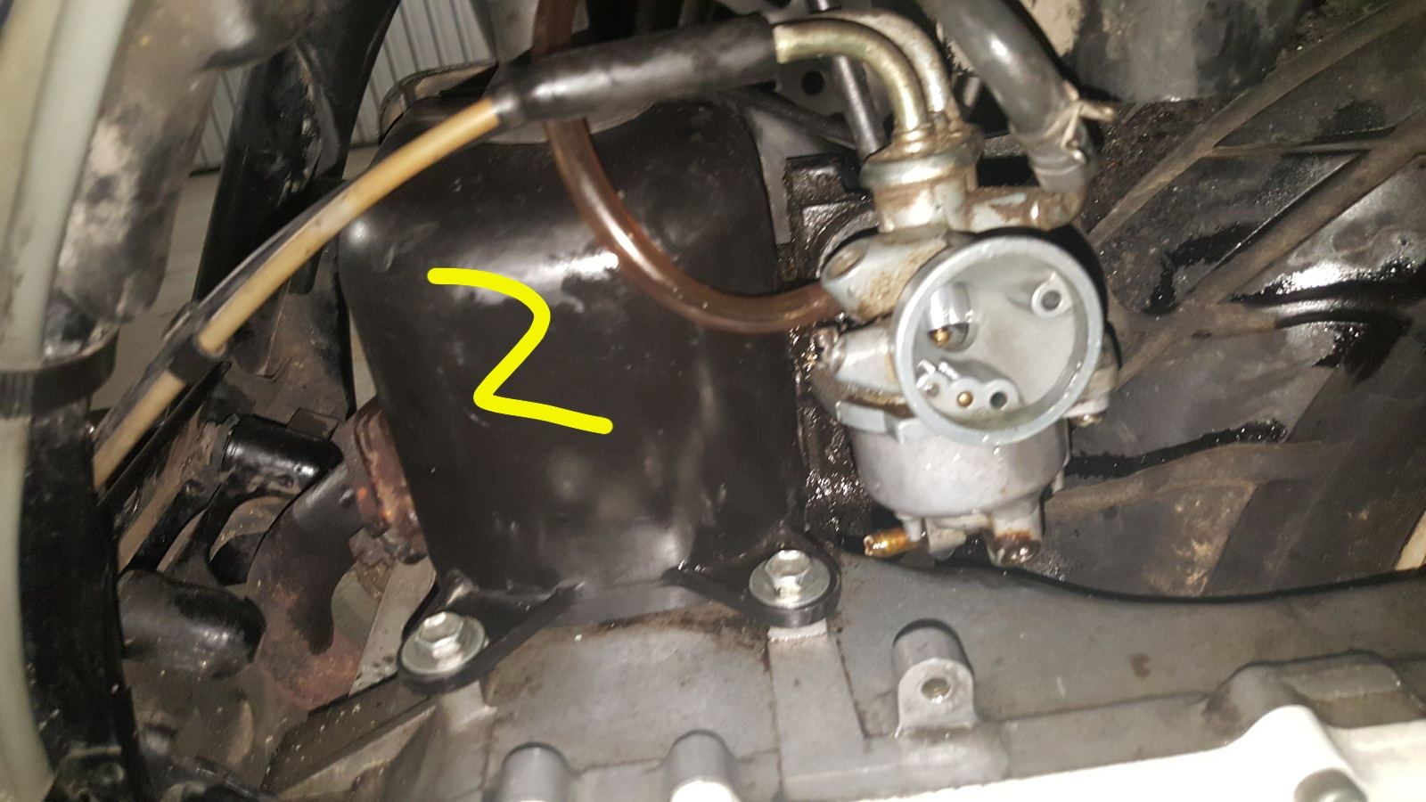

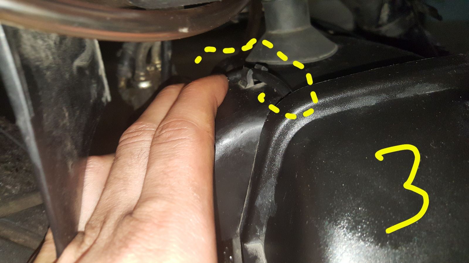

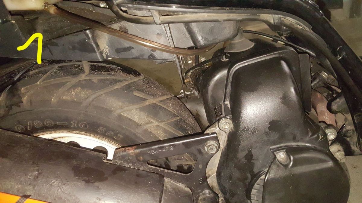

En regardant des tutos je crois avoir compris un de mes problèmes. La durite d'huile qui part du réservoir va directement au carburateur(transparente/jaune sale sur la photos 1. la sortie de la durite du réservoir d'huile 2. L'arrivé au carburateur). Ne devrait elle pas aller du réservoir d huile à la pompe deriere l'allumage. Et une autre durite de la pompe au carburateur. Dans ce cas Est ce la durite noir qui est crocher au cache cylindre et sorr du cache allumage( photos 3. La durite crocher au cache 4. L'arriver de la durite au carburateur) Si c'est elle. Est-elle bien brancher au carburateur(f.4)? Ou devrait être brancher où la durite du réservoir huile est actuellement?
Est-ce que ce branchement pourrait être la raison de la fuite evoquer plus tôt après avoir mis l'huile et kicker 2-3 fois?

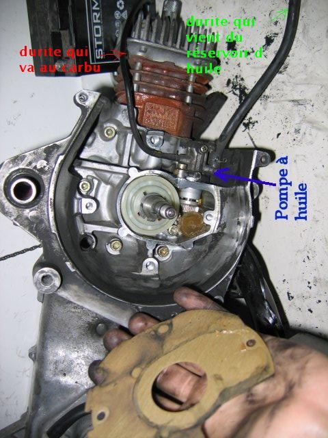

tu as raison,la durite jaune pisseux doit se brancher sur la pompe a huile derrière l allumage,et la petite durite par de la pompe jusqu au carburateur
tiens je t ai fait ca,c'est pas le même bloc,mais la pompe a huile est branchée pareille
Merci beaucoup, alors la durite noir des photos 3 et 4 est bien celle qui va au carburateur? Si oui est elle bien brancher sur la f.4 ou elle devrait être comme la jaune sur la f.2?

par contre ta photo 2 et 4 ,ne sont pas super et je ne voit pas grand chose

Pour les photos la 2 on voit le même branchement sur la première photo du post en 2(orange) Pour la 4 pourrais tu juste me dire si c'est possible que la durite noir, qui sort du cache allumage(f.3) et qui serait celle qui va de la pompe au carburateur, pourrais être brancher a l'endroit entourer en jaune sur la f.4 ou si il devrait être a la place de la jaune(a gauche du carburateur) que tu peux voir sur la première photo.

j'ai compris que tu voulais savoir ou allais la petite durite d huile,mais je ne connais pas ce carburateur,je la foutrais bien a droite comme la photo 4,mais je n en suis pas certain,attend un peu quelqu un pourra sûrement te dépanner
