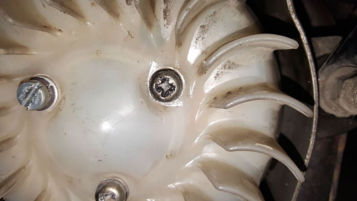

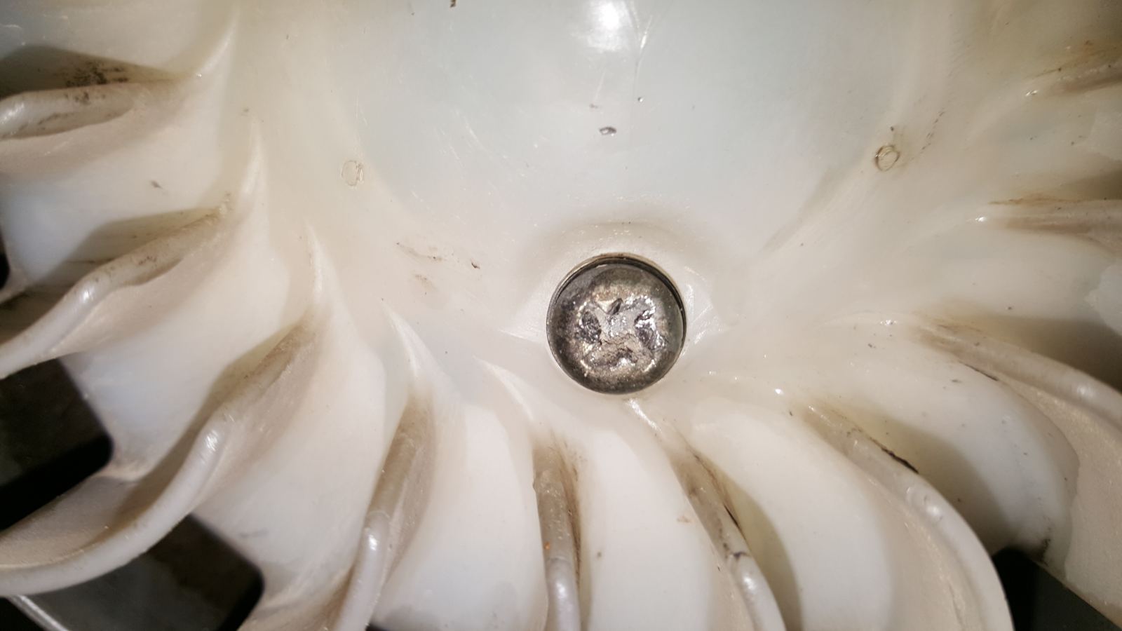

Salut tout le monde,

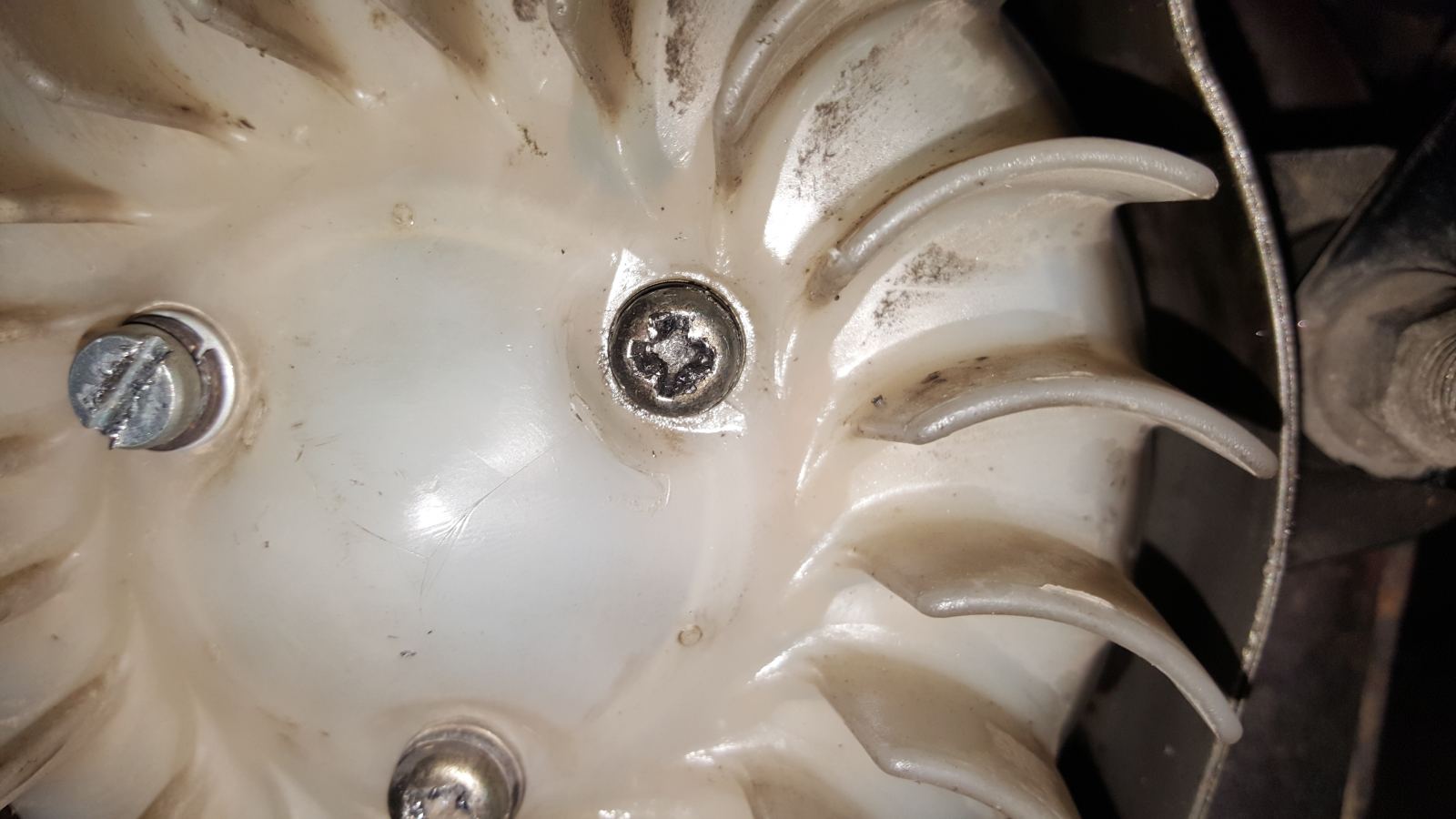

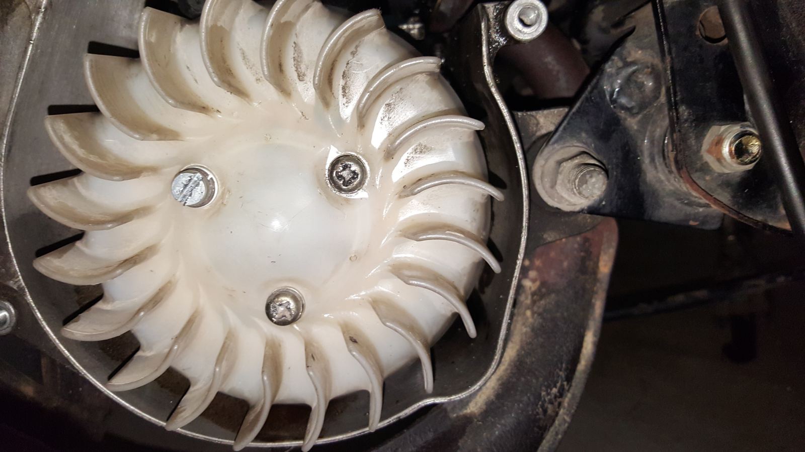

Alors je reviens vers vous. J'ai reçu ce matin le bloque-piston et l arrache volant. Mais un nouveau problème est apparu. après avoir placer le b.piston j'ai voulu enlever la volute mais les trois visses était bloquer, avec une pince et le tournevis j 'ai debloquer la visse a tete plates, mais les deux a tetes cruciforne sont foutu, plus j essaie plus la tete de visse se deforme.

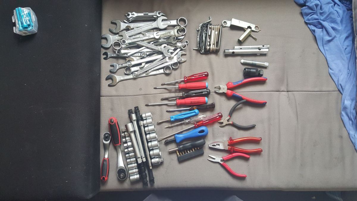

Auriez vous une solutution pour reussir a les debloquer?j'ai penser a une pince a etau. Je vous mets diffetente photos pour vous montrer l etat des visses ainsi qu une pour vous montrer les outils a dispo si ca peut aider.
j'ai lu le topic d'eroan mais je n ai pas trouver la solution comme les visses sont sur la volute j'ai peur de casser.
il y a 2 heures, Booster84 a dit :
Force sur ton tournevis en dévissant pour pas qu'il saute ;) @Brownino
J'ai trouver un plus grand cruciforme je vais essayer en rentrant. Mais tu conseilerais de le faire avec un plat ou un cruci?
Merci a toi.

Tu fait cruci pour les vis cruci et plat pour la vis plate .Il faut bien sur bien appuyé !
tu peux aussi mettre un gros élastique entre ton tourne vise et ta vis pour que l'embout épouse mieux la vise ;)
Le vieux coup de l'élastique dans la tete de vis... Ca peut être utile :socool2:

Si sa ne se debloque pas, pensez vous que les extracteurs de vis peuvent être une bonne solution?
il y a 6 minutes, Brownino a dit :
Merci a vous je vais essayer sa et je vous tiens au courant.
un peu de wd 40 laisse agir quelque minutes est sa sort tout seul ;)
Alors, j arrive du garage. La première j'ai reussi avec le tournevis serré très fort mais la deuxieme n a pas voulu mais la pince a étaux a suffit. Merci a vous demain je vais pouvoir continuer en esperant arrive a la pompe.
Heureusement que c'est passé parce que je suis pas du genre precis,  la disqueuse aurait été mortel :)
Merci a vous tous je vous tiens au courant pour la suite demain.
il y a 1 heure, jeff lee a dit :
et trouves toi de vrai vis de turbine,là ce sont des vis de dépannage que tu avais
Des vis de turbine? Tu dis les trois de la volute, comment sont ceux d'origine car c'est la première fois que j'ouvre ce scoot?
il y a 4 minutes, Brownino a dit :
