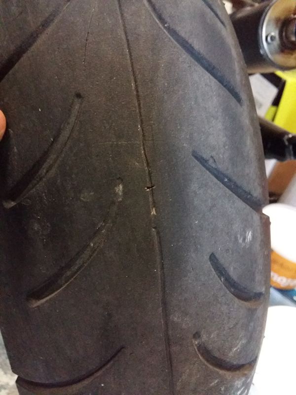

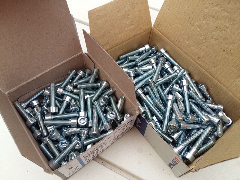

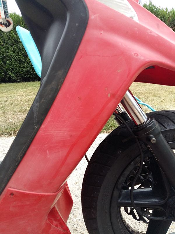

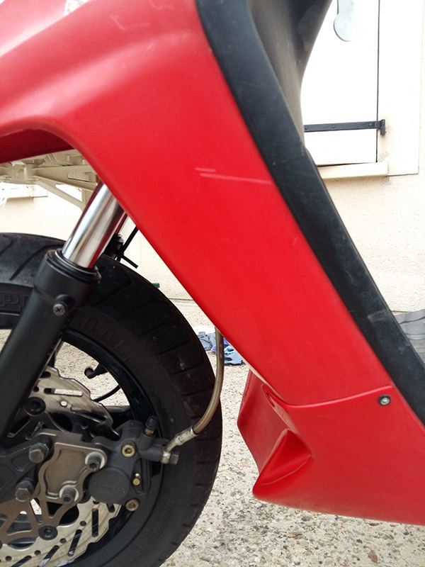

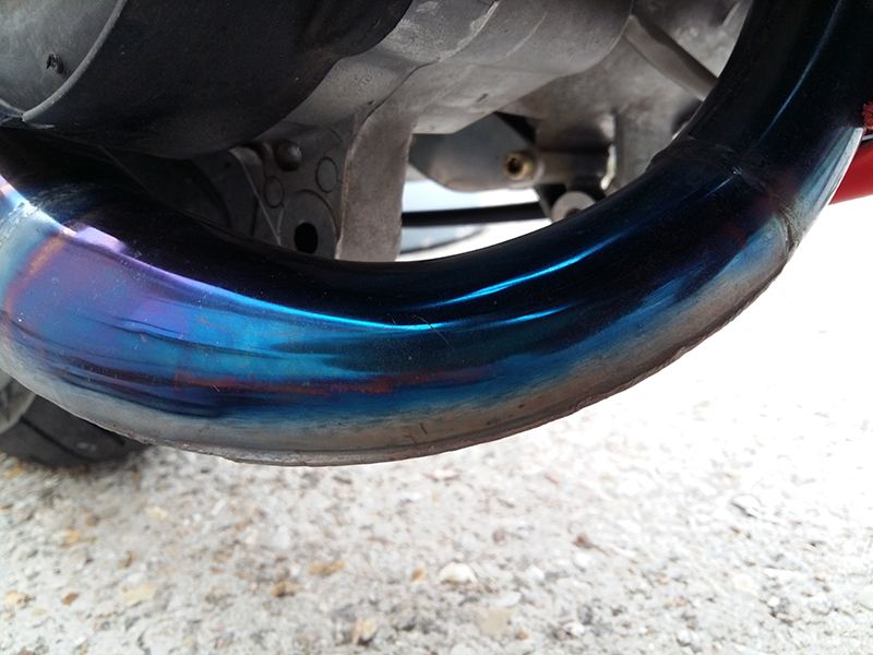

mat881 Posté(e) le 12 septembre 2016 Auteur Signaler Partager Posté(e) le 12 septembre 2016 Salut, Un petit moment d'absence sur le forum, je reviens donner quelque nouvelle du rocket même si il y a pas eu de gros changements Donc je le fais tourner de temps en temps, il démarre au quart, même sans avoir tourné pendant plus de 3 semaines il a démarré au premier coup de kick ! Le bruit est toujours là mais pas d'évolution particulière Je vais jamais bien loin vu qu'il est toujours pas assuré. Je l'ai sortie samedi, petite pointe de 110km/h compteur naked, puis après ça il avançait tout seul, en fait c’était l'écrou de l'embrayage qui c'était désseré et qui touchait la cloche, pas de casse donc rien de grave. J'ai toujours pas touché au réglages, pas par manque de temps mais par manque de volonté Appart ça, j'ai changé la béquille pour une neuve, j'ai remis le bas de caisse, que j'ai rénover, on voit bien la diff avant et après, le rouge est bien plus vif Le Polini as prit de belle couleur Tout ce que je peux je vais le passer en BTR neuf Le pneu arrière casi HS, je vais le finir si je peux et je verrais comment se poursuit le projet pour le changer ou non Voilà voilà ça avance pas vite, il me reste plein de truc à faire mais plus trop motivé pour le moment Sinon peut être que certain d'entre vous connaisse ce bolide de fou (by Prépa Scoot Bayonne) ! Je le trouve tellement badass !!! Aucun défaut le rocktro ! J'aimerais la même face avant sans les découpes juste les "sourcils" de manière à ce que l'optique passe et que ça fasse un look NRV' ! Une peinture perso, un rouge clair mélange entre le rose et le rouge => http://www.origami-loisirs.com/upload/produit/photo_259.jpg Carter de kick polie pour ça faut que je finisse les découpes mais sans dremel c'est mort ! Fourreaux polie comme sur la la photo, et polir les bords de jantes ! En gros voilà comment j'aimerais que le scoot soit, mais ça va être tendu ! Vous avez une idée approximative du prix d'une peinture perso sur rocket ? (face avant, bec, bas de caisse, tous les carénages arrière ?) Parceque j'ai vraiment aucune idée du prix que ça pourrait valoir 2 Lien vers le commentaire Partager sur d’autres sites More sharing options...
jimmy@ Posté(e) le 12 septembre 2016 Signaler Partager Posté(e) le 12 septembre 2016 une belle peinture , c'est assé chère chez un carrossier . Lien vers le commentaire Partager sur d’autres sites More sharing options...
nathan 2917 Posté(e) le 12 septembre 2016 Signaler Partager Posté(e) le 12 septembre 2016 c'est quoi ton disque avant et la pate stp ? Lien vers le commentaire Partager sur d’autres sites More sharing options...
mat881 Posté(e) le 12 septembre 2016 Auteur Signaler Partager Posté(e) le 12 septembre 2016 Le 12/09/2016 à 19:05, jimmy10 a dit : une belle peinture , c'est assé chère chez un carrossier . Dérouler Je me doute oui, après ça varie entre carrossier t'aurais pas un ordre d'idée ? Le 12/09/2016 à 20:53, nathan 2917 a dit : c'est quoi ton disque avant et la pate stp ? Dérouler C'est le Stage6 Oversize 260mm avec sa patte fournis (et la cale derrière le disque), mais c'est plus vendu Lien vers le commentaire Partager sur d’autres sites More sharing options...
tomMpower Posté(e) le 13 septembre 2016 Signaler Partager Posté(e) le 13 septembre 2016 Le 12/09/2016 à 21:56, mat881 a dit : Je me doute oui, après ça varie entre carrossier t'aurais pas un ordre d'idée ? C'est le Stage6 Oversize 260mm avec sa patte fournis (et la cale derrière le disque), mais c'est plus vendu Dérouler tu veux le même effect que ce rocktro? Ou une simple couleur rouge (comme tu as actuellement). Lui c'est un Candy (base+vernis coloré+vernis) se genre de peinture coute entre 300 et 500 . 1 Lien vers le commentaire Partager sur d’autres sites More sharing options...
mat881 Posté(e) le 13 septembre 2016 Auteur Signaler Partager Posté(e) le 13 septembre 2016 Le 13/09/2016 à 09:26, tomMpower a dit : tu veux le même effect que ce rocktro? Ou une simple couleur rouge (comme tu as actuellement). Lui c'est un Candy (base+vernis coloré+vernis) se genre de peinture coute entre 300 et 500 . Dérouler Ah ouais quand même, mais bon le résultat est juste magnifique ! Sinon une peinture normal c'est moins coûteux du coup ? Lien vers le commentaire Partager sur d’autres sites More sharing options...
nathan 2917 Posté(e) le 13 septembre 2016 Signaler Partager Posté(e) le 13 septembre 2016 il me semble a peut pret 200e 1 Lien vers le commentaire Partager sur d’autres sites More sharing options...
tomMpower Posté(e) le 13 septembre 2016 Signaler Partager Posté(e) le 13 septembre 2016 Le 13/09/2016 à 13:59, mat881 a dit : Ah ouais quand même, mais bon le résultat est juste magnifique ! Sinon une peinture normal c'est moins coûteux du coup ? Dérouler Un peinture sans métallisé et beaucoup moins onéreuse au alentours de 150 selon les garage . Un métallisé a peut prêt 200 250 .... Mais bien plus beau a regarder ! 1 Lien vers le commentaire Partager sur d’autres sites More sharing options...
