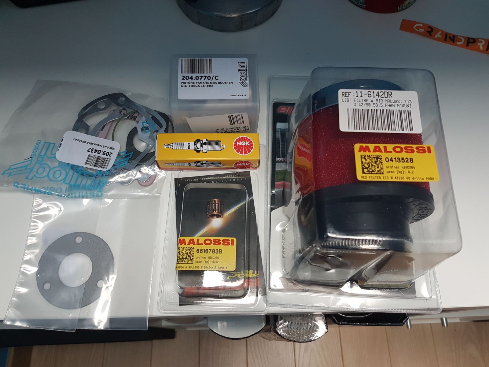

mat881 Posté(e) le 3 juillet 2017 Auteur Signaler Partager Posté(e) le 3 juillet 2017 Enfin décidé j'ai passé commande hier soir, je devrais la recevoir au plus tard dans un peu plus de 2 semaines. Ça me laisse le temps de me motivé pour nettoyer et même de commencer à monté quelque truc Les petit tours de baraude du soir me manque, vite qu'il soit sur roues la poignée d'accélération va rouiller 1 Lien vers le commentaire Partager sur d’autres sites More sharing options...

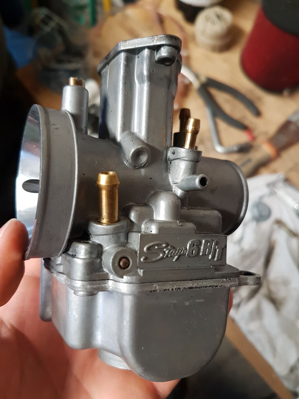

mat881 Posté(e) le 19 juillet 2017 Auteur Signaler Partager Posté(e) le 19 juillet 2017 Salut, un peu de news ! Ce week end c'était scooter power avec @nathan 2917, il faisait beau et bon, pour les 10ans c'était franchement cool, de belle machines ! On a pu rencontré @S1629 et son pilote de la team TSR tous les deux fort sympathique, une belle rencontre. On a donc pu voir en vrai le fameux Stuntro F1 Assistance, une machine casi parfaite puisqu'elle remporte la 1er place de sa catégorie, le tout avec un poids de 70kg Appart ça commande altec reçu, de quoi pouvoir remonter le scoot Du coup j'ai commencé par nettoyer le carburateur stage6 sauf qu'avec l'essence la peinture noir d'origine s'en va... du coup pour faire propre j'ai préféré le décaper et je ne suis pas déçu du résultat, il est bien mieux qu'en noir. J'ai vérifié le jeu du segment neuf et dieu merci c'est du bon !!! 0.10 que je vais passé a 0.15 pour être plus tranquille. différence entre un segment neuf 0.10mm et un segment mort 0.40mm Donc voilà le scooter va être remonté petit a petit, je suis pas spécialement pressé puisque de toute façon vu la chaleur il est mieux au garage que fond de poignée par 30° Nouveau bolide a la maison ! Yamaha 350 raptor, depuis le temps que je voulais un véhicule adapter pour les chemins ! La aussi petite restauration de prévu car il est de 2005 et il est casi dans son jus donc j'aimerais le rajeunir Ce week end je m'y met j'ai déjà quelque truc à faire dessus Affaire à suivre 2 Lien vers le commentaire Partager sur d’autres sites More sharing options...
nathan 2917 Posté(e) le 19 juillet 2017 Signaler Partager Posté(e) le 19 juillet 2017 il y a 7 minutes, mat881 a dit : Salut, un peu de news ! Ce week end c'était scooter power avec @nathan 2917, il faisait beau et bon, pour les 10ans c'était franchement cool, de belle machines ! On a pu rencontré @S1629 et son pilote de la team TSR tous les deux fort sympathique, une belle rencontre. On a donc pu voir en vrai le fameux Stuntro F1 Assistance, une machine casi parfaite puisqu'elle remporte la 1er place de sa catégorie, le tout avec un poids de 70kg Appart ça commande altec reçu, de quoi pouvoir remonter le scoot Du coup j'ai commencé par nettoyer le carburateur stage6 sauf qu'avec l'essence la peinture noir d'origine s'en va... du coup pour faire propre j'ai préféré le décaper et je ne suis pas déçu du résultat, il est bien mieux qu'en noir. J'ai vérifié le jeu du segment neuf et dieu merci c'est du bon !!! 0.10 que je vais passé a 0.15 pour être plus tranquille. différence entre un segment neuf 0.10mm et un segment mort 0.40mm Donc voilà le scooter va être remonté petit a petit, je suis pas spécialement pressé puisque de toute façon vu la chaleur il est mieux au garage que fond de poignée par 30° Nouveau bolide a la maison ! Yamaha 350 raptor, depuis le temps que je voulais un véhicule adapter pour les chemins ! La aussi petite restauration de prévu car il est de 2005 et il est casi dans son jus donc j'aimerais le rajeunir Ce week end je m'y met j'ai déjà quelque truc à faire dessus Affaire à suivre que du beau la 1 Lien vers le commentaire Partager sur d’autres sites More sharing options...

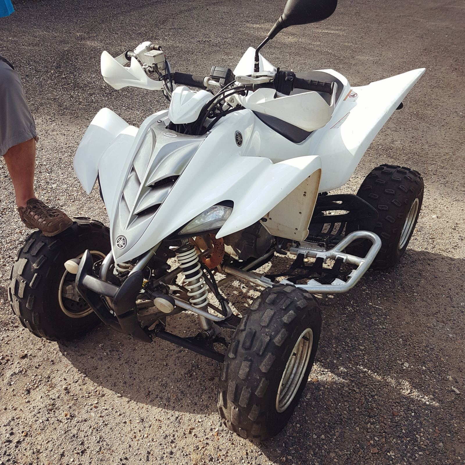

Warrick Posté(e) le 20 juillet 2017 Signaler Partager Posté(e) le 20 juillet 2017 Sympa ce Raptor tu vas retoucher le moteur ou le laisser full stock ? Lien vers le commentaire Partager sur d’autres sites More sharing options...
mat881 Posté(e) le 21 juillet 2017 Auteur Signaler Partager Posté(e) le 21 juillet 2017 il y a 13 heures, Warrick a dit : Sympa ce Raptor tu vas retoucher le moteur ou le laisser full stock ? Pour le moment je veux juste qu'il tourne. Puis la moindre modif sur ces moteur ça coûte une fortune... une ligne c'est 600 bal, piston 120, vilebrequin 600, pochette de joint 70... Je vais plus me concentrer sur l'esthétique pour lui refaire une seconde jeunesse, j'aimerais le passer en bleu sauf que y a casi 600 bal de carénages je suis choqué des prix ! Lien vers le commentaire Partager sur d’autres sites More sharing options...

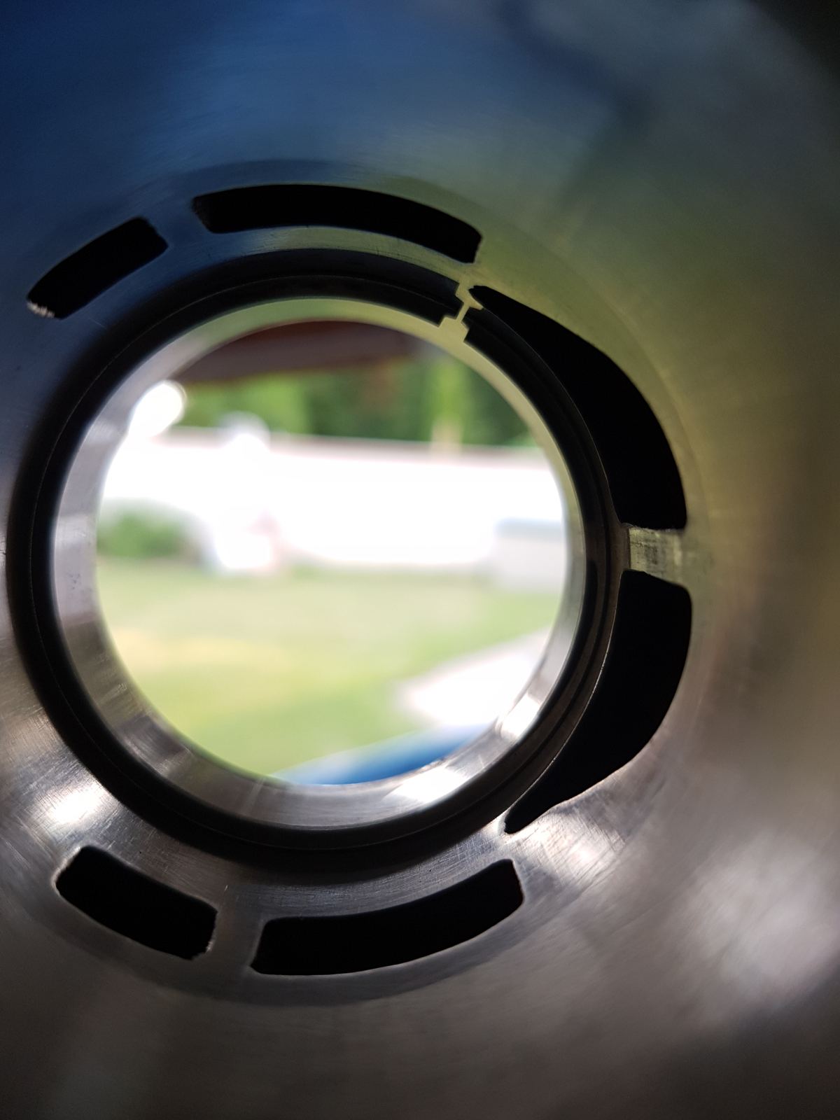

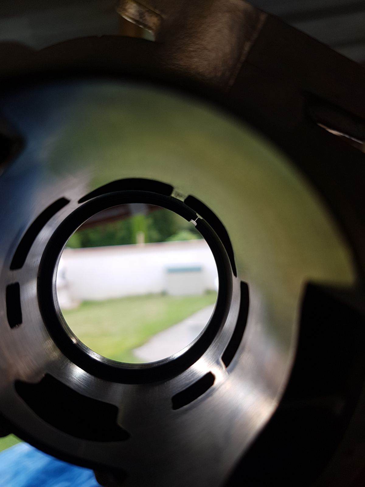

jimmy@ Posté(e) le 21 juillet 2017 Signaler Partager Posté(e) le 21 juillet 2017 0.12/0.15 pour la coupe su segment , c'est le même segment que le cota A ? je suis pas chaud pour acheter un segment à 30 balle et me retrouver encore à 0.40 , j'en 4 segment trop petit . on m'a conseiller de prendre du segment mhr team . Lien vers le commentaire Partager sur d’autres sites More sharing options...
mat881 Posté(e) le 21 juillet 2017 Auteur Signaler Partager Posté(e) le 21 juillet 2017 il y a 3 minutes, jimmy10 a dit : 0.12/0.15 pour la coupe su segment , c'est le même segment que le cota A ? je suis pas chaud pour acheter un segment à 30 balle et me retrouver encore à 0.40 , j'en 4 segment trop petit . on m'a conseiller de prendre du segment mhr team . Merci pour la valeur Je pense pas que ça soit le même segment parceque j'ai 0.10 de jeu sur un piston côté C alors un A je pense que y a carrément pas de jeu À 30 euro le segment faut pas ce rater... Lien vers le commentaire Partager sur d’autres sites More sharing options...
