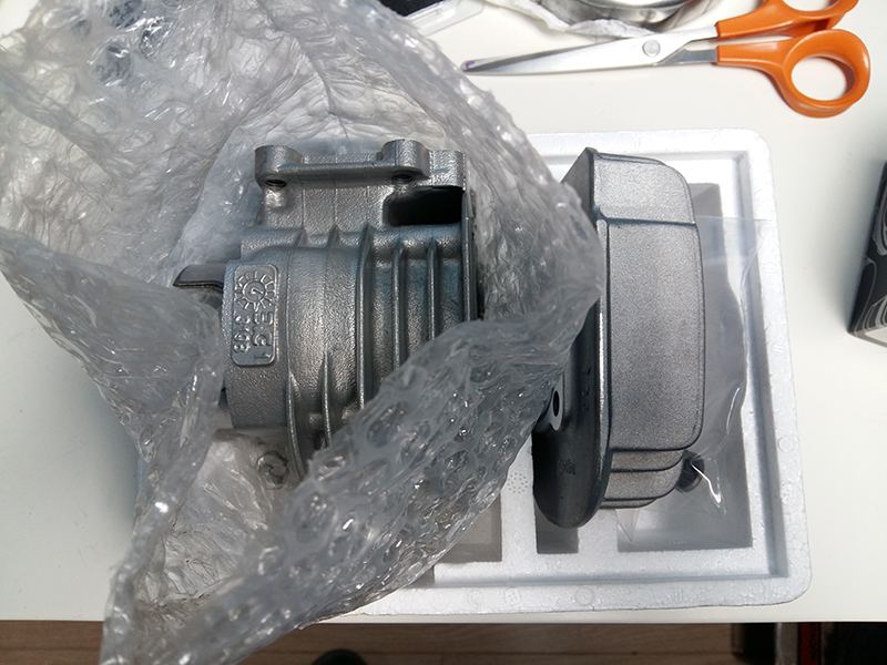

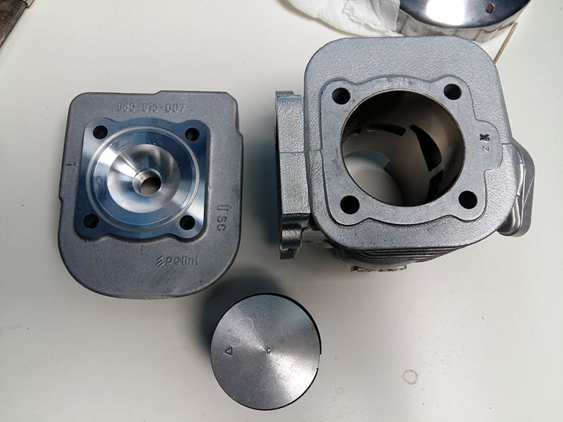

J'ai eu des nouvelles du cylindre hier, donc Polini prends le kit en garantie (heureusement), du coup j'avais le choix entre être remboursé ou en reprendre un. Je fais confiance à Polini donc j'en ai repris un, il est en cours de livraison, SCTV perde pas de temps !

Ouais, heuresement qu'il le prenne en garantie il était pas fonctionnel leur machin, le piston qui bloque dans les jupes, pour un cylindre de cette gamme et de cette marque ça fait pas très "professionnel" ^^ ! SCTV ont été top, il ont tout fait pour régler le souci et ils sont rapide pour répondre :)
J'ai commandé le kit fin février quand même :biggrin2:

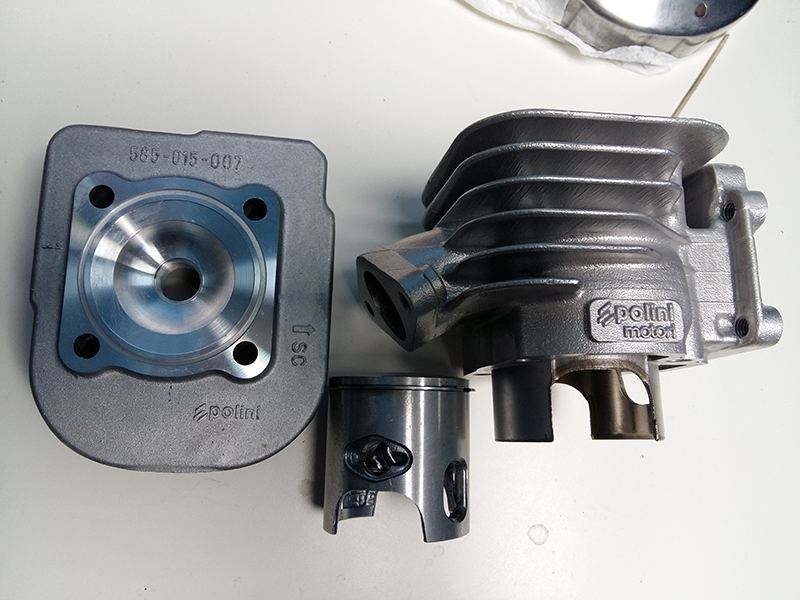

Bon allez je vous met ça :) !

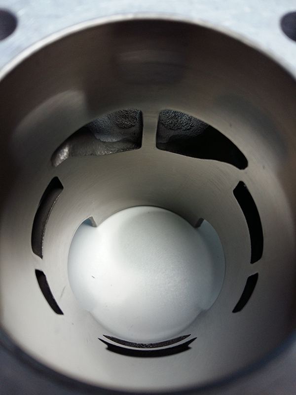

Bizarrement le piston est huileux, l'ancien qu'ils m'avaient envoyés y avais pas 1pète d'huile !
Du coup ça me fait tout ça, manque plus qu'une petite boîte MVT ! Un Digital Direct et le moteur est op, mais je vais rouler avec l'allumage d'origine au début, c'est pas donné un allumage et j'ai plein d'autre frais à faire ; pneu, carénage, suspension, et toute les babioles pour finir l'autre moteur.

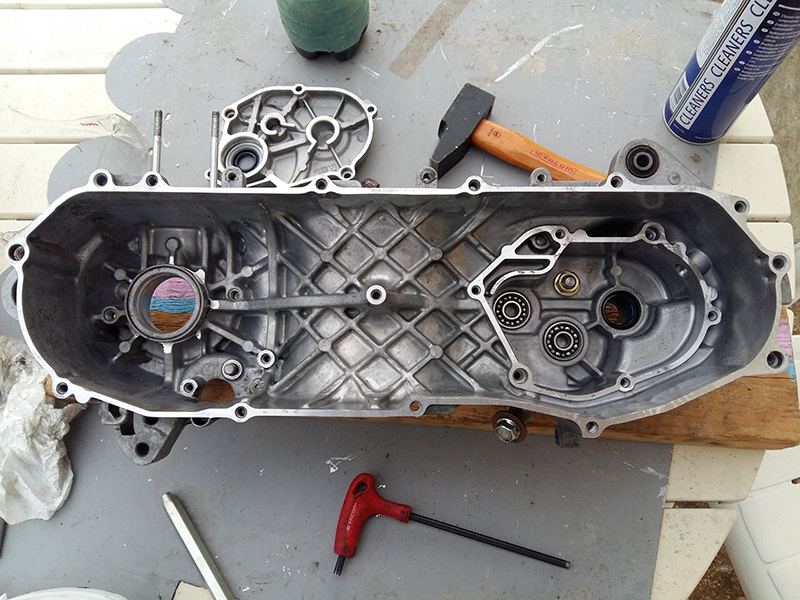

Je vais peut être prépa les carters pour l'overrange cet aprem, je fais ça la disqueuse avec disque à poncer va falloir que je fasse vraiment attention !

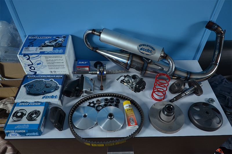

il y a 8 minutes, mat881 a dit :

il y a 3 heures, Leesion a dit :
le segment était déjà mis sur le piston?
Ouais, ils mettent le piston avec le segment à l'intérieur du cylindre ;)

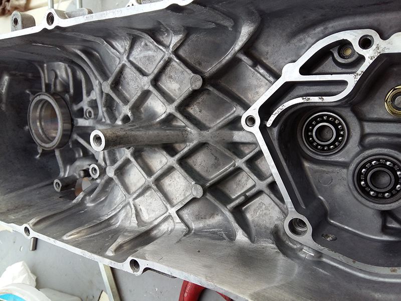

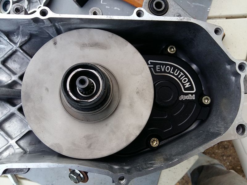

Sinon j'ai attaqué le carter, j'ai limé juste ce qu'il faut, je pense que ça suffit vous en pensez quoi ? Le correcteur passe au poil de c*l

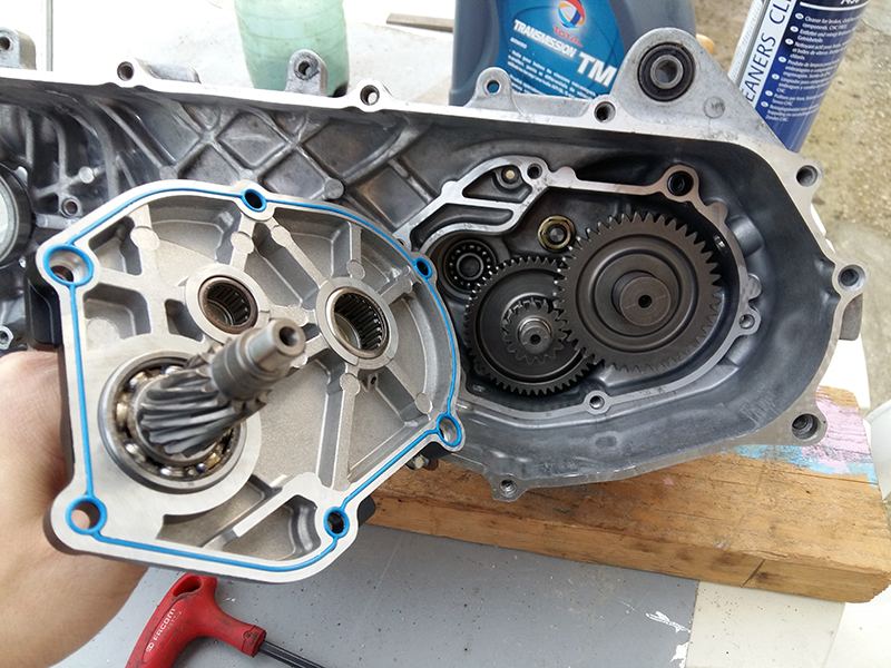

Et petit bonus que j'avais pas du tout prévu de faire, vu que j'ai démonter la transmi j'en ai profiter pour mettre le carter Polini Evo, ça commence à avoir de la gueule ;) !
Voilà pour aujourd'hui, j'ai regarder ce qu'il faut que je fasse pour aligner le carter au cylindre, bas y a pas grand chose à faire ça va ^^
