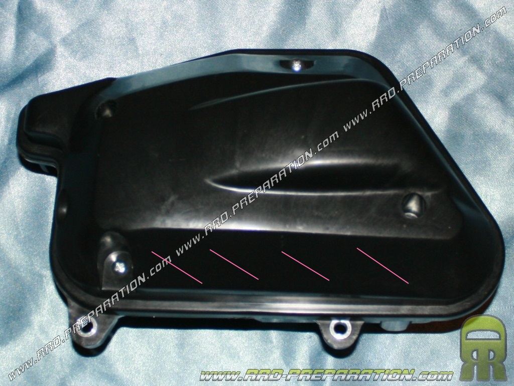

Comment on retouche une boîte à air car je suis en cornet moi
il y a na qui enlevé  le petit tube a l interieur de la boîte à air
ou bien comme j'ai fait fait moi au propre
des trou en bas de la boîte à air avec une perceuse  au propre
Tu pourrais envoyer des photo des troues stp?
