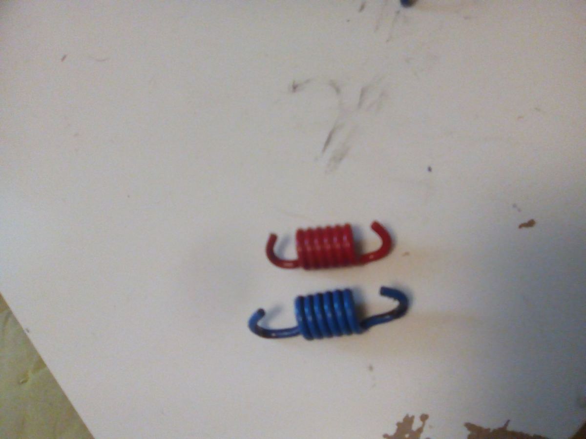

0 vins1504 Posté(e) le 11 mai 2016 Auteur Signaler Posté(e) le 11 mai 2016 Slt j'ai retrouvé des ressorts d'embrayage le truc c'est qu'ils sont delta fly et plus petit es qui ce monte sur mon embrayage d'origine s'il vous plaît le plus grand c'est motoforce type origine
0 Jacques1974 Posté(e) le 11 mai 2016 Signaler Posté(e) le 11 mai 2016 (modifié) 105 scooter de souvenirs sur la vidéo . Modifié le 11 mai 2016 par Jacques1974
0 tomMpower Posté(e) le 11 mai 2016 Signaler Posté(e) le 11 mai 2016 il y a une heure, vins1504 a dit : Slt j'ai retrouvé des ressorts d'embrayage le truc c'est qu'ils sont delta fly et plus petit es qui ce monte sur mon embrayage d'origine s'il vous plaît le plus grand c'est motoforce type origine Il semblerait qu'il se monte sans soucis sur un embrayage d'origine, il faut simplement tout re réglé avec ton c16! Il te faut absolument une rondelle de calage devant le canon!

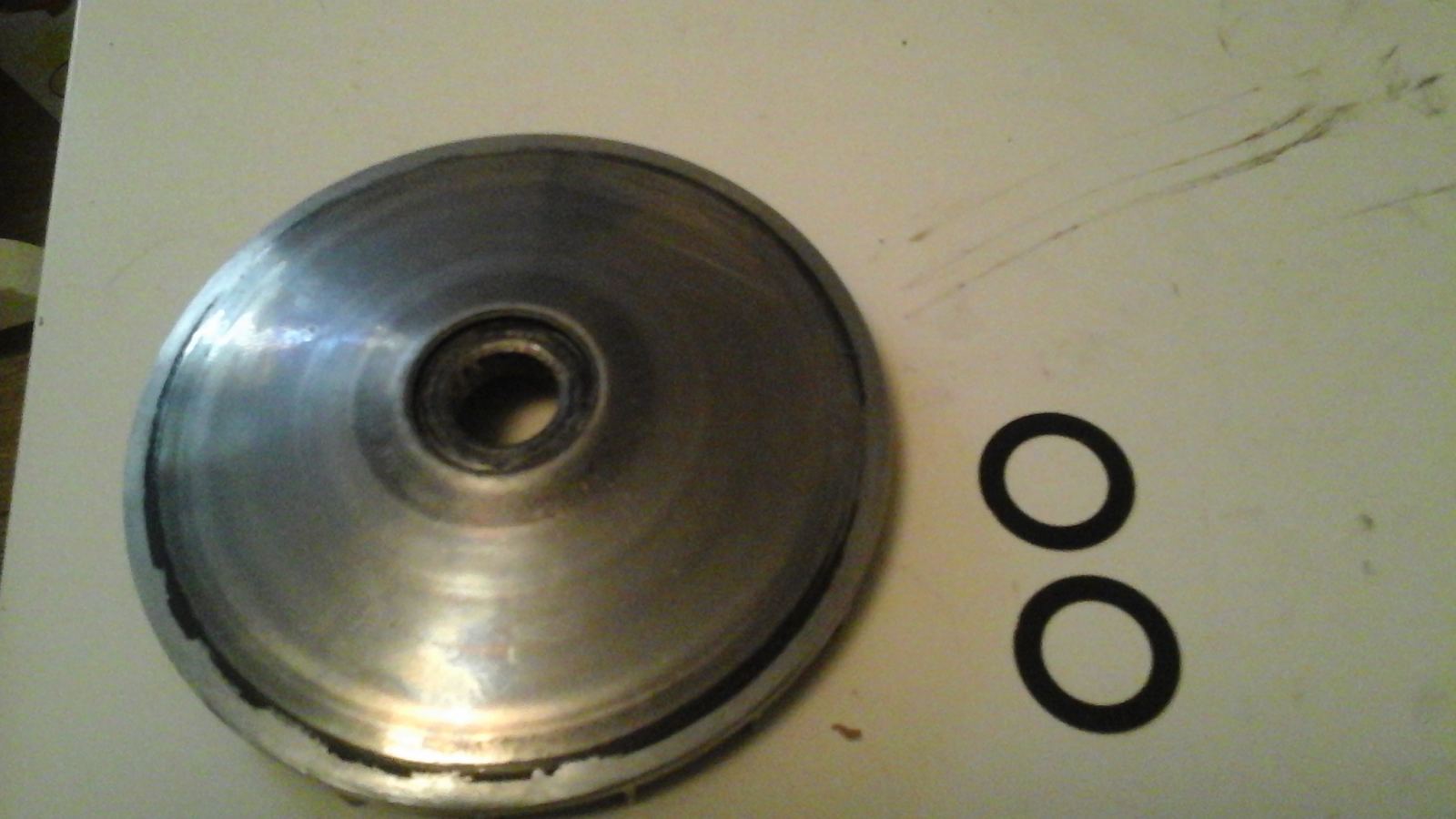

0 vins1504 Posté(e) le 11 mai 2016 Auteur Signaler Posté(e) le 11 mai 2016 Tu peux me montrer Tom stp l'installation de rondelle de calage car je ne connais pas ça je vois ce que tu veux dire mais exactement la ou tu la met ? Et de voir ta rondelle si j'en et une de côté car j'ai des rondelle mais elle reste fine après je peux épaissir ... Malossi le rouge epai en baa préparer J'ai commandé le gicleur 45 après demain j'ai ça ...
0 tomMpower Posté(e) le 11 mai 2016 Signaler Posté(e) le 11 mai 2016 il y a 5 minutes, vins1504 a dit : Tu peux me montrer Tom stp l'installation de rondelle de calage car je ne connais pas ça je vois ce que tu veux dire mais exactement la ou tu la met ? Et de voir ta rondelle si j'en et une de côté car j'ai des rondelle mais elle reste fine après je peux épaissir ... Malossi le rouge epai en baa préparer J'ai commandé le gicleur 45 après demain j'ai ça ... J'ai pas de photo a te montrais, elle se met simplement devant le canon ou derrière la joue fixe si tu préfère (regarde ta joue fixe il y a un emplacement pour cette rondelle). Elle est vraiment importante et pourtant c'est que une rondelle tout bête! .
0 vins1504 Posté(e) le 11 mai 2016 Auteur Signaler Posté(e) le 11 mai 2016 Il faut que la rondelles fasse la même taille que le canon ou pas ? Donc en gros je les mets derrière la poulie ventilé ? ? Elle son très fines j'en et plusieurs j'en mes combien 3 ? 4?
0 tomMpower Posté(e) le 11 mai 2016 Signaler Posté(e) le 11 mai 2016 (modifié) il y a 9 minutes, vins1504 a dit : Il faut que la rondelles fasse la même taille que le canon ou pas ? Donc en gros je les mets derrière la poulie ventilé ? ? Elle son très fines j'en et plusieurs j'en mes combien 3 ? 4? Met en 2 voir 3 . Sinon rondelle de bougie Modifié le 11 mai 2016 par tomMpower
0 Jacques1974 Posté(e) le 11 mai 2016 Signaler Posté(e) le 11 mai 2016 si elle rentre dans la joue fixe c'est bon
