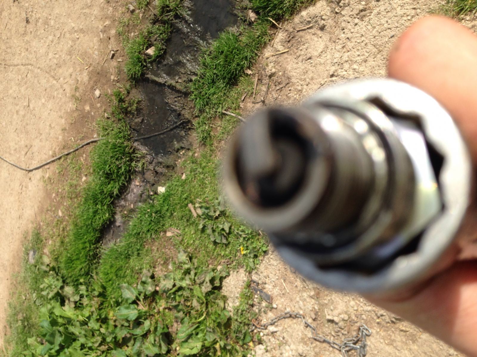

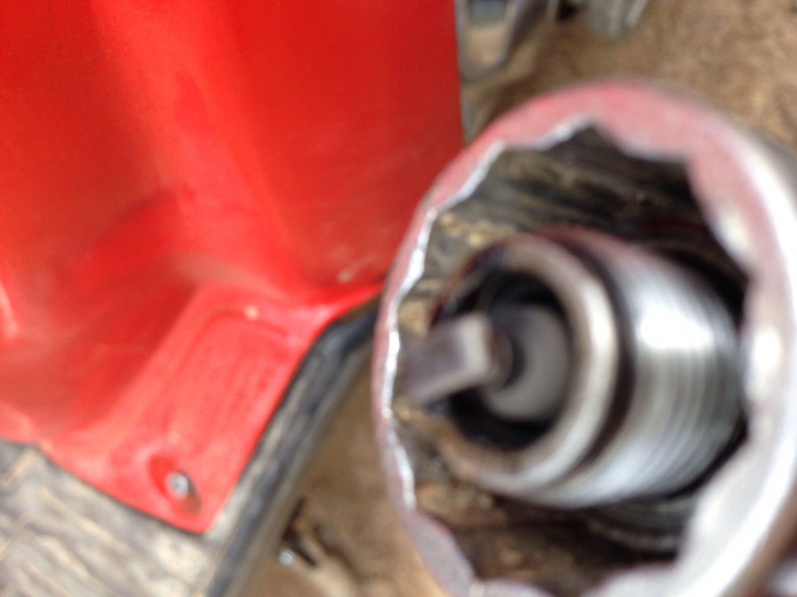

dada65 Posté(e) le 22 avril 2016 Signaler Partager Posté(e) le 22 avril 2016 (modifié) sa devient grave ton ecriture .. la bougie on voit pas trop ... les machin cela ce nomme des petites helice change cet pieces complète elle ce nomme TURBINE REFROIDISSEMENT cet pieces sert pour le refroidissement moteur Modifié le 22 avril 2016 par dada65 Lien vers le commentaire Partager sur d’autres sites More sharing options...
Booster mbk Posté(e) le 22 avril 2016 Auteur Signaler Partager Posté(e) le 22 avril 2016 il y a une heure, dada65 a dit : sa devient grave ton ecriture .. la bougie on voit pas trop ... les machin cela ce nomme des petites helice change cet pieces complète elle ce nomme TURBINE REFROIDISSEMENT cet pieces sert pour le refroidissement moteur Okay et la bougie je vous prend une autre photo se soir mais le cache il est encore la ses ke 2 3 helise ki manquz ses peutetre sa ki fait chaufer le moteur ? Lien vers le commentaire Partager sur d’autres sites More sharing options...
dada65 Posté(e) le 22 avril 2016 Signaler Partager Posté(e) le 22 avril 2016 À l'instant, Booster mbk a dit : Okay et la bougie je vous prend une autre photo se soir mais le cache il est encore la ses ke 2 3 helise ki manquz ses peutetre sa ki fait chaufer le moteur ? si il y a na 2 ou 3 de casser ça va mais c'est c'est toujours mieux de le remplacer pour ton moteur refroidisse au max Lien vers le commentaire Partager sur d’autres sites More sharing options...
Booster mbk Posté(e) le 22 avril 2016 Auteur Signaler Partager Posté(e) le 22 avril 2016 Regare dada la couleur de ma bougie il y a une heure, dada65 a dit : si il y a na 2 ou 3 de casser ça va mais c'est c'est toujours mieux de le remplacer pour ton moteur refroidisse au max Lien vers le commentaire Partager sur d’autres sites More sharing options...
dada65 Posté(e) le 22 avril 2016 Signaler Partager Posté(e) le 22 avril 2016 À l'instant, Booster mbk a dit : Regare dada la couleur de ma bougie essais de foutre gileur pricipal 90 avec boîte à air d orgine et vire le cornet grise il y a prise d air donc essaie la boîte à air 1 Lien vers le commentaire Partager sur d’autres sites More sharing options...
Booster mbk Posté(e) le 22 avril 2016 Auteur Signaler Partager Posté(e) le 22 avril 2016 il y a une heure, dada65 a dit : essais de foutre gileur pricipal 90 avec boîte à air d orgine et vire le cornet grise il y a prise d air donc essaie la boîte à air voilà les j'ai mis la boîte à air et sa pas au top le scoote cale defois démarre difficile ses bizzars dsl pour la qualiter dimage Lien vers le commentaire Partager sur d’autres sites More sharing options...
dada65 Posté(e) le 22 avril 2016 Signaler Partager Posté(e) le 22 avril 2016 malgres la photo comme pas hasard la bougie a remi des couleur enfin je pense si il cale il faut toucher la vise de ralenti en la vissant lit ce tutoriel il va t aider et laisse ta boîte air d orgine Lien vers le commentaire Partager sur d’autres sites More sharing options...
