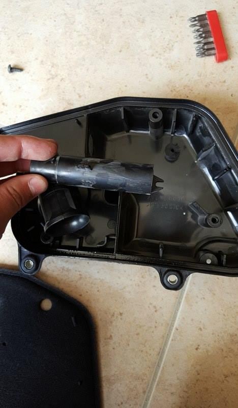

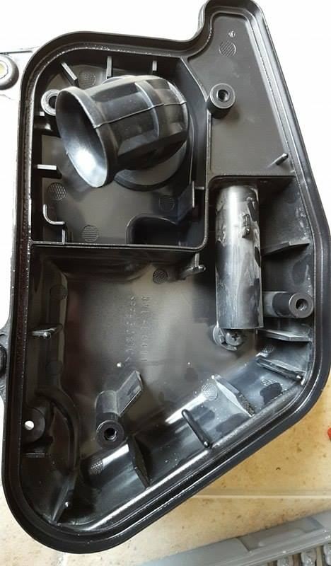

Il faut que tu débride ta boit a air , je sais pas comment on fait pour les avant 2004 ...
Cornet = bruit + consommation
À l'instant, Booster84 a dit :
pareil que sur après 2004
