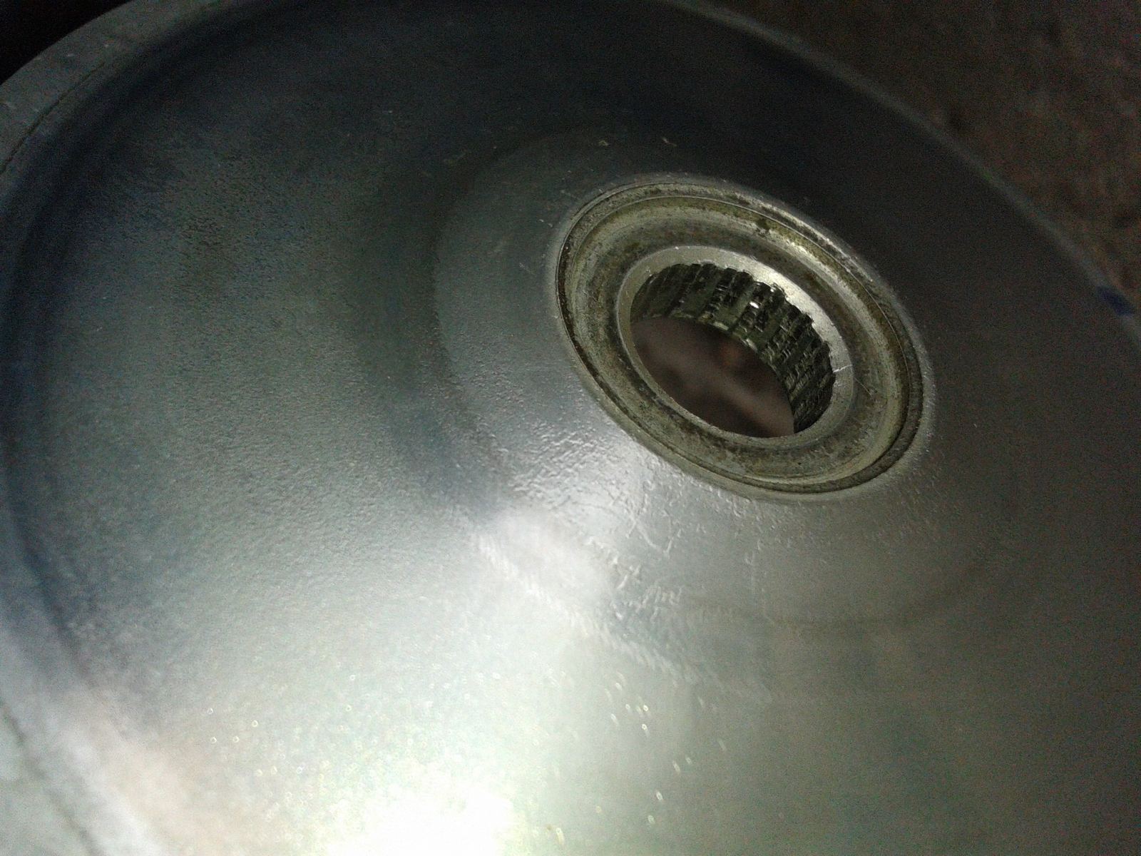

je viens de démonter mon variateur ,non sen mal, pour décoincé la joue fixe
je devais changer les 3 galet réglable qui avais.    et la je voix que se con n'a pas remi la rondelle de la joue fixe devant la petite prévue pour le variateur .du coup je sais pas, trop pour quoi il y a les empreinte du vilebrequin sur la joue alors que ces la sorte d'étoile   emboité dessus qui devrais faire le boulot et pareille sur la moitie de la noix de quick
du coup la petite rondelle a prie la place de la grande (manquante) lèsent un jeux.
donc j'appelle le mec .et il me sort qu'ils ont eu du mal a tous enlever ;et que du coup il a du enlever la rondelle
et que si mes pièces sont bien marqué (si étais déjà) alors que 2 jour avant tout était niquel et ses loguique vue l'emplacement fait pour.
alors le fils de BIP ,il m'a r'accrocher aux nez
je suis persuader qu'il m'a fait des couille pour que j'y retourne heureusement que j'ai voulu changer mes galet ;par ce que vue s'qui a eu en en moins de 10 borne j'etais bon pour changer le vilebrequin,  vavio et joue en moins de 100km et pareille pour le bruit au clignotent (pour que j'y retourne)
en tout cas je pige pas qu'il ne la pas remise, chiante a enlever ou pas
maintenant je suis certain que quant il m'a vue arrivée il sait die bingo
il y a 21 heures, jeff lee a dit :
les marques dans la poulie, c'est normal,ton vilebrequin est neuf,c'est aussi pour ca que le tout est dur a monter et démonter
non sais pas normale;  encore 2jours avant de leur amenais mon scoot ,il n'y avais pas une seul trace mai surtout ,je pouvais tous monté et démonté sens forcer n'y rien (comme dans du beurre)
et après m'avoir remonté la poulie sens sa rondelle ;j,me retrouve avec ces trace de dent du vilebrequin(qui a morfler)la pieces étoile aussi ;sens parler de tous ces dépo de couleur cuivre
