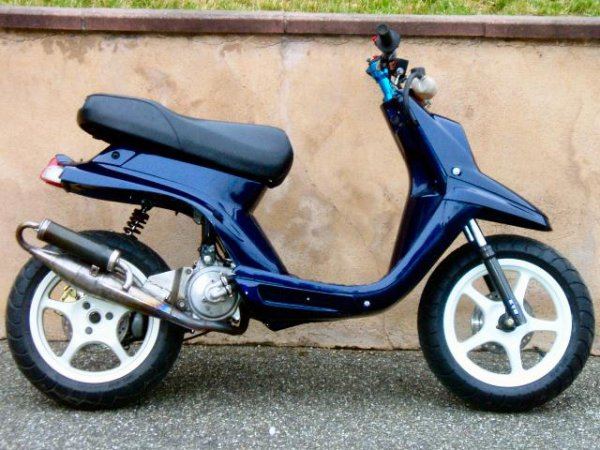

Ce week-end au programme, réglage carburateur, montage nouvelle mâchoire de frein arrière et je termine de poncer mes carénages. Je me suis enfin décidé pour la couleur, bleu Nostromo de la gamme Hardcore de chez Montana (plus ou moins comme sur la photo)

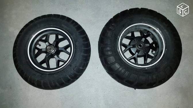

Lundi soir je dois aller chercher mes jantes 10 pouces trouvées sur lbc, l'état à l'air correct, je les peindrai en blanc plus tard.

Cool comme petit programme ! La couleur de peinture à l'air cool ;) ça change un peu de ce que l'on peut voir. Yep les jantes semblent en bon état tu verras sur place. Sinon plus que 5 jours à patienter avant de retrouver mon joujou :cool: Pour les galets je pense mettre pareil que toi entre 4,5 et 5 gr avec ressort de poussé blanc artek.

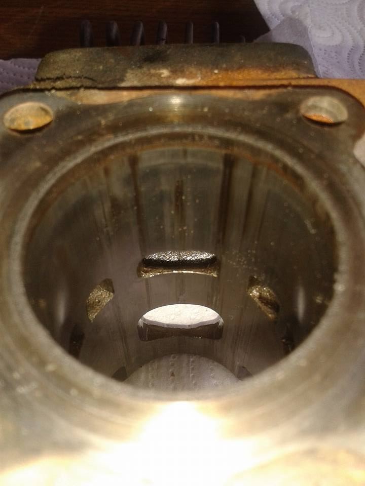

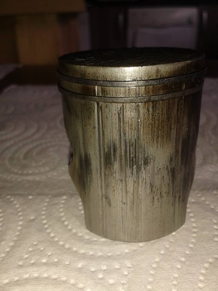

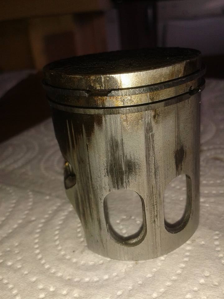

Bon sinon par acquis de conscience suite changement de gicleur 90 et test non concluant, je décide de démonter cylindre piston... Je suis bon pour changer l'ensemble je crois :pascool: . Je passe commande ce soir, dommage avec le week-end et lundi férié je recevrai ca que mardi... et encore si j'ai de la chance :(
