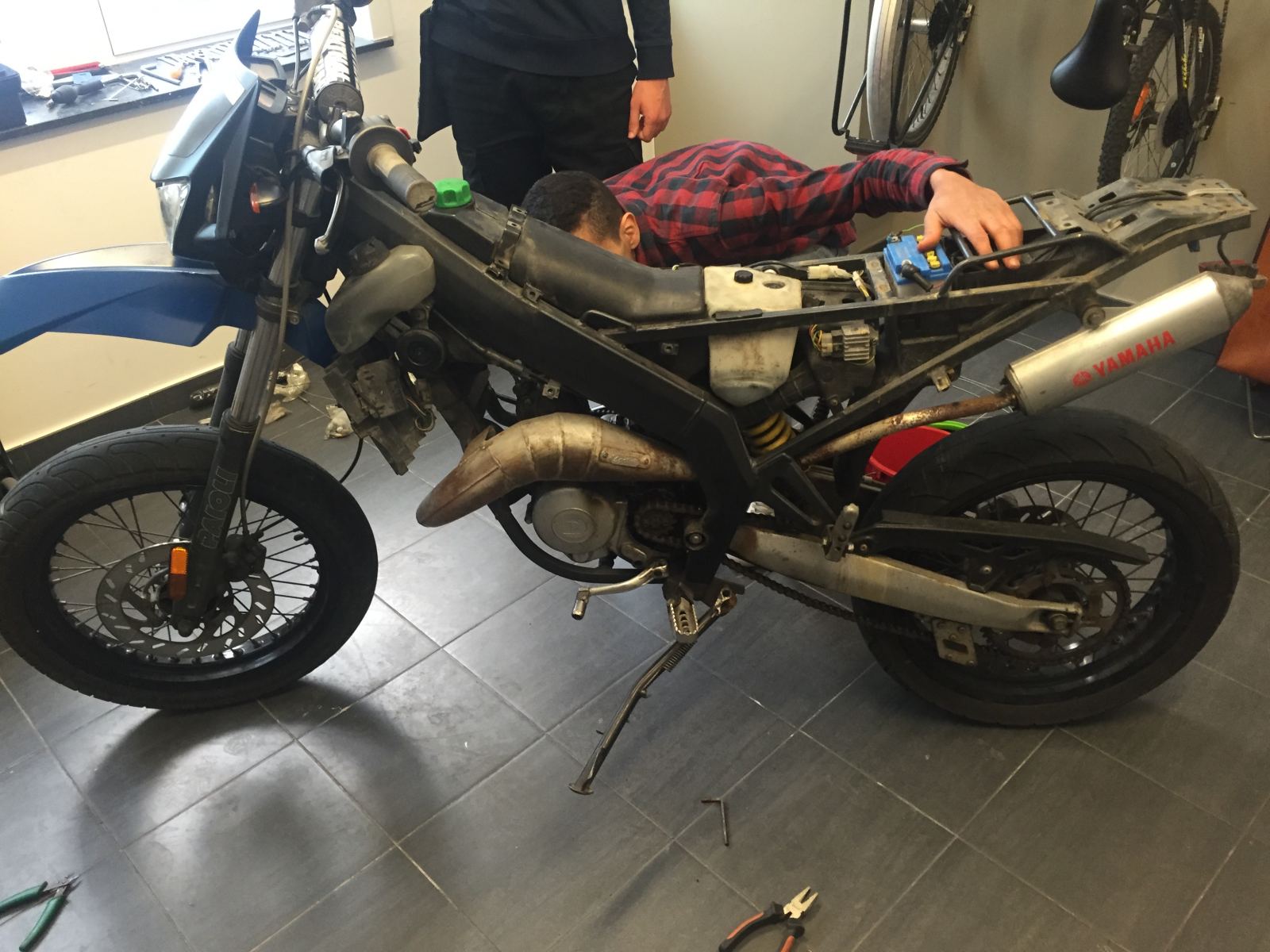

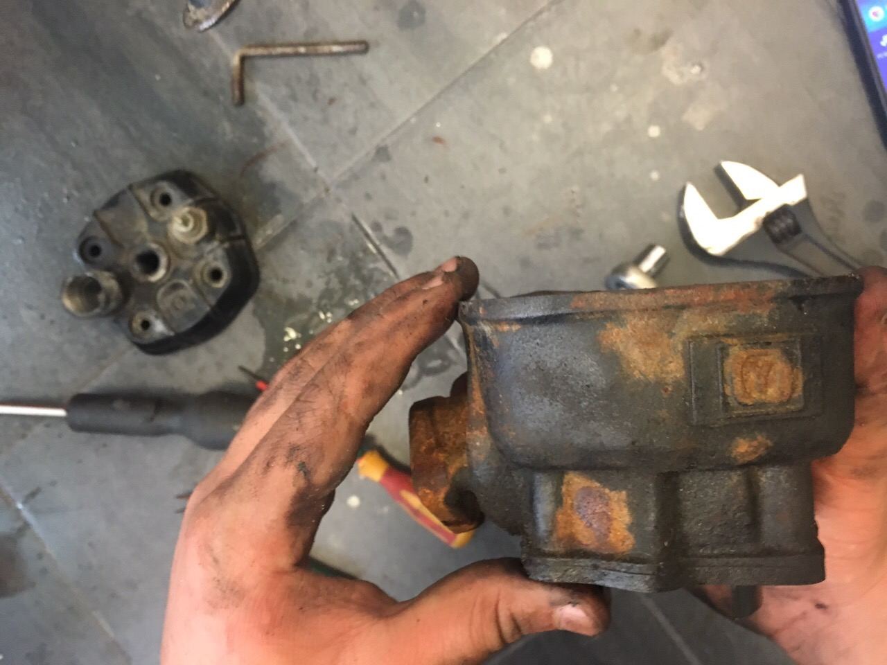

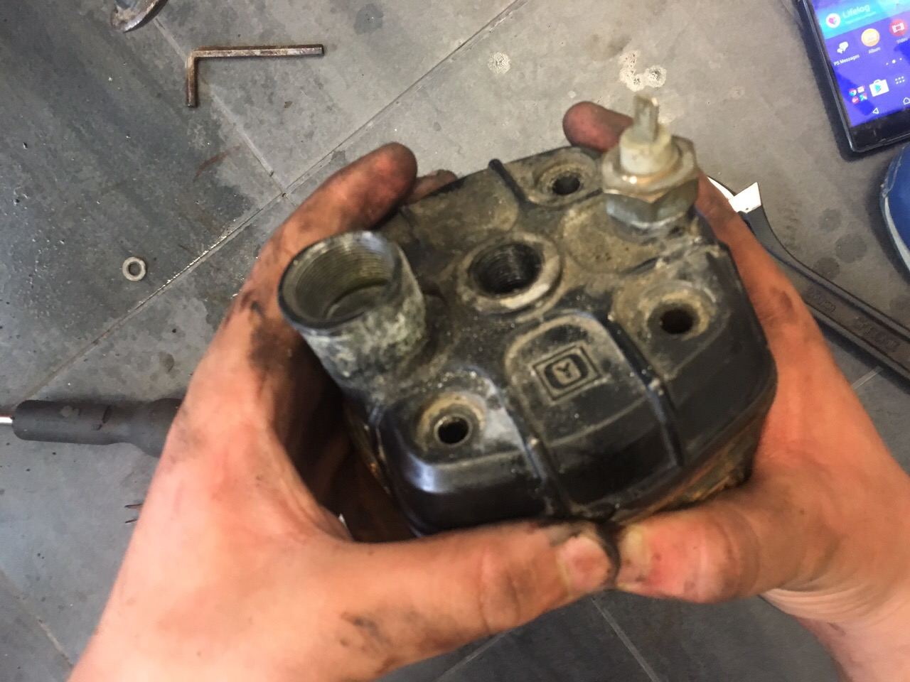

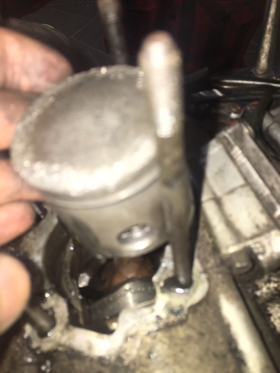

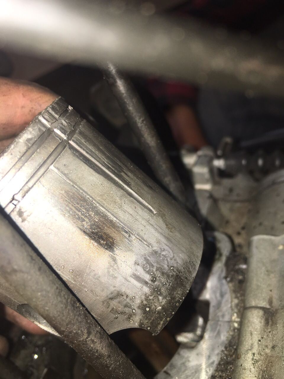

Rider Posté(e) le 17 mai 2016 Signaler Posté(e) le 17 mai 2016 Bonjour,j'ai serré mon cylindre mais je voudrais vous demander si vous saurez lequel est ce cylindre

0 Jacques1974 Posté(e) le 18 mai 2016 Signaler Posté(e) le 18 mai 2016 (modifié) faudrait aussi savoir pourquoi tu as serrer avant d'en casser un autre . Modifié le 18 mai 2016 par Jacques1974 3
0 Rider Posté(e) le 18 mai 2016 Auteur Signaler Posté(e) le 18 mai 2016 Merci à vous les gars et vous me conseiller de prendre quoi comme nouveau kit 70 ou 80 ? Je sais vraiment pas peut être que je laissais pas chauffer et je tapais dedans et je crois que j'avais déjà une amorce car pendant plus de deux mois je démarrais à la poussette a froid car j'avais un manque de compression mais pour savoir pourquoi j'ai serré je pense que s'est ca Je sais juste que j'ai un carburateur Dell'Orto 19 phbg et le vilebrequin je sais pas si s'est un origine ou pas mais il a pas de jeux il est niquel et j'ai entendu que les vilebrequin de Derbi sont très résistant
0 Bubulle Posté(e) le 18 mai 2016 Signaler Posté(e) le 18 mai 2016 Partons du principe que tu as serré par un serrage à froid+usure alors, si tu repars sur un autre cylindre il vaut mieux qu'il n'y ait pas autre chose... C'est assez risqué de vouloir un 70cc sur un vilebrequin qui a déjà subi un serrage et dont tu ne connais ni la marque ni le kilométrage. Après tu peux très bien le tenter et n'avoir aucun problème donc c'est à toi de voir si tu veux prendre un éventuel risque. Ça serait bien de savoir si tu as un échappement ou autres détails du genre, je pense déjà qu'un petit 72 airsal te conviendra parfaitement, à voir selon ton budget etc 2
