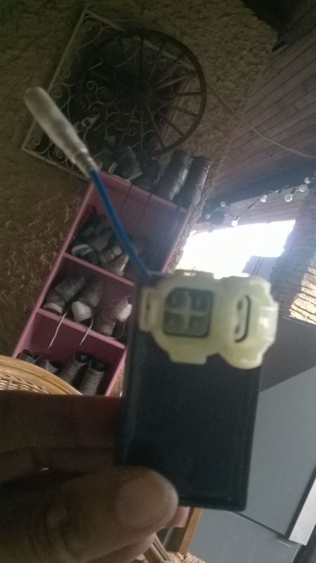

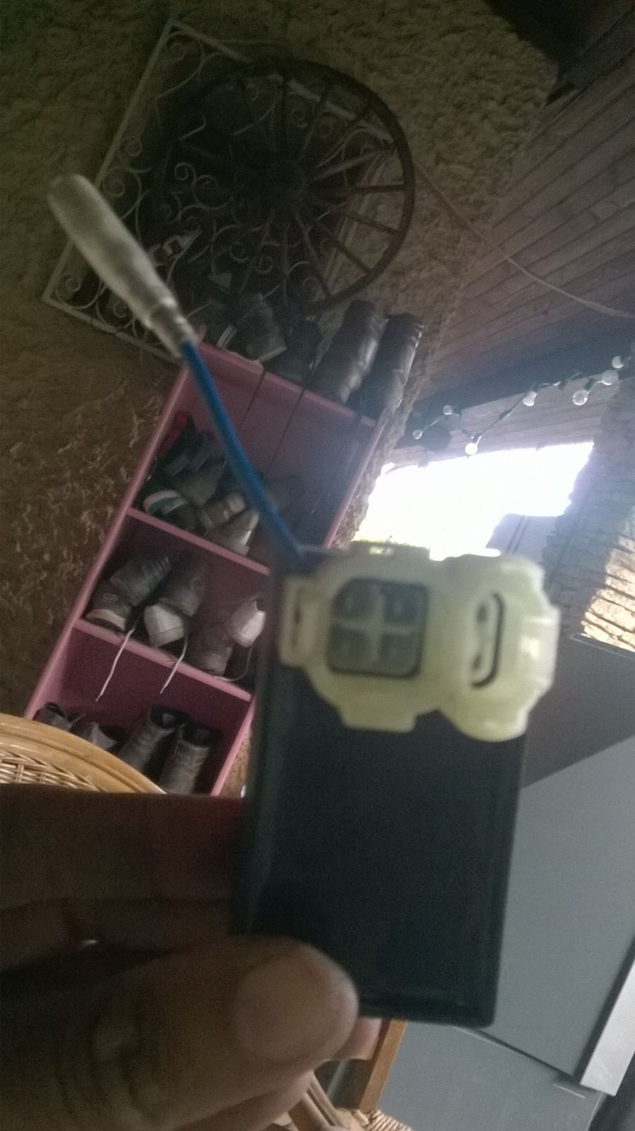

Kisbee84 Posté(e) le 20 juin 2016 Auteur Signaler Partager Posté(e) le 20 juin 2016 oui sauf un truc un fils bleu qui sort du cdi c'était un ement qui étai dans le cater car mon cdi avait 7 fils voici mon cdi Lien vers le commentaire Partager sur d’autres sites More sharing options...
nathan 2917 Posté(e) le 20 juin 2016 Signaler Partager Posté(e) le 20 juin 2016 oula attend c'es un 4t ? Lien vers le commentaire Partager sur d’autres sites More sharing options...
Kisbee84 Posté(e) le 20 juin 2016 Auteur Signaler Partager Posté(e) le 20 juin 2016 Oui Lien vers le commentaire Partager sur d’autres sites More sharing options...
nathan 2917 Posté(e) le 20 juin 2016 Signaler Partager Posté(e) le 20 juin 2016 il y a 2 minutes, Kisbee84 a dit : Oui aie ne JAMAIS mettre de bloque-piston dans un 4t ça deregle tout Lien vers le commentaire Partager sur d’autres sites More sharing options...
Kisbee84 Posté(e) le 20 juin 2016 Auteur Signaler Partager Posté(e) le 20 juin 2016 comment faire ? comment tu enleve les galet sans bloque le piston sur un 4 temps ? Lien vers le commentaire Partager sur d’autres sites More sharing options...
nathan 2917 Posté(e) le 20 juin 2016 Signaler Partager Posté(e) le 20 juin 2016 À l'instant, Kisbee84 a dit : comment faire ? comment tu enleve les galet sans bloque le piston sur un 4 temps ? ta plus qu'a l'amener chez un pro la a la clé a choque pourquoi a tu changer les galets ? Lien vers le commentaire Partager sur d’autres sites More sharing options...
