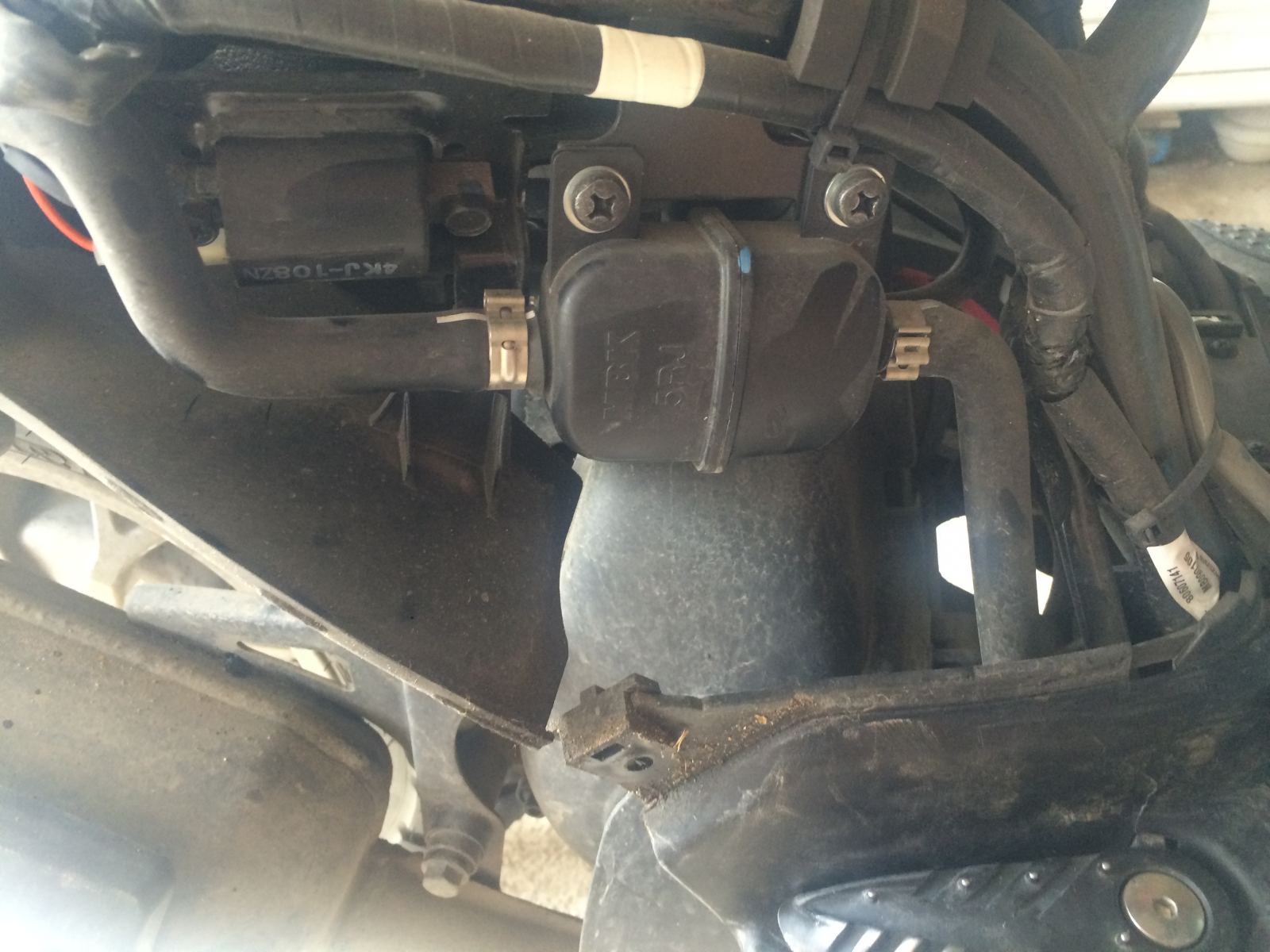

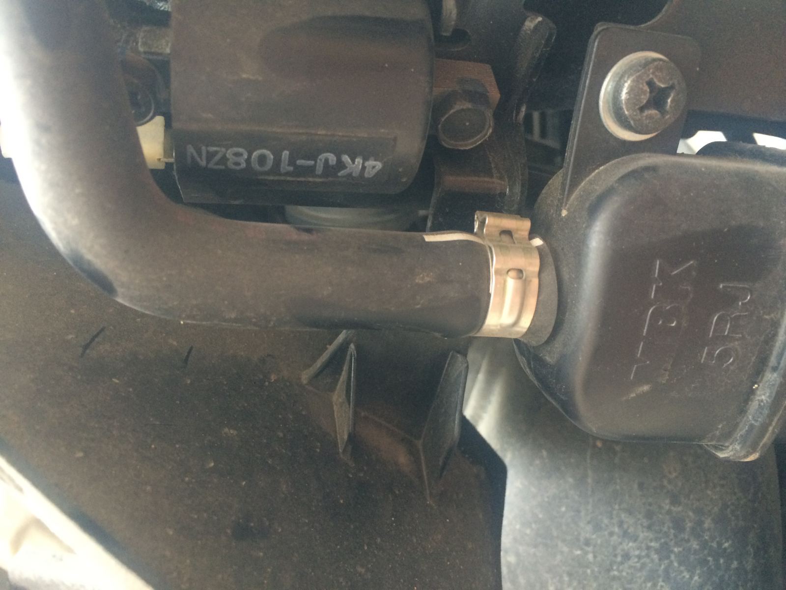

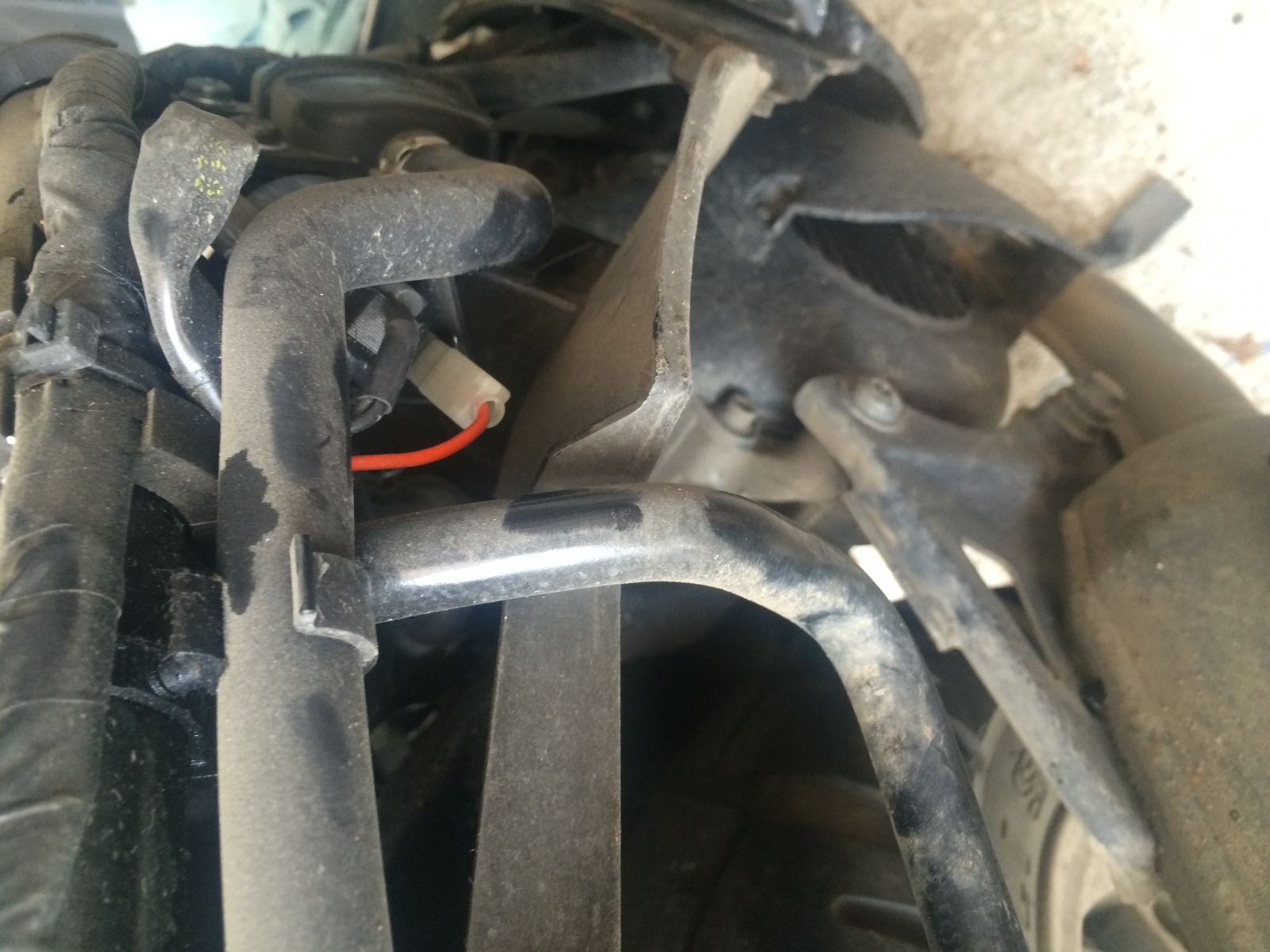

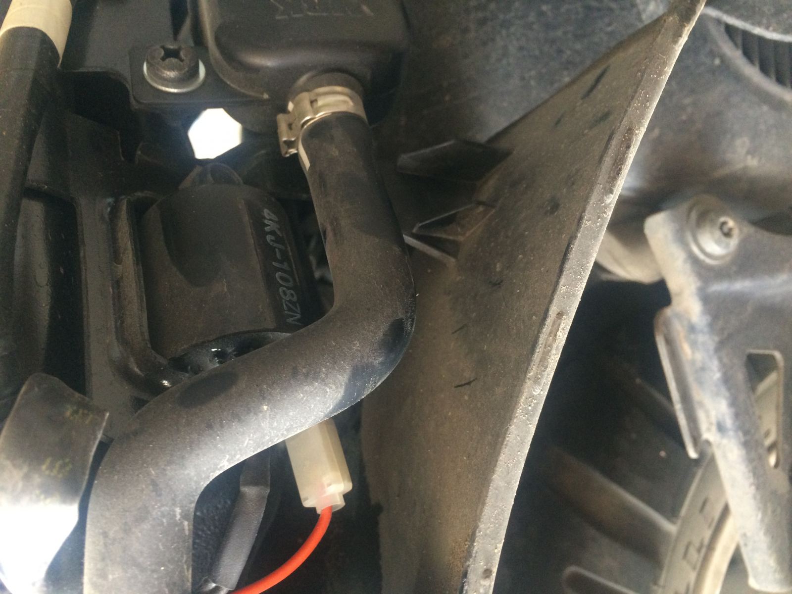

Re bonjour, j'ai donc démonté selle coffre et coque arrière et je tombe sur ça : ( voir photos)
Le cdi me semble être ce qui est relié au fil orange, mais pourquoi qu'un seul fil ? et comment le démonter ? Merci des conseils j'ai pas envie de toucher nimporte quoi d'où le nombre de questions :P
Et le boîtier où il y a ecrit MBK 5 RJ, a quoi ça correspond ?
Merci
Edit : Apparement aucun câble débranché
Modifié par »Scσяρισ
voilà alors la 4KJ108ZN c'est ta bobine haute tension, ta bobine a un fil ça arrive l'autre fil que tu cherche c'est la masse et c'est la vis de fixation qui ser de masse sur un des coté de ta bobine en principe . t'inquiète c'est normal
le truk MBK 5rj on dirait un systéme antipolution mais je peux me tromper j'ai jamais eu de booster
sinon pour ta bobine si tu voi pas de fil débranché qui se balade ben c'est bon
attend je me suis planté ptétre car je vois pas bien sur les photos , si le blok 4kj108ZN est relié à la bougie c'est bien ta bobine sinon c'est ton CDI
il y a 19 minutes, jeffdu31140 a dit :
