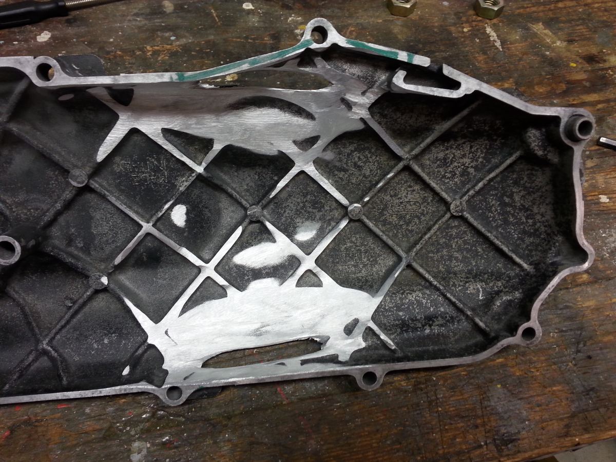

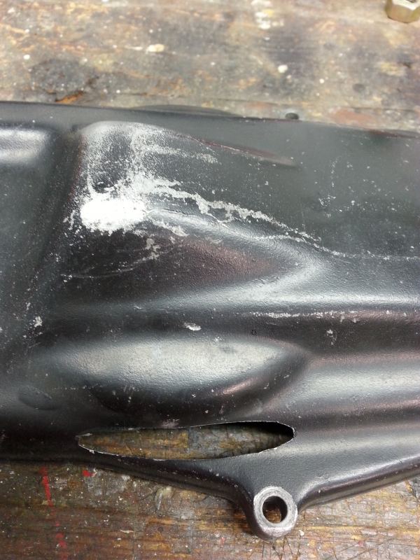

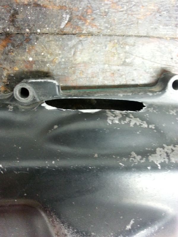

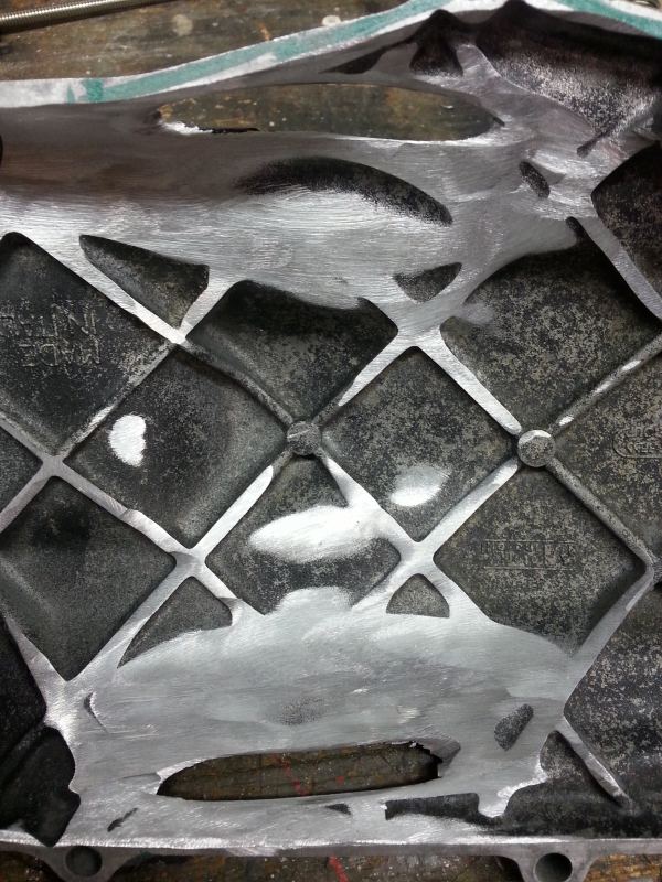

Mekilldem Posté(e) le 26 juillet 2018 Auteur Signaler Posté(e) le 26 juillet 2018 Alors, je tente de placer bêtement mon carter de kick. Et là, ça bloque. Donc pas peur, je lime, je présente, ça bloque, je lime, je présente..... Et ce qu'il devait arriver arriva : C'est normal de faire ça pour passer la malossi wing bell ou je me suis foiré quelque part? C'est pas très discret finalement....
Max Blackbird Posté(e) le 26 juillet 2018 Signaler Posté(e) le 26 juillet 2018 c'est normal avec les cloches a anneau de refroidissement 1
Invité Posté(e) le 26 juillet 2018 Signaler Posté(e) le 26 juillet 2018 Ahhh merde ta pas u chance la du coup.Qand j‘ai fait le mien j‘ai vu des trasse au sa frotte et la j‘ai lime avec le dremel.Mes j‘ai pas pris onttant juste pour qu'il frotte plus et sette bon.Jeu croix que le Wing bell a un plus grand diamètre que le Stage6.
Mekilldem Posté(e) le 27 juillet 2018 Auteur Signaler Posté(e) le 27 juillet 2018 Deleeh => oui c'est sûr. la prochaine fois je mettrai une cloche qui ne nécessite pas d'ouvrir le carter. C'est pas trop grave, par contre il me faut un nouveau carter de kick pour mon autre moteur...

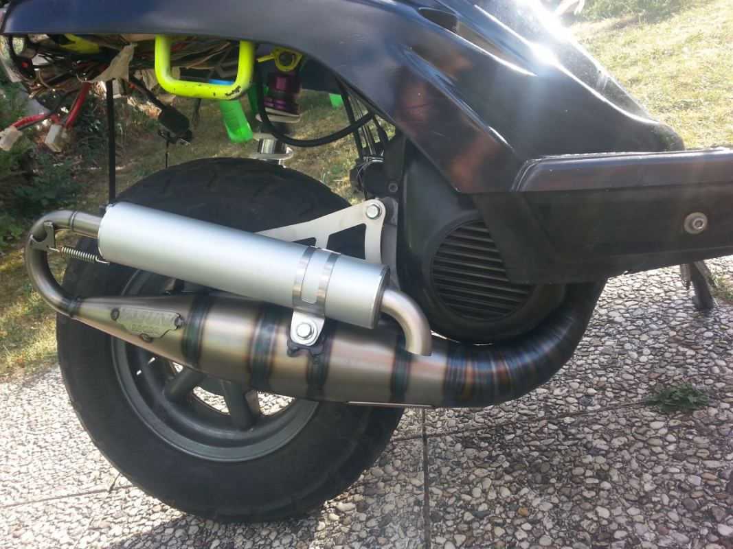

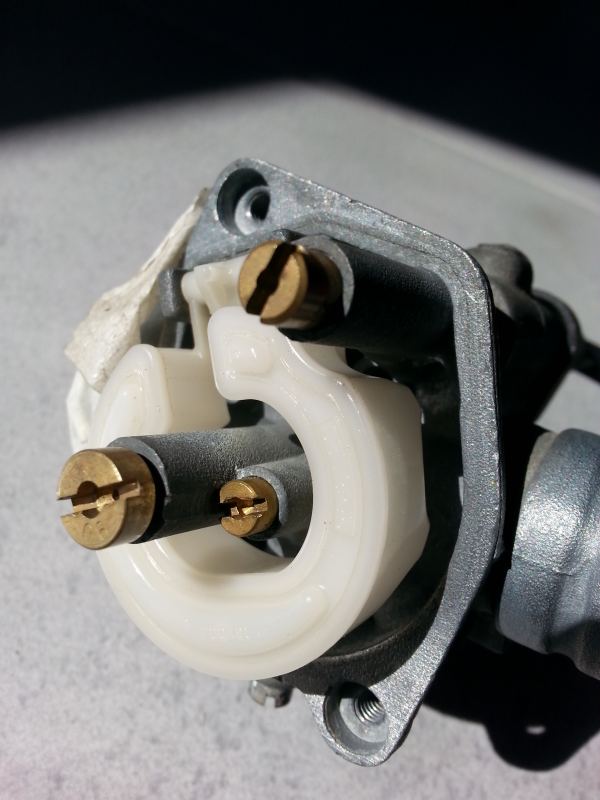

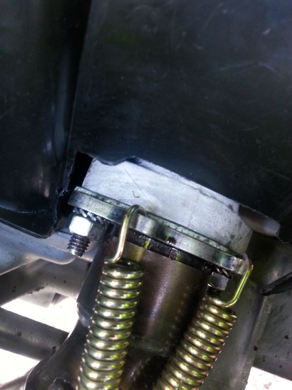

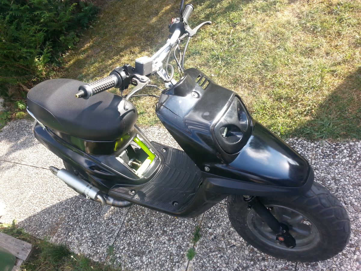

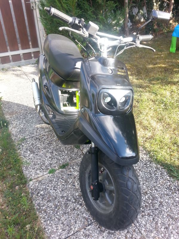

Mekilldem Posté(e) le 8 août 2018 Auteur Signaler Posté(e) le 8 août 2018 (modifié) Yoh ! Ça y est le grand jour!! Il a démarré !! Par contre le ralenti est "un peu haut", je pense que je suis super riche car de l'huile coule par le manchon d’échappement (sortie cylindre). Carburateur 21 cornet polini GP 108 - vis de richesse desserrée de 1 tour 1/4 - vis de ralenti grave desserrée- il fume pas mal - mélange 3 (bon) % Quand j'ai resserré la vis de richesse, le régime à augmenter voilà un résumé rapide du premier craquage, j'ai pas encore pris le temps de comprendre ni de regarder mais c'est la prochaine étape. Il a tourné 1/4 heure au ralenti. C'est pas étanche à l’échappement à cet endroit...ça va se colmater avec la calamine?? @+ Modifié le 8 août 2018 par Mekilldem

jimmy@ Posté(e) le 8 août 2018 Signaler Posté(e) le 8 août 2018 (modifié) nickel tout ça . tu es sûrement un peu riche, ça m'a fait la même, pour la fuite du pot , il faut monter les ressorts avant de sérré les vis du coté , perso je met de la patte pour pot de voiture sur la bride (noroto ou feu vert ...) c'est nickel. par contre tes poignée ne son pas top (j'ai eu les même) coter touché ça fait plastoc , un lien pour de bonne et belle poignée pour moins de 5 eu . https://fr.aliexpress.com/wholesale?catId=0&initiative_id=AS_20180808115517&SearchText=poignée+moto Modifié le 8 août 2018 par jimmy@
