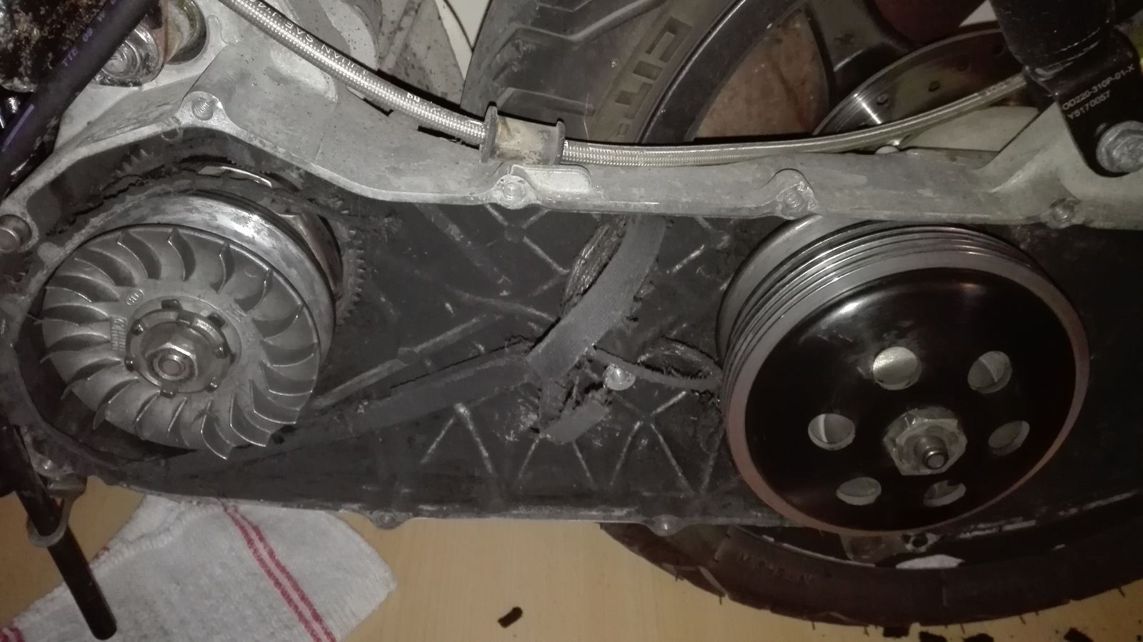

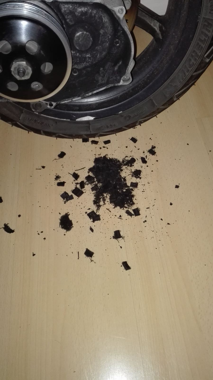

beerus sama Posté(e) le 18 juillet 2016 Signaler Posté(e) le 18 juillet 2016 Salut à tous alors voilà j'ai un soucie que j'arrive pas à comprendre. le problème est que j'ai la courroie qui a cassé je sais pas comment ( j'avais déjà une courroie qui avais cassé quand j'étais en descende puis j'ai mis une courroie toute neuve et même pas en 2 mois elle se casse ) donc en même pas 2 mois deux courroie qui lâche je ne comprend pas que serai la cause ?
tomMpower Posté(e) le 18 juillet 2016 Signaler Posté(e) le 18 juillet 2016 il y a 6 minutes, sylvain35 a dit : Salut à tous alors voilà j'ai un soucie que j'arrive pas à comprendre. le problème est que j'ai la courroie qui a cassé je sais pas comment ( j'avais déjà une courroie qui avais cassé quand j'étais en descende puis j'ai mis une courroie toute neuve et même pas en 2 mois elle se casse ) donc en même pas 2 mois deux courroie qui lâche je ne comprend pas que serai la cause ? Salut je vérifierai les pente de variateur,joue fixe et les pentes de correcteur ça peut venir que de la .....
beerus sama Posté(e) le 18 juillet 2016 Auteur Signaler Posté(e) le 18 juillet 2016 il y a 6 minutes, tomMpower a dit : Salut je vérifierai les pente de variateur,joue fixe et les pentes de correcteur ça peut venir que de la ..... sur le variateur au toucher avec un doigt ça fait comme des vagues je mes 2 photo de l'état de la courroie
nathan 2917 Posté(e) le 18 juillet 2016 Signaler Posté(e) le 18 juillet 2016 bon ba si il y a des vagues ton variateur est mort regarde la joue fixe et le correcteur aussi
beerus sama Posté(e) le 18 juillet 2016 Auteur Signaler Posté(e) le 18 juillet 2016 il y a 2 minutes, nathan 2917 a dit : bon ba si il y a des vagues ton variateur est mort regarde la joue fixe et le correcteur aussi la joue fixe aussi a des vagues et pour le correcteur aucun soucie mes les vagues se forme suite à quoi ?
Solution nathan 2917 Posté(e) le 18 juillet 2016 Solution Signaler Posté(e) le 18 juillet 2016 À l'instant, sylvain35 a dit : la joue fixe aussi a des vagues et pour le correcteur aucun soucie mes les vagues se forme suite à quoi ? suite a l'usure du coup ça use a mort t'es courroie et les casses j'ai eu le même soucie j'ai changé variateur joue fixe plus de souci
