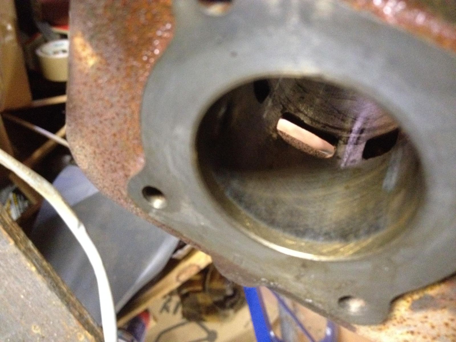

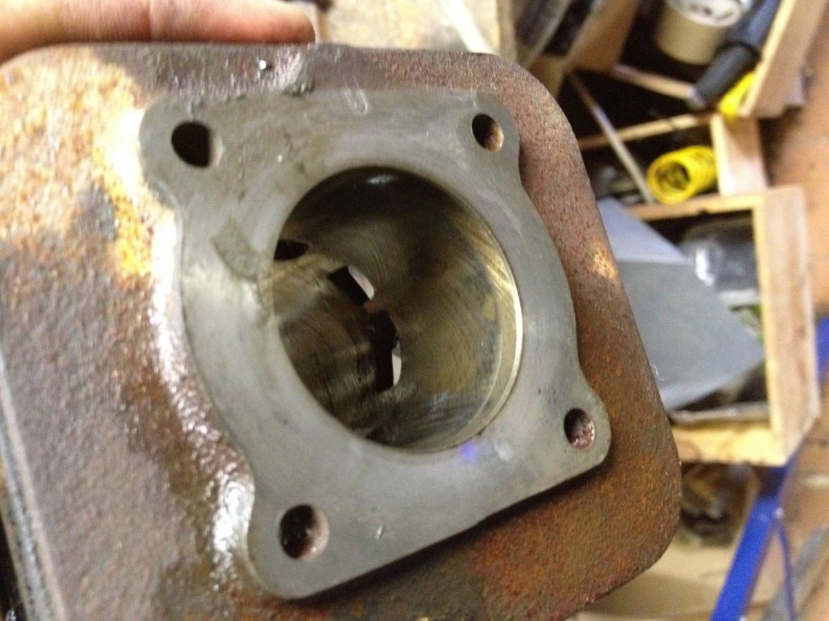

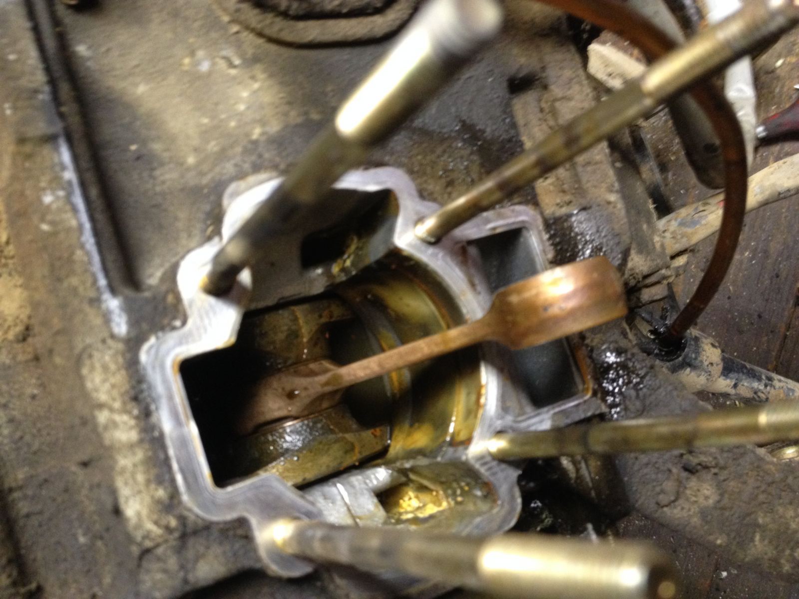

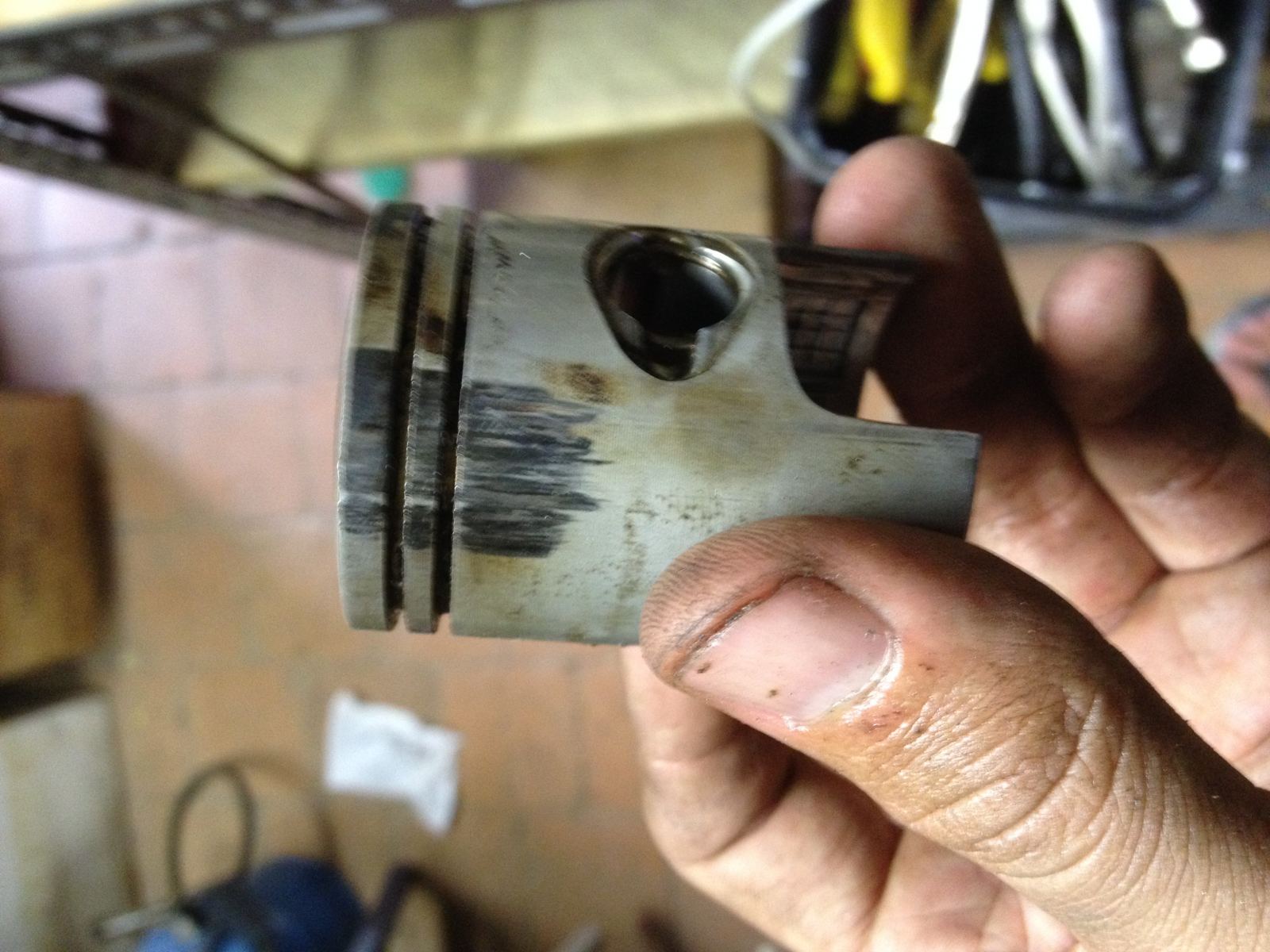

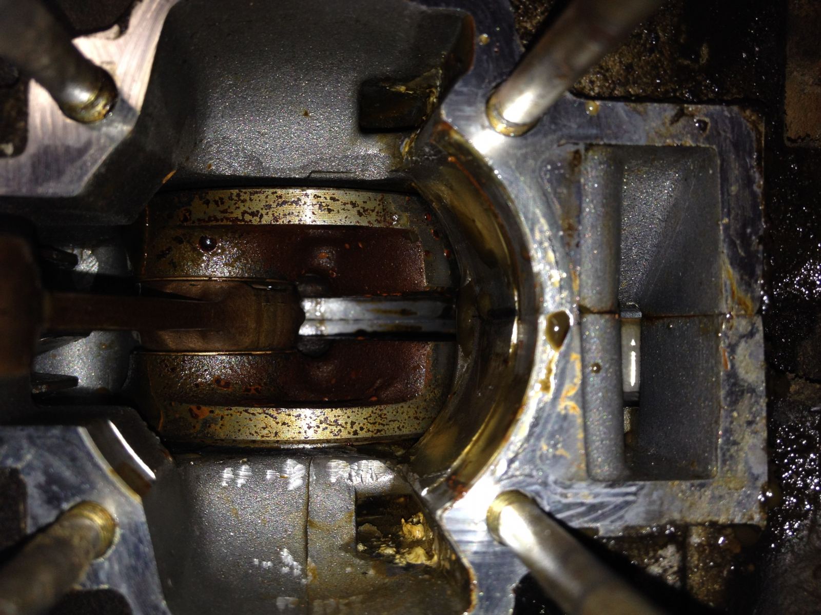

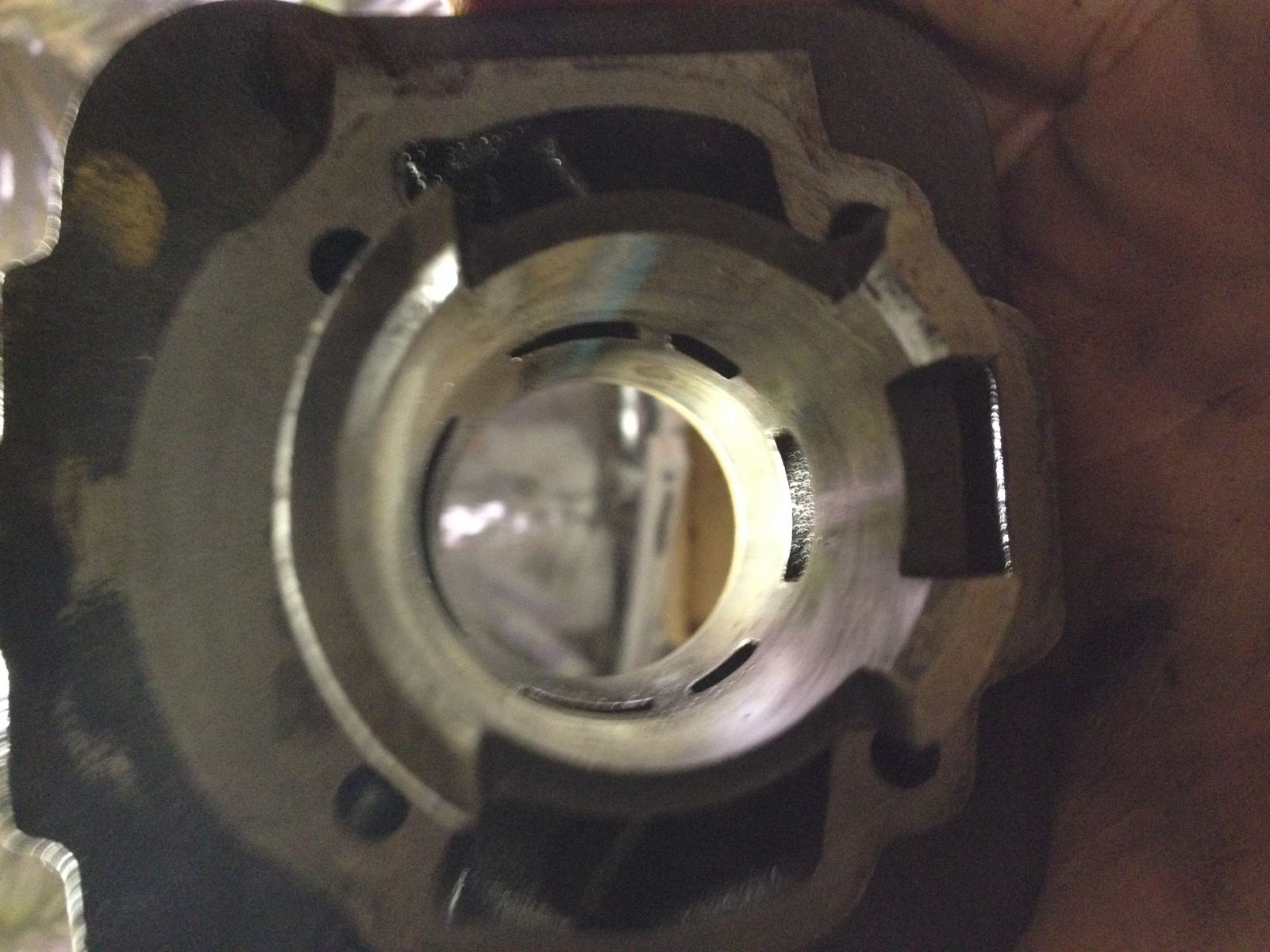

Je fais actuellement une remise en route après inondation d'un Piaggio free pour un "client". J'ai démonté le cylindre et tout, vraiment tout a pris l'eau. J'ai nettoyer le cylindre, il y avait une léger voile de rouille. Je pense qu'il peut refonctionner. Le piston a pris deux coup de chaud et lui aussi une fois nettoyé il fait moins peur. Pour le BM... il y avait de le'au restée dedans... les roulements c'est d'office. par contre le vilebrequin...lui il est piqué de rouille, par chance la bielle tourne toujours. Je pense donc que lui ca sera un bon nettoyage.
voilà j'ai besoin de vos avis ! Merci !

le cylindre est bon (même très bon ,il devais pas être vieux) pour le piston c'est moins sur , je vois une belle trace en profondeur ou c'est la photo ?  le vilebrequin , démonte le et essaie de viré la rouille mais c'est pas gagné , il est bien rouillé , surtout le roulément .
Modifié par jimmy10
Merci pour ta réponse.
Pour le piston il y a une trace qui est plus profonde que l'autre. mais je pense qu'il est bon pour être changé. sinon, quand j'ai démonté le moteur, il y avait pas de joint de culasse, c'est anormal? je ne pense pas que le moteur ai été démonté auparavant

change tout sa seras bien plus simple que de faire du bricolage a vouloir poncer la rouille de partout au moins tu repart sur du neuf

change piston/vilebrequin + un bon nettoyage en profondeur du reste . sur les piapia air pas de joints de culasse ni de joints de pot , c'est normal . preuve que ces de la bonne mécanique .

Merci a tous pour vos avis ! je vais essayer de récup le vilebrequin et si pas j'ai le feux vert pour tout changer ! Et Franchement, un moteur sans joint de culasse, c'est sur ca doit être de la top qualité pour faire ca :) Mais la réputation de PiaPia n'est plus à faire :)
