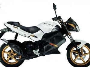

Bonjour, j'ai un DNA de 2006, et il est tout d'origine et j'aimerais donc débrider ces pièces et éventuellement en changer/ajouter d'autres mais je n'y connais rien en mécanique, si quelqu'un a des conseils ou des liens pour des tutos je lui en serait grandement reconnaissant, peace !

Heu mais là on ne parle pas de 50cc à boîte mais bien d'un scooter ! :siffle:
Qui plus est un bloc Piaggio liquide, tout ce qui y a de plus classique !

ah désoler je vois une photo de 50 a boîte moi et puis connais pas les dna merci de ta correction
