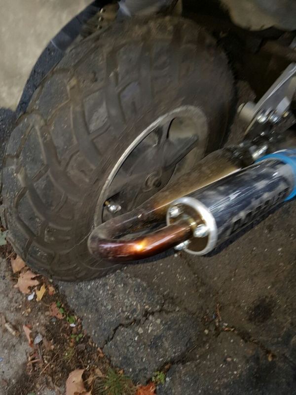

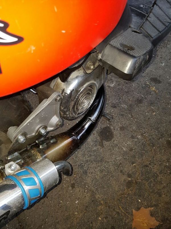

j'ai installé ce pot sur un scooteur Yamaha BWS 2006. Moteur 70cc fonte et carburateur d'origine (mais avec les gicleurs changé)
Sur un autre post sur se forum, je suis en train d'essayer de bien faire les réglages, mais j'ai remarqué que le pot avait rapidement (2-3 jours) changer de couleur. Comme je n'y connait rien, je me demande si cela est normal? Est-ce qu'un moteur peut dégager trop de chaleur? La bougie à la dernière vérif était bien marron clair. À l'installation la chambre d’expansion était couleur or, maintenant elle est très caramélisé, voir noir. Voici les photos, qu'en pensez-vous?

Salut, c'est normal. Un pot neuf n'a jamais tourné donc le métal est de a couleur naturelle, mais une fois soumis aux changements de température il évolue...

Je travail la dessus. Le carburateur j'ai pas toucher encore. Mais les galets sont abaisser à 4.5g... si tu peux apporter tes idee pour m'aider va voir ce poste. Je sais que le pot change de couleur, mais je trouvais qu'il était pas mal foncer...

pour ton pot qui change de couleur c'est normal
