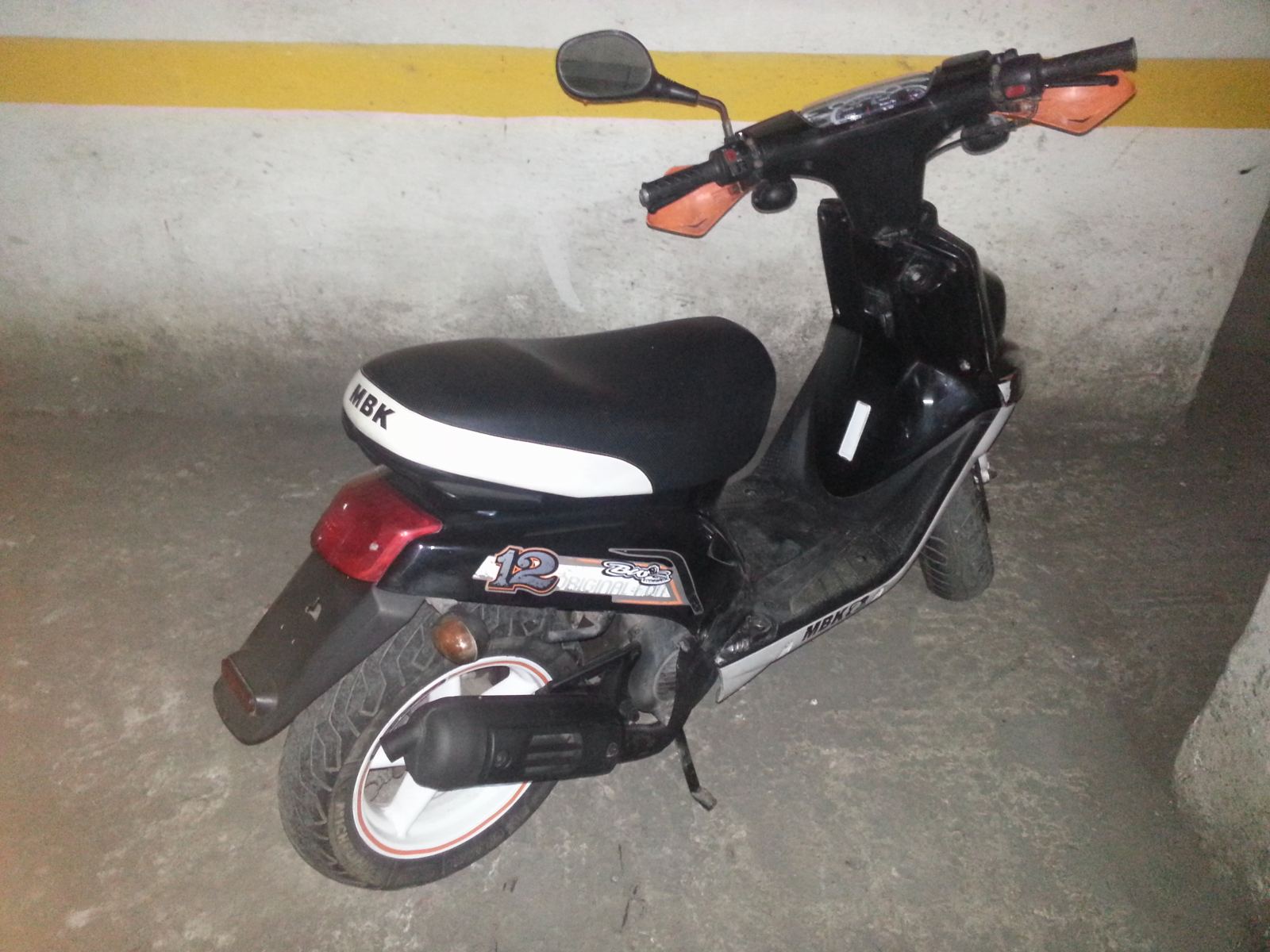

j'ai un booster 2008 j'ai le frein arrière qui déconne , si je le serre ca coince la roue je le lâche ca frein plus il n y a pas un point de milieu , j'ai changé les plaquette et rien y as pas de solution à part de changer la roue il y a un pot a moi qui m'a dit de remplir plus les plaquette moi je ne suis pas un pro j'ai peur de faire tout se la et que le problème reste

jais trouver le problème le ressort qui fait revenir le frein était trop long alors il se tordé quand je freine il se metté droit avant de se comprimé ,alors le lais coupé on deux et jais laissé que la moitié et ça a marché je frein super bien parfois ca sec :D
