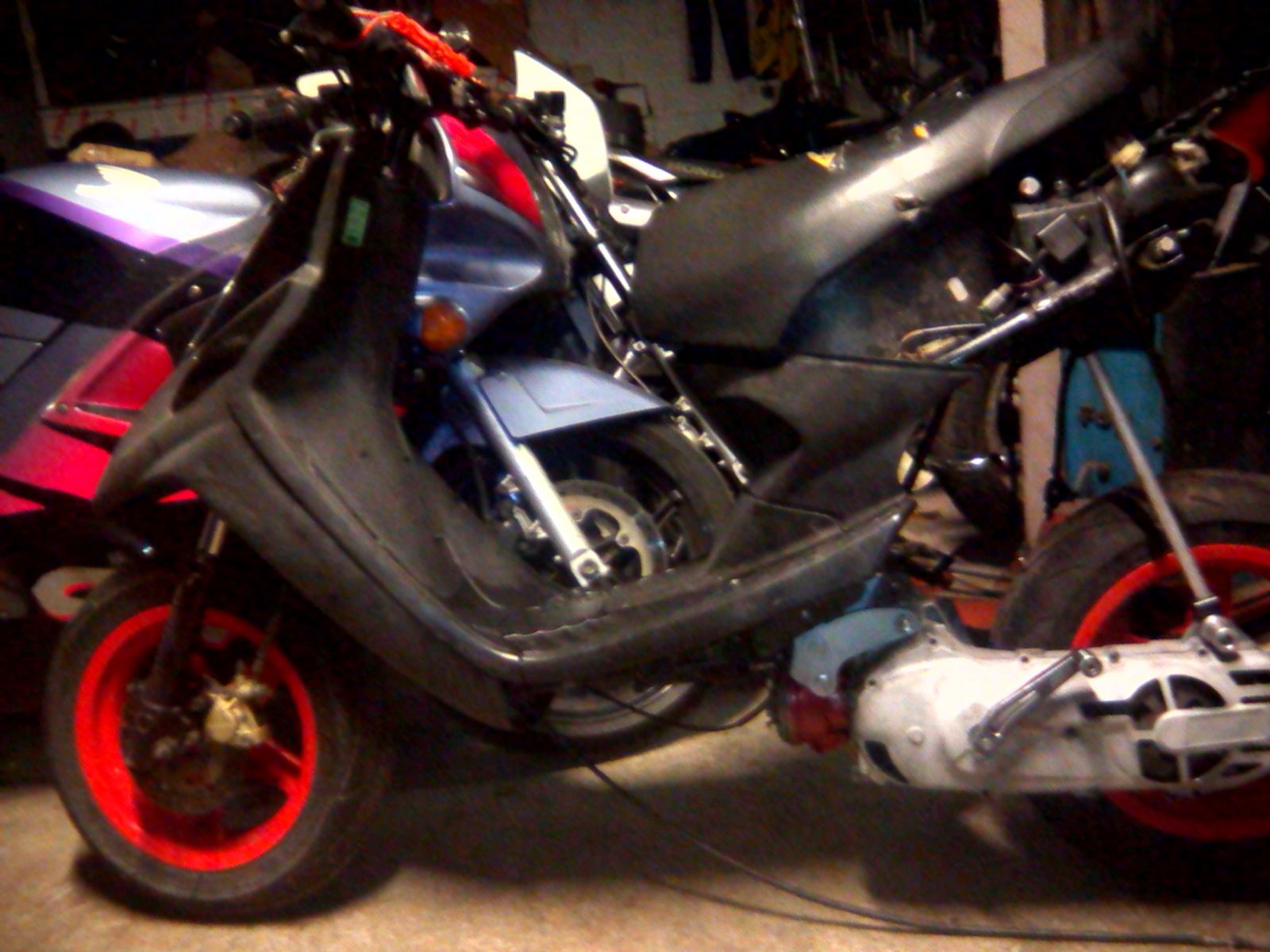

boost64 Posté(e) le 30 janvier 2017 Auteur Signaler Posté(e) le 30 janvier 2017 yep tout le monde, donc cette après midi j'ai fait quelques bricoles sur le rocktro, j'ai fixer le faisseau le long du cadre sous le coffre, j'ai remonter le plancher, le carénage sous la selle et le cache batterie (la batterie a eter retirer pour gagner du poids) j'ai passer un coup de soufflette dans le bas moteur pour qu il soit nickel et monter le kit 77cc airsal xtrem a blanc jusque a demain... demain je vais ; monter le kit 77cc airsal xtrem avec des joints neuf et réglages du squish entre 0.8mm et 0.9mm... (j'ai demander a airsal sur facebook et il mon dit entre 0.7mm et 0.9mm mais au cas ou je vais me calet a 0.8mm je pence) montage de l allumage d'origine (en attendent un rotor interne) et après je vais faire du nettoyage est faire les pattes de radiateurs et les truc que je peux faire car il me manque encors : pot 77cc hyper racing carters de pompe à eau canon de variateur pour vilebrequin lisse en 16mm ou variateur gp complet en stage6 ou mhr boîte a clapet vforce ou vl14 ou big valve (j'ai une d'origine preparer mais c'est limite pour du 77cc je pence) pipe et carburateur pwk en 28 minimum voilà pour ce qui est assez urgent .... et je cherche aussi : allumage rotor interne correcteur de couple grande plage.... voilà les gars , dite moi si vous avez certéin truc... voilà les photos du rocktro quand j'ai arrêter ce soir...
Max Blackbird Posté(e) le 30 janvier 2017 Signaler Posté(e) le 30 janvier 2017 comme d hab,tu as tout dis,que veux tu qu on réponde à ca? Ps,la barre qui remplace l amortisseur,tu peux pas laisser ca
boost64 Posté(e) le 30 janvier 2017 Auteur Signaler Posté(e) le 30 janvier 2017 il y a 1 minute, jeff lee a dit : comme d hab,tu as tout dis,que veux tu qu on réponde à ca? Ps,la barre qui remplace l amortisseur,tu peux pas laisser ca oui je c'est lol , pk je peux pas la laisser la barre?? elle est rigide en métal
Max Blackbird Posté(e) le 30 janvier 2017 Signaler Posté(e) le 30 janvier 2017 elle est juste 2km trop longue 3
boost64 Posté(e) le 30 janvier 2017 Auteur Signaler Posté(e) le 30 janvier 2017 À l'instant, jeff lee a dit : elle est juste 2km trop longue ha sa , oui je sais elle fait la même taille que quand j avais l amortisseur du rocket avec la rehausse... ba je la changerais quand j aurais fini le gros boulot sur le scoot t'inquiète...
Max Blackbird Posté(e) le 30 janvier 2017 Signaler Posté(e) le 30 janvier 2017 juste un amortisseur de nitro je pense,ensuite c'est selon tes gouts,je trouve que les pattes ne reculent pas beaucoup le moteur,avec les jantes de rocket,je kif look origine!! 1

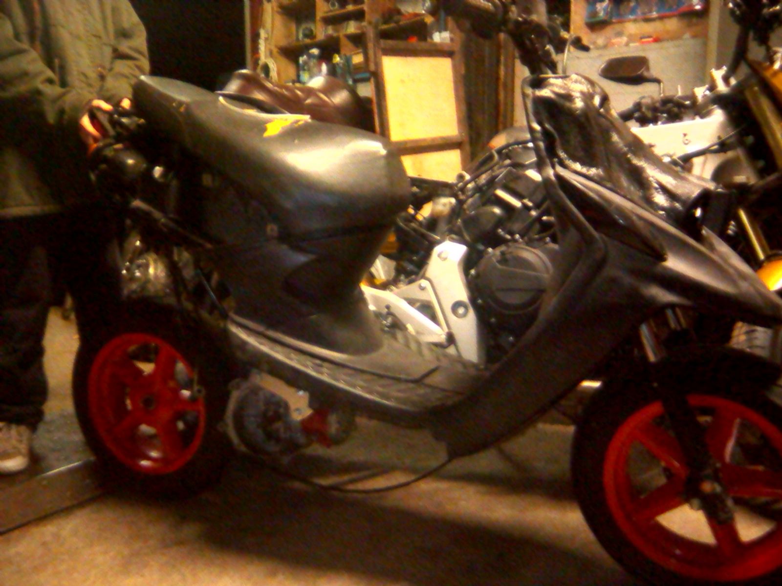

nathan 2917 Posté(e) le 30 janvier 2017 Signaler Posté(e) le 30 janvier 2017 il y a 3 minutes, boost64 a dit : ha sa , oui je sais elle fait la même taille que quand j avais l amortisseur du rocket avec la rehausse... ba je la changerais quand j aurais fini le gros boulot sur le scoot t'inquiète... met un amortisseur a la place de ta barre la tu fait pas du run... pas mal le bloc que je t es trouver alors mdr
RyDeR_3.i Posté(e) le 31 janvier 2017 Signaler Posté(e) le 31 janvier 2017 c'est comme cela ce place le moteur sur le cadre
nathan 2917 Posté(e) le 31 janvier 2017 Signaler Posté(e) le 31 janvier 2017 il y a une heure, RyDeR_3.i a dit : c'est comme cela ce place le moteur sur le cadre il y a une heure, RyDeR_3.i a dit : c'est comme cela ce place le moteur sur le cadre ba ouai ? Il a les pattes easyboost
RyDeR_3.i Posté(e) le 31 janvier 2017 Signaler Posté(e) le 31 janvier 2017 bin p***n ! sa le fait grave pas du tous sur le rocket hin au lieu le moteur s'aligne à la ligne du scoot, il est carrément au dessous erf...
thierryt Posté(e) le 31 janvier 2017 Signaler Posté(e) le 31 janvier 2017 Je pense que quand il va reposer le bas de caisse et abaissé un peu la suspension le bloc devrait s aligné un peu plus avec le cadre car oue sa fait chelou quand meme 2
RyDeR_3.i Posté(e) le 31 janvier 2017 Signaler Posté(e) le 31 janvier 2017 (modifié) il y a 49 minutes, thierryt a dit : Je pense que quand il va reposer le bas de caisse et abaissé un peu la suspension le bloc devrait s aligné un peu plus avec le cadre car oue sa fait chelou quand meme sa va rien changer au contraire ! si il mets un amortisseur plus court, l'avant du moteur sera encore plus bas. mais c'est pas la ou je veux en venir en faite... je trouve easyboost ont mal calculé leur pattes moteur nitro pour le rocket, de mon point vus le moteur devrait être aligner au niveau du plancher, la ou le passager arrière pose ces pieds si tu vois ou je veux en venir ! mais la ! il est carrément en dessous ! comme c'est la il sera obliger mettre un amortisseur assez haut du style mbk stunt (300mm) pour pas le coude du pot touche Modifié le 31 janvier 2017 par RyDeR_3.i 1
thierryt Posté(e) le 31 janvier 2017 Signaler Posté(e) le 31 janvier 2017 Oue c est vrai tu n a pas tord En tous cas une chose est sur il sera griller par la premiere bagnole de keuf qui le croisera.....
Ti-Paco972 Posté(e) le 31 janvier 2017 Signaler Posté(e) le 31 janvier 2017 il y a 5 minutes, RyDeR_3.i a dit : sa va rien changer au contraire ! si il mets un amortisseur plus court, l'avant du moteur sera encore plus bas. mais c'est pas la ou je veux en venir en faite... je trouve easyboost ont mal calculé leur pattes moteur nitro pour le rocket, de mon point vus le moteur devrait être placer au niveau du plancher, la ou le passager arrière pose ces pieds si tu vois ou je veux en venir ! mais la ! il est carrément en dessous ! comme c'est la il sera obliger mettre un amortisseur assez haut du style mbk stunt (300mm) pour pas le coude du pot touche Je rejoins ryder sur le point. En fait c'est un amortisseur stunt que t'es obligé de mettre pour relever un peu...d'ailleurs si je peux conseiller prend un 320mm... 2
tomMpower Posté(e) le 31 janvier 2017 Signaler Posté(e) le 31 janvier 2017 J'avoue beaucoup trop haute ta barre . 1

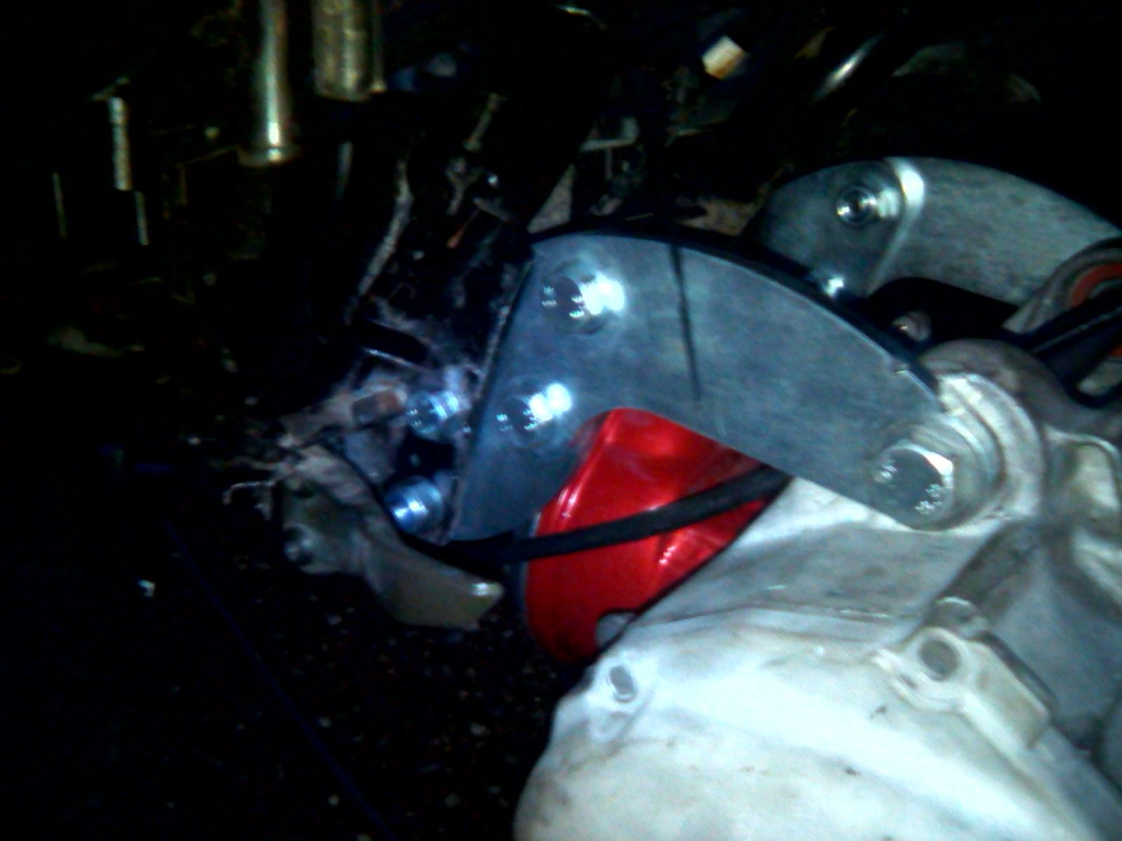

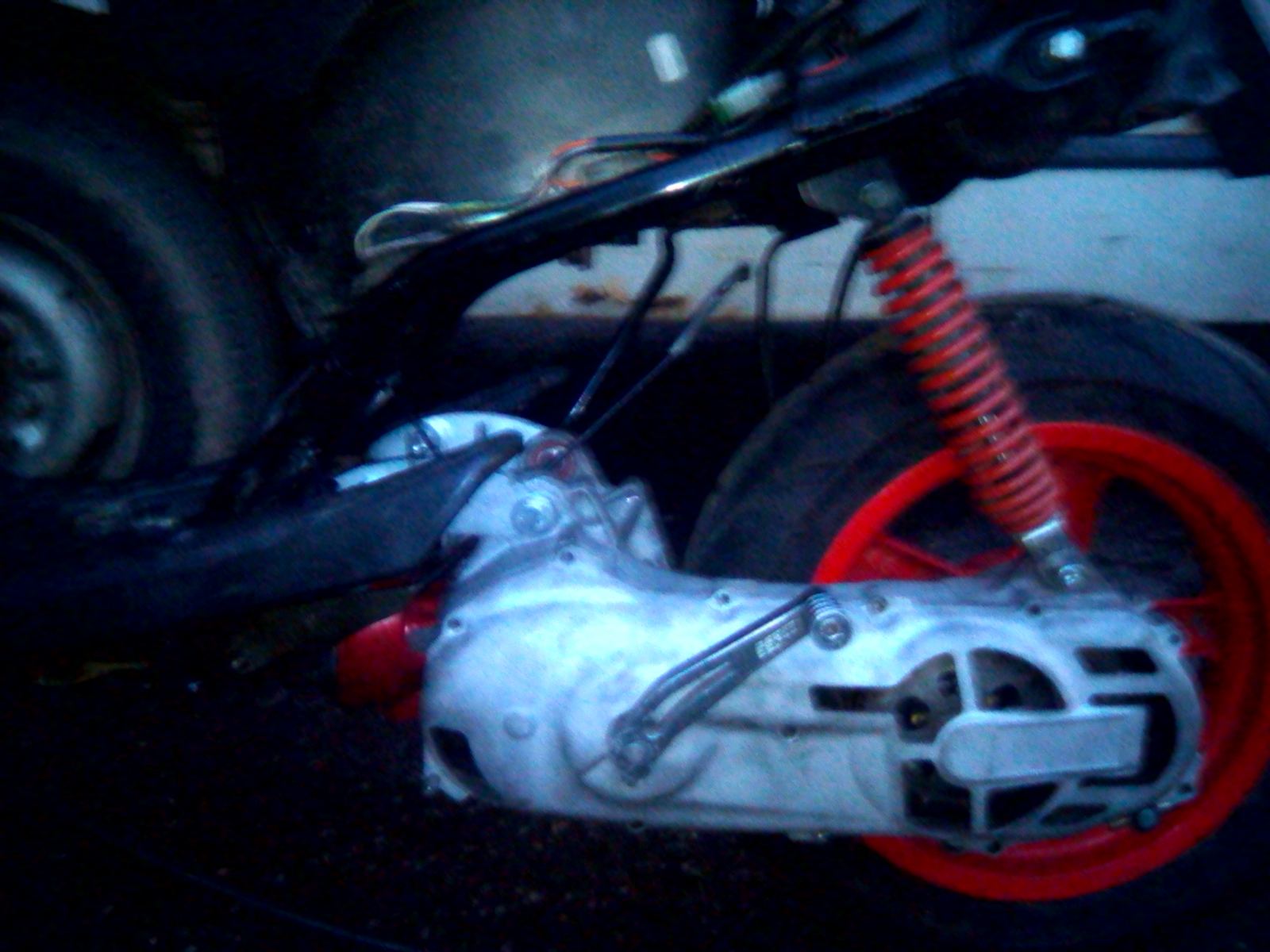

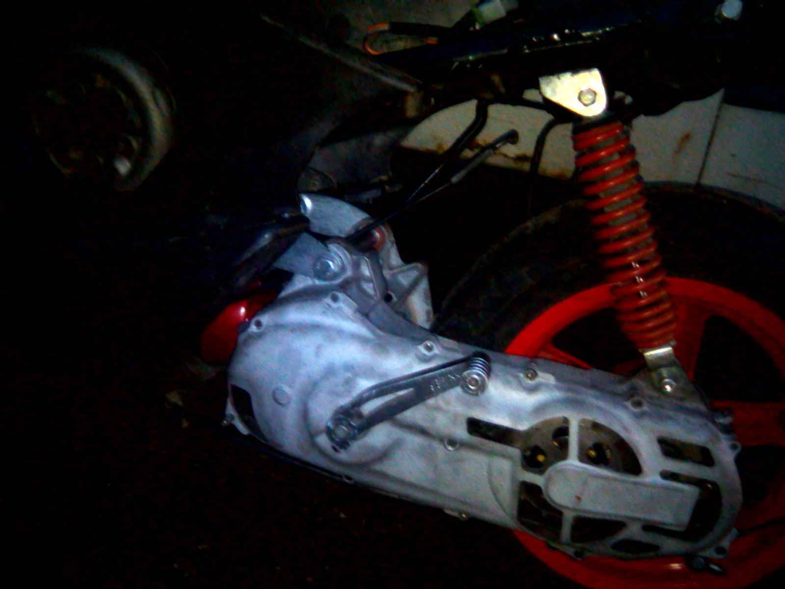

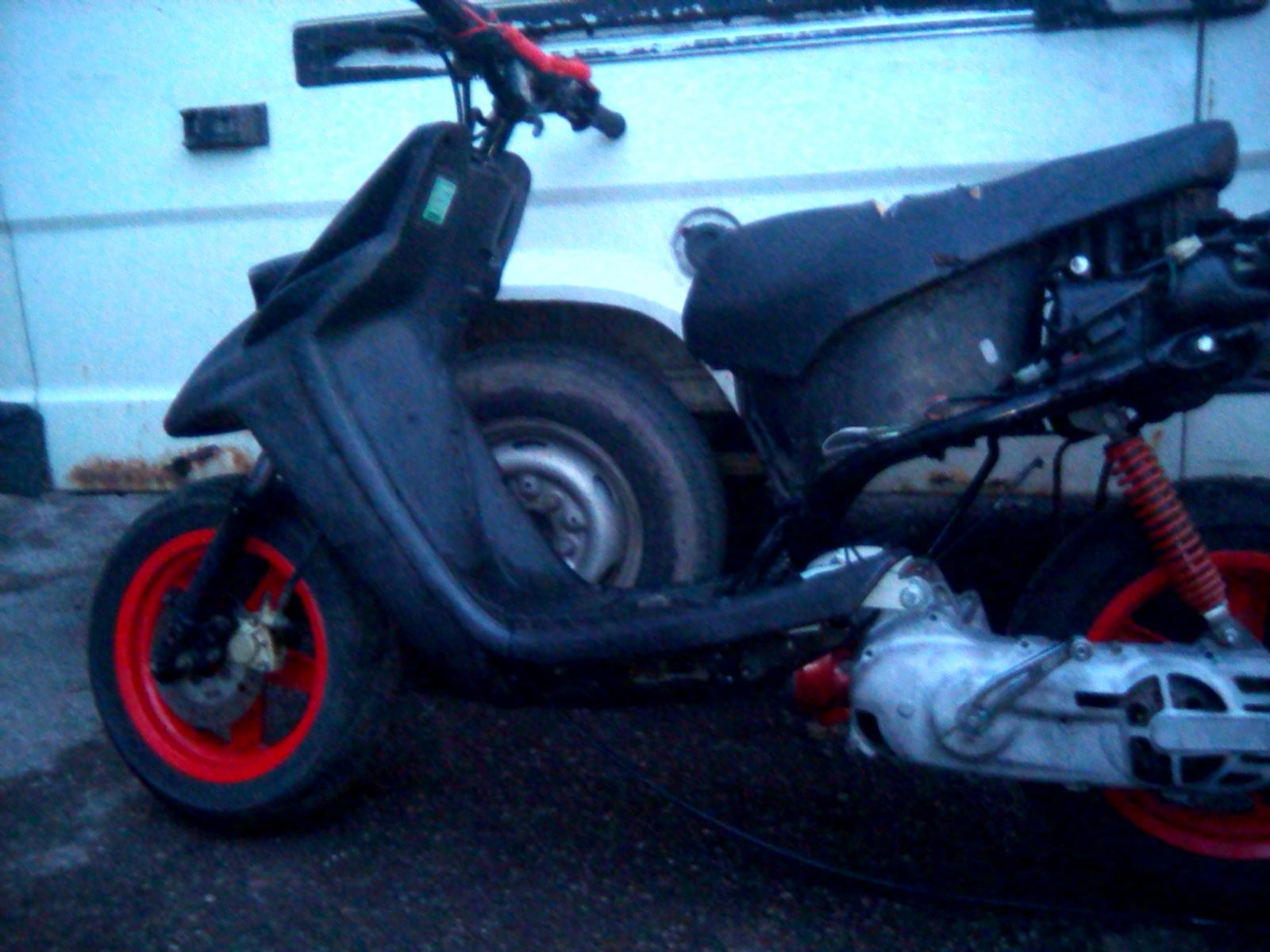

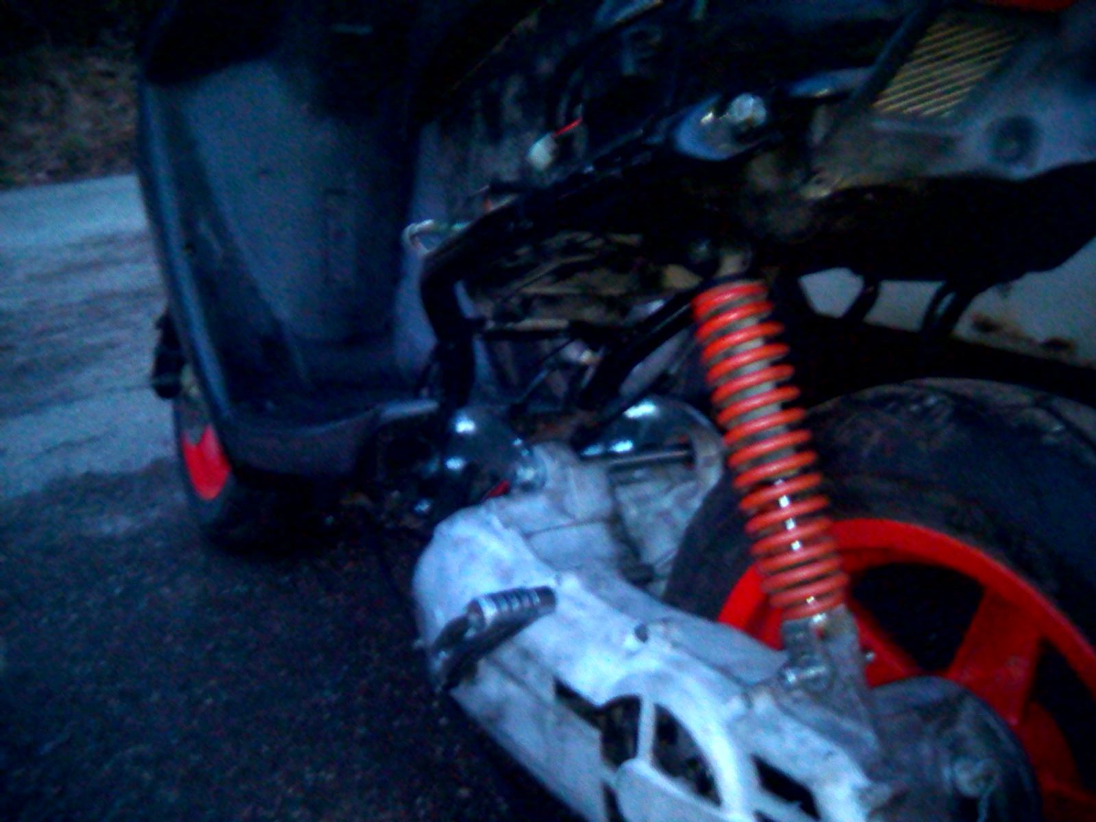

boost64 Posté(e) le 2 février 2017 Auteur Signaler Posté(e) le 2 février 2017 salut les mecs alors hier aprem j ai eter monter l amortisseur de rocket sur le rocktro est au passage j ai monter les patte dans le bon sens car avec la barre rigide qui etait trop longue sa fesait pas du tout avec les patte dans le bon sensse ... m intenant c est nickel, j ai aussi demander a verifier la course du vilebrequin qui est un course 44mm et bielle de 85mm , donc au lieu de 77cc ont passe a presque 88cc (mais le airsal xtrem 88cc est en course de 45mm a la base donc ça devrais pas passer ??? voila des photos 2
RyDeR_3.i Posté(e) le 2 février 2017 Signaler Posté(e) le 2 février 2017 ah ok ! les pattes étaient montés à l'envers voila pourquoi je trouvais l'emplacement du moteur pas net ! la ! c'est longtemps mieux 1
boost64 Posté(e) le 2 février 2017 Auteur Signaler Posté(e) le 2 février 2017 À l'instant, RyDeR_3.i a dit : ah ok ! les pattes étaient montés à l'envers voila pourquoi je trouvais l'emplacement du moteur pas net ! la ! c'est longtemps mieux ba oui j avais monter les pattes en L a l envers pour que le bloc soit droit avec la barre rigide trop longue et ducoup des que j ai remonter l amortisseur de rocket j ai directe remonter a l endroit lol.... sa me soul je galere a trouver en occase tout ce qu il me faut...
RyDeR_3.i Posté(e) le 2 février 2017 Signaler Posté(e) le 2 février 2017 il y a 2 minutes, boost64 a dit : ba oui j avais monter les pattes en L a l envers pour que le bloc soit droit avec la barre rigide trop longue et ducoup des que j ai remonter l amortisseur de rocket j ai directe remonter a l endroit lol.... sa me soul je galere a trouver en occase tout ce qu il me faut... ok ok je comprend mieux. tu chercher quoi au juste ? 1
