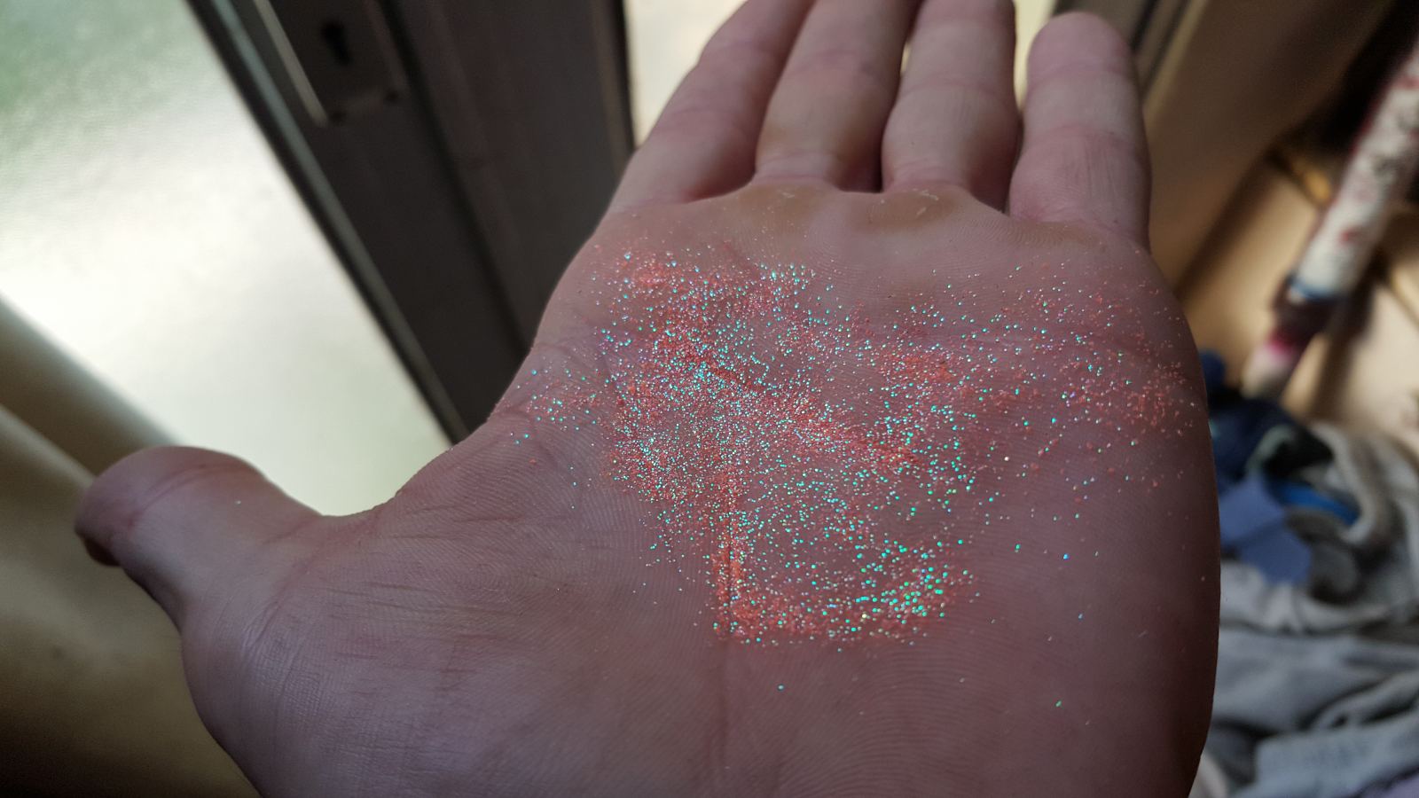

noux Posté(e) le 22 novembre 2016 Auteur Signaler Partager Posté(e) le 22 novembre 2016 nouvel paillettes pour la peinture du nitro (bordeau cerise)et noir ,ça devrai fair class 1 Lien vers le commentaire Partager sur d’autres sites More sharing options...
kyo2000 Posté(e) le 22 novembre 2016 Signaler Partager Posté(e) le 22 novembre 2016 Le 20/11/2016 at 10:24, noux a dit : merci ,non j'ai pas enlever le blanc sa c'est l'autre côter c'était juste un teste mais je vais peut être lui fair un vernis navré bleu violet le blanc prendré un petit reflet ,oui au pistolet mais pour cok thyphoon toff (2) c'est fait a la bombe si je t'explique comment je fais tu ne me croirai pas Va y dis moi ça m'intrigue il y a 3 heures, noux a dit : nouvel paillettes pour la peinture du nitro (bordeau cerise)et noir ,ça devrai fair class Sympa les paillettes Lien vers le commentaire Partager sur d’autres sites More sharing options...
jona67 Posté(e) le 22 novembre 2016 Signaler Partager Posté(e) le 22 novembre 2016 (modifié) Une question comment ça marche pour que les paillettes tiennent ? Tu les mets dans le vernis ? ou tu les pulvérise sur peinture fraiche ? En tout cas je te l'ai déjà dit sur un autre poste mais j'adore la couleur de la derbi le violet c'est mon kiff Et niveau carosserie tu te démerdes bien aussi moulage et autre . J'ai fais faire par un mec une monocoque arrière dans le mème style que la tienne pour mon nitro moi j'ai pas la patience de faire des trucs comme ça pis tout serais de travers Modifié le 22 novembre 2016 par jona67 Lien vers le commentaire Partager sur d’autres sites More sharing options...
noux Posté(e) le 22 novembre 2016 Auteur Signaler Partager Posté(e) le 22 novembre 2016 (modifié) il y a 40 minutes, jona67 a dit : Une question comment ça marche pour que les paillettes tiennent ? Tu les mets dans le vernis ? ou tu les pulvérise sur peinture fraiche ? En tout cas je te l'ai déjà dit sur un autre poste mais j'adore la couleur de la derbi le violet c'est mon kiff Et niveau carosserie tu te démerdes bien aussi moulage et autre . J'ai fais faire par un mec une monocoque arrière dans le mème style que la tienne pour mon nitro moi j'ai pas la patience de faire des trucs comme ça pis tout serais de travers merci de ta par ça fait plaiz pour les pailletes quand je le fait au pistolet je les mais dans le verni ,mais pour la bombe c'est sur peinture fraiche (faut aller assé vite car la peinture bombe prend vite) ,c'est domage que ta pas la patience ,ta des toff de la cok ? il ta pris cher ? il y a 4 heures, kyo2000 a dit : Va y dis moi ça m'intrigue Sympa les paillettes pour le pinstriping de paillete je fais ma teinte une fois sec je prend de la gouache (peinture a eau pour les enfan lol )je le dilu pas trop que sa face un trai qui coule pas et tout de suite je mets les paillete je tapote la pieces et je vernis Modifié le 22 novembre 2016 par noux Lien vers le commentaire Partager sur d’autres sites More sharing options...
jona67 Posté(e) le 22 novembre 2016 Signaler Partager Posté(e) le 22 novembre 2016 il y a 28 minutes, noux a dit : merci de ta par ça fait plaiz pour les pailletes quand je le fait au pistolet je les mais dans le verni ,mais pour la bombe c'est sur peinture fraiche (faut aller assé vite car la peinture bombe prend vite) ,c'est domage que ta pas la patience ,ta des toff de la cok ? il ta pris cher ? Merci pour l'info J'essaie de t'en faire une ( la coque traine dans mon bordel le temps que je la retrouve ) et je t'envois ça en MP Lien vers le commentaire Partager sur d’autres sites More sharing options...
kyo2000 Posté(e) le 22 novembre 2016 Signaler Partager Posté(e) le 22 novembre 2016 il y a 1 heure, noux a dit : pour le pinstriping de paillete je fais ma teinte une fois sec je prend de la gouache (peinture a eau pour les enfan lol )je le dilu pas trop que sa face un trai qui coule pas et tout de suite je mets les paillete je tapote la pieces et je vernis tu prends la gouche de la même couleur que le fond alors??? Moi j'ai déjà fais à la bombes pailleter aussi , paillettes en main je souffle pour que ça se repartisse bien sur la couleur fraiche puis vernis ou sur la 1ére couche de vernis Lien vers le commentaire Partager sur d’autres sites More sharing options...
noux Posté(e) le 22 novembre 2016 Auteur Signaler Partager Posté(e) le 22 novembre 2016 il y a 5 heures, kyo2000 a dit : il y a 21 minutes, kyo2000 a dit : tu prends la gouche de la même couleur que le fond alors??? Moi j'ai déjà fais à la bombes pailleter aussi , paillettes en main je souffle pour que ça se repartisse bien sur la couleur fraiche puis vernis ou sur la 1ére couche de vernis oui ou une couleur sombre ,pour les paillette moi je ne soufle pas, je fais un system de passoir et je tapote au dessus et je fini par le vernis il y a 1 heure, jona67 a dit : Merci pour l'info J'essaie de t'en faire une ( la coque traine dans mon bordel le temps que je la retrouve ) et je t'envois ça en MP ok Lien vers le commentaire Partager sur d’autres sites More sharing options...

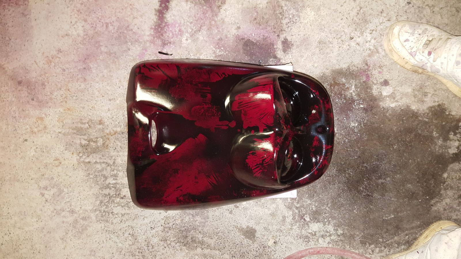

noux Posté(e) le 4 décembre 2016 Auteur Signaler Partager Posté(e) le 4 décembre 2016 nouvel peinture pour le rocktro 3 Lien vers le commentaire Partager sur d’autres sites More sharing options...
jona67 Posté(e) le 4 décembre 2016 Signaler Partager Posté(e) le 4 décembre 2016 (modifié) Au top Modifié le 4 décembre 2016 par jona67 Lien vers le commentaire Partager sur d’autres sites More sharing options...
Gueko Posté(e) le 4 décembre 2016 Signaler Partager Posté(e) le 4 décembre 2016 Magnifique Lien vers le commentaire Partager sur d’autres sites More sharing options...

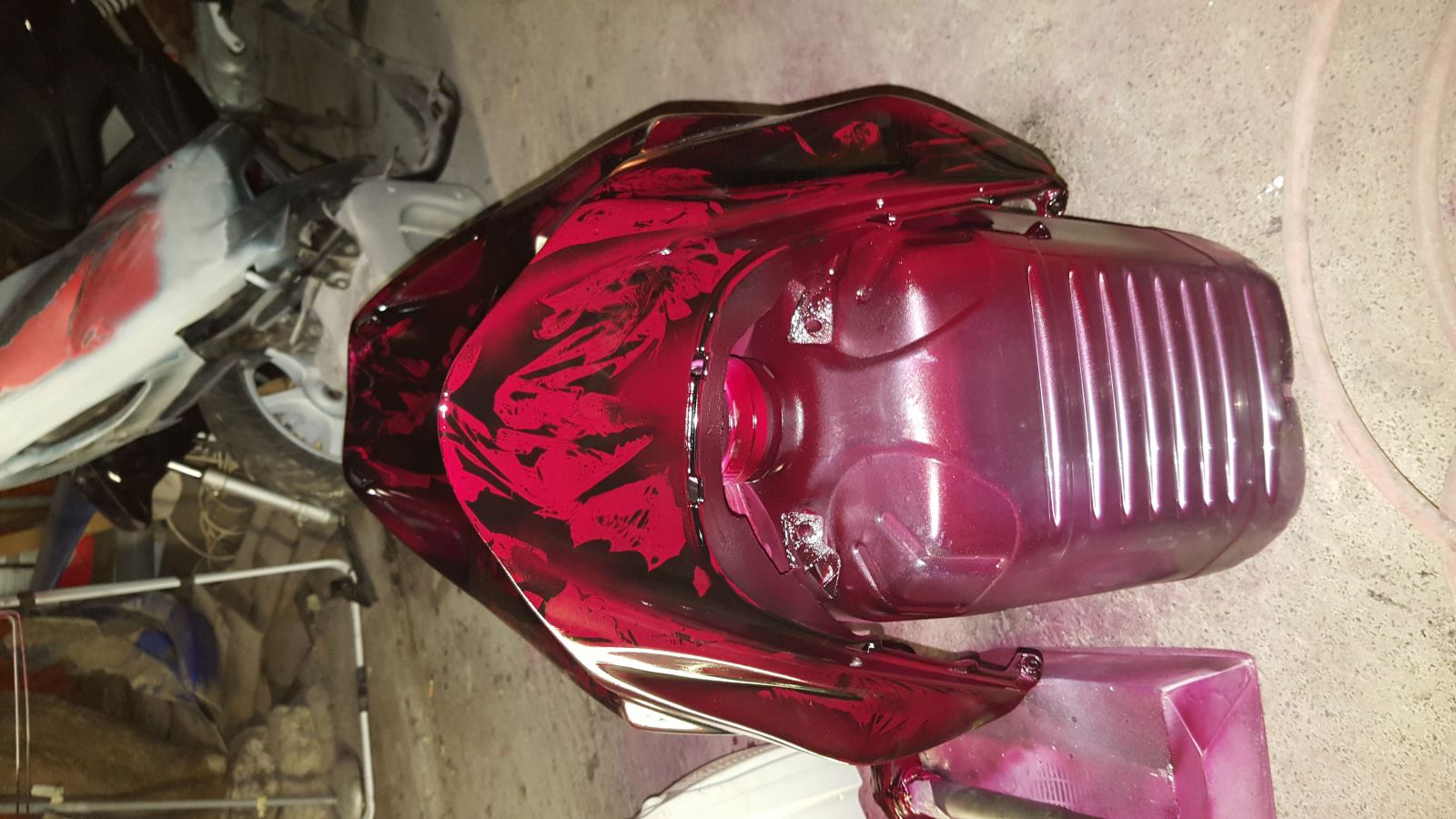

noux Posté(e) le 4 décembre 2016 Auteur Signaler Partager Posté(e) le 4 décembre 2016 merci a vous la suite mais c'est pas verni encore 1 Lien vers le commentaire Partager sur d’autres sites More sharing options...
kyo2000 Posté(e) le 4 décembre 2016 Signaler Partager Posté(e) le 4 décembre 2016 C'est top, des couleurs que j'aime en plus Lien vers le commentaire Partager sur d’autres sites More sharing options...

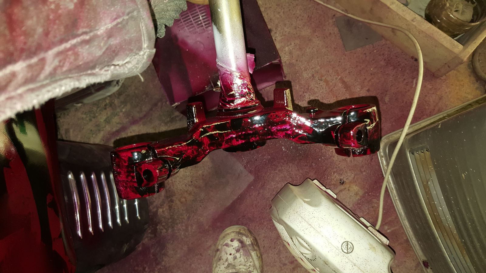

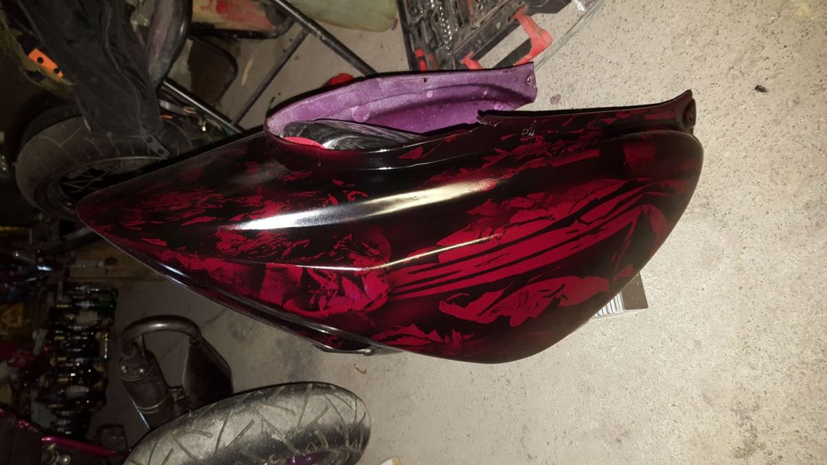

noux Posté(e) le 5 décembre 2016 Auteur Signaler Partager Posté(e) le 5 décembre 2016 suite de la peinture 2 Lien vers le commentaire Partager sur d’autres sites More sharing options...
jona67 Posté(e) le 5 décembre 2016 Signaler Partager Posté(e) le 5 décembre 2016 Ca tue sur le T de fourche Fais le bas moteur aussi tant qu'à faire non ? Lien vers le commentaire Partager sur d’autres sites More sharing options...
noux Posté(e) le 5 décembre 2016 Auteur Signaler Partager Posté(e) le 5 décembre 2016 grav j'avou sa pourai fair grave bien mais vu que le block et miroir je vais pas le peindre c'était trop de taff Lien vers le commentaire Partager sur d’autres sites More sharing options...
jona67 Posté(e) le 5 décembre 2016 Signaler Partager Posté(e) le 5 décembre 2016 Ah oui j'avais zapper oublie ce que j'ai dit effectivement ça serait foutre des heures de travail en l'air pour rien Lien vers le commentaire Partager sur d’autres sites More sharing options...
Gueko Posté(e) le 5 décembre 2016 Signaler Partager Posté(e) le 5 décembre 2016 C'est magnifique, me demande bien comment tu fais pour ce style de peinture si c'est toi qui fait Lien vers le commentaire Partager sur d’autres sites More sharing options...
jona67 Posté(e) le 5 décembre 2016 Signaler Partager Posté(e) le 5 décembre 2016 il y a 49 minutes, Gueko a dit : C'est magnifique, me demande bien comment tu fais pour ce style de peinture si c'est toi qui fait Si je me trompe pas c'est du marbré ( corrige moi Noux si j'ai faux ) Au départ je pensais que c’était dur comme peinture c'est sur qu'il faut un minimum de technique mais une fois que t'as vu comment faire c'est " tout con " Tien voilà une vidéo pour te montrer Lien vers le commentaire Partager sur d’autres sites More sharing options...
noux Posté(e) le 5 décembre 2016 Auteur Signaler Partager Posté(e) le 5 décembre 2016 il y a 11 minutes, jona67 a dit : Si je me trompe pas c'est du marbré ( corrige moi Noux si j'ai faux ) Au départ je pensais que c’était dur comme peinture c'est sur qu'il faut un minimum de technique mais une fois que t'as vu comment faire c'est " tout con " Tien voilà une vidéo pour te montrer wai c'est du marbré ,la vidéo et pas mal sa explique tout ,quand tu voi la vidéo tu te dit c'est dla branlette il y a une heure, Gueko a dit : C'est magnifique, me demande bien comment tu fais pour ce style de peinture si c'est toi qui fait je fais pas tout a fait comme la vidéo je fais plus simple j'ai peint ma pièce en rouge séchage ,puis peinture noir et sélofane pour fair diférent marbrage fai une boul avec le selofane et tu tapote Lien vers le commentaire Partager sur d’autres sites More sharing options...
Gueko Posté(e) le 5 décembre 2016 Signaler Partager Posté(e) le 5 décembre 2016 Jamais vu sa merci pour là vidéo ça me donne des idées en tout cas, de beaux mélanges de couleurs Je vois bien un beau gris et bleu, hmmm Lien vers le commentaire Partager sur d’autres sites More sharing options...
noux Posté(e) le 5 décembre 2016 Auteur Signaler Partager Posté(e) le 5 décembre 2016 grave ça peut être jolie il y a 6 minutes, Gueko a dit : Jamais vu sa merci pour là vidéo ça me donne des idées en tout cas, de beaux mélanges de couleurs Je vois bien un beau gris et bleu, hmmm mais sur la vidéo la couleur rouge c'est le verni qu'y et colorer Lien vers le commentaire Partager sur d’autres sites More sharing options...
