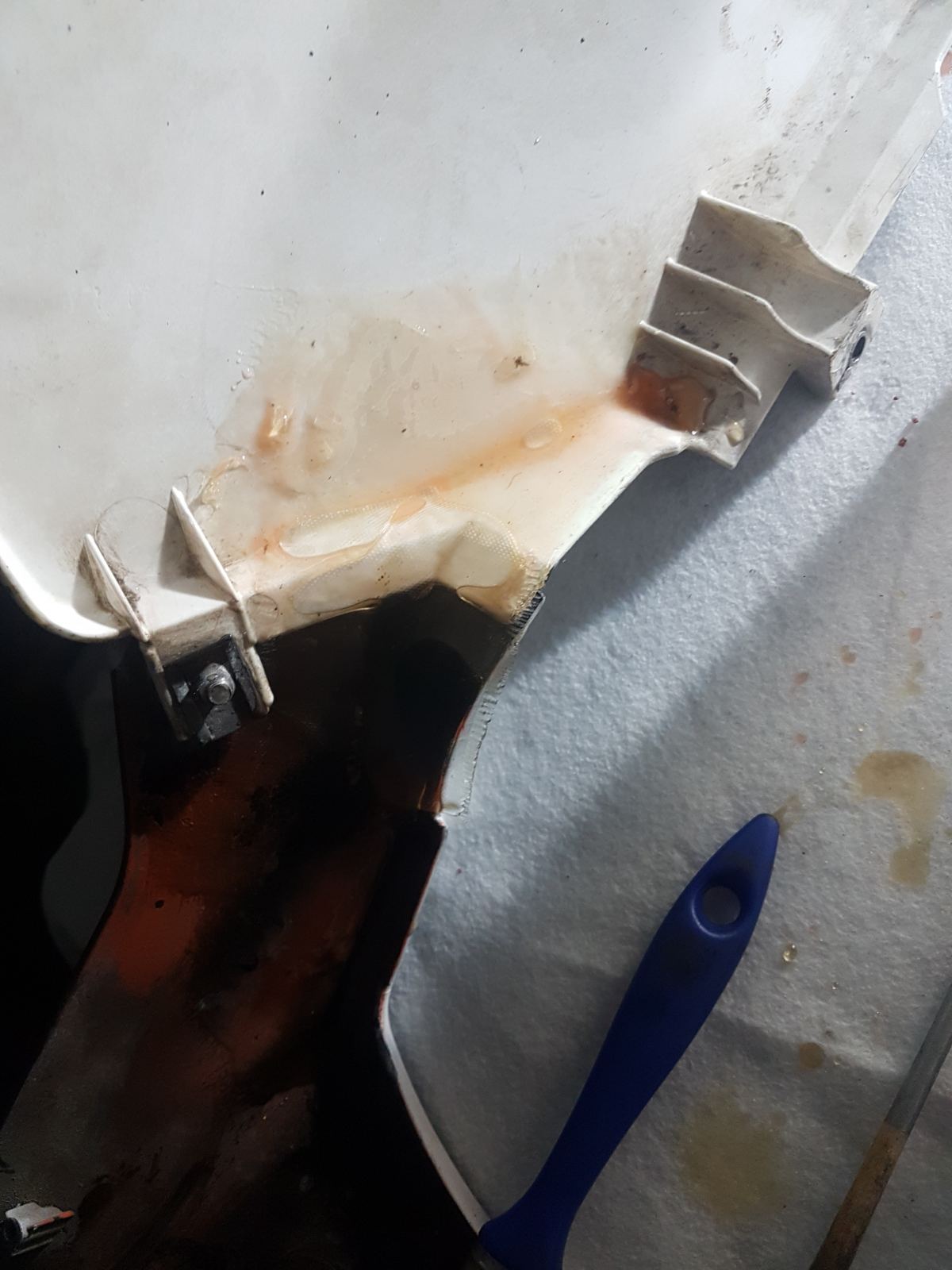

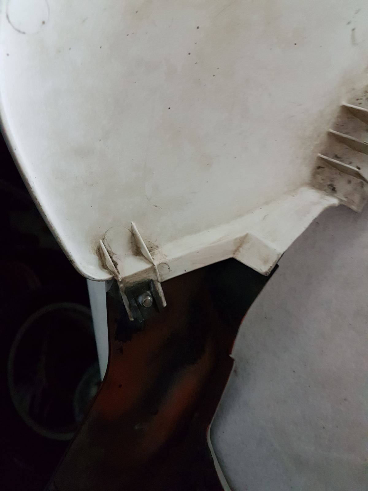

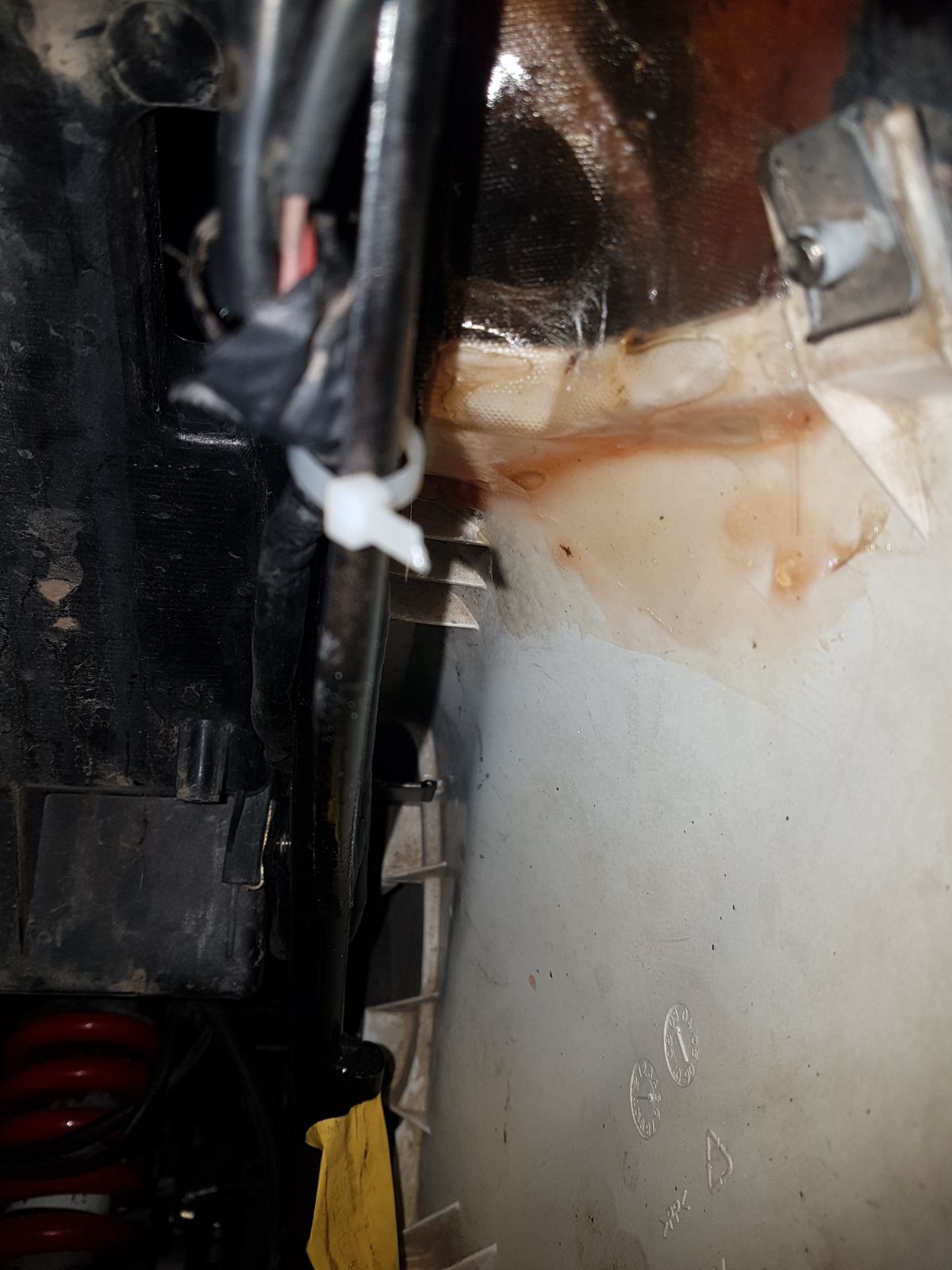

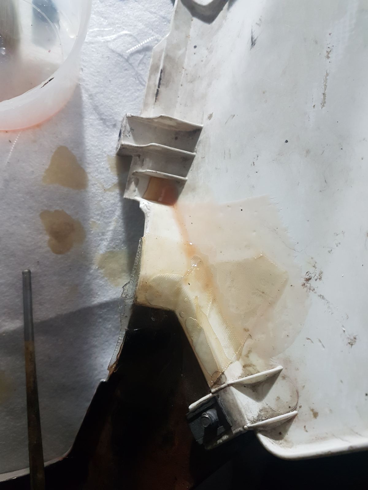

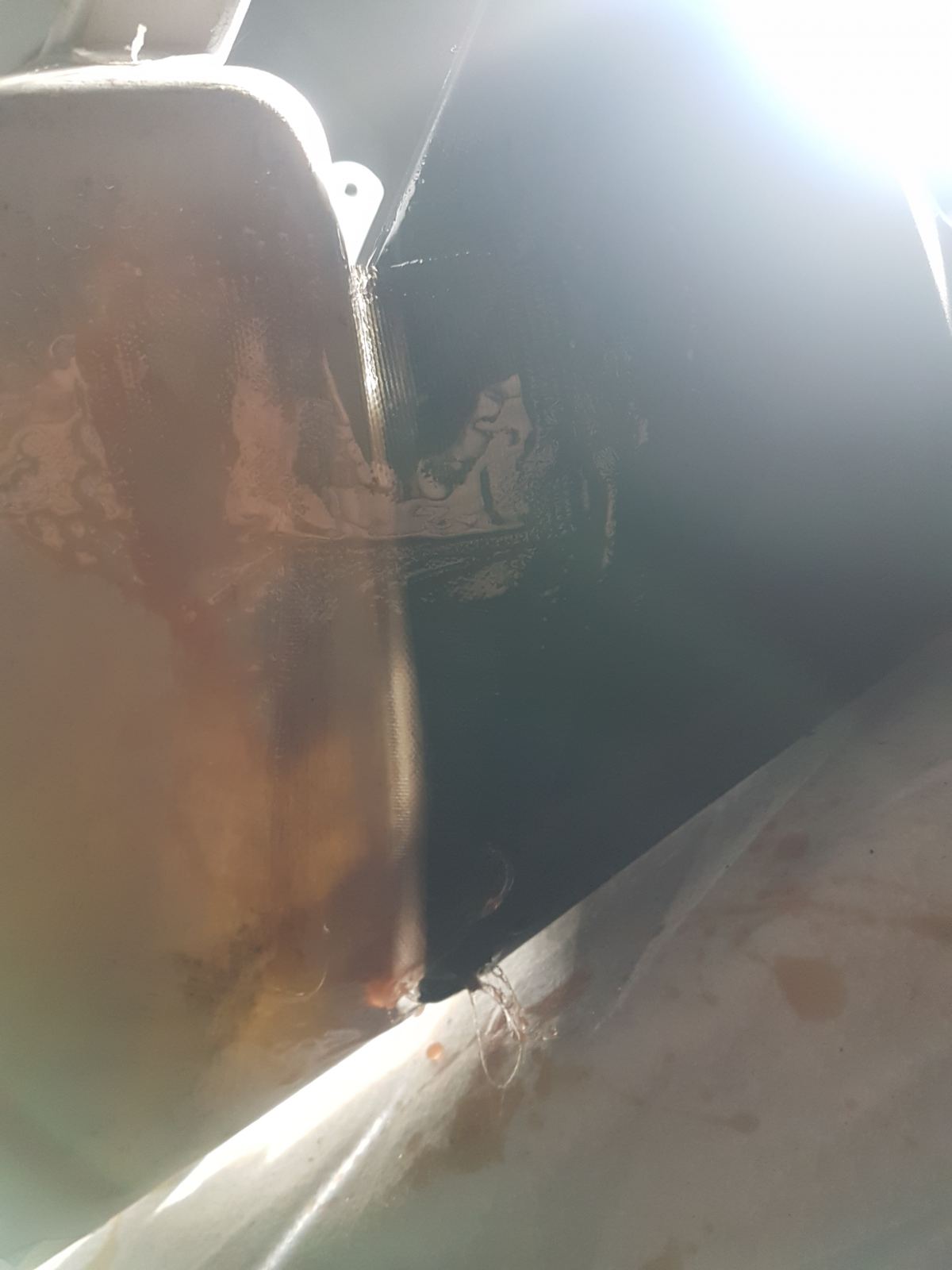

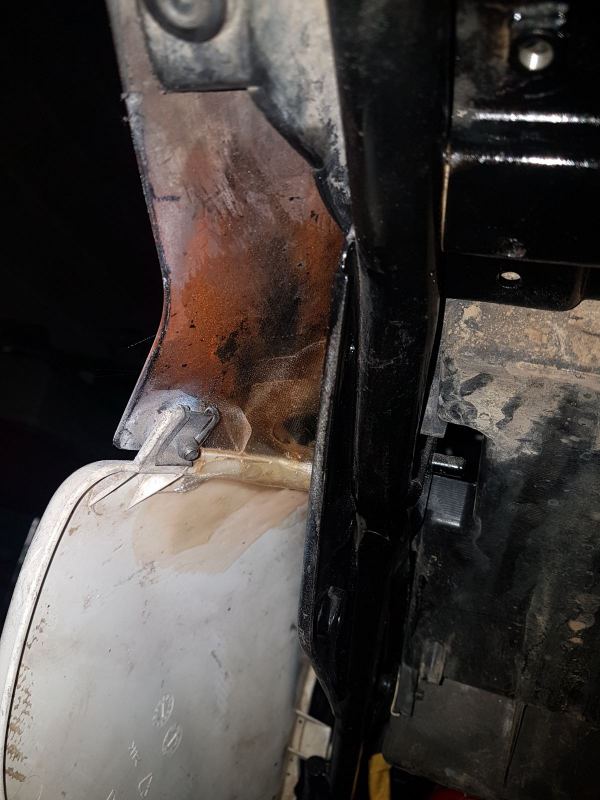

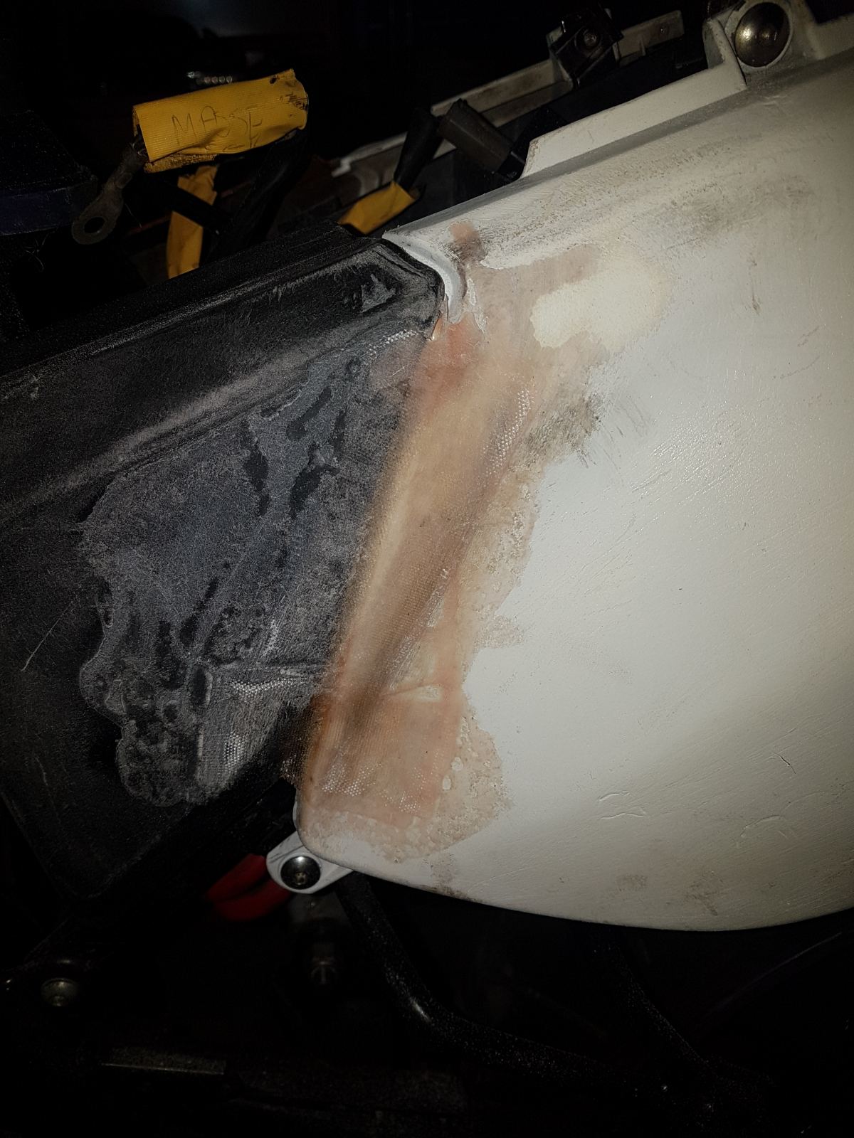

luffy34970 Posté(e) le 9 juin 2017 Auteur Signaler Posté(e) le 9 juin 2017 Pose de la toile en fibre de verre et de la resine sur l arrière des carrenages sauf une partie qui a du être mise sur le devant.
luffy34970 Posté(e) le 9 juin 2017 Auteur Signaler Posté(e) le 9 juin 2017 Niveau solidité ça va. Je pense remettre un peu de toile pour renforcer les coques.
noux Posté(e) le 9 juin 2017 Signaler Posté(e) le 9 juin 2017 il faut encore en remettre les feuille son fine
luffy34970 Posté(e) le 9 juin 2017 Auteur Signaler Posté(e) le 9 juin 2017 c'est ce que je vais faire.

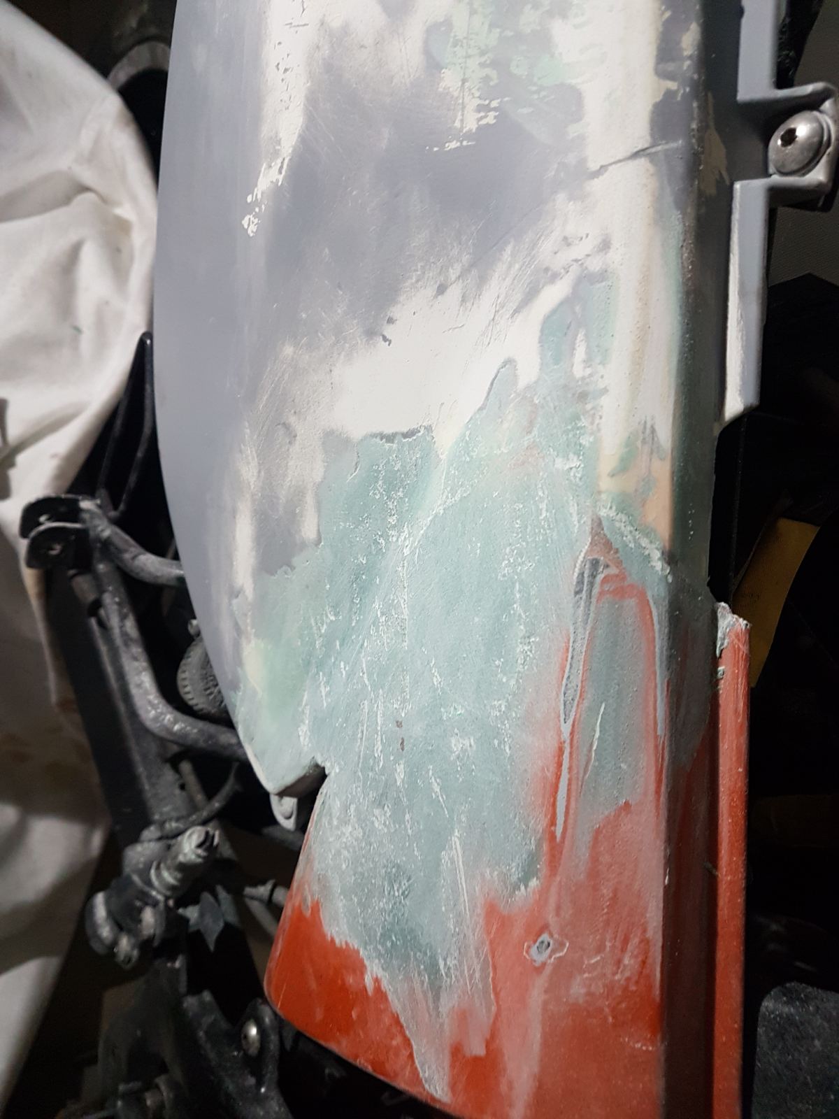

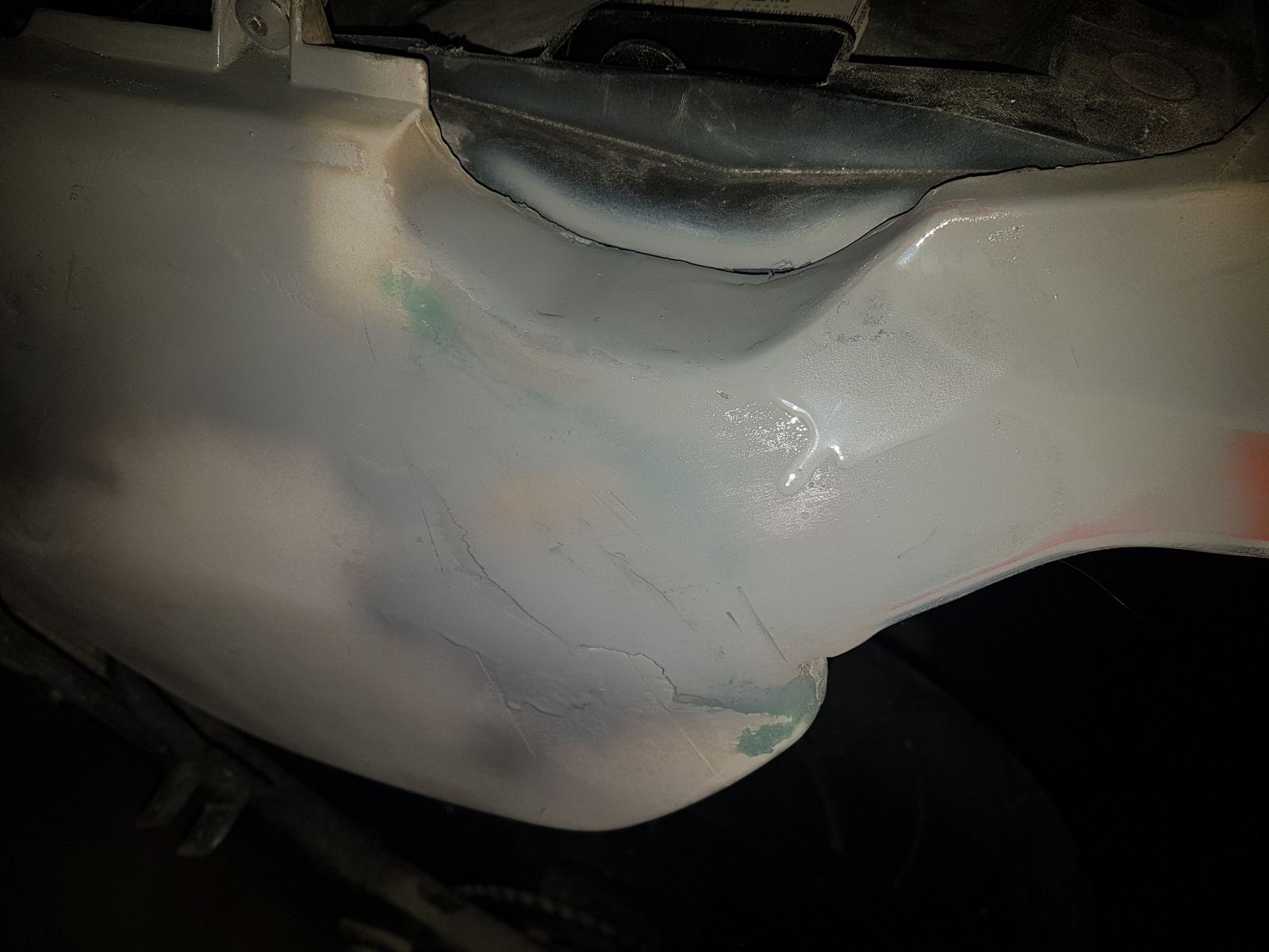

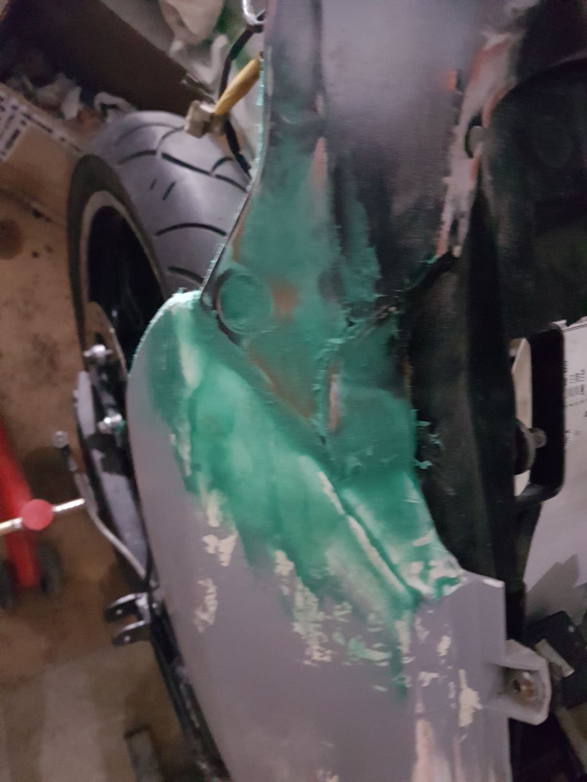

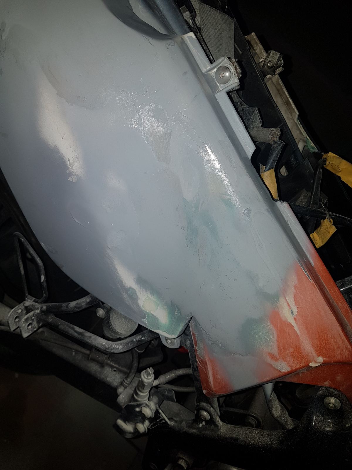

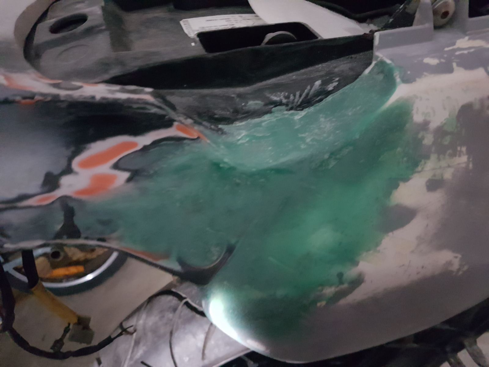

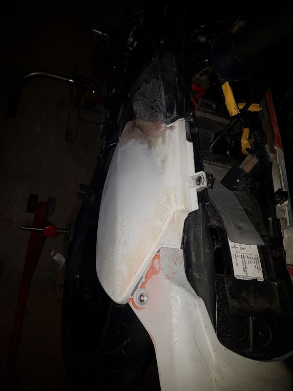

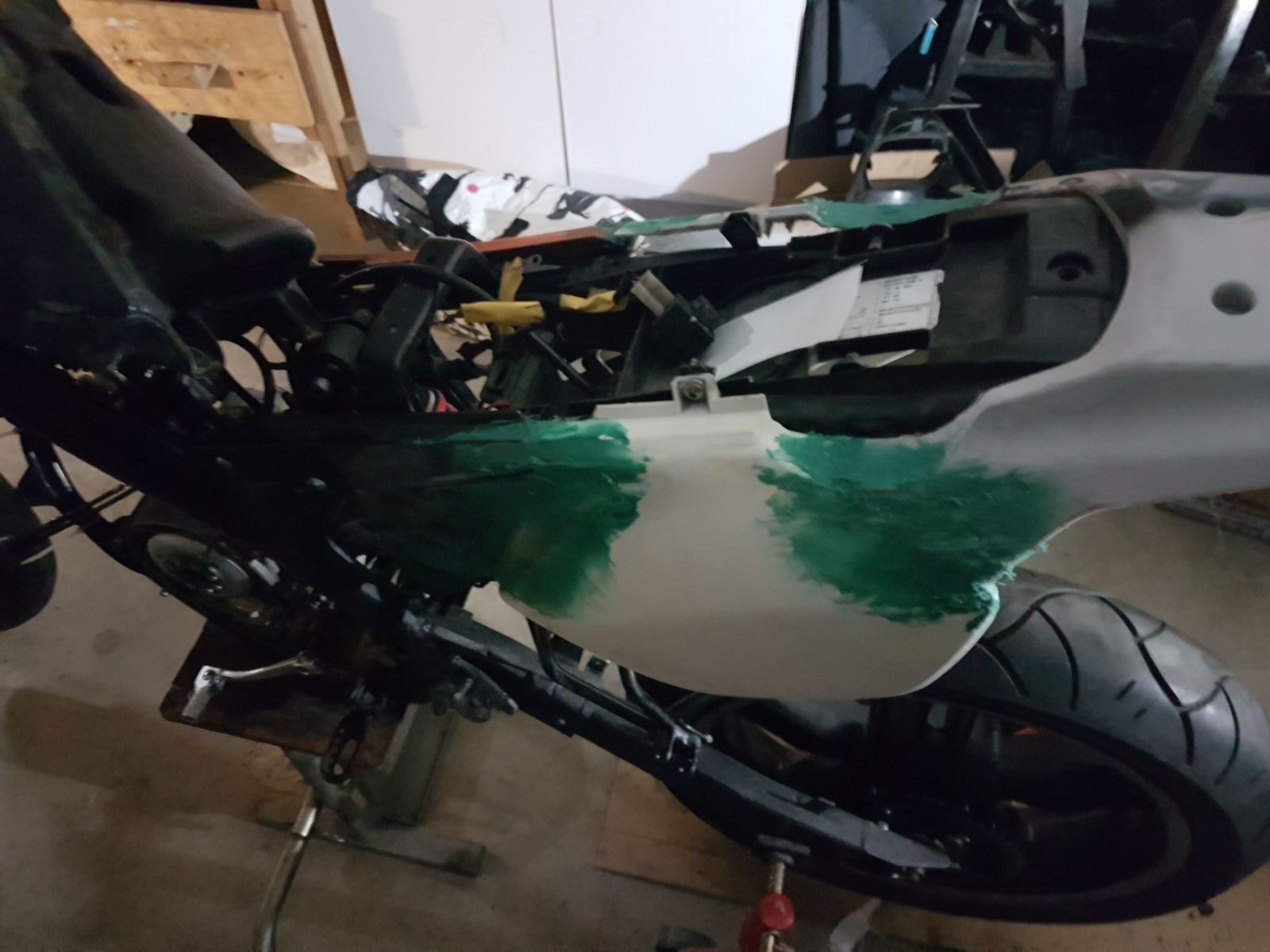

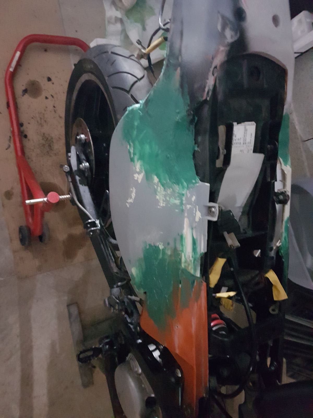

luffy34970 Posté(e) le 11 juin 2017 Auteur Signaler Posté(e) le 11 juin 2017 Mastiquage de la coque Encore beaucoup de taf mais le résultat commence à venir 1
Gueko Posté(e) le 11 juin 2017 Signaler Posté(e) le 11 juin 2017 C'est sur que sur ce type de carénage, il faut viré ce creux entre les 2 c'est horrible ! Sa lui fera un beau p'tit boule 1
luffy34970 Posté(e) le 11 juin 2017 Auteur Signaler Posté(e) le 11 juin 2017 il y a 24 minutes, Gueko a dit : C'est sur que sur ce type de carénage, il faut viré ce creux entre les 2 c'est horrible ! Sa lui fera un beau p'tit boule c'est le but, mais ça va bien la changer
Gueko Posté(e) le 11 juin 2017 Signaler Posté(e) le 11 juin 2017 Ouais dans le style des autres derbi surtout et encore mieux quand ce sera tout propre À voir même si tu as la fibre artistique ( ohhhhh le jeu de mot ) pour essayer de faire un effet ou autre 1
luffy34970 Posté(e) le 11 juin 2017 Auteur Signaler Posté(e) le 11 juin 2017 j'ai pas trop la fibre artistique Je pensais plutôt dans me style des ktm pour la monocoque 1
nathan 2917 Posté(e) le 11 juin 2017 Signaler Posté(e) le 11 juin 2017 il y a 14 minutes, luffy34970 a dit : j'ai pas trop la fibre artistique Je pensais plutôt dans me style des ktm pour la monocoque faut la patience pour ca mdrr après tout poncer et peindre 1
luffy34970 Posté(e) le 11 juin 2017 Auteur Signaler Posté(e) le 11 juin 2017 il y a une heure, nathan 2917 a dit : faut la patience pour ca mdrr après tout poncer et peindre Pour l instant ponçage

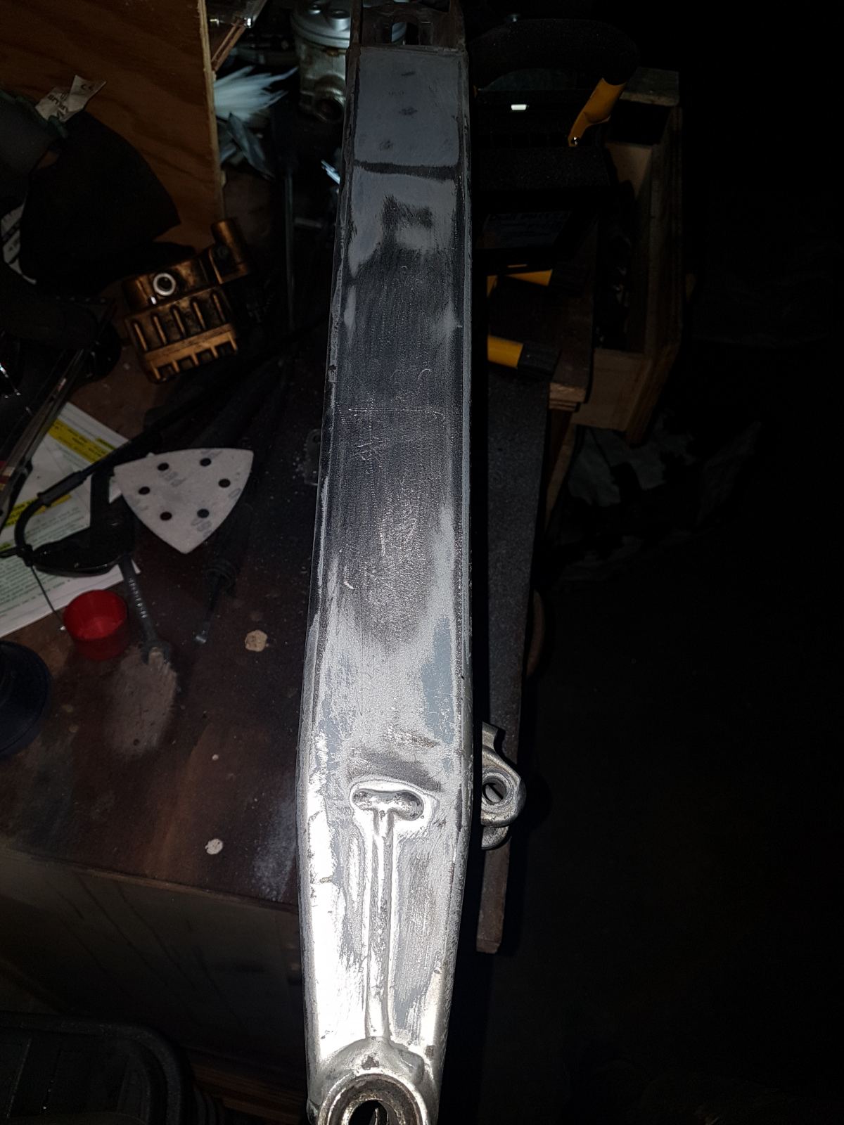

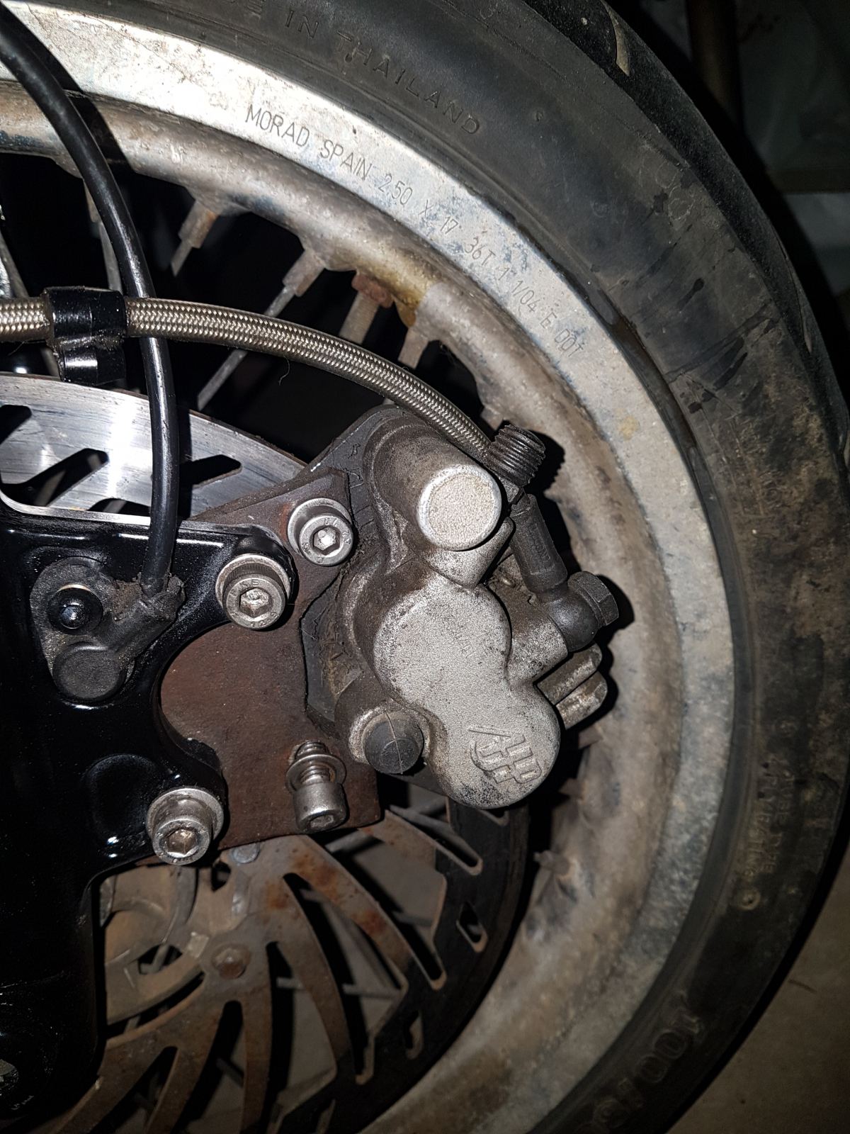

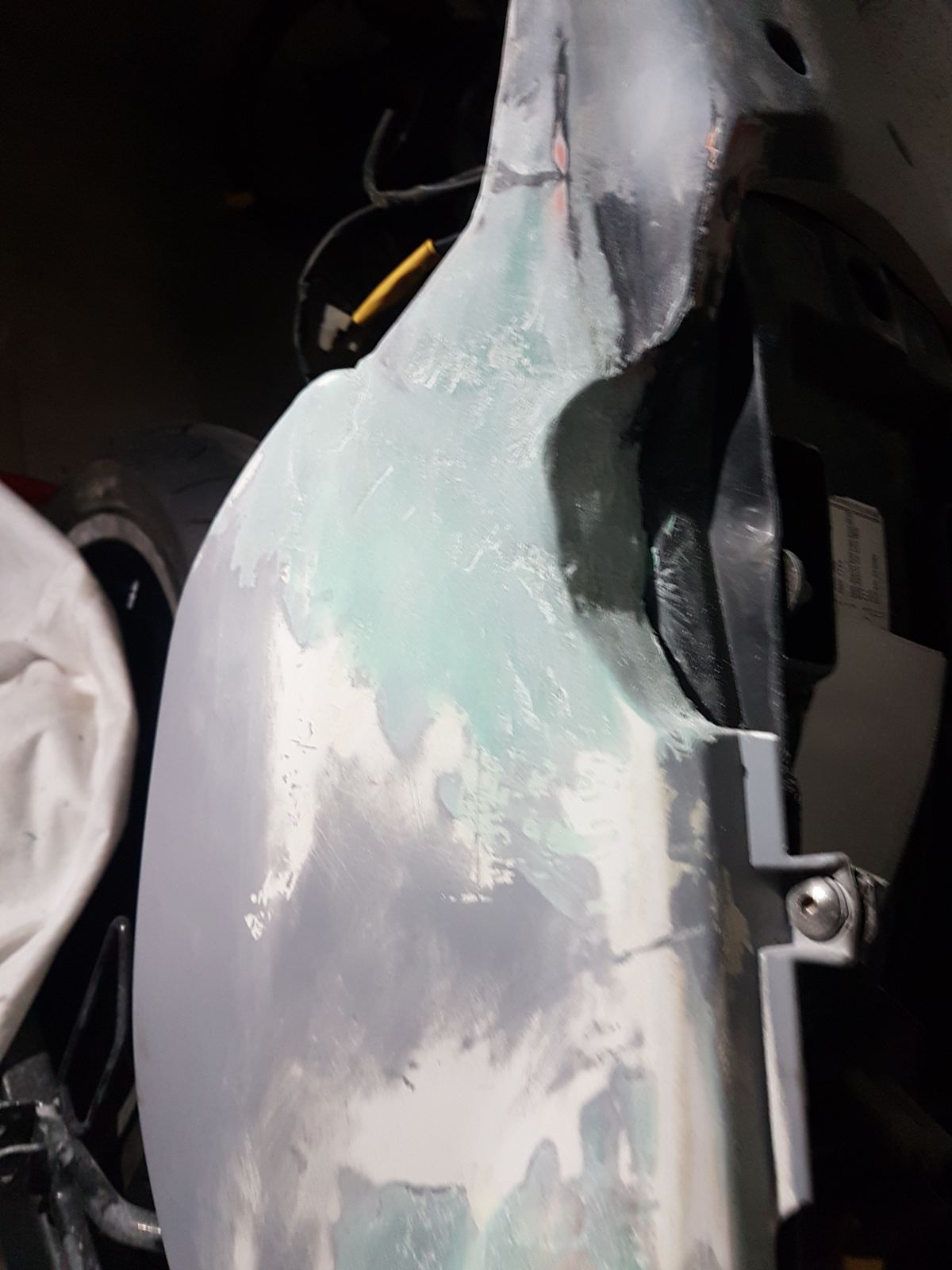

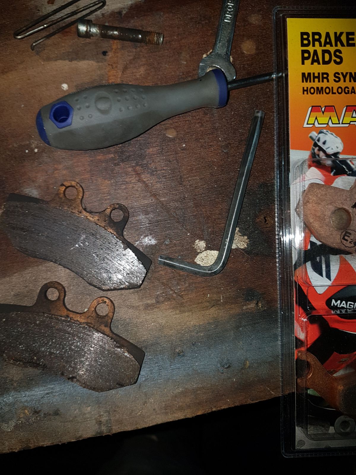

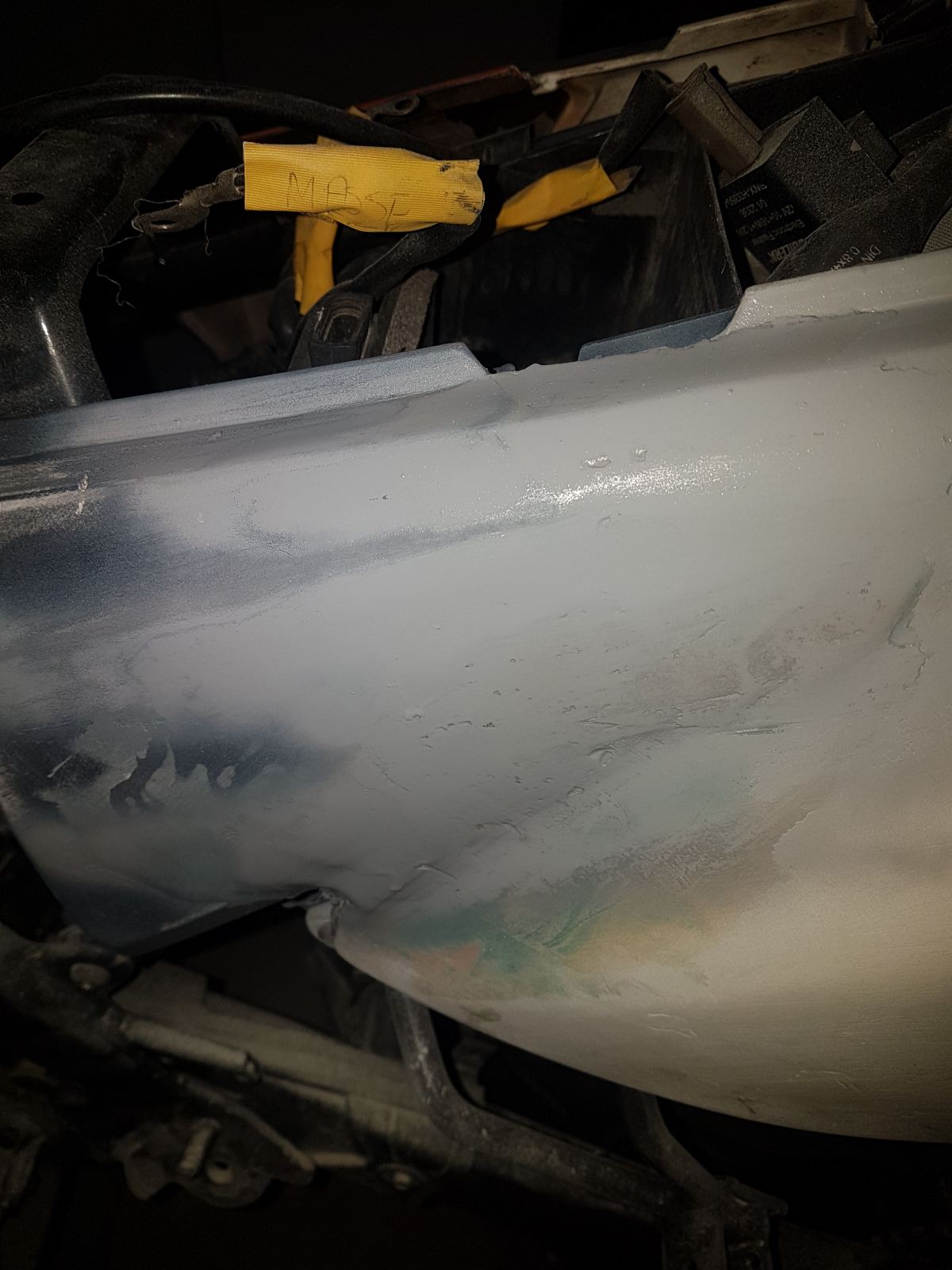

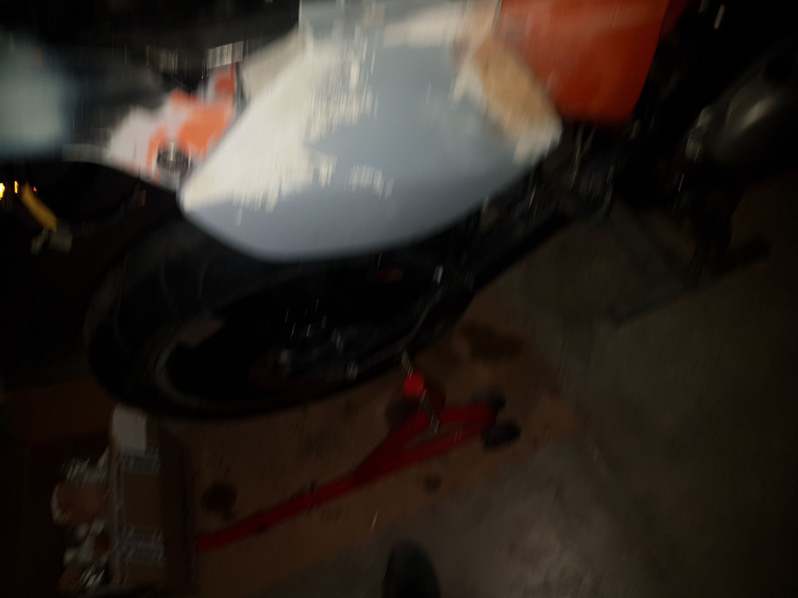

luffy34970 Posté(e) le 13 juin 2017 Auteur Signaler Posté(e) le 13 juin 2017 Aujourd hui montage du frein av Appret sur la monocoque pour voir les petits défauts et ponçage du bras oscillant de la dt run
Warrick Posté(e) le 14 juin 2017 Signaler Posté(e) le 14 juin 2017 ça commence à prendre forme les carénages, je vois que ta jante est bien piquée tu vas faire quelque chose dessus j'espère
luffy34970 Posté(e) le 14 juin 2017 Auteur Signaler Posté(e) le 14 juin 2017 il y a 3 heures, Warrick a dit : ça commence à prendre forme les carénages, je vois que ta jante est bien piquée tu vas faire quelque chose dessus j'espère Ça prend forme doucement Pour la jante gros nettoyage et après je verrais mais cette jante est prévue pour la dt run
