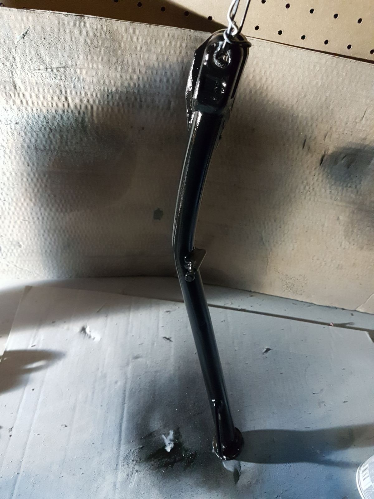

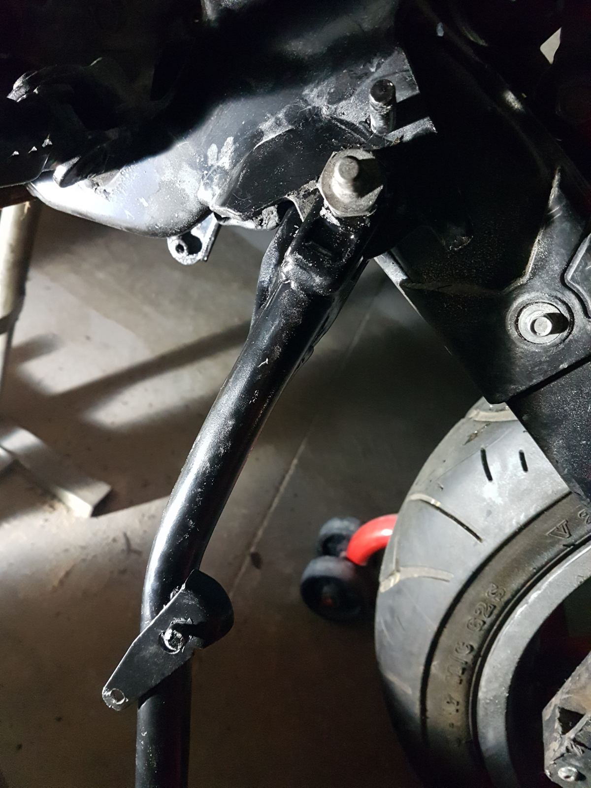

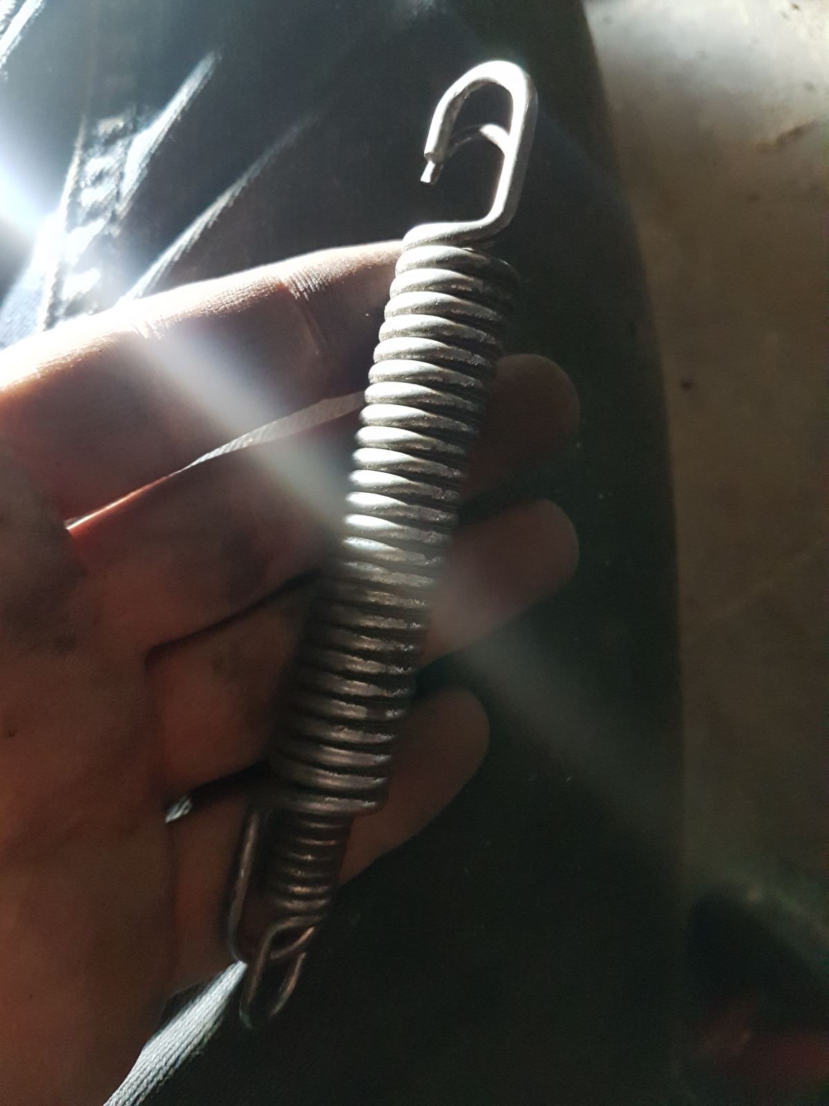

luffy34970 Posté(e) le 10 septembre 2017 Auteur Signaler Posté(e) le 10 septembre 2017 Je suis bloquer pour remonter la béquille qui aurais une idée de comment faire a cause des 2 ressorts
Max Blackbird Posté(e) le 10 septembre 2017 Signaler Posté(e) le 10 septembre 2017 il faut le mettre quand la machine est sur la béquille et les 2 crochets en face au niveau de la béquille
luffy34970 Posté(e) le 10 septembre 2017 Auteur Signaler Posté(e) le 10 septembre 2017 Je vois pas comment, en plus quand je l ai enlever je n ai pas fais de photos pour la remonter
krisdu14 Posté(e) le 10 septembre 2017 Signaler Posté(e) le 10 septembre 2017 tu vas galérer moi sur scooter je m'étais les ressorts et apre je m'étais la visse qui maintien la béquille
luffy34970 Posté(e) le 11 septembre 2017 Auteur Signaler Posté(e) le 11 septembre 2017 Oui la ça va être une galère mais je vais trouver la solution
noux Posté(e) le 11 septembre 2017 Signaler Posté(e) le 11 septembre 2017 salut l'ami prend un lassé de chaussure atache le au ressort et tir dessus pour le crocheté
luffy34970 Posté(e) le 11 septembre 2017 Auteur Signaler Posté(e) le 11 septembre 2017 il y a 3 heures, noux a dit : salut l'ami prend un lassé de chaussure atache le au ressort et tir dessus pour le crocheté je pense avoir trouvé la solution pour la béquille. je vais bientôt le testé

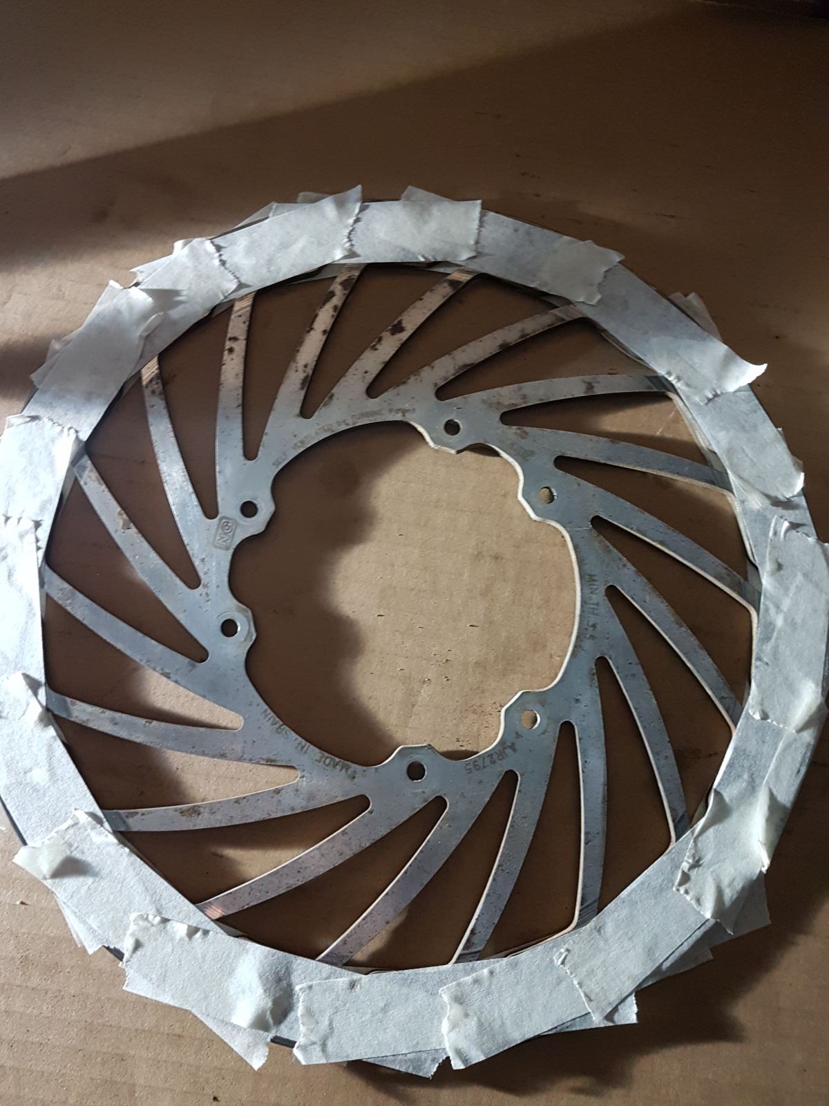

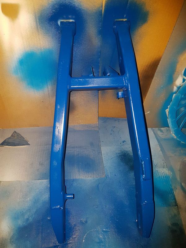

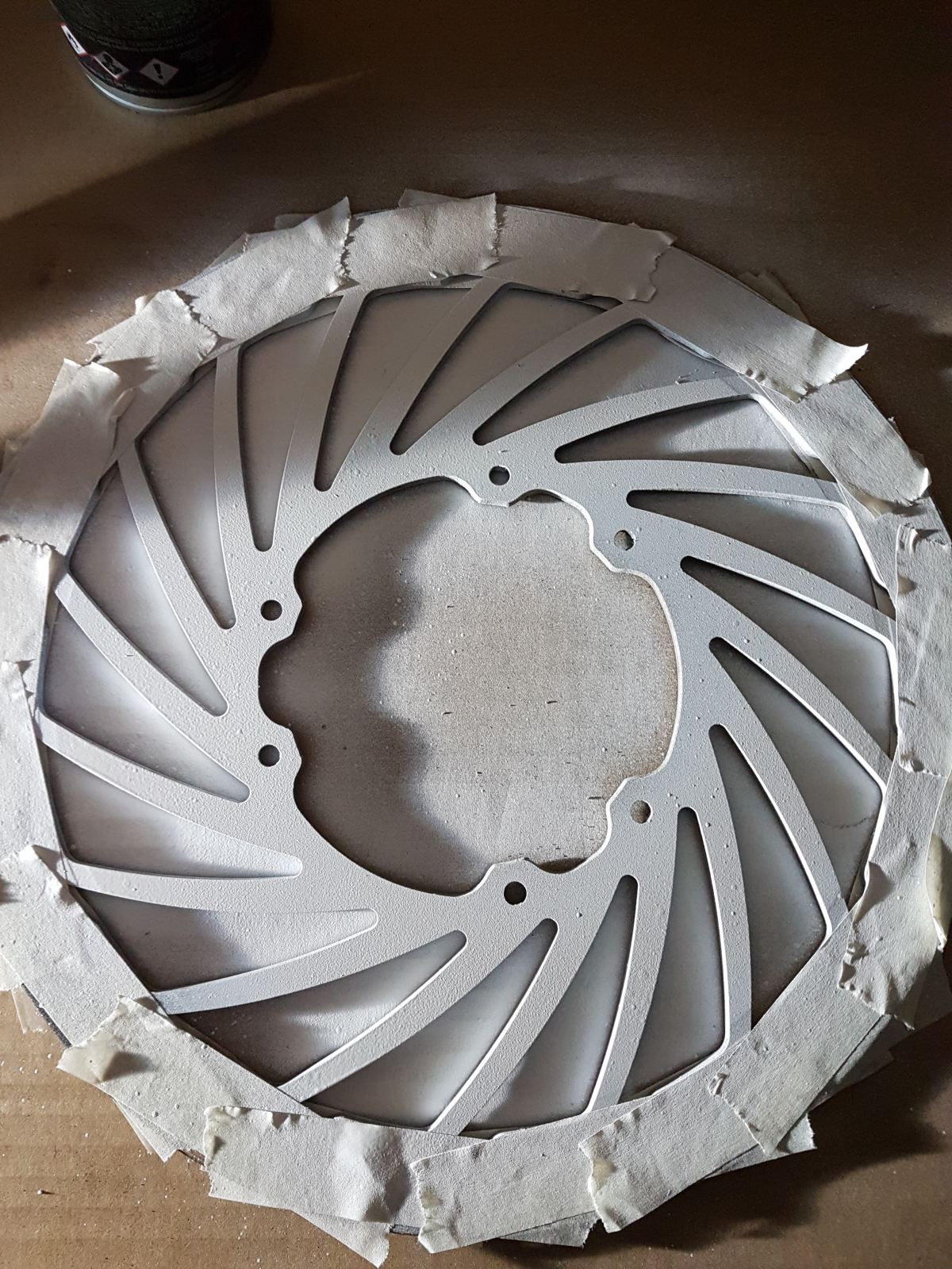

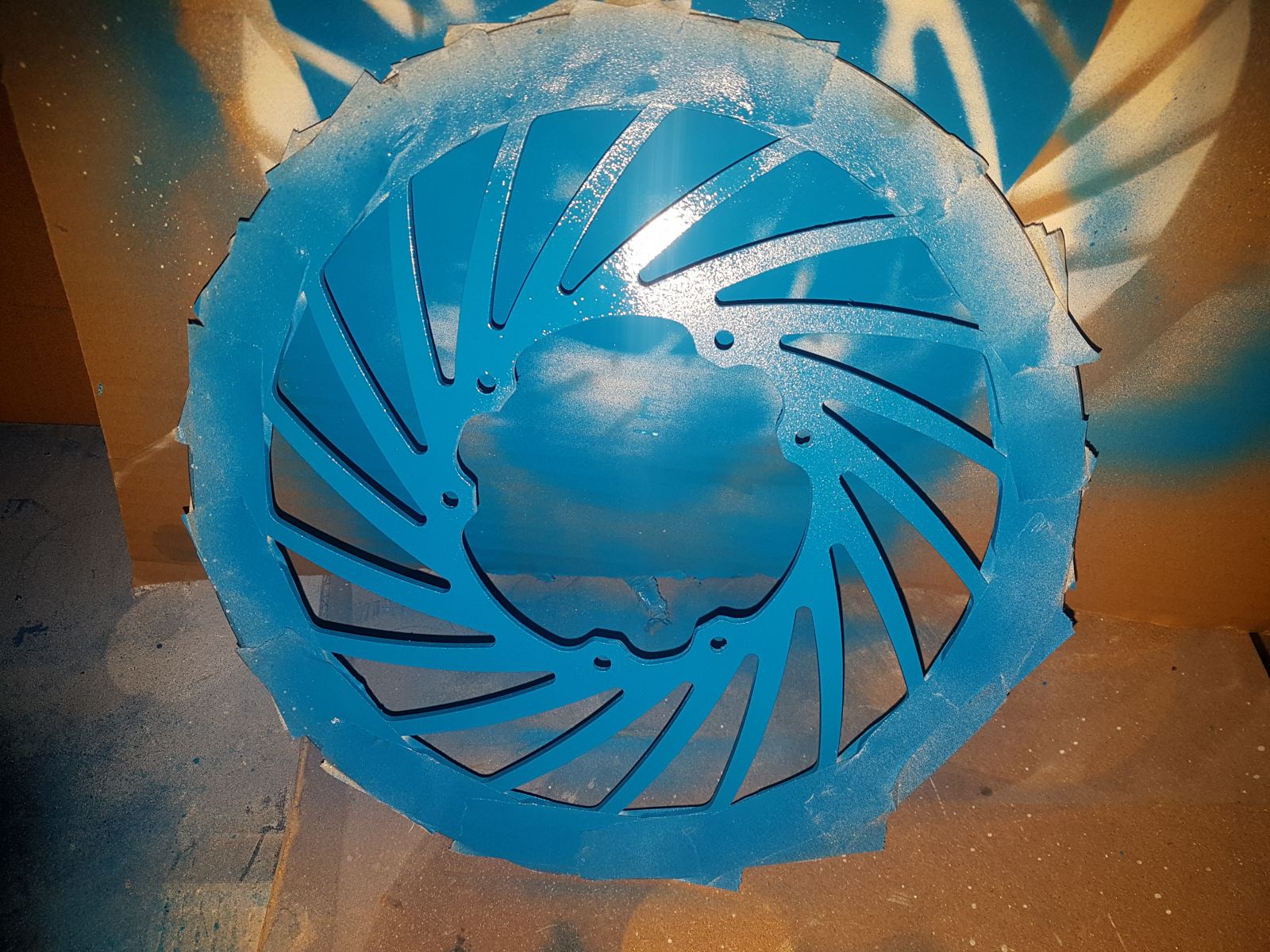

luffy34970 Posté(e) le 13 septembre 2017 Auteur Signaler Posté(e) le 13 septembre 2017 Alors aujourd hui boulot sur la dt run. Peinture du disque avant et du bras oscillant dans leur couleur definitive 2
Warrick Posté(e) le 14 septembre 2017 Signaler Posté(e) le 14 septembre 2017 Le blanc c'est de l'apprêt pour que le bleu accroche bien ?
krisdu14 Posté(e) le 14 septembre 2017 Signaler Posté(e) le 14 septembre 2017 Top sa .pour la peinture du disque ta utiliser de la bombe normal ? Parcque je voulais le faire mai je sais pas trop quoi prendre comme bombe. Fau que je m'en trouve une jaune
luffy34970 Posté(e) le 14 septembre 2017 Auteur Signaler Posté(e) le 14 septembre 2017 il y a 3 heures, krisdu14 a dit : Top sa .pour la peinture du disque ta utiliser de la bombe normal ? Parcque je voulais le faire mai je sais pas trop quoi prendre comme bombe. Fau que je m'en trouve une jaune j'ai utilisé une bombe normal pour graffeur. A 3.60 la bombe c'est nikel et la qualité est mieux que les magasins de voiture ou de bricolage il y a 3 heures, Warrick a dit : Le blanc c'est de l'apprêt pour que le bleu accroche bien ? Oui du blanc mat
krisdu14 Posté(e) le 14 septembre 2017 Signaler Posté(e) le 14 septembre 2017 Ok d'accord bon ba je sais quoi faire débu octobre disque avent et disque arrière et boucle arrière
Gueko Posté(e) le 14 septembre 2017 Signaler Posté(e) le 14 septembre 2017 Par contre, tu n'avais pas finit de les peindre dis moi ?
luffy34970 Posté(e) le 14 septembre 2017 Auteur Signaler Posté(e) le 14 septembre 2017 Presque pourquoi
Gueko Posté(e) le 14 septembre 2017 Signaler Posté(e) le 14 septembre 2017 On voit bien des manques de peinture sur les 2
luffy34970 Posté(e) le 14 septembre 2017 Auteur Signaler Posté(e) le 14 septembre 2017 Je viens de le voir à l instant. Je vais refaire 2 couches pour être tranquille
Gueko Posté(e) le 14 septembre 2017 Signaler Posté(e) le 14 septembre 2017 Ahh j'suis pas fou On aurait même dit des traces de doigts sur le bras
luffy34970 Posté(e) le 14 septembre 2017 Auteur Signaler Posté(e) le 14 septembre 2017 J aime bien laisser mon emprunte Je vais refaire un ponçage au 1200 et peinture
