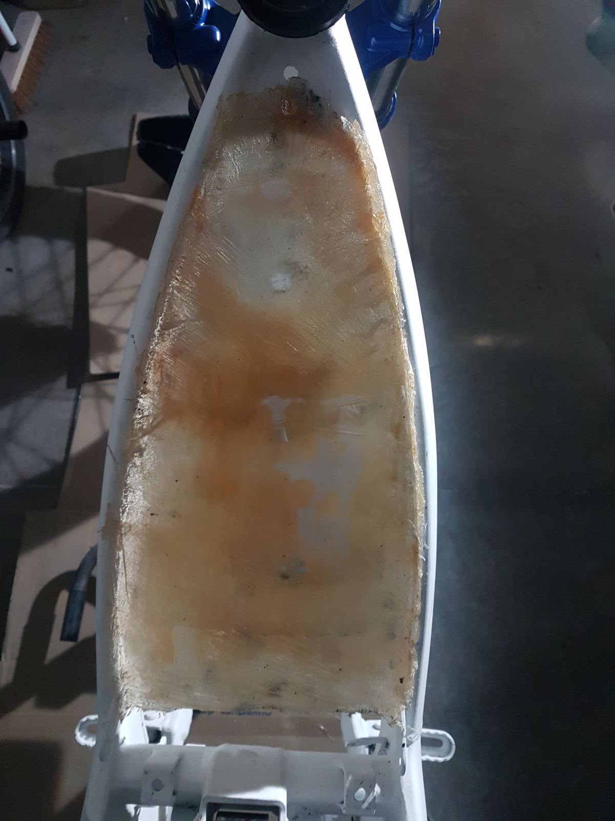

luffy34970 Posté(e) le 4 novembre 2017 Auteur Signaler Posté(e) le 4 novembre 2017 Les petits défauts sont recorriger. La je vais m attaquer au support pour le futur réservoir 1

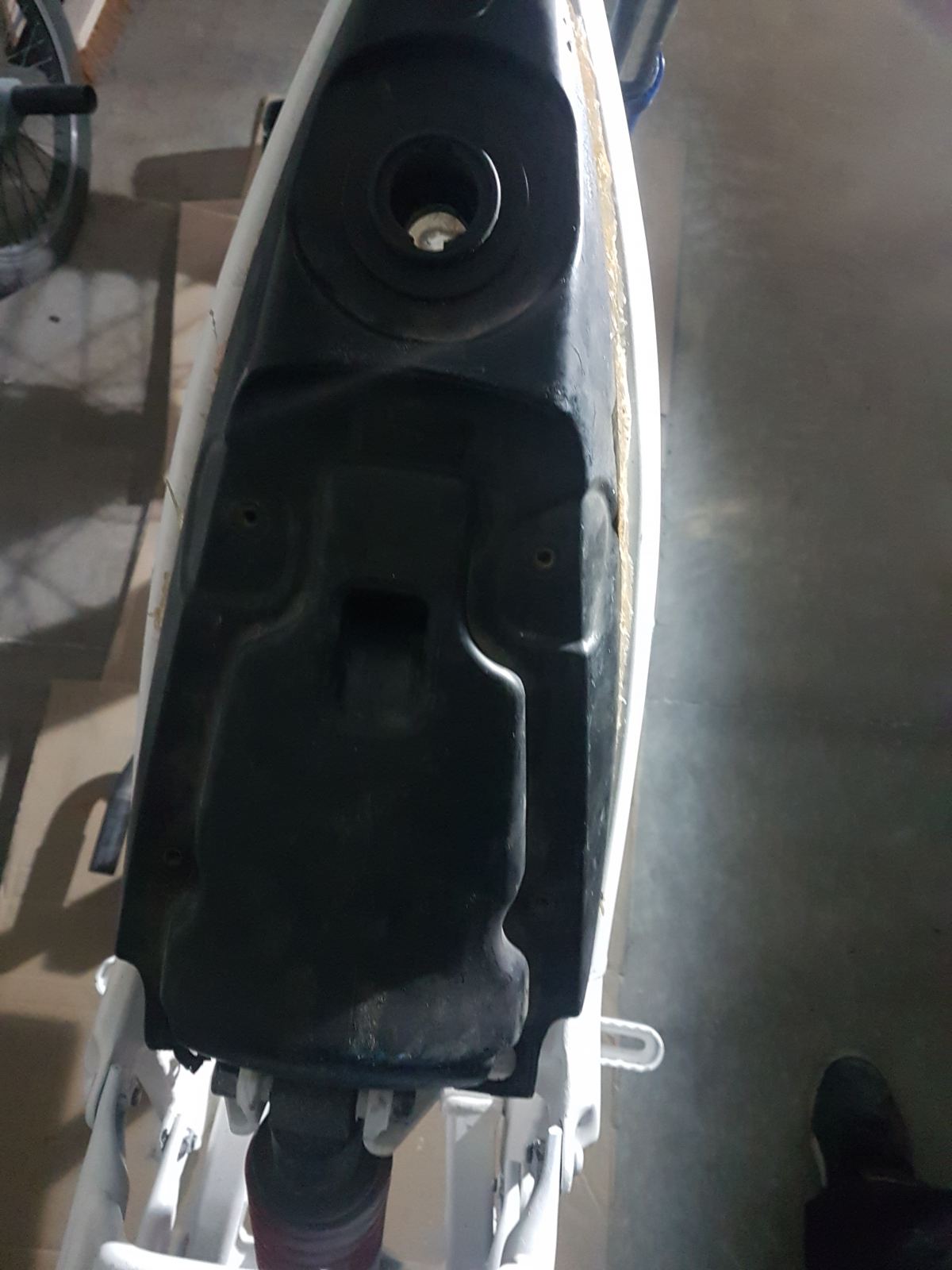

luffy34970 Posté(e) le 12 novembre 2017 Auteur Signaler Posté(e) le 12 novembre 2017 (modifié) Alors après pas mal de réflexion je pense que le réservoir sera placé ailleurs qu' sa place d'origine. Je dirais ça place une fois que je l.aurais commander. Et je suis en cours de réflexion pour la configuration moteur et je pense partir sur un kit 94 itakit. Des avis sur cette configuration Modifié le 12 novembre 2017 par luffy34970
luffy34970 Posté(e) le 14 novembre 2017 Auteur Signaler Posté(e) le 14 novembre 2017 (modifié) Alors je suis en plein dilemme pour le réservoir. Je ne sais pas si je pourrais le mettre derrière ou devant a la place de l ancien. Et pour le support des carrenages je pense tout de fabriquer en fibre Modifié le 14 novembre 2017 par luffy34970 1
kyo2000 Posté(e) le 15 novembre 2017 Signaler Posté(e) le 15 novembre 2017 Ouais , la fibre c 'est costaud tu vas prende le réservoir de tampaaax?
luffy34970 Posté(e) le 16 novembre 2017 Auteur Signaler Posté(e) le 16 novembre 2017 Je réfléchis ou le mettre

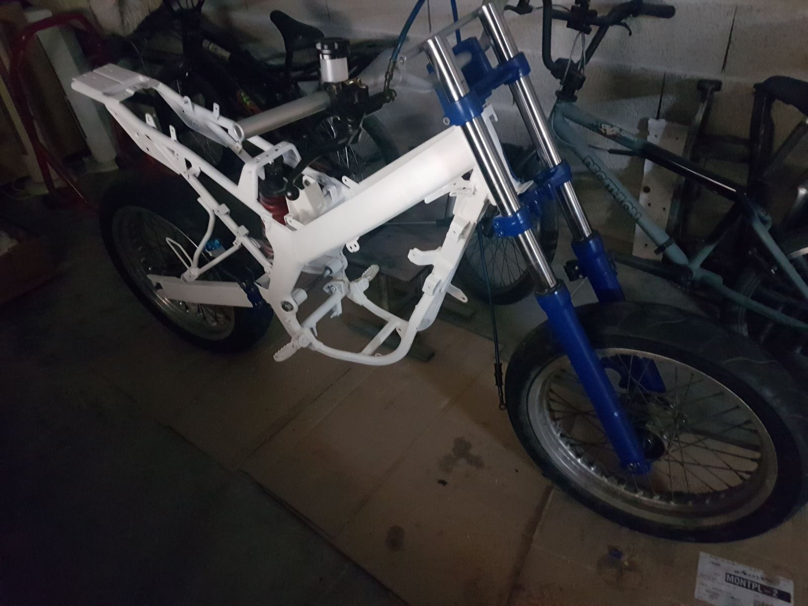

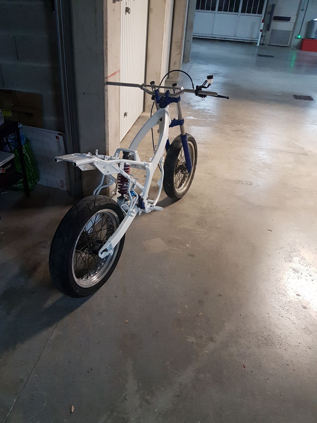

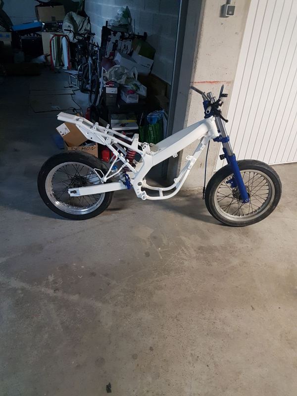

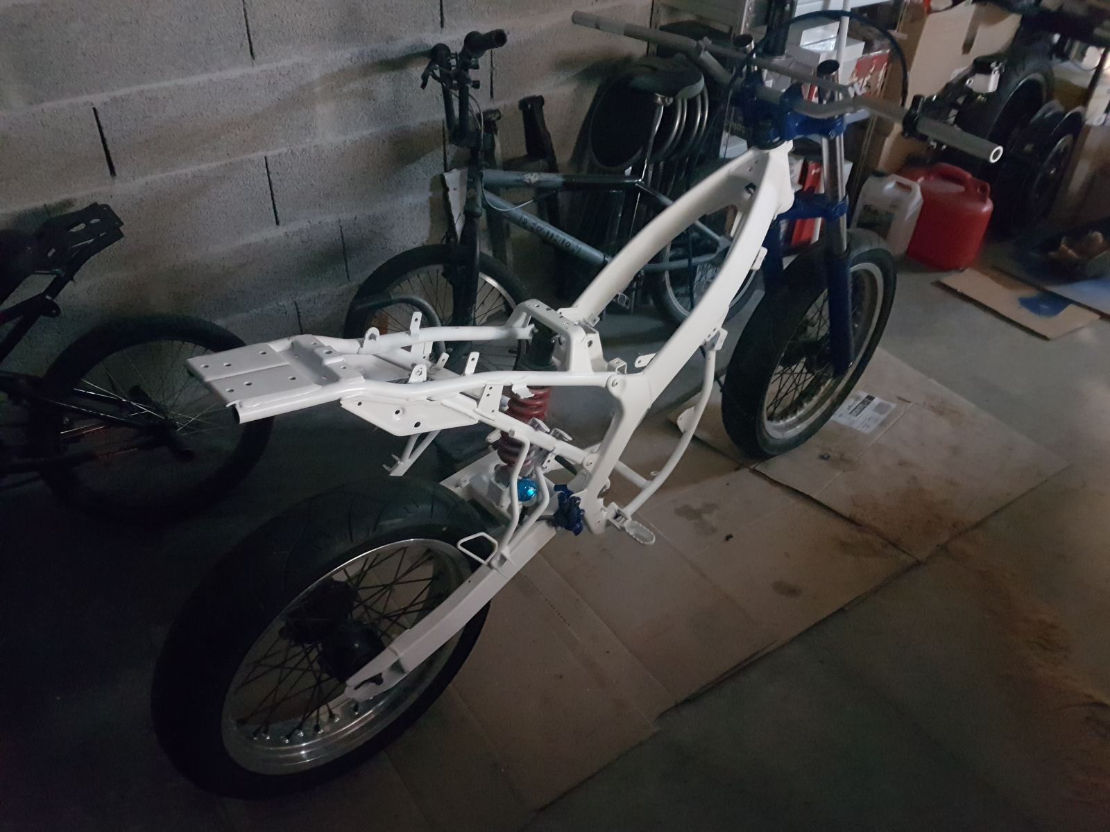

luffy34970 Posté(e) le 18 novembre 2017 Auteur Signaler Posté(e) le 18 novembre 2017 La dt est en cours de rabaissement. La fourche est rabaissé à voir si c'est définitif ou pas. Et bientôt un amortisseur rigide a venir dans les prochains temps 1
Max Blackbird Posté(e) le 18 novembre 2017 Signaler Posté(e) le 18 novembre 2017 elle fait bien basse
luffy34970 Posté(e) le 18 novembre 2017 Auteur Signaler Posté(e) le 18 novembre 2017 C'est le but. Je ne la veux pas trop haut mais pas trop basse. Pour moi elle me convient. Je vais peut être lui remonter en hauteur de quelque centimètre.

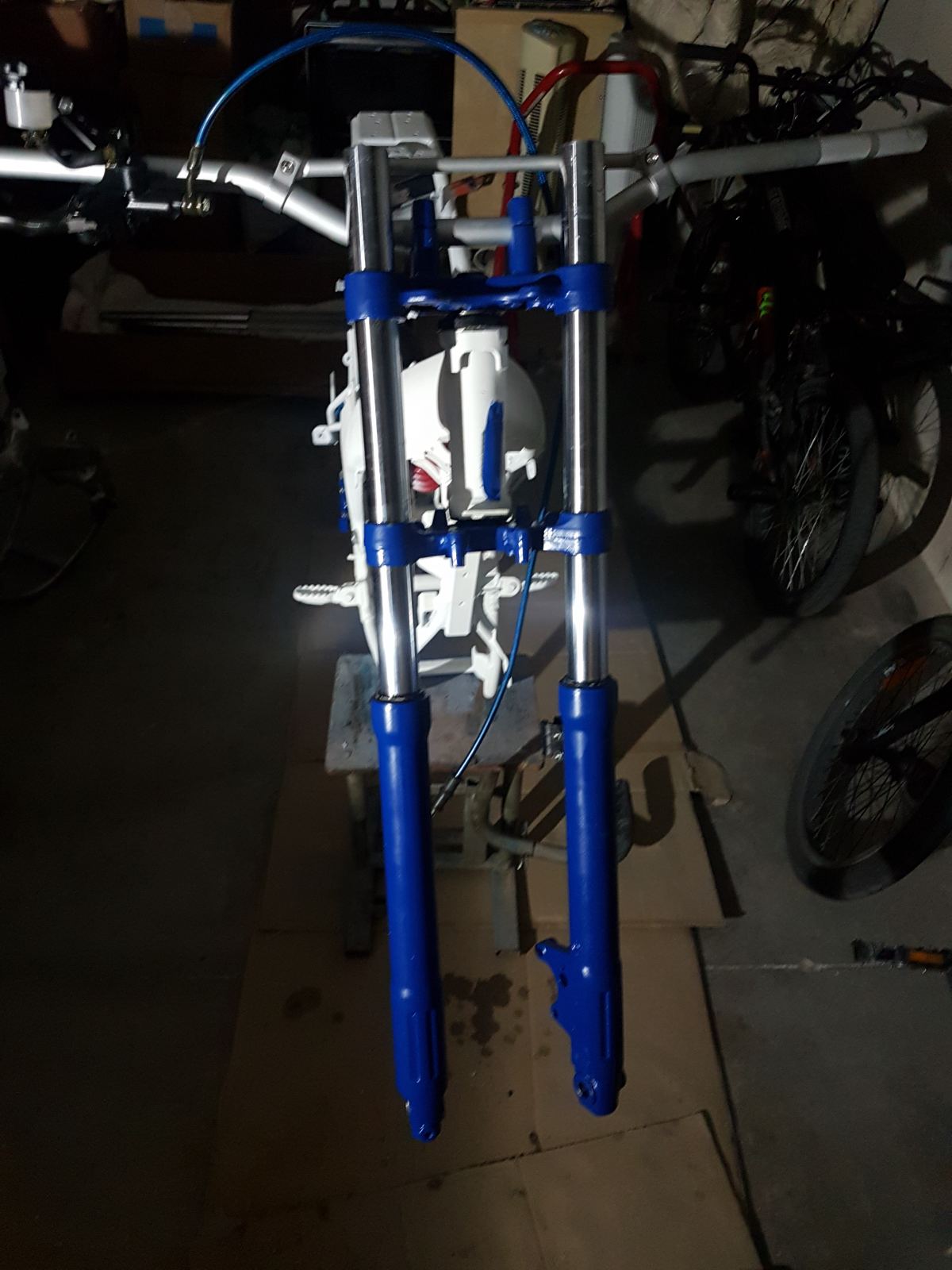

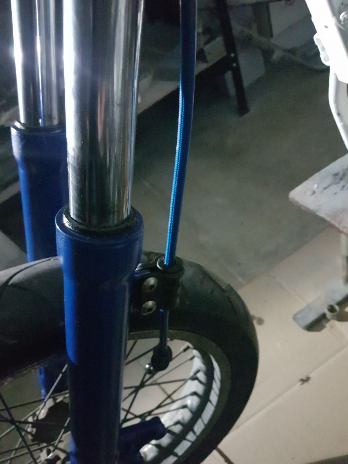

kyo2000 Posté(e) le 18 novembre 2017 Signaler Posté(e) le 18 novembre 2017 Tu as mesuré tes distances de canons de fourche ?car c'est peut être une impression mais ont dirais que le canon de gauche est un poil haut que le droit en dessous du T inférieur . pas le canon le tube entrant pardon . Après il est tard c'est peut être mes yeux lol sinon j'adore en blanc et bleu comme ça elle rend bien
Gueko Posté(e) le 19 novembre 2017 Signaler Posté(e) le 19 novembre 2017 Comme lui j’adore ce blanc bleu ! Tout con mais toutes les fourches sont ou noir ou dore ou grise, la ça change et j’aime
luffy34970 Posté(e) le 19 novembre 2017 Auteur Signaler Posté(e) le 19 novembre 2017 Il y a 9 heures, kyo2000 a dit : Tu as mesuré tes distances de canons de fourche ?car c'est peut être une impression mais ont dirais que le canon de gauche est un poil haut que le droit en dessous du T inférieur . pas le canon le tube entrant pardon . Après il est tard c'est peut être mes yeux lol sinon j'adore en blanc et bleu comme ça elle rend bien j'ai mesuré et y a la même écart entre les 2, soit 8,9cm. je pense que la durite a du te jouer un tour Merci, moi aussi j'aime trop la couleur. il y a 51 minutes, Gueko a dit : Comme lui j’adore ce blanc bleu ! Tout con mais toutes les fourches sont ou noir ou dore ou grise, la ça change et j’aime ça n'aurai pas fait beau la fourche en noir 1
Tampaxxxxx Posté(e) le 19 novembre 2017 Signaler Posté(e) le 19 novembre 2017 Pour régler l'assiette de la moto attend d'avoir tout ton poids dessus. Sinon tu vas être suoer focé.
luffy34970 Posté(e) le 19 novembre 2017 Auteur Signaler Posté(e) le 19 novembre 2017 il y a une heure, Tampaxxxxx a dit : Pour régler l'assiette de la moto attend d'avoir tout ton poids dessus. Sinon tu vas être suoer focé. Je me suis mis dessus pour voir où ça descendé. Il faut que l amortisseur ar fasse 29cm mini
kyo2000 Posté(e) le 19 novembre 2017 Signaler Posté(e) le 19 novembre 2017 C'était sûrement une impression et avec mon écran qui à fait la guerre lol 1
Tampaxxxxx Posté(e) le 19 novembre 2017 Signaler Posté(e) le 19 novembre 2017 Il y a 2 heures, luffy34970 a dit : Je me suis mis dessus pour voir où ça descendé. Il faut que l amortisseur ar fasse 29cm mini Oui mais il y a pas que ca, il faut le bloc etc etc pour pouvoir savoir quel enfoncement il va y avoir réel. La ta fait une évaluation dit théorique mais juste au poids du pilote, tu dois prendre en compte tout le poids suspendu.
Invité Posté(e) le 19 novembre 2017 Signaler Posté(e) le 19 novembre 2017 Bonjour à noter que le poids du pilote est variable si il a manger ou aller à la selle.
luffy34970 Posté(e) le 19 novembre 2017 Auteur Signaler Posté(e) le 19 novembre 2017 Il y a 2 heures, Tampaxxxxx a dit : Oui mais il y a pas que ca, il faut le bloc etc etc pour pouvoir savoir quel enfoncement il va y avoir réel. La ta fait une évaluation dit théorique mais juste au poids du pilote, tu dois prendre en compte tout le poids suspendu. Au pire je peux mettre l amortisseur a 30cm ou 31cm. L amortisseur d'origine fait 34cm
