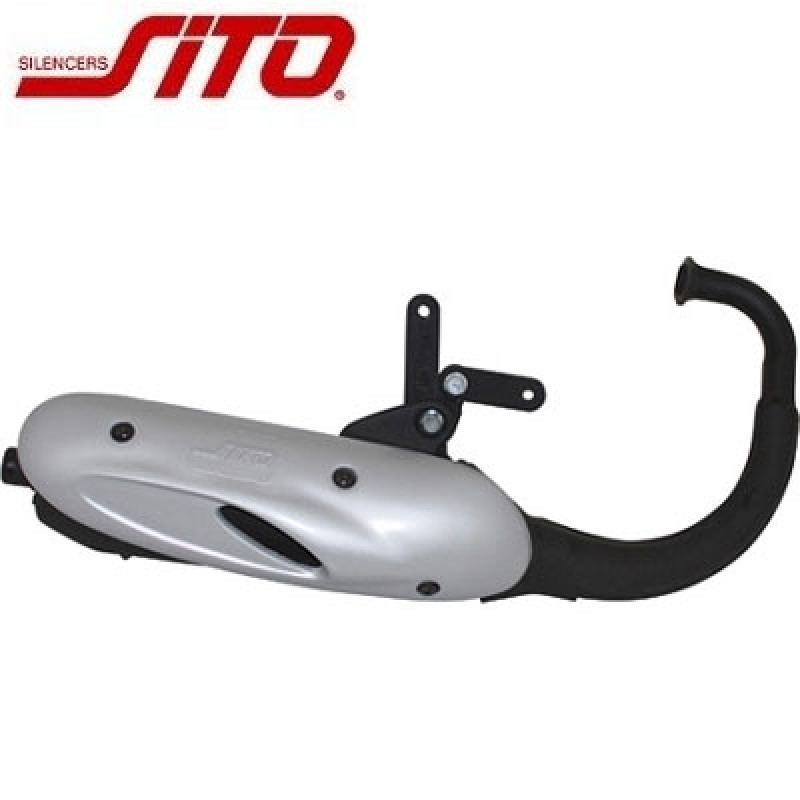

Un pot Sito, il est pas mal et pas trop cher, pas difficile à régler, le désigne n'est pas énorme mais il fait vraiment le taf, un gain au moins de 10 km/h normalement.
Je te met une petite image, histoire de te montrer à quoi il ressemble.
