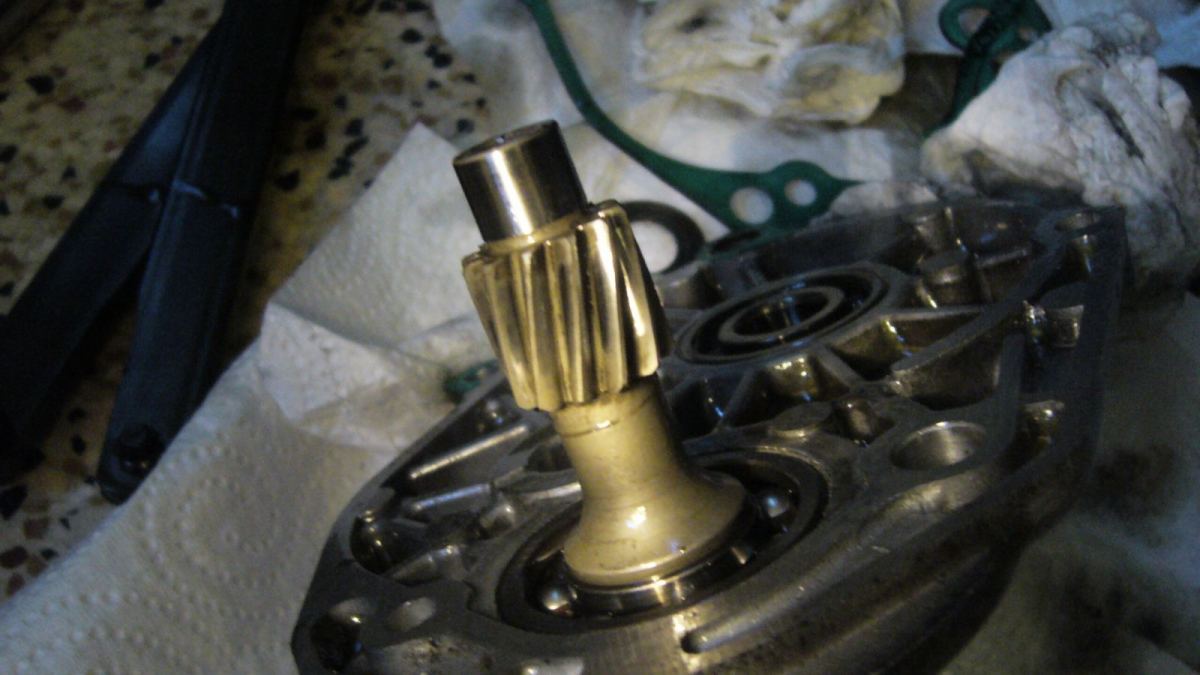

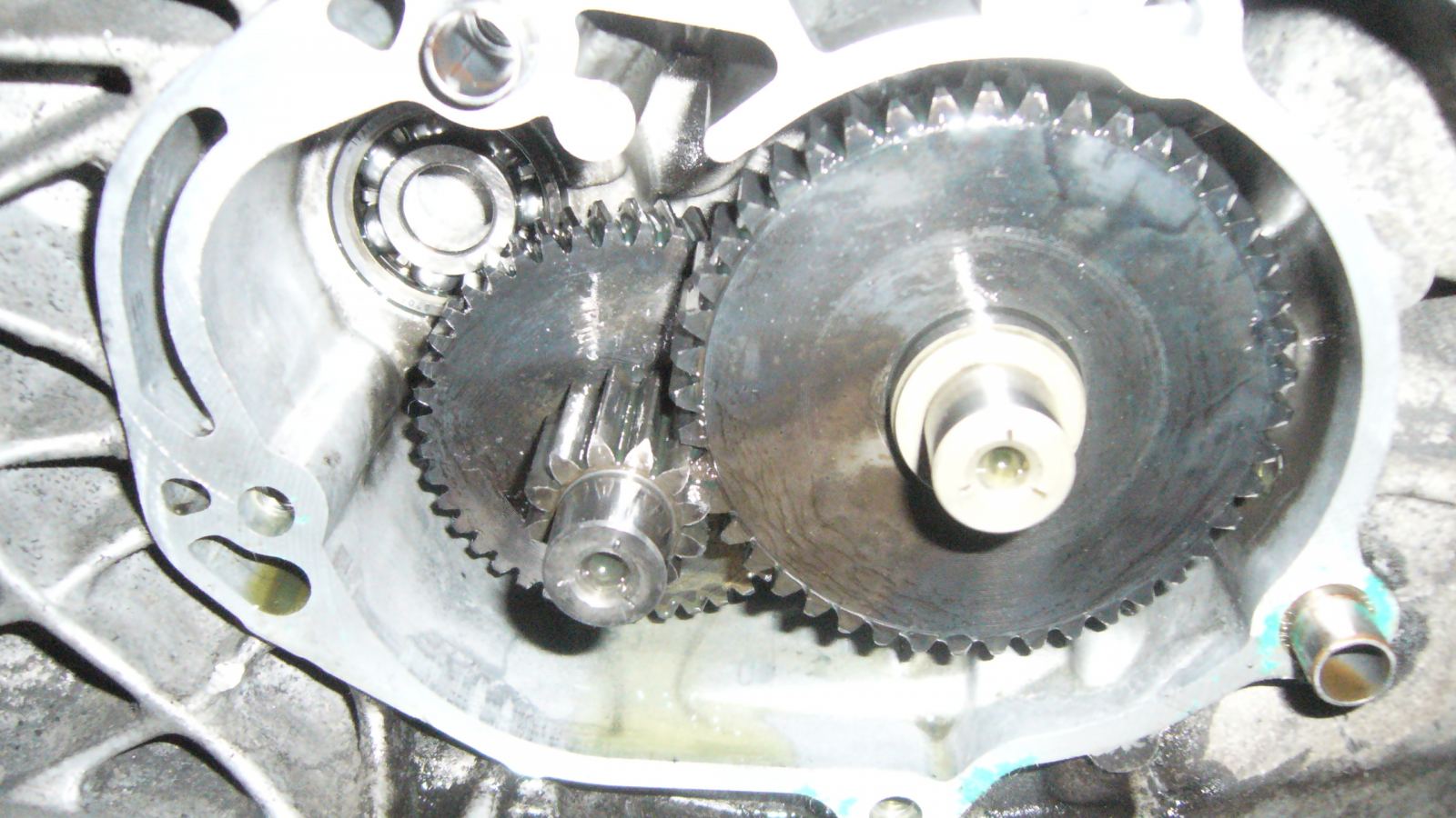

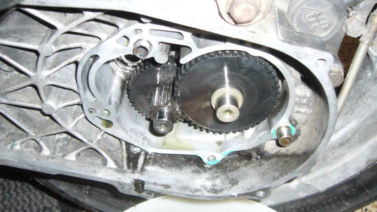

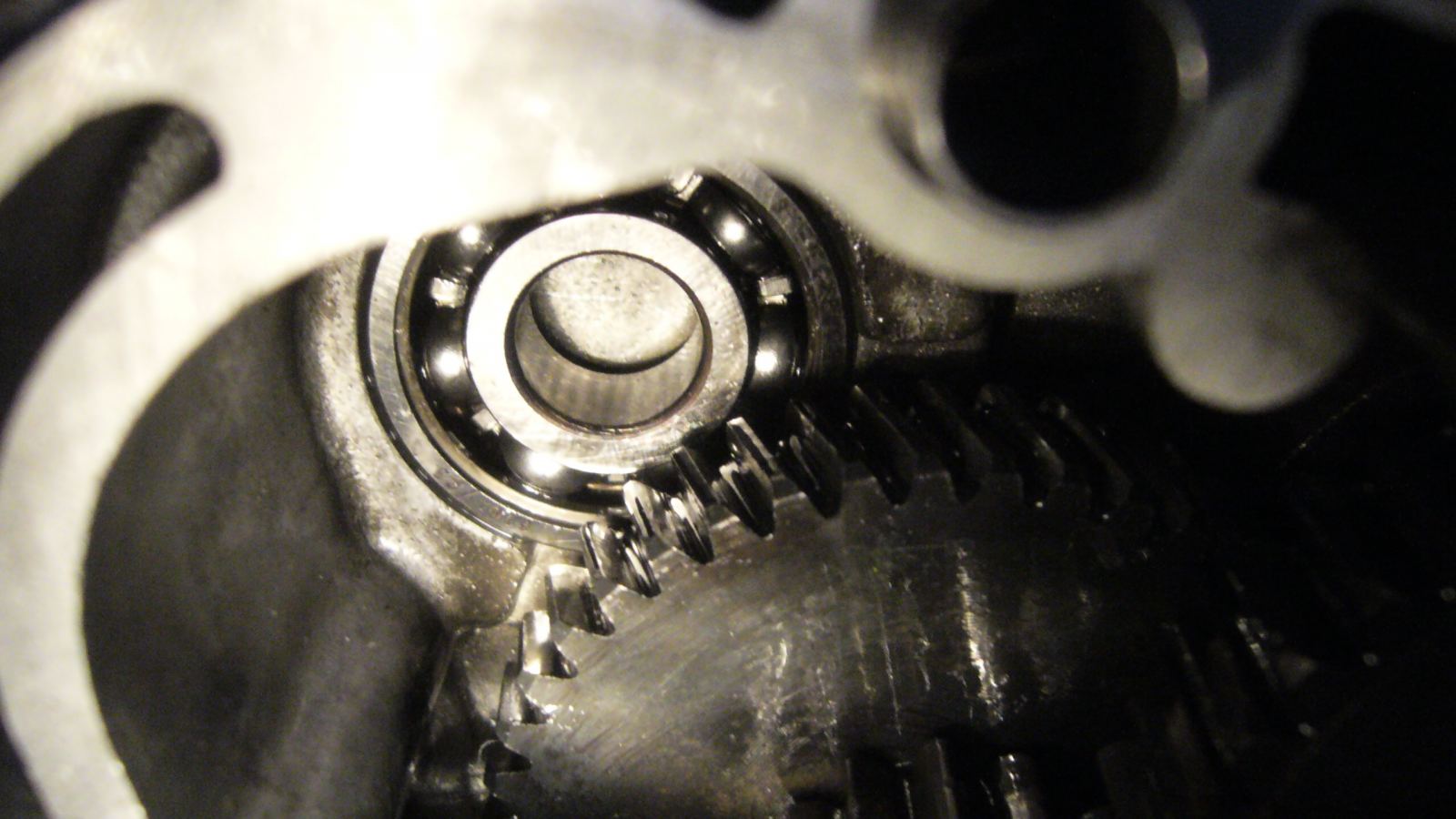

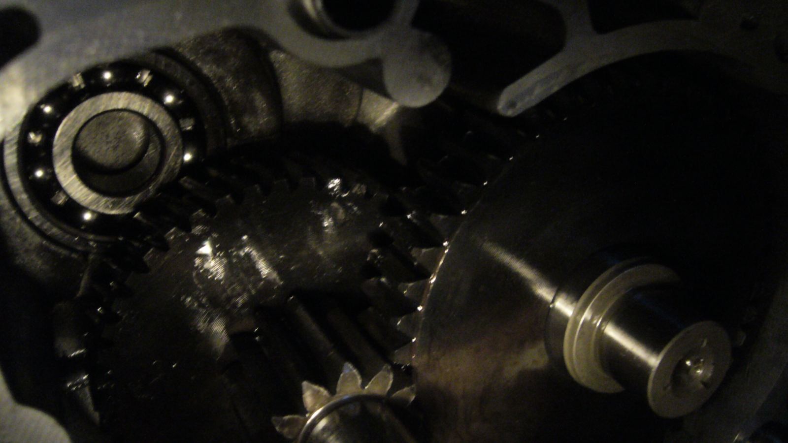

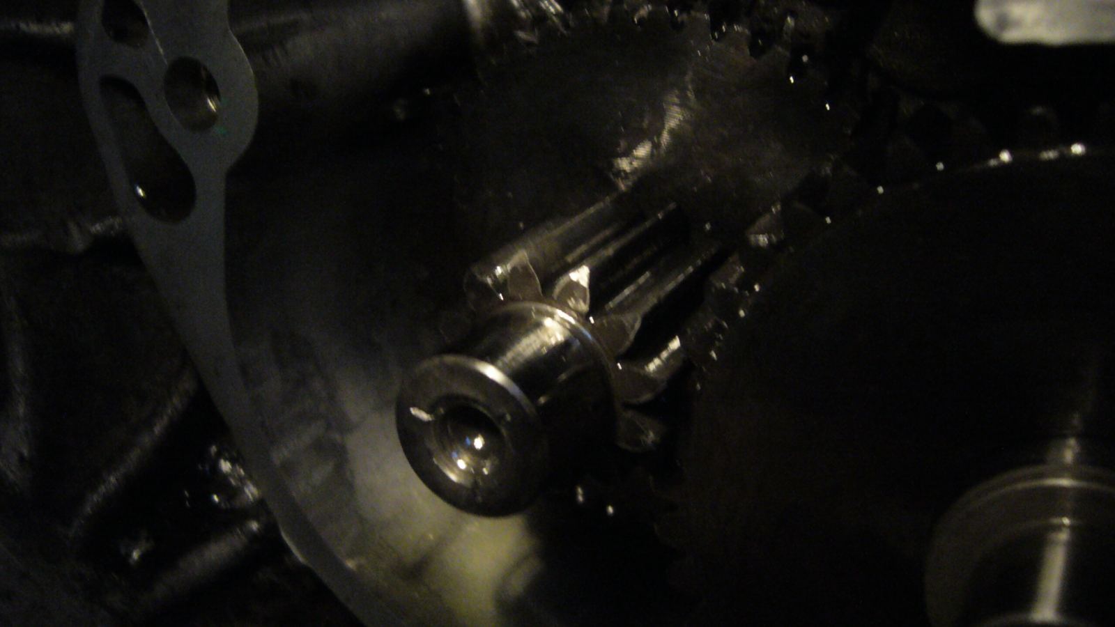

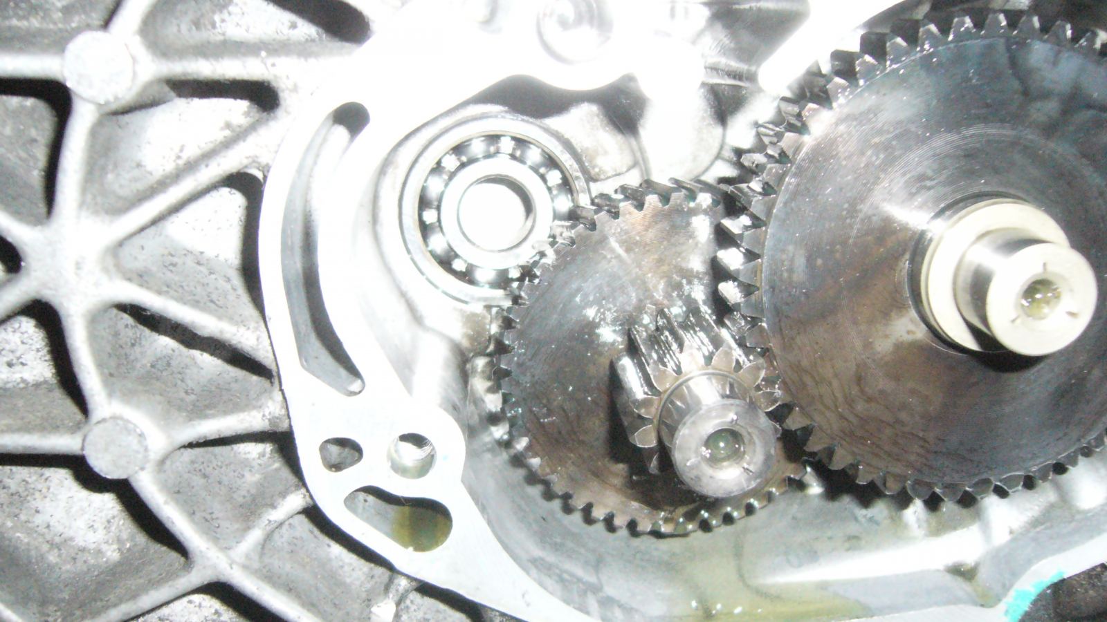

kyo2000 Posté(e) le 3 février 2017 Auteur Signaler Posté(e) le 3 février 2017 Saluuuuuuuuuuuuuuuuut , Voila j'ai démonter la transmi et je ne vois rien d'anormal et ça tourne bien à la main . Photos : 1
Gueko Posté(e) le 3 février 2017 Signaler Posté(e) le 3 février 2017 Pas une dent de pignon fatiguée ou autre ? Si c'est bon, remonte tout sa et regarde si entre les pièces neuves et les anciennes, sinon je comprends pas Peut être que le niveau d'huile était pas au top ?
kyo2000 Posté(e) le 3 février 2017 Auteur Signaler Posté(e) le 3 février 2017 Ben j'ai regarder les dents de tout les pignons je n'ai rien vu d'anormal et aucuns bouts de métal dedans . Juste sur le plus grand pignon , j'ai vu un fin fil autour de l'axe mais genre une rondelle de la taille d'un fil de soie
Gueko Posté(e) le 3 février 2017 Signaler Posté(e) le 3 février 2017 Beh écoute moi je dis où une pièces neuve pas très aux côtes ou un petit manque d'huile 1
