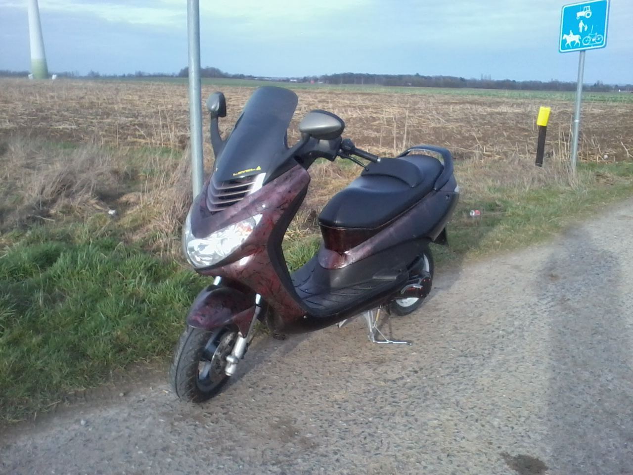

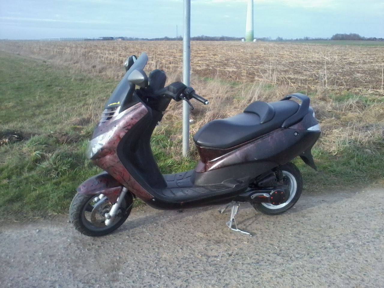

kyo2000 Posté(e) le 25 février 2017 Auteur Signaler Posté(e) le 25 février 2017 Salut, Un peu de news enfin, rien pour ainsi dire lol juste 2 photos que j'ai faite tout à l'heure donc il roule toujours mais je n'ai pas rouler baucoup avec car il faudrais pour bien faire que je change le pot et le maîte cylundre ainsi que les plaquettes avant mais bloquer par les vis allène grippé à l'étrier , j'ai abîmer la tête donc je vais chi.. pour les démonter quel idée de mettre des vis allène à un endroit pareille !! je dois aussi acheter des embouts ou clefs torks car en voulant démonter le disque de la jante avant ma clef à plié lol Je pense aussi que mon disque arrière est légèrement voilé 1
Kymco27000 Posté(e) le 25 février 2017 Signaler Posté(e) le 25 février 2017 un tourne vis à frapper c est toujours bien pratique pour degager les vis fouarrèes... 1
kyo2000 Posté(e) le 25 février 2017 Auteur Signaler Posté(e) le 25 février 2017 Oui je vais devoir investir dans se genre d'outillage je pensais regarder après des extracteur de vis comme ça plus de soucis ah se niveau (j'achèterai les 2 pour être sûr )
Gueko Posté(e) le 25 février 2017 Signaler Posté(e) le 25 février 2017 T'es le mec sans chance toi Regarde si tu ne peux pas entaillé les vis et les sortirs avec un plat comme sa trql Au moins sa va il est propre le bb 1
kyo2000 Posté(e) le 26 février 2017 Auteur Signaler Posté(e) le 26 février 2017 Bah , il roule au moins prenons le bon côter
