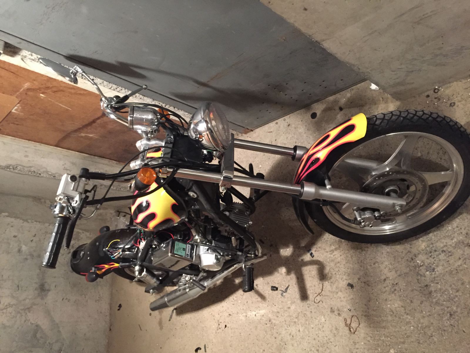

j'ai un scooter Kinroad XT50Q
mon problème c'est que après remettre la moto en place quand j'accélère trop tous les ampules devant et derrière éclatent
je bien vérifié branchement de la batterie ect normalement tout vas bien
qqn peut maide trouve la solution pour mon. Problème
cordialement

ta panne et simple tu as ton régulateur de tention de mort change le et tu nous dira si sa faire pareil ou pas
et cotes batterie tu as un fusible a voir qu'il sois pas griller et le changer par un neuf de même ampérage

Hmmmm :-/ je pense pas cars au premier démarche je roule sans problème ,lumière devant et derrière matxhe jusqu'au quand j'accélère ça tout éclate :-/..
si on te dit de tester sa c'est pour voir que sa sois pas lui justemen qui sois mort ce qui pour moi et le cas vue que plus tu accélère plus tu as de jus qui va au régulateur et comme il régule plus rien ça passe directemen a tes ampoule et les grille
en plus tu as une belle chinoiserie donc faut pas satendre a des merveille de qualiter avec sa

Ce n'est pas une question d'intensité (d'ampères), mais de tension en volts.
Le fait que les ampoules claquent n'est dû qu'à une chose: le régulateur de tension qui est défaillant. Pour vérifier cela, il suffit de mesurer la tension aux fils du phare. Si elle dépasse 14,5-15 volts, c'est certain que le régulateur est foutu.

D'accord merci pour l'info
