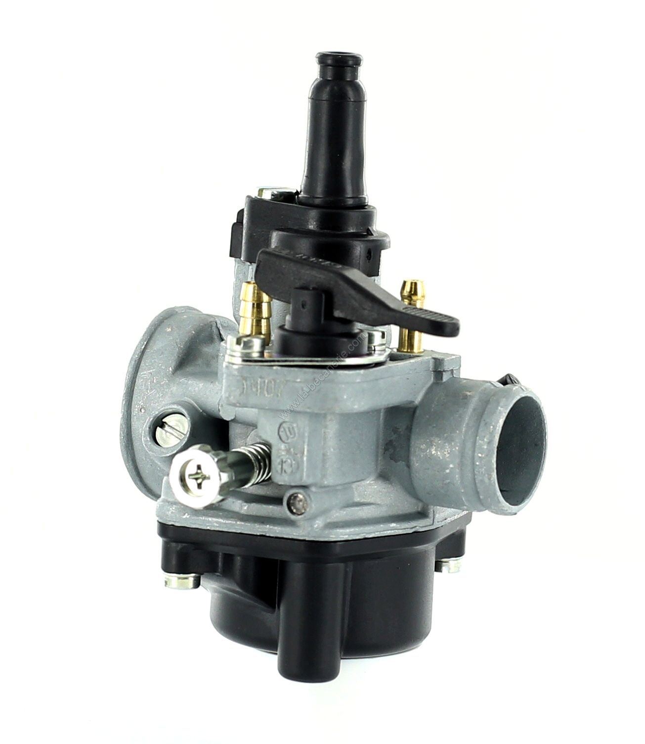

razzord Posté(e) le 26 janvier 2017 Signaler Posté(e) le 26 janvier 2017 bonjour à tous je pense que ma question aura l'aire stupide j'aimerai savoir si sur le carburateur dell'orto 17.5 PHVA si c'est une vis de richesse ou une vis de prise d'air car j'ai un peu du mal a les reconnaître voir pas du tous merci d'avance de vos réponses
0 Tnt motor grido Posté(e) le 7 février 2017 Signaler Posté(e) le 7 février 2017 Non il y a un réglage carbu a faire avec c'est deux vis une fois se réglage fait tu n'y a plus besoin d'y toucher car si tu roule avec ta vis d'air serré tu risques le serage et si elle est dessarer a font bas ton scooter risque de brouter voir meme pire donc regarde un tuto ou tu peux regler ta vis d'air
0 Eroan Posté(e) le 30 janvier 2017 Signaler Posté(e) le 30 janvier 2017 Si quelle vis est ceci ou cela ? Car les 2 sont présentes comme sur tous les carbus... 1
0 jimmy@ Posté(e) le 30 janvier 2017 Signaler Posté(e) le 30 janvier 2017 c'est une vis d'air (placer avant le boisseaux) et agis sur le debit d'air une vis de richesse (apret le boisseaux) agis sur le mélange air/essence. 1
0 Eroan Posté(e) le 31 janvier 2017 Signaler Posté(e) le 31 janvier 2017 il y a 16 heures, jimmy10 a dit : c'est une vis d'air (placer avant le boisseaux) et agis sur le debit d'air une vis de richesse (apret le boisseaux) agis sur le mélange air/essence. Au moins c'est clair en précisant les deux
0 fred82000 Posté(e) le 31 janvier 2017 Signaler Posté(e) le 31 janvier 2017 tout et dit tu ne peux plus te tromper
0 razzord Posté(e) le 6 février 2017 Auteur Signaler Posté(e) le 6 février 2017 Le 30/01/2017 at 17:32, jimmy10 a dit : c'est une vis d'air (placer avant le boisseaux) et agis sur le debit d'air une vis de richesse (apret le boisseaux) agis sur le mélange air/essence. merci de vos réponses c'est très claire comme ça. Donc si je vous suis bien plus la vis d'air est serre plus la richesse est importante et l’inverse si je la de serre plus d'air donc moins d'essence. encore merci
0 razzord Posté(e) le 14 février 2017 Auteur Signaler Posté(e) le 14 février 2017 Le 07/02/2017 at 23:11, Tnt motor grido a dit : Non il y a un réglage carbu a faire avec c'est deux vis une fois se réglage fait tu n'y a plus besoin d'y toucher car si tu roule avec ta vis d'air serré tu risques le serage et si elle est dessarer a font bas ton scooter risque de brouter voir meme pire donc regarde un tuto ou tu peux regler ta vis d'air merci beaucoup pour tes précision Tnt motor grido
0 dada65 Posté(e) le 14 février 2017 Signaler Posté(e) le 14 février 2017 tu a ce tuto aussi pour t aider a regler ton carbu
