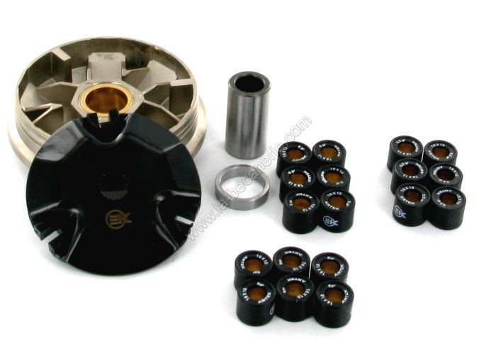

pour le variateur je te conseille celui que jai livrer avec 3 jeux de galet 4.5 gr 5.5gr et 6gr
artek k1

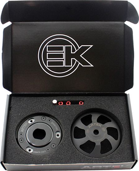

pour l’embrayage je te conseille aussi le artek avec sa cloche qui est très bien est qui ce regle super bien
https://www.scooter-system.fr/news/1829-cloche-artek.html
https://www.scooter-system.fr/catalog/ref-1222-variateur-artek-k1.html
Slt, Reste en ressort de pousser jaune malossi c'est pour l'instant l'idéal ! je te conseille d'économiser pour l'embrayage et de mettre plutôt des ressort sur ton embrayage d'origine. Il est très performant pour de l'origine. .... Avec l'économie change moi se pot :ouf:.
il y a 16 heures, jojo10130 a dit :
tomMpower je veut pas chnager plein de chose mais juste mon ressort de pousssé
Ba oui changer de pot tout le monde n'a pas les moyens....
Okay, mes sans les ressort d'embrayage plus dur ton scoot aura toujours du mal au démarrage. ...
