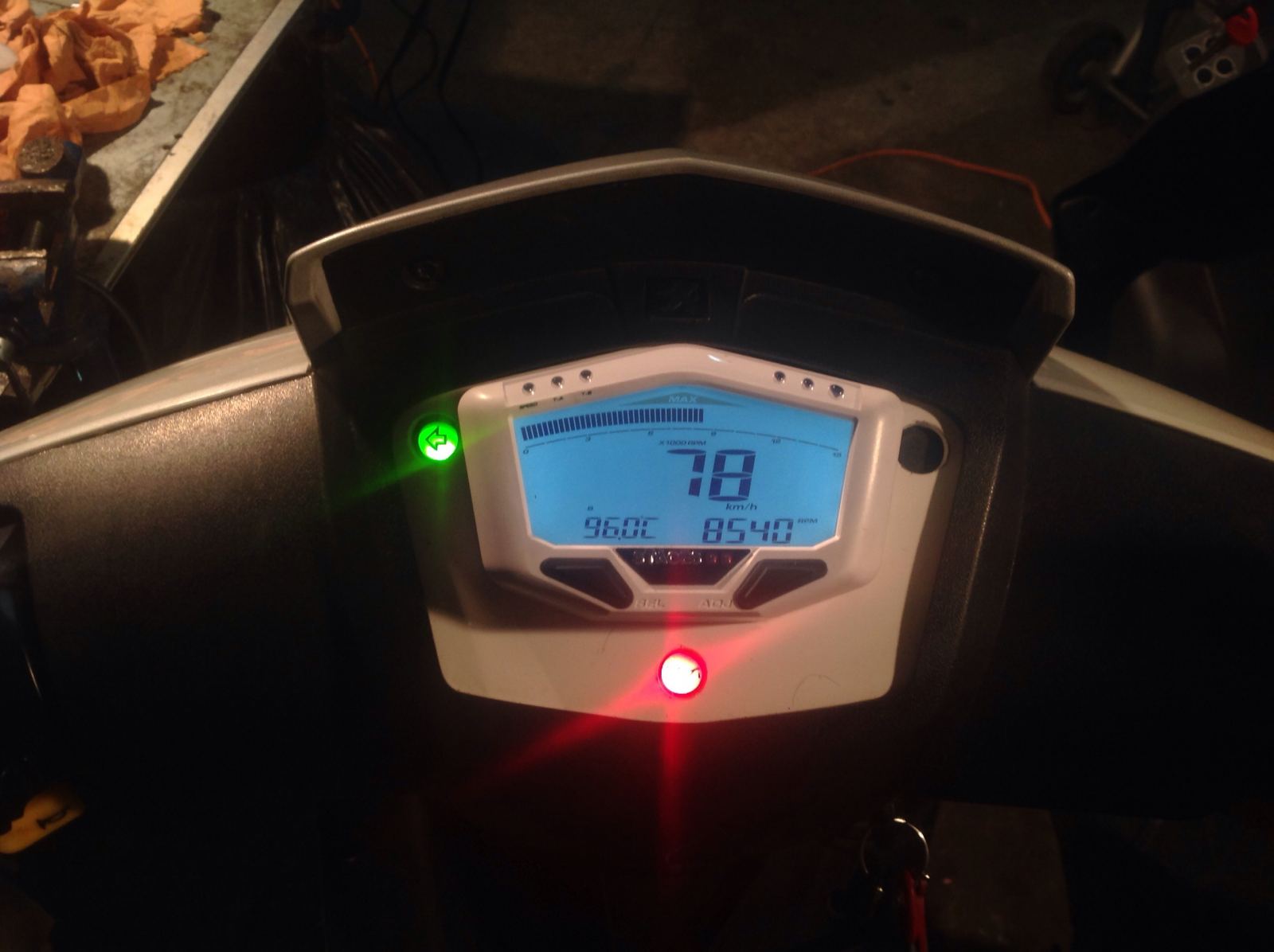

Bonjour, j'ai un gros problème, donc j'avais un compteur sigma qui fait juste les km/h et j'ai vite acheter un multifonction pour la jauge d'essence principalement. Mais voila, il y a un problème, déjà je n'arrive pas a installer correctement les temoins de clignotant et de phare j'arrive juste a faire marcher celui de gauche uniquement je ne sais pas pourquoi l'autre reste allumer si je le branche même quand je ne met pas le clignotant.. Mais bon ca je m'enfou c'est qu'un détail ! Le gros soucis c'est que quand je branche la jauge d'essence, le clignotant droit reste allumer (devant et derrière), il a la même intensité que le phare avant.. Quand j'accélère l'intensité augmente comme le phare avant et il reste allumer, il ne clignote pas. Mes clignotant sont des gouttes d'eau, de bonne qualité, il marche très bien si je débranche le fil.. (J'ai voulu l'emmener cher mbk, ils m'ont dit que c'est 50 euros minimum la main d'oeuvre, je suis partit en courant mdr). Bref merci, le forum toujours là quand j'ai besoin d'aide !

ton souci et je pense a une mauvaise masse ...
Merci pour ta réponse, du coup je dois faire quoi exactement? Je m'y connais pas vraiment en électricité..
tu et sur d'avoir fait les bon branchement les code couleur etc ?
après ton problème peut etre ton régulateur de tension qui c est pas ce qui fait le mieux et que tu attend d'autre avis car je peut me tromper :)

Bah enfaite une prise ou y'a 4 connexion 2 pour essence huile e les 2 autre pour faire marcher le compteur ici je peut pas le brancher correctement vu que mon cligno reste allumer et apres une autre prise avec 5 connections et la je les ai brancher n'importe comment je sais pas quel fil va avec quel fil je les ai tester un par un et tout y'a que le temoin de cligno gauche qui marche correctement et le droite reste allumer bizarrement.. Je parle du temoin de cligno et le cligno aussi reste allumer c'est chelou
je ne connais pas trop ces compteur .. desoler le meiux et que tu attent d'autre avis vu que tu as tout decris :)
apres sa peut etre un defaut du compteur ...

J'ai déjà monté un compteur de ce type sur un Booster, je vais faire simple: cherche vite fait sur le forum (ou sur un moteur de recherche) après le montage d'un compteur digital sur un Nitro. A une ou deux exception près, les couleurs des câble sont identiques. Si après ça, ça ne fonctionne toujours pas, c'est problème interne au compteur, et donc retour au vendeur.
il y a 23 minutes, Alain a dit :
J'en est trouver des tuto pour nitro, je vais essayer aujourd'hui encore sinon je le rend, merci :)

En résumé ça fou le souk quand tu branche ta jauge à essence ? si j ai bien compris? tu devrais la tester séparement...tu la débranche et tu mesure avec un ohmetre....tu dois avoir 100 ohm ou 510 ohm selon les modele....si t'a pas ces valeurs c est que c est pas les bon fil....ensuite pour la raccorder au compteur c est simplement un fil de la jauge vers le compteur et l'autre fil de la jauge a la masse....
